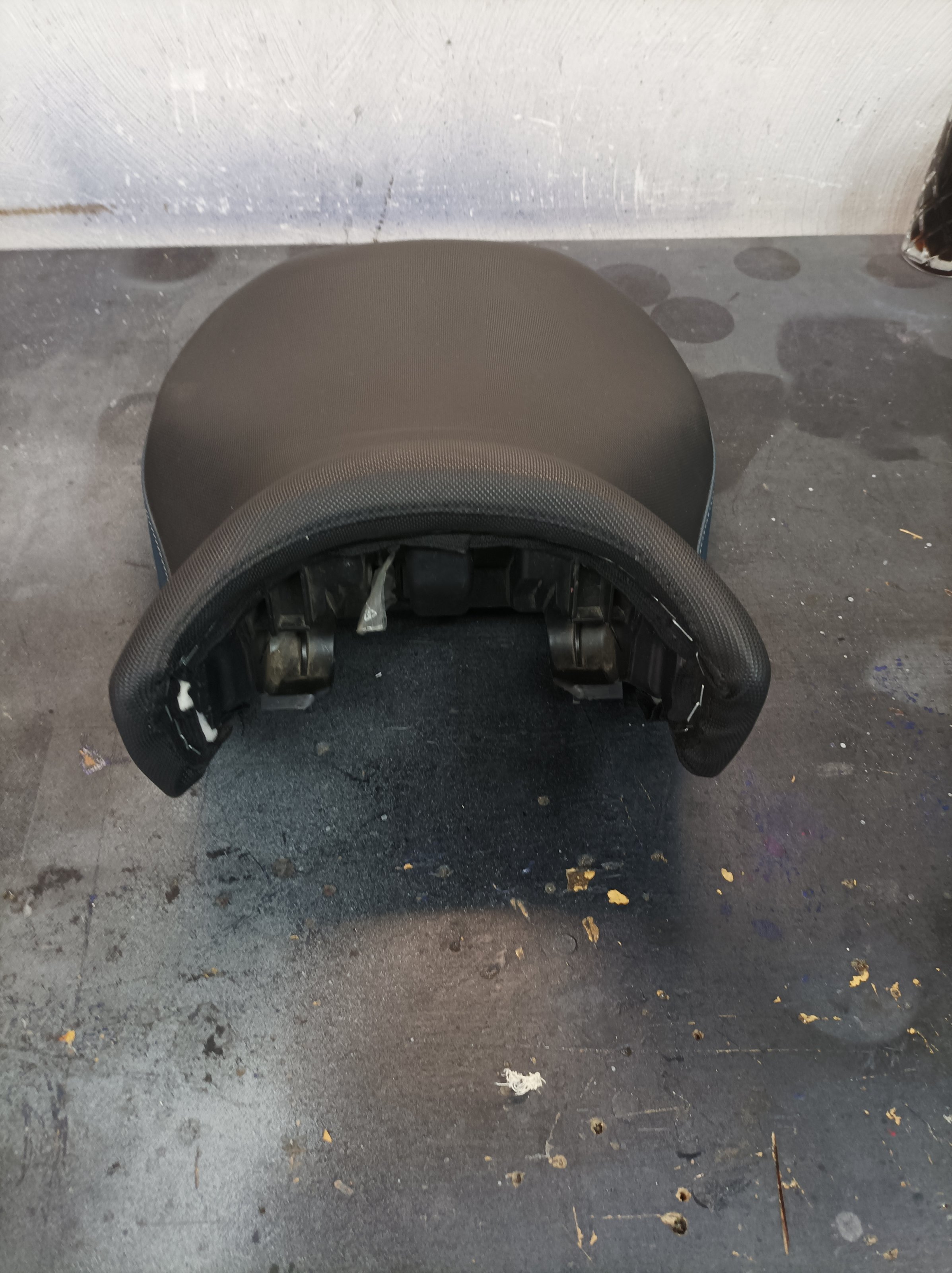

ich habe den Sonntag mal genutzt um meine Sitzbank aufzupolstern. Beim Gebrauchtkauf war eine Exclusive Sitzbank in niedrig montiert- Dachte ich!
Mit 1,92 m ist das nicht wirklich komfortabel zum Sitzenl. Selber machen war angesagt- Kaufen kann jeder!
Ich habe in der Vergangenheit bereits die Sitzbank meiner 1250 Bandit und die der F650GS umgearbeitet und hatte daher wenig Respekt davor.

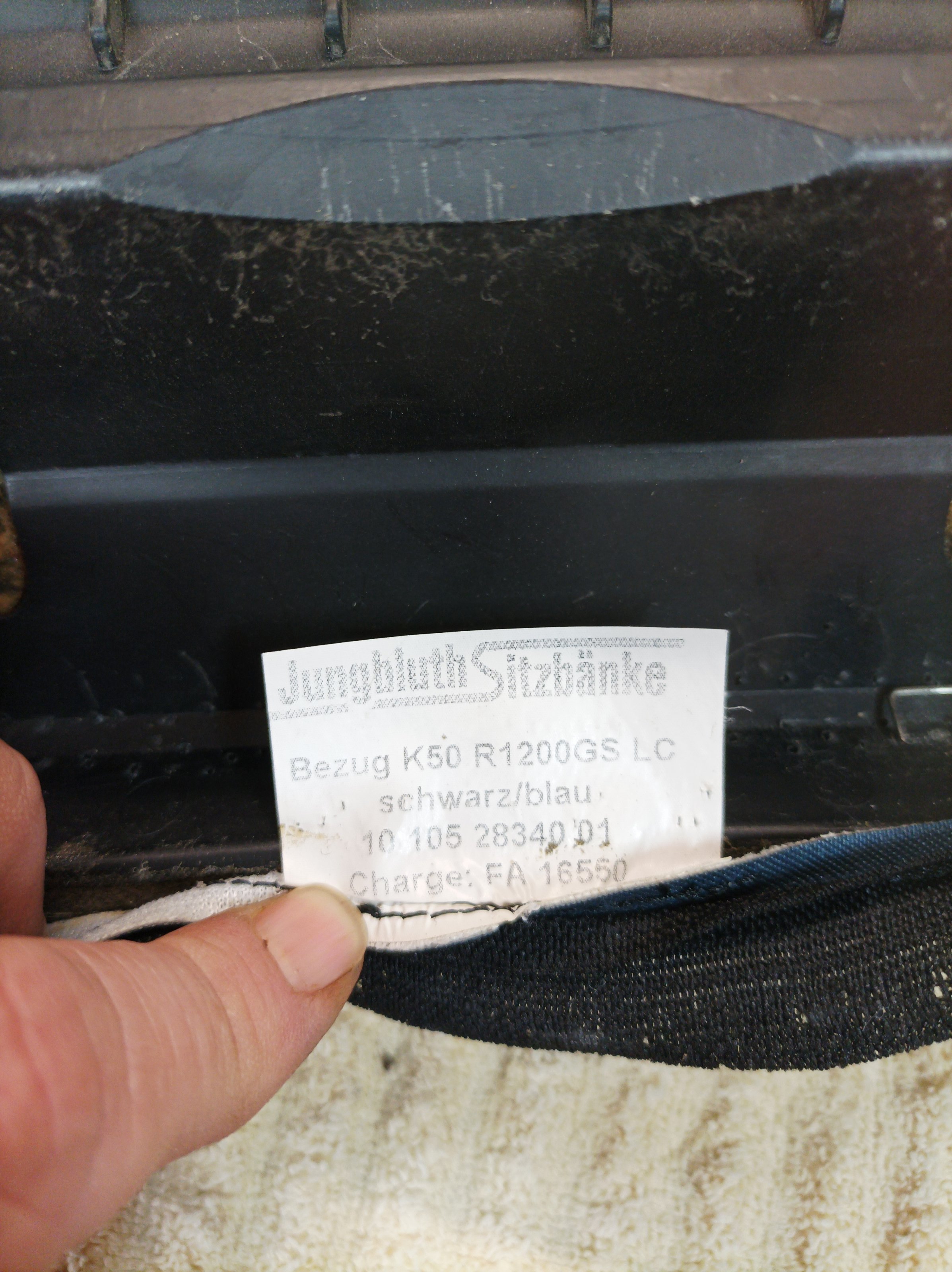

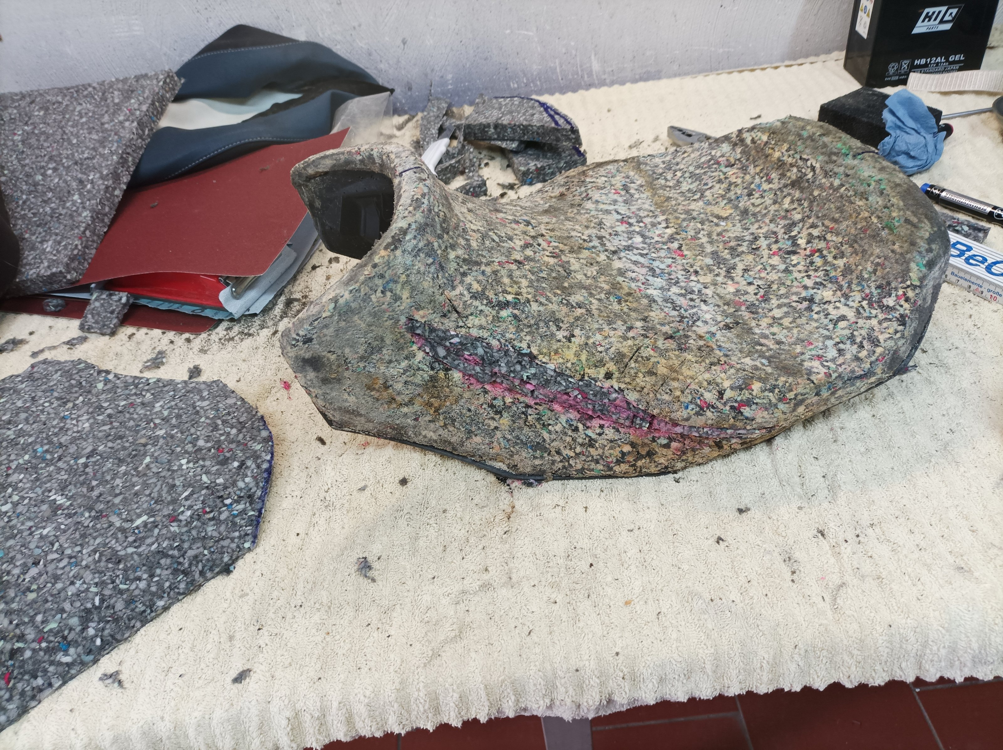

Beim entfernen des Bezuges stellte ich fest, das die "Exclusive Sitzbank" wohl keine ist, sondern eine abgepolsterte Jungbluth Bank. Nicht die schlechteste Ausgangslage!

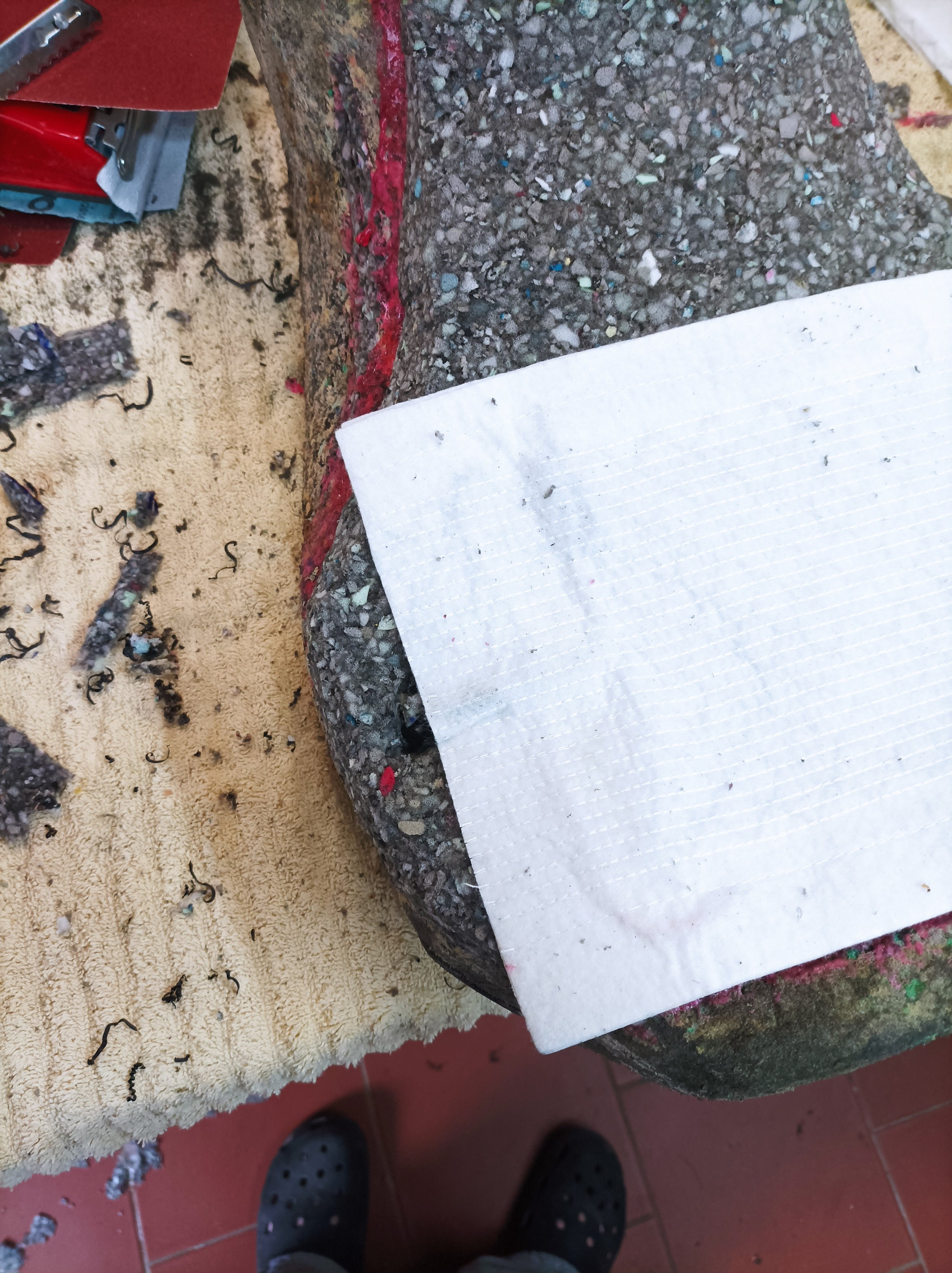

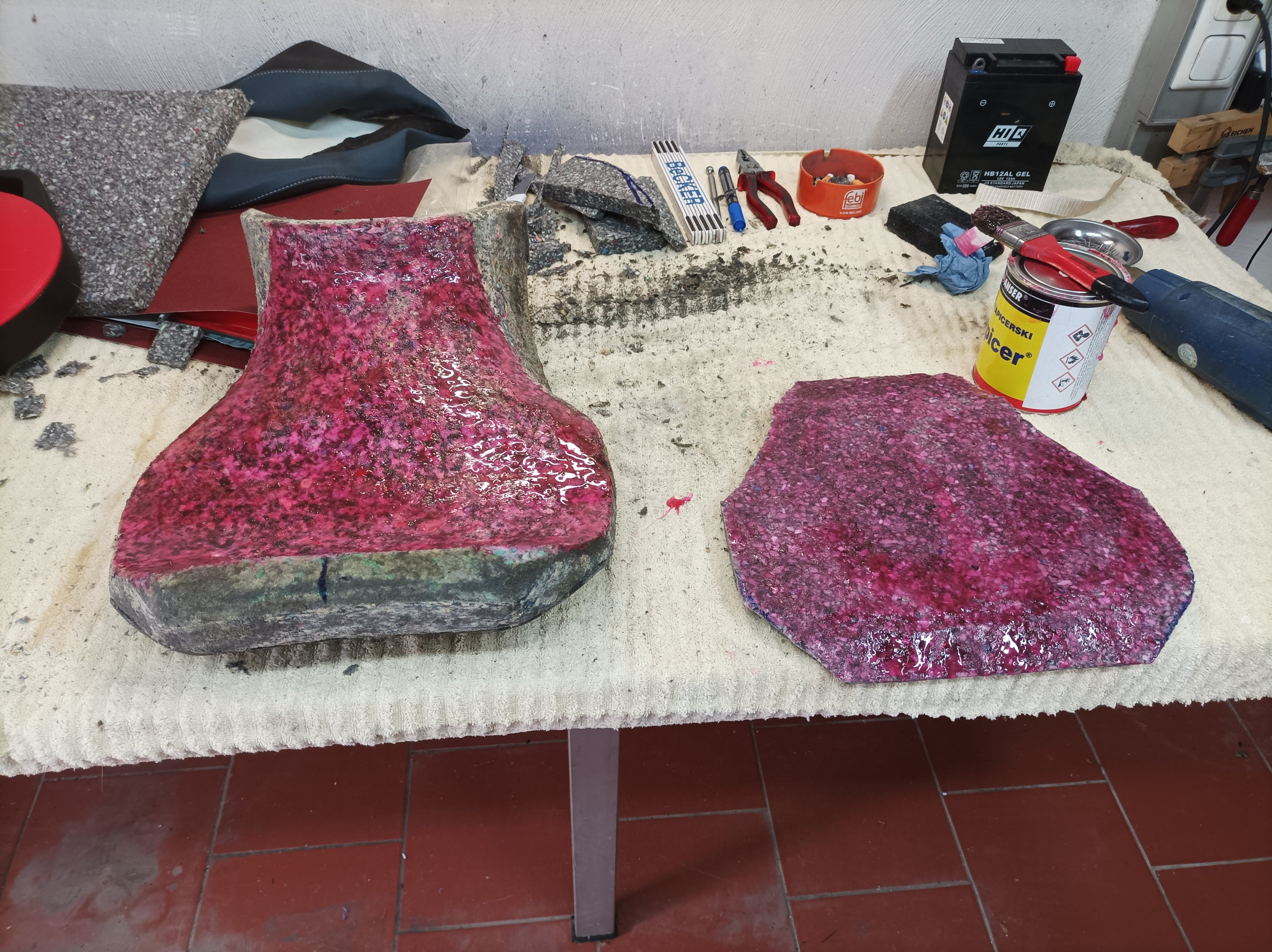

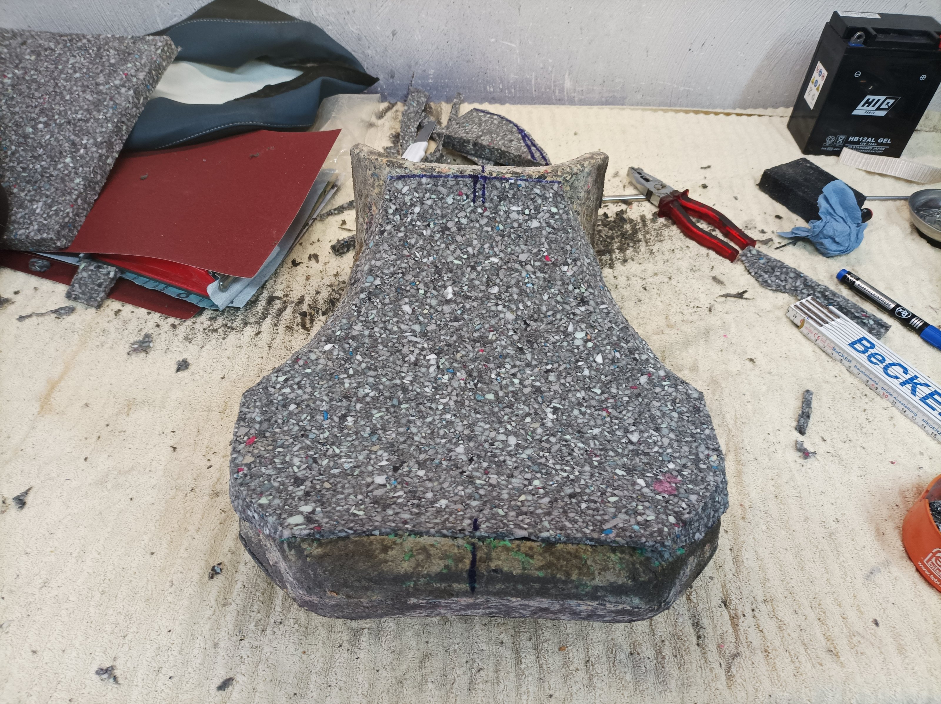

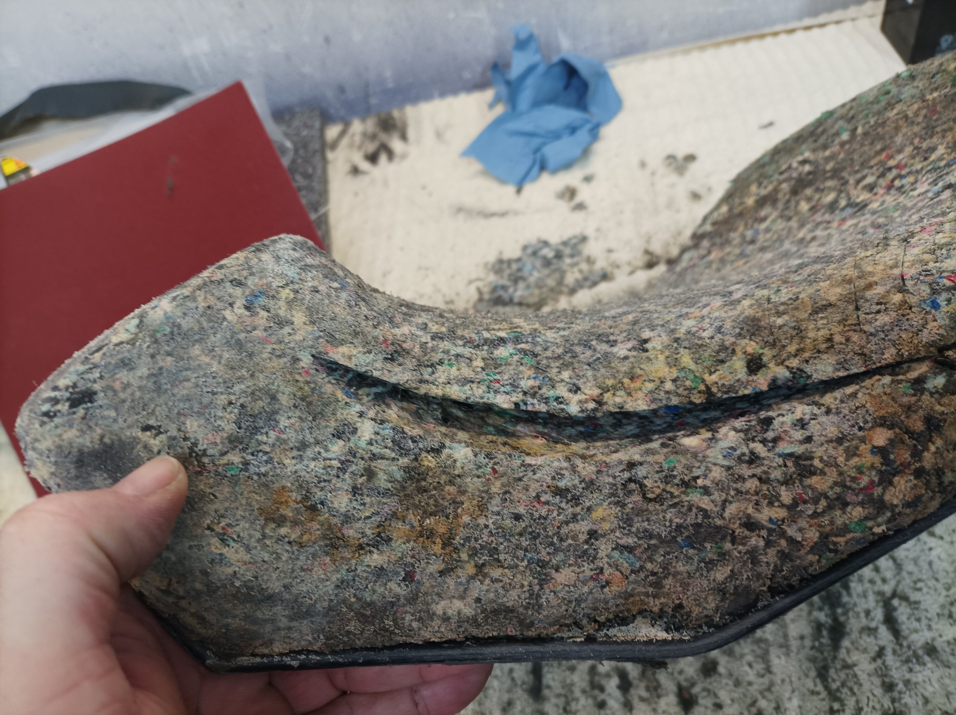

Als dann aber die Kaschierung runter war, habe ich nicht schlecht gestaunt!
Beidseitig waren Aussparungen eingearbeitet, die es wohl dem Vorbesitzer erlaubt haben trotz geringer Körpergröße mit den Füßen auf den Boden zu kommen.
Bei meiner Größe eher uninteressant und störend, daher erst mal aufgefüllt und verschliffen.

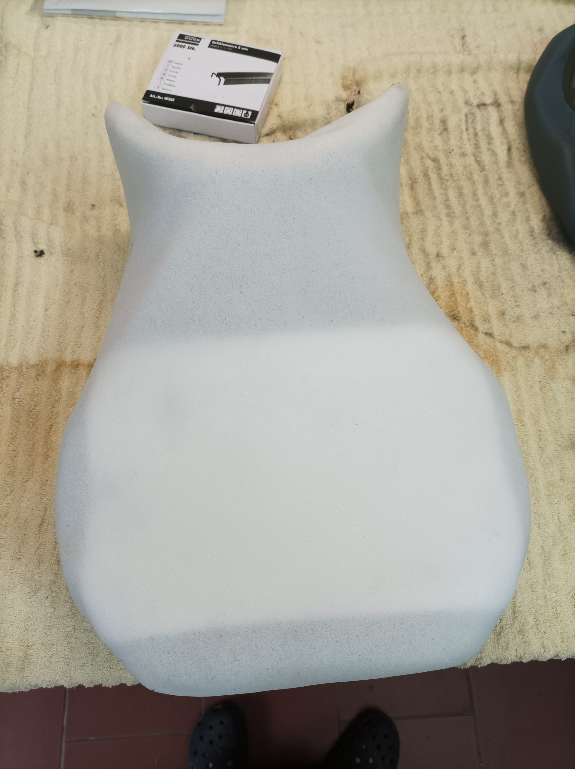

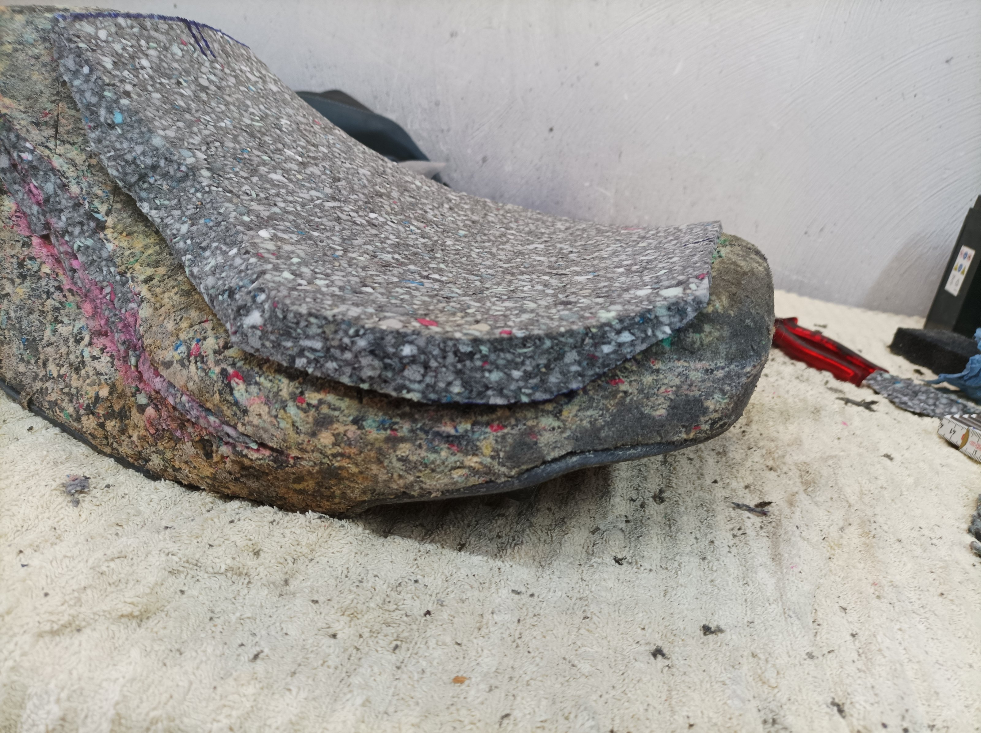

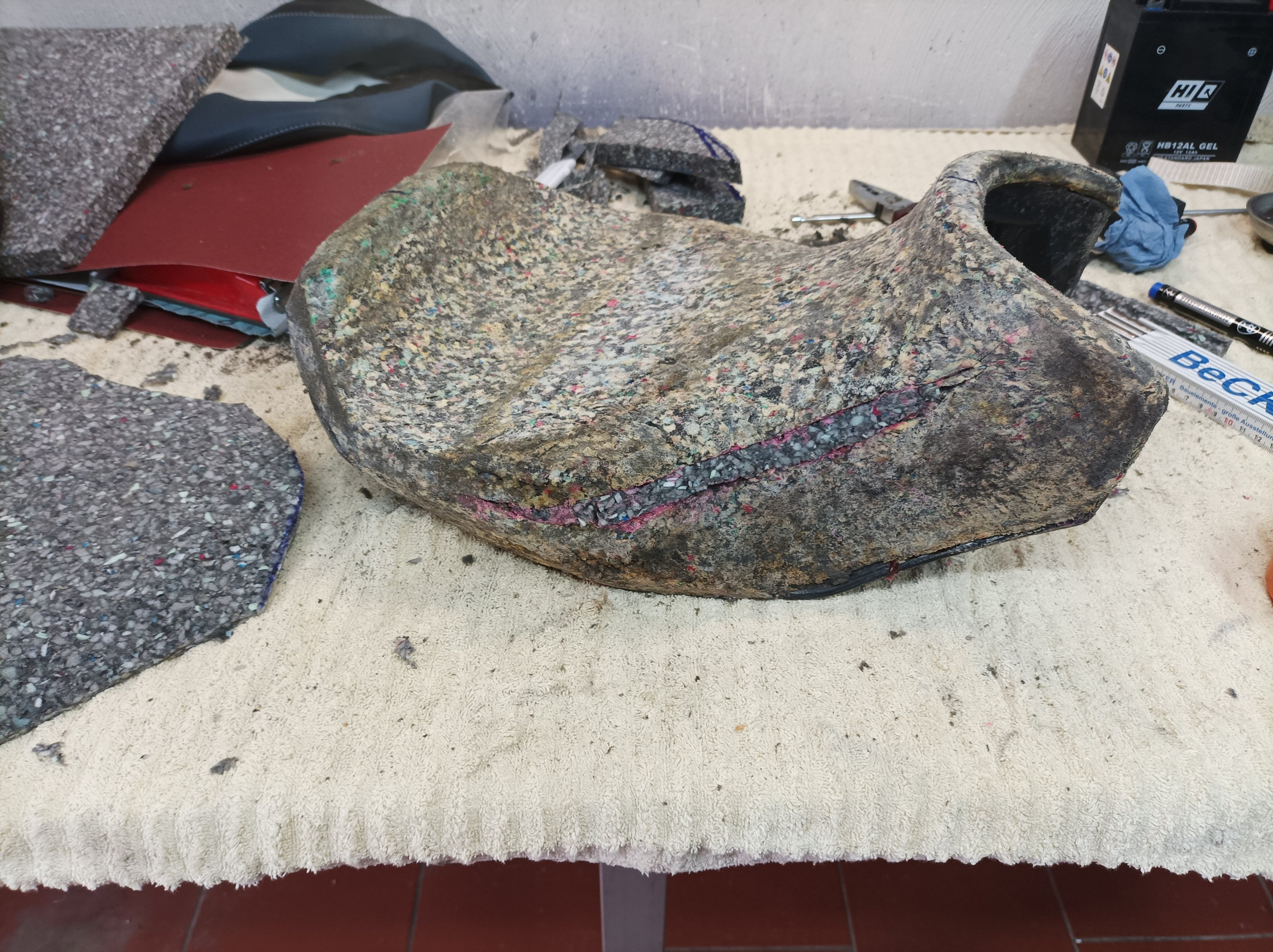

Anschliessend den Rohling grob zugeschnitten und angepasst. Materialstärke sind 2cm. Da ich den originalen Bezug wieder verwenden wollte, habe ich mich nicht getraut dickeres Material zu nehmen. Rückblickend wäre aber auch mehr gegangen.

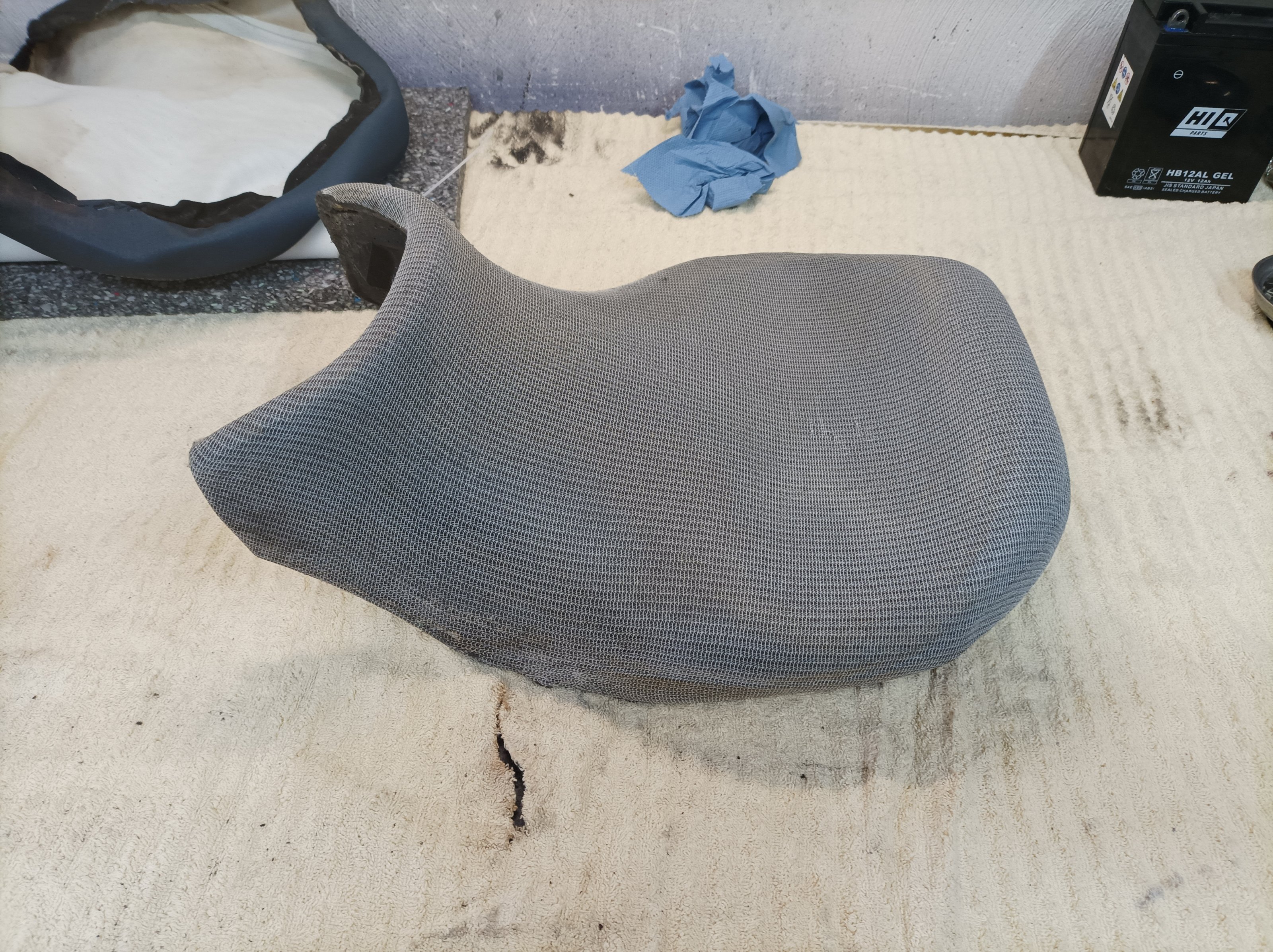

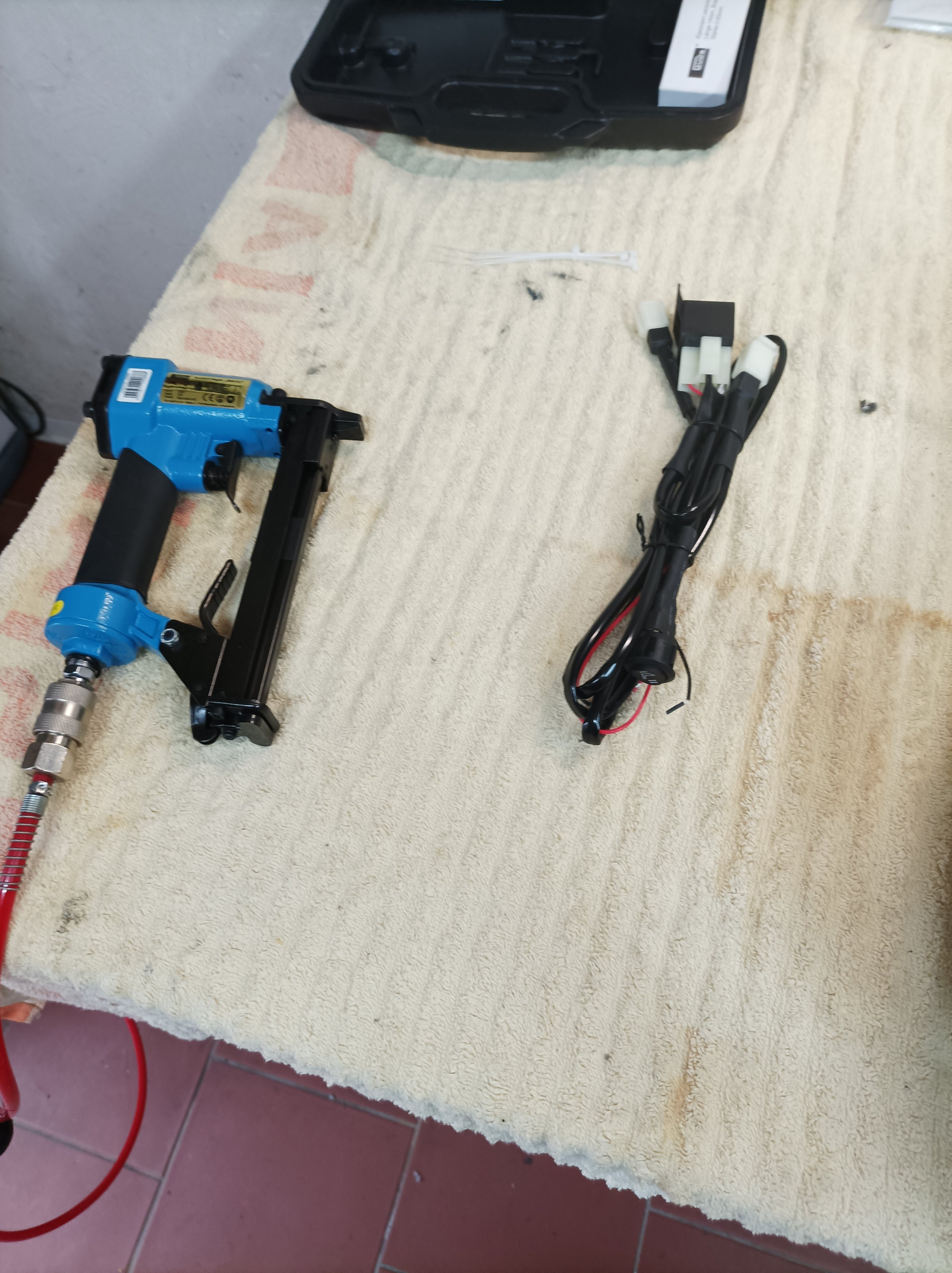

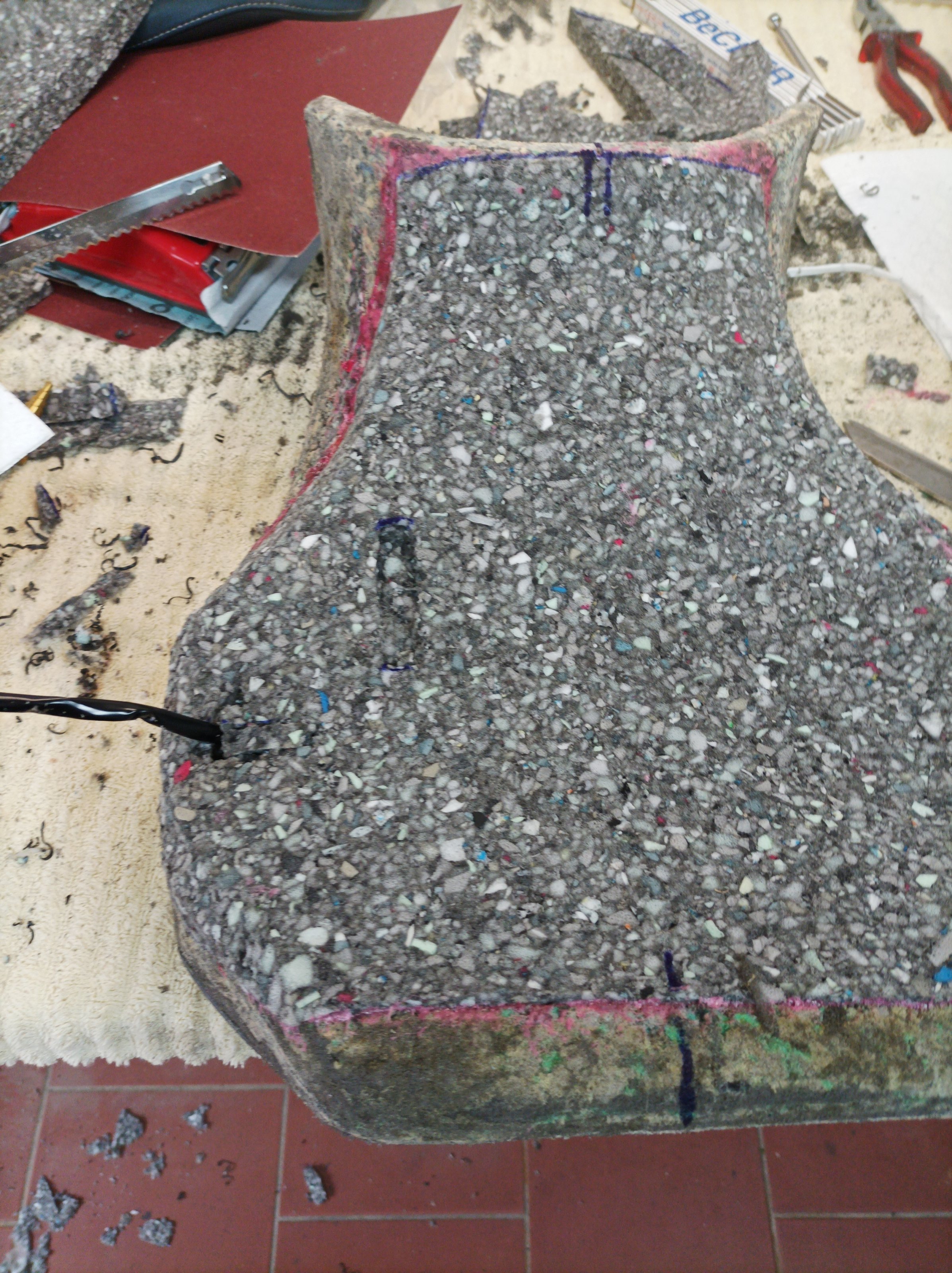

Nachdem die Passform soweit stimmte, habe ich geklebt und anschliessend mit Elektromesser und Schleifklotz die richtige Form hergestellt. Auf dem zweiten Bild ist bereits die Zuleitung für die Sitzheizung zu sehen. Da der Bezug einmal runter war und der nächste Winter bestimmt kommt.......

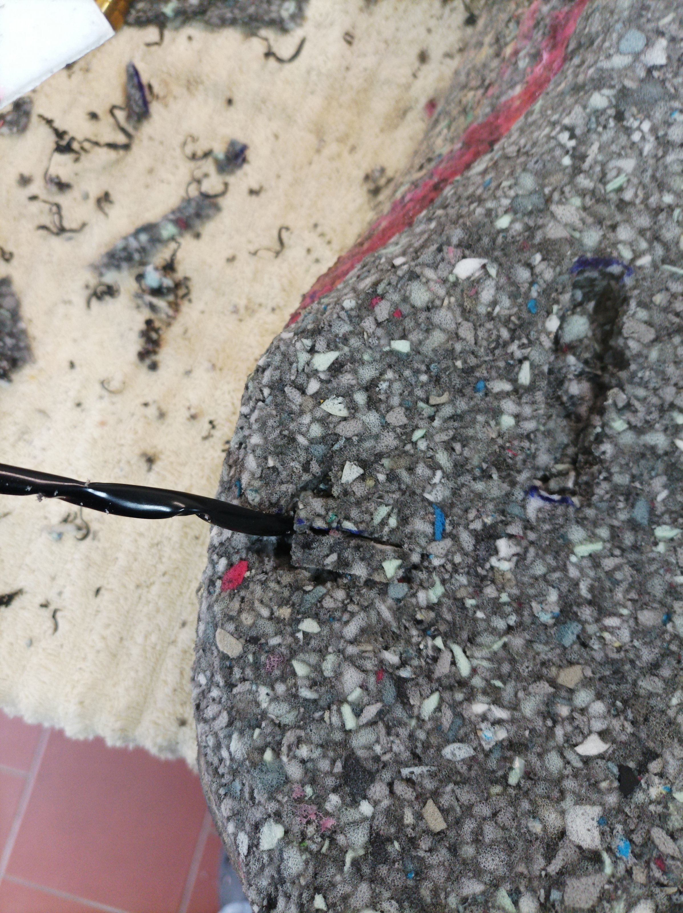

Das Heizelement ist eine Universal Carbon Heizmatte, die Zugeschnitten werden kann. Ich habe mich diesmal für die Querverlegung entschieden, um mehr Sitzfleisch heizen zu können.
Bei meiner 1250 Bandit hatte ich die Selbe verbaut und kenne die Heizleistung.
Stufe 1= gut, Stufe2: Bist du deppert, der Eidotter stockt!
Die Aussparung im Polster ist für den Temp. Sensor der Heizmatte. Aus Erfahrung wusste ich, das dieser störend ist und sichtbar unter dem Bezug aufträgt. Mit der Aussparung liegt die Matte nun plan auf und nichts stört. Mit der neuen Kaschierung darüber ein perfektes Ergebnis.

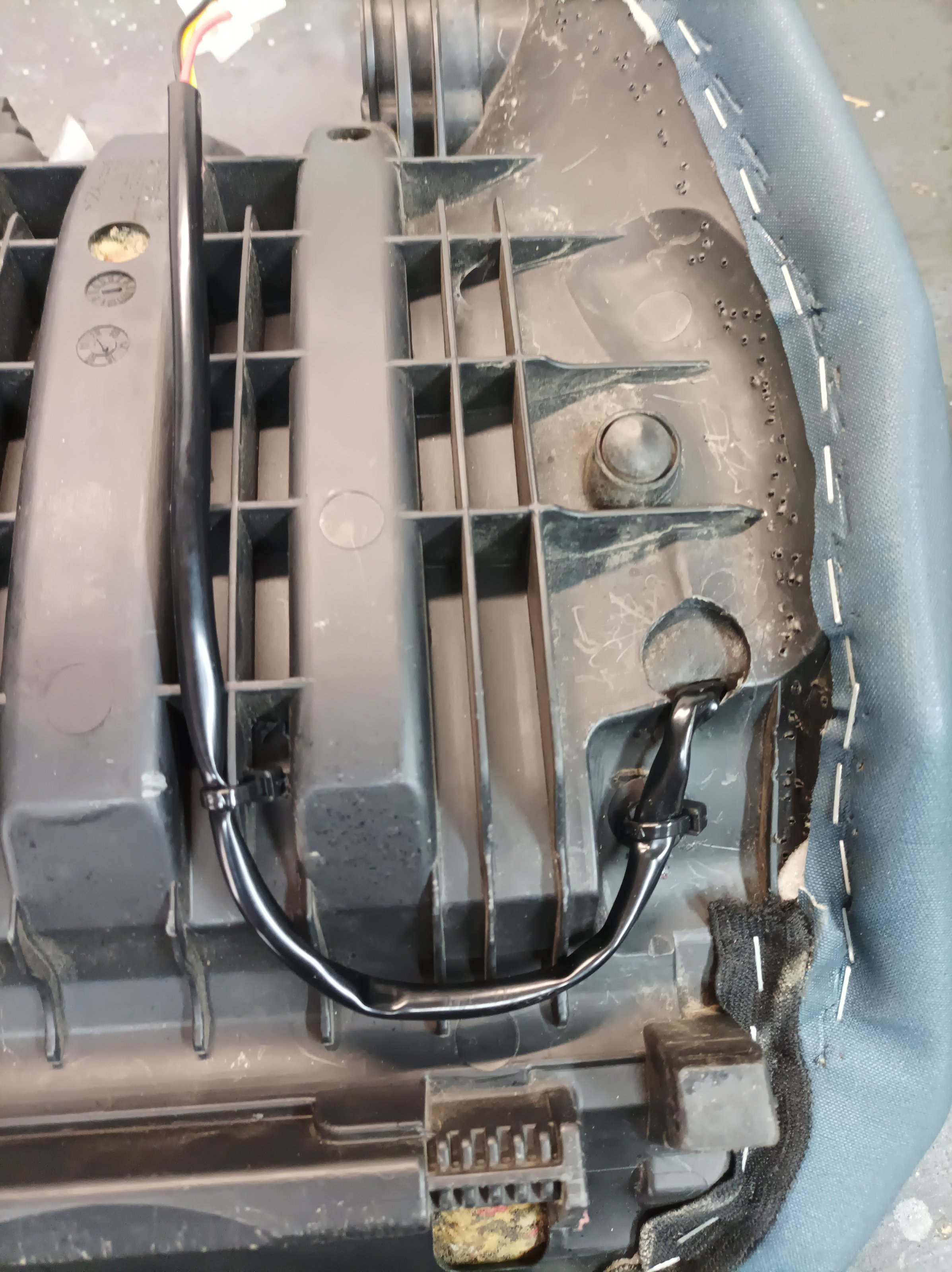

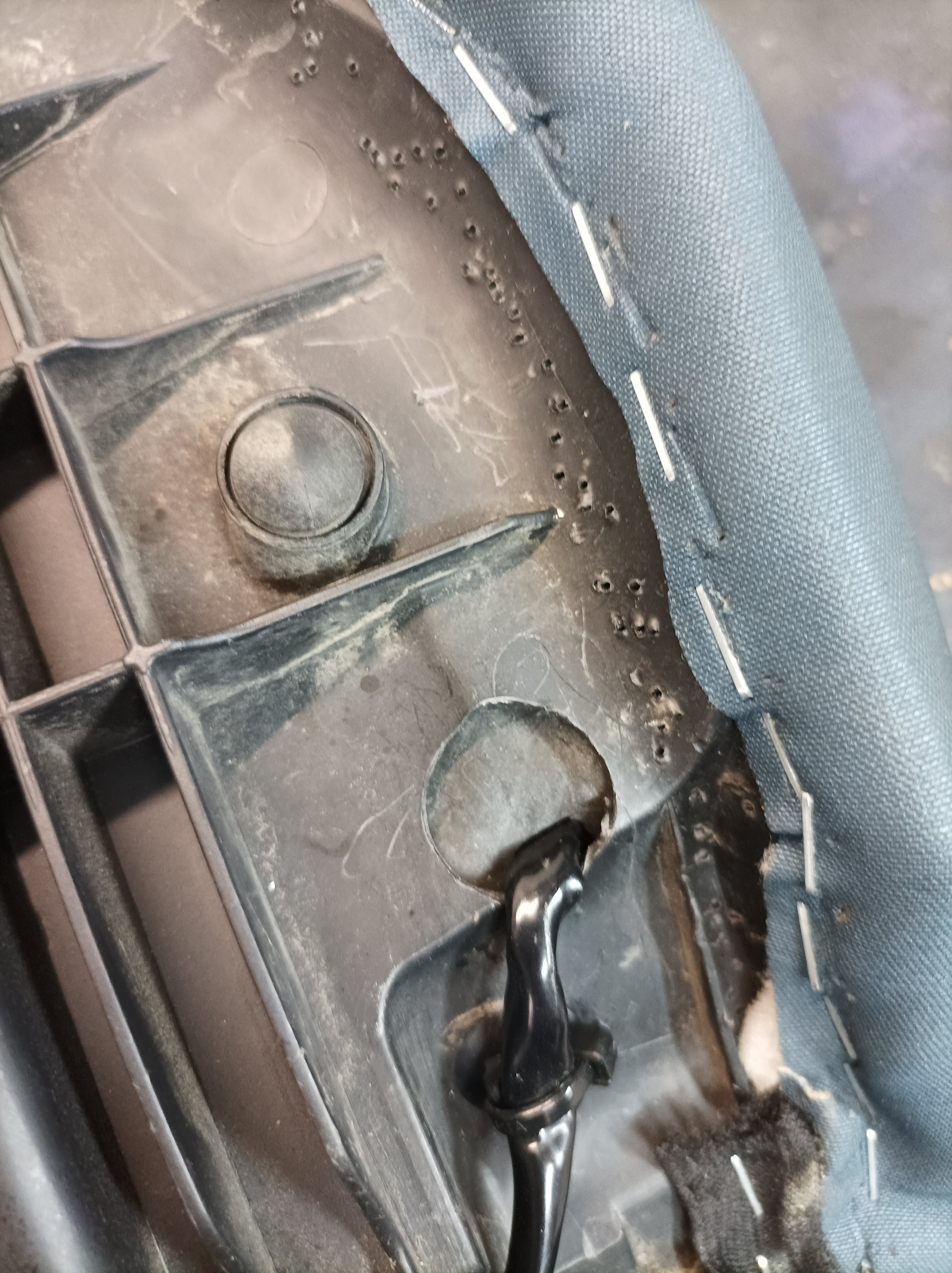

Die Kabeldurchführung habe ich mit einem alten Stück Reifenschlauch der F650GS anschliessend Spritzwassergeschützt. Sauber aussehen tut´s obendrein auch noch.

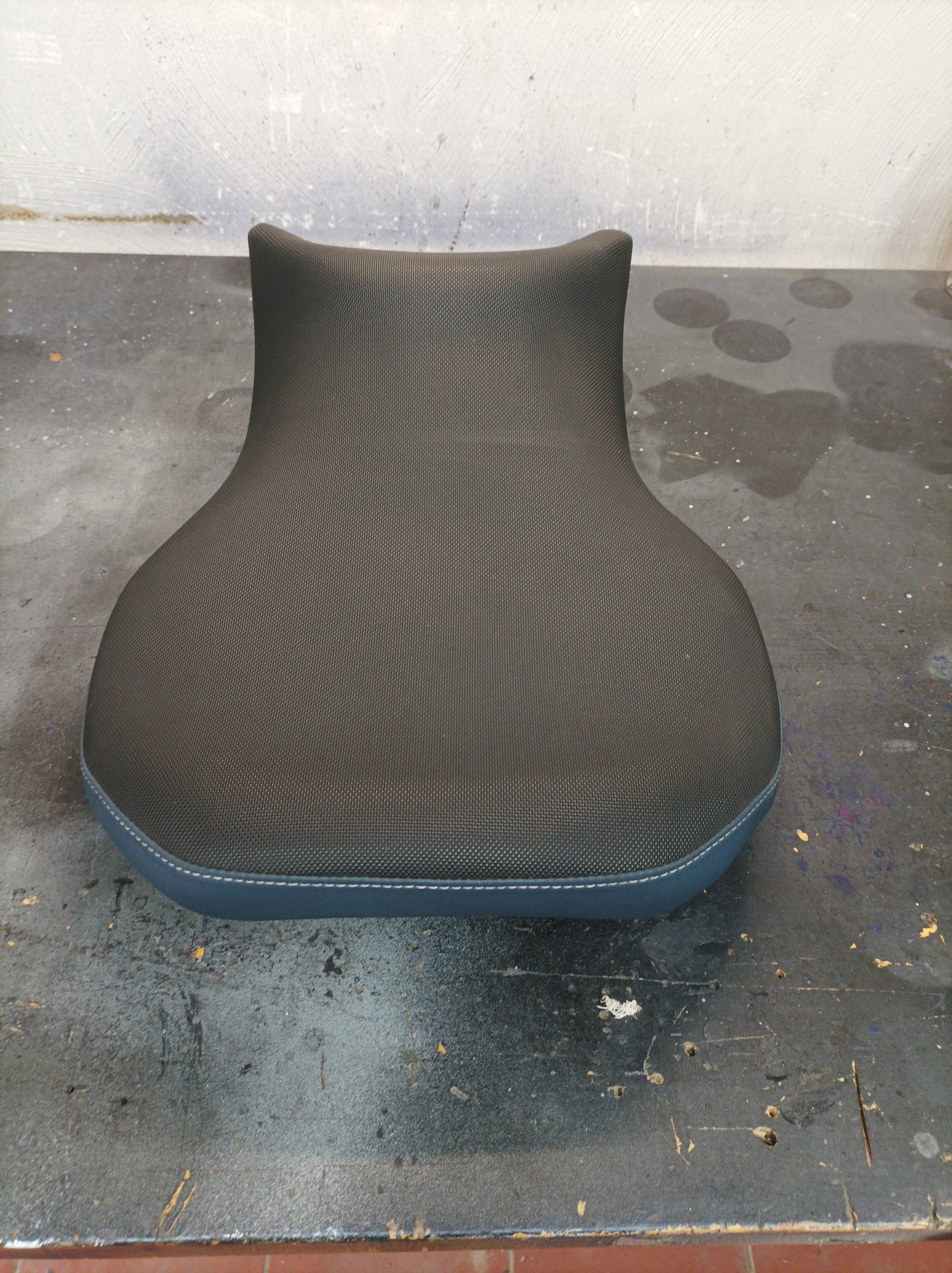

Das Kabel ist doppelt zugentlastet und sauber zur zukünftigen Anschlussstelle geführt. Dann noch den Bezug drauf und fertig!

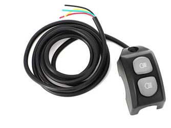

Die Schaltung der Heizung werde ich mit einem Lichtschalter von Aliexpress realisieren. Diesen habe ich schon an der rechten Armatur verbaut.
Momentan dient einer davon als Garagentoröffner. Dazu musste ich einen der Schalter "extrahieren" und habe dann an dessen Stelle einen Taster eingelötet und zur Fernbedienung geführt. Die zweite Taste ist noch frei und dann für die Sitzheizung. So bleibt die Optik ungestört!

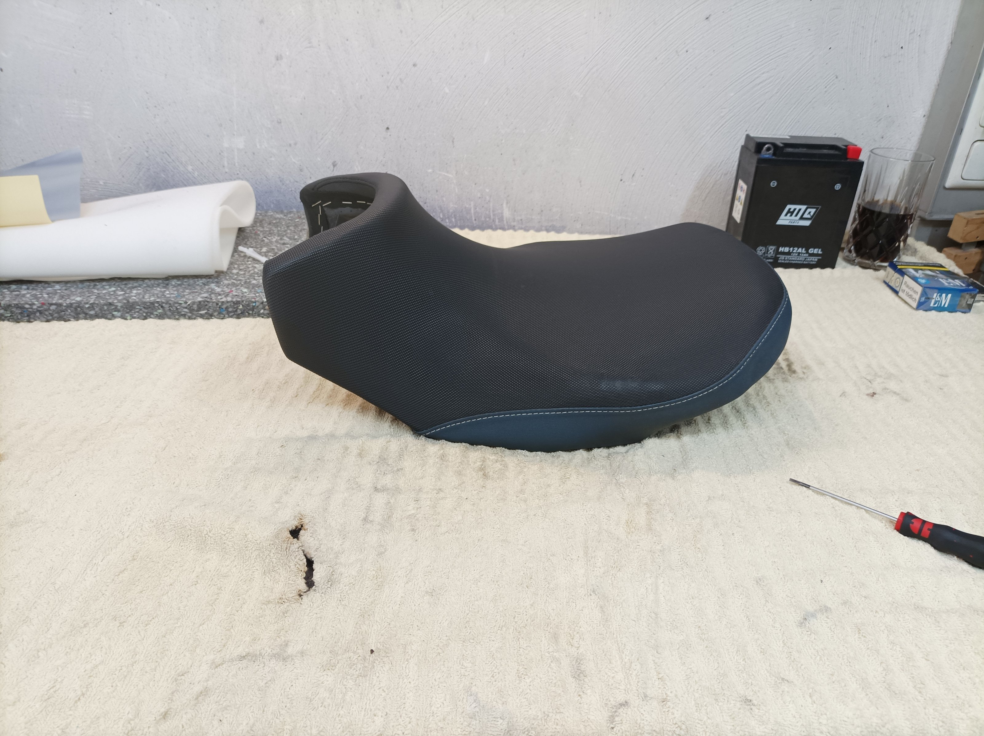

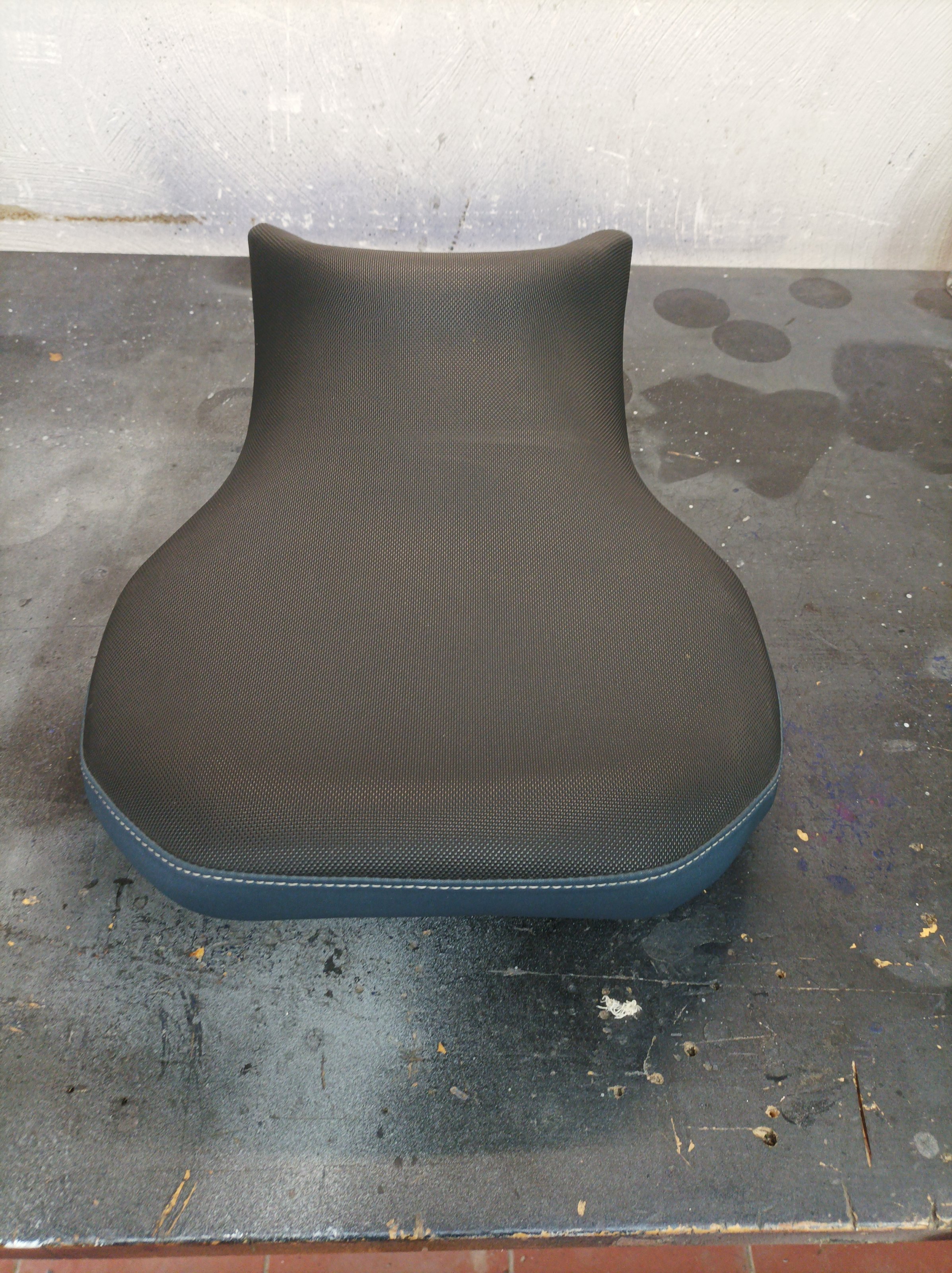

Wow! Saubere Sache. Hast Du den Bezug auch selbst genäht?
Lowtec
Lowtec
21.07.2019
12
Vettweiß
R1200 GS LC ADV, F650 GS
hi Jakob,
siehe Bild 2. Ist ein Bezug von Jungbluth, den ich wieder verwendet habe.
