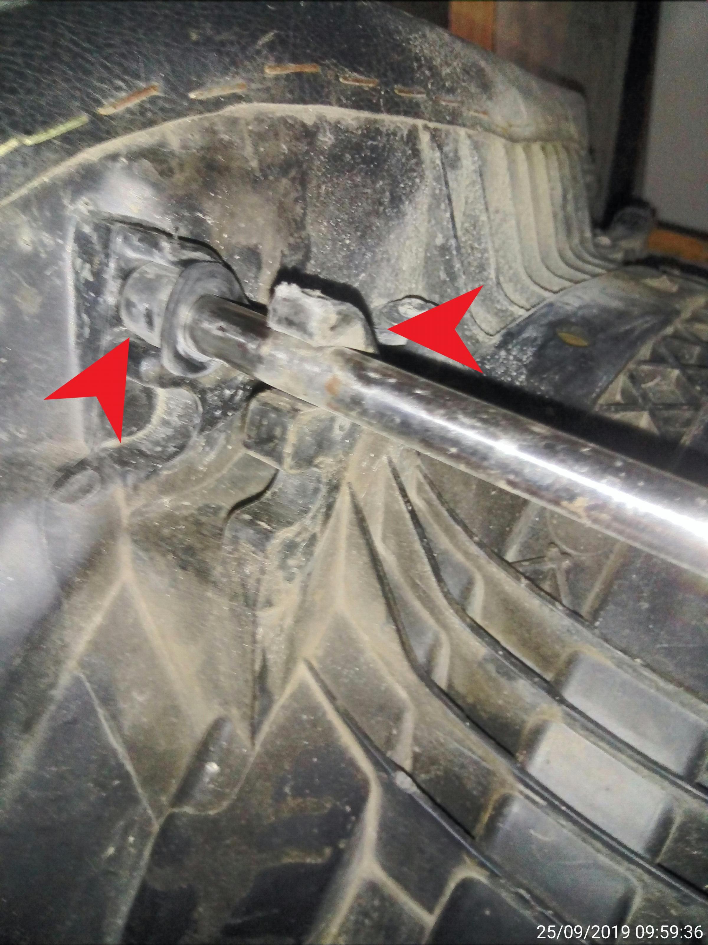

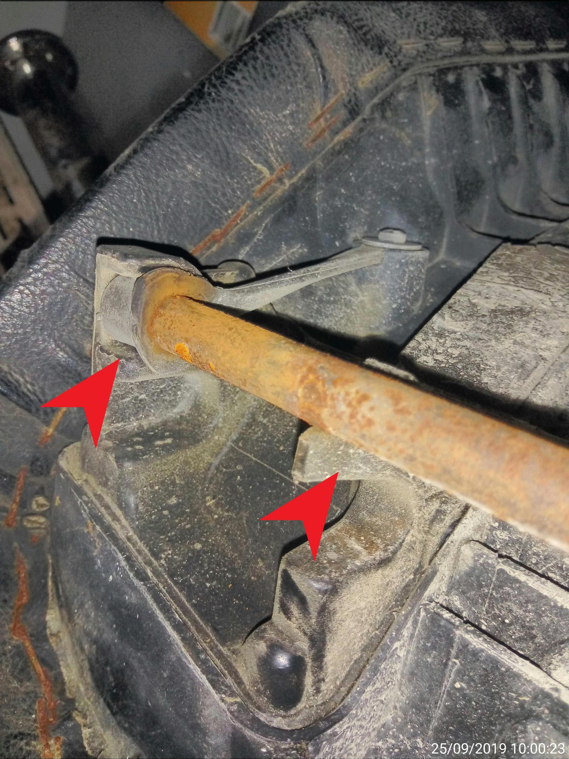

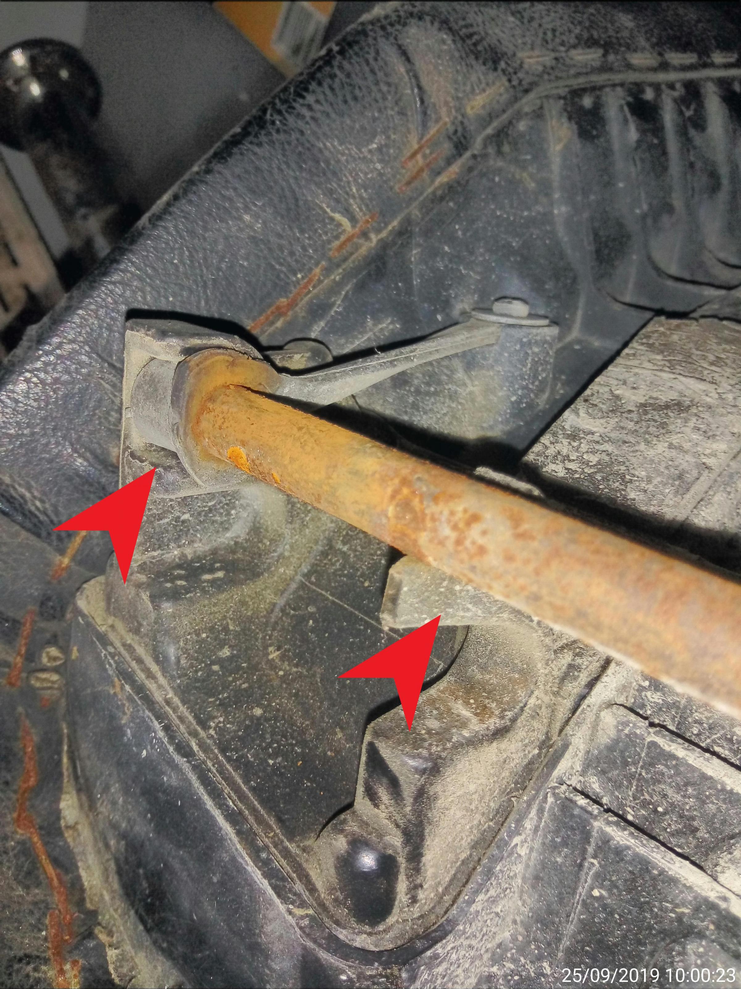

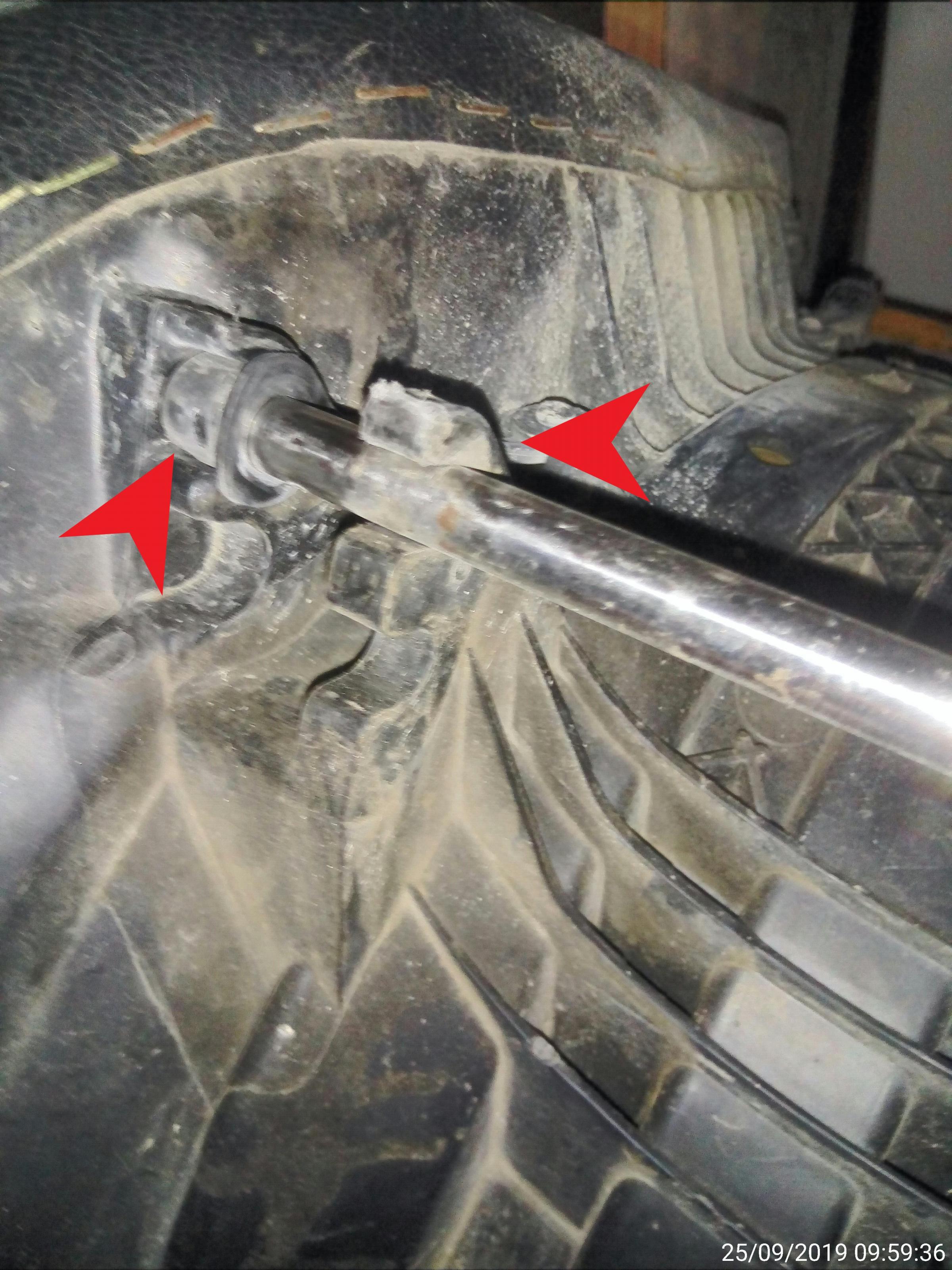

Mach doch mal Fotos von der Unterseite Deiner Sitzbank, incl. der Stangen und auch von der GS im Bereich der Sitzbank, wenn diese nicht montiert ist.
Vielleicht fällt uns ja was ins Auge, woran es liegen könnte.
