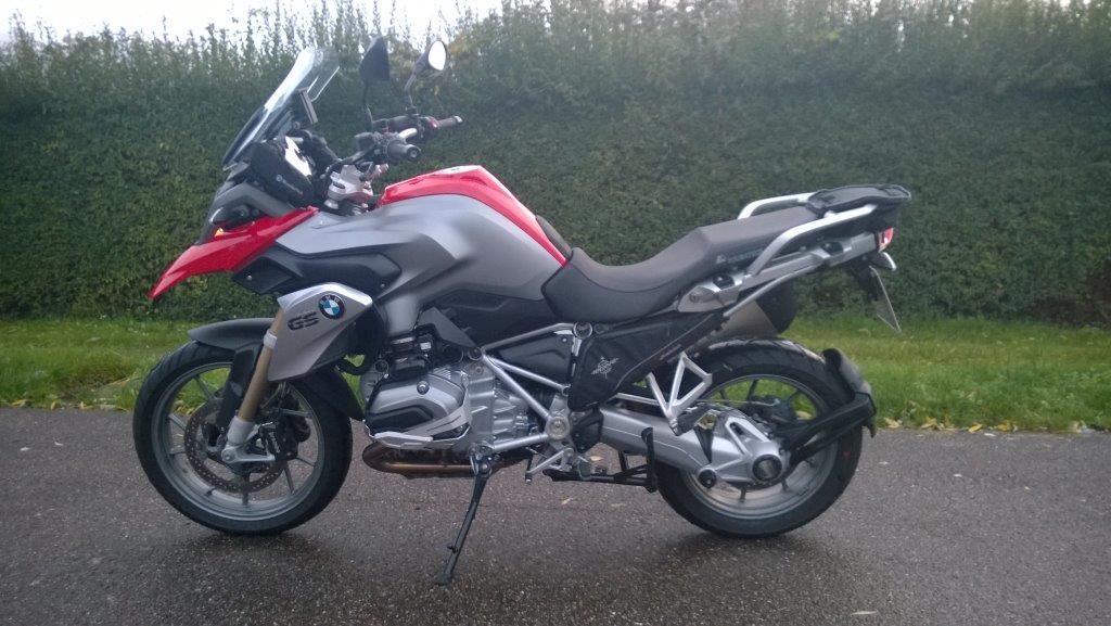

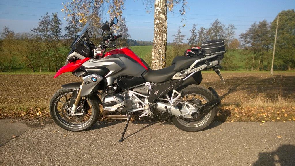

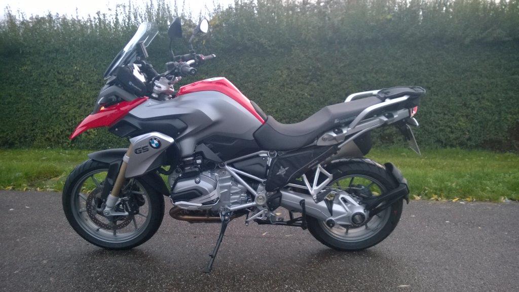

will das Thema mal wieder aufgreifen und meine Erfahrung weitergeben.
Habe die werkstiefergelegte 2015 LC und habe heute die einteilige niedrige Touratech montiert.
Optisch siehe Bilder vorher-nachher/Sitzhöhe gefühlt kein Unterschied/Komfort-gefühlt straffer aber trotzdem mit Langstreckenpotenzial....
Optisch fällt vor allen der geringere Spalt am Tank auf.....
Wichtig: Montage der einteiligen Touretech nur in unterster Stellung möglich.:)WP_20161113_001.jpgWP_20161118_006.jpg

würde mich interessieren was du dann nach einigen km berichtest.
Warum hast Du aktuell auf die TT-Bank getauscht?

Hallo nach Wien,
wer neugierig auf die Touratech und habe sie neuwertig 30% unter Liste bekommen.
Durch die Notwendigkeit die niedrige Stellung zu aktivieren hat mich immer die große Stufe gestört......
Alles Luxusprobleme ich weiß ;).
