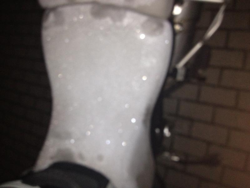

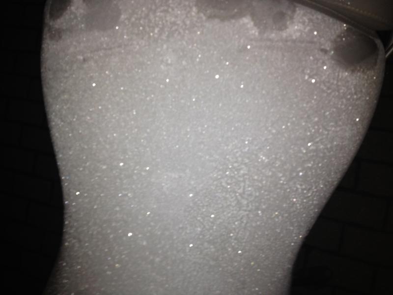

Bei diesem doch leicht unterkühlten Frühling, kommt einem schon so manchmal die Idee einer beheizten Sitzbank nicht soo doof vor... Zum Beispiel wenn man mal ein längere Passage im Stehen gefahren ist, braucht es wieder ne ganze Weile bis der Sitz wieder warm ist. ..
Du meinst bei sowas? Da hätte ich mir auch ne beheizbare gewünscht...
