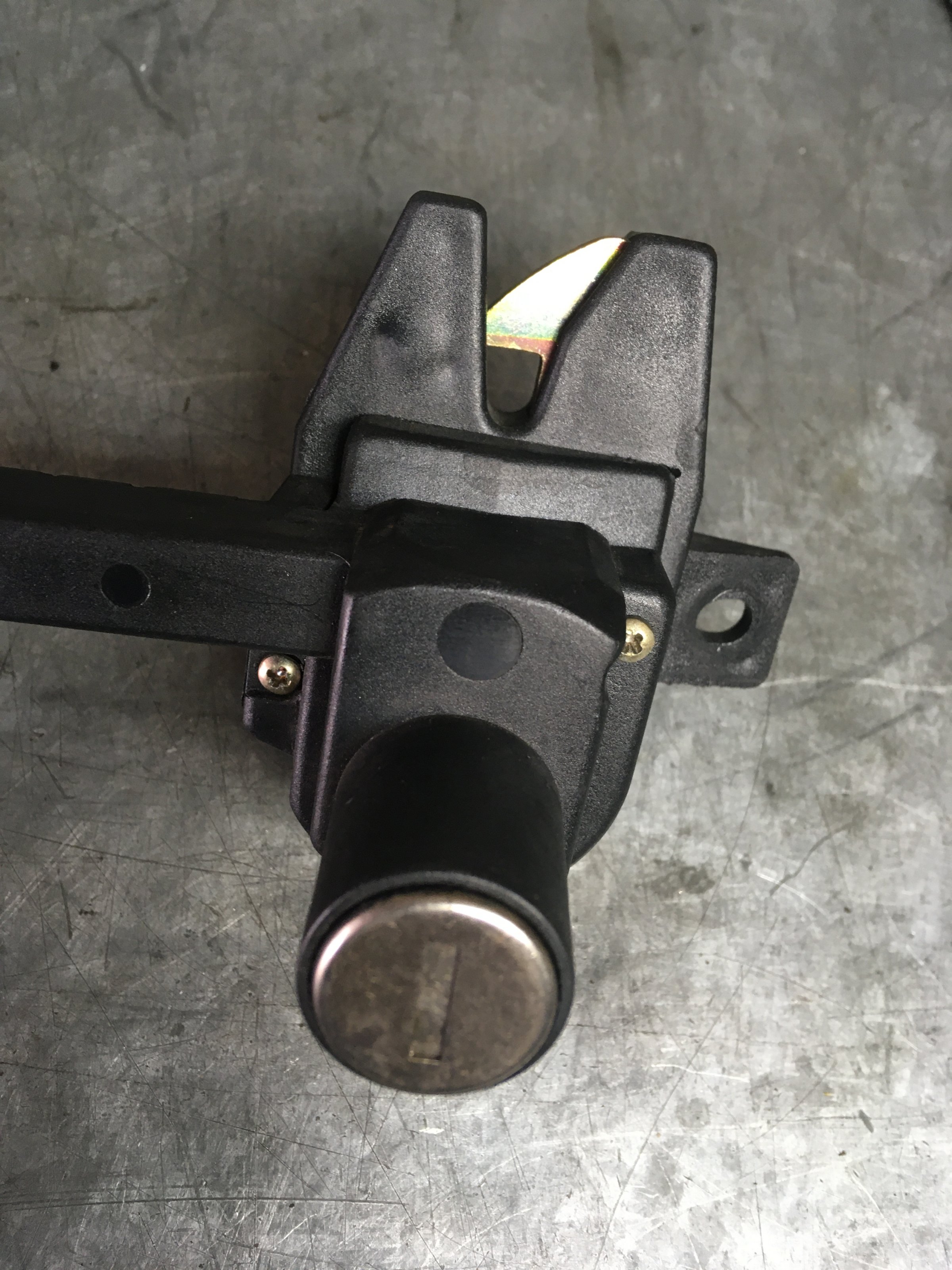

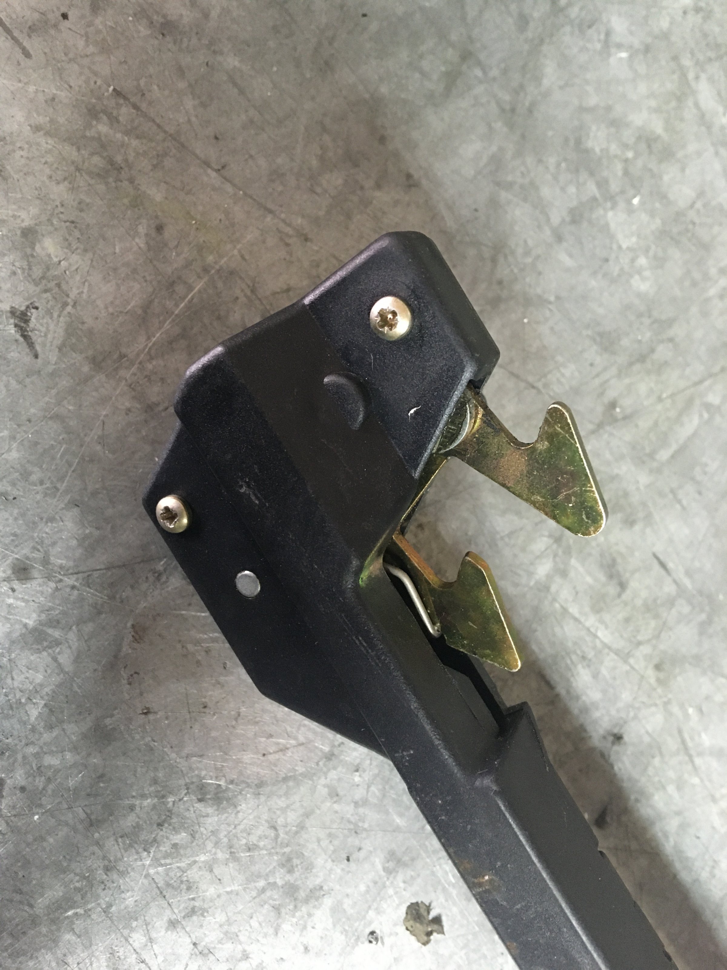

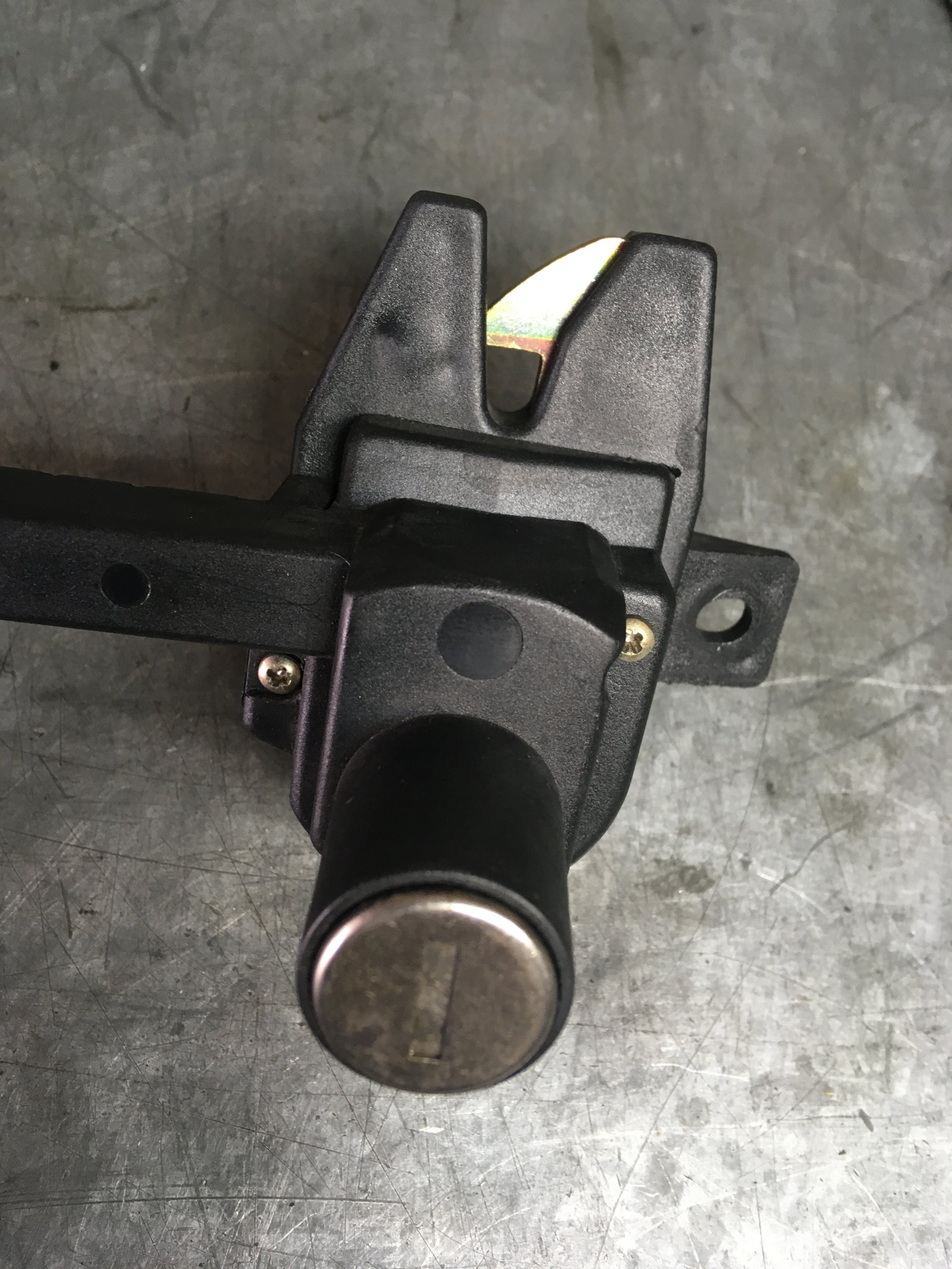

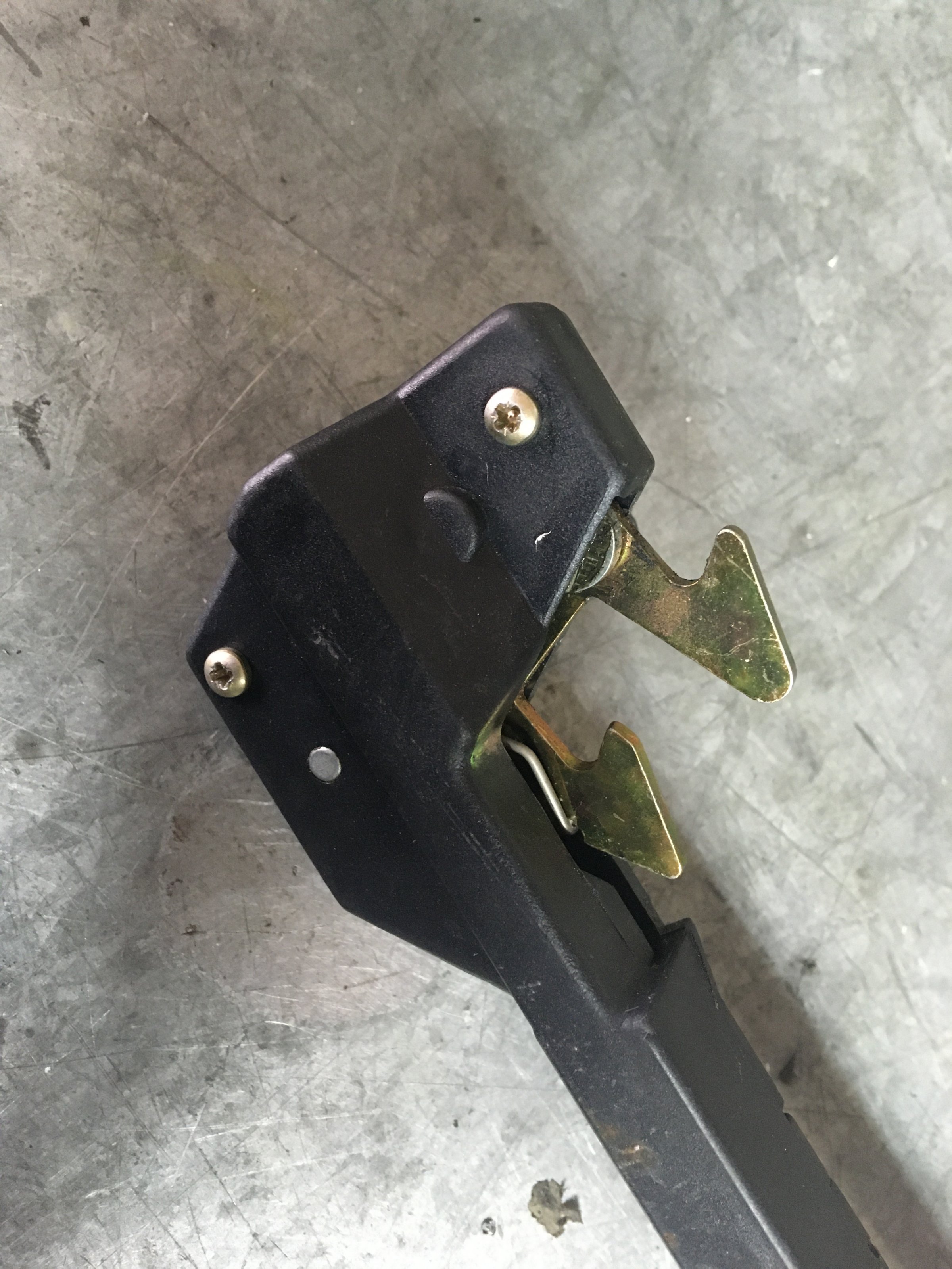

Hab grad beim spiegelfestschrauben bemerkt, dass das schloss, also dieses oben schon beschriebene gestänge, an der hinteren befestigung gebrochen ist. Hat noch jemand so n teil oder kann mir jemand sagen, wo ich eins herbekomme? Beim aktuellen 1100er schlachtfest in der bucht ist das teil leider auch kaputt, wie mir der verkäufer geschrieben hat.
Gruß Henner
Chris-pelle
20.04.2018
51
Hallo, icg weiß, dass das Thema sehr alt ist aber warum ein neues aufmachen für eine kurze Frage:-)
Bei mir is diese besagte Verriegelung auch gebrochen (vorne). Hinten ging die Sitzbank immer problemlos runter, nur vorne war es immer schon "schwer" weil sich der Riegel nicht so weit nach unten öffnete. Zuerst dachte ich natürlich, dass ich das Gestänge vielleicht minimal kürzen kann damit das Problem behoben wird aber als ich die Verriegelung dann mal richtig abgeschraubt habe wusste ich, es muss eine neue her. Diese habe ich nun bestellt (um die 70 Euro leider) jedoch frage ich mich, wie ich das Schloss heile rauskriege, ohne dass mir diese Plättchen rausfallen. Reicht es da wirklich den Schlüssel reinzustecken? (Kriege die Verriegelung erst kommende Woche und habe deswegen noch nichts probiert)

Moin.
Wenn der Schlüssel steckt, können die Plättchen nicht raus fallen.

Ok vielen Dank, dann werde ich mich da morgen mal beimachen.

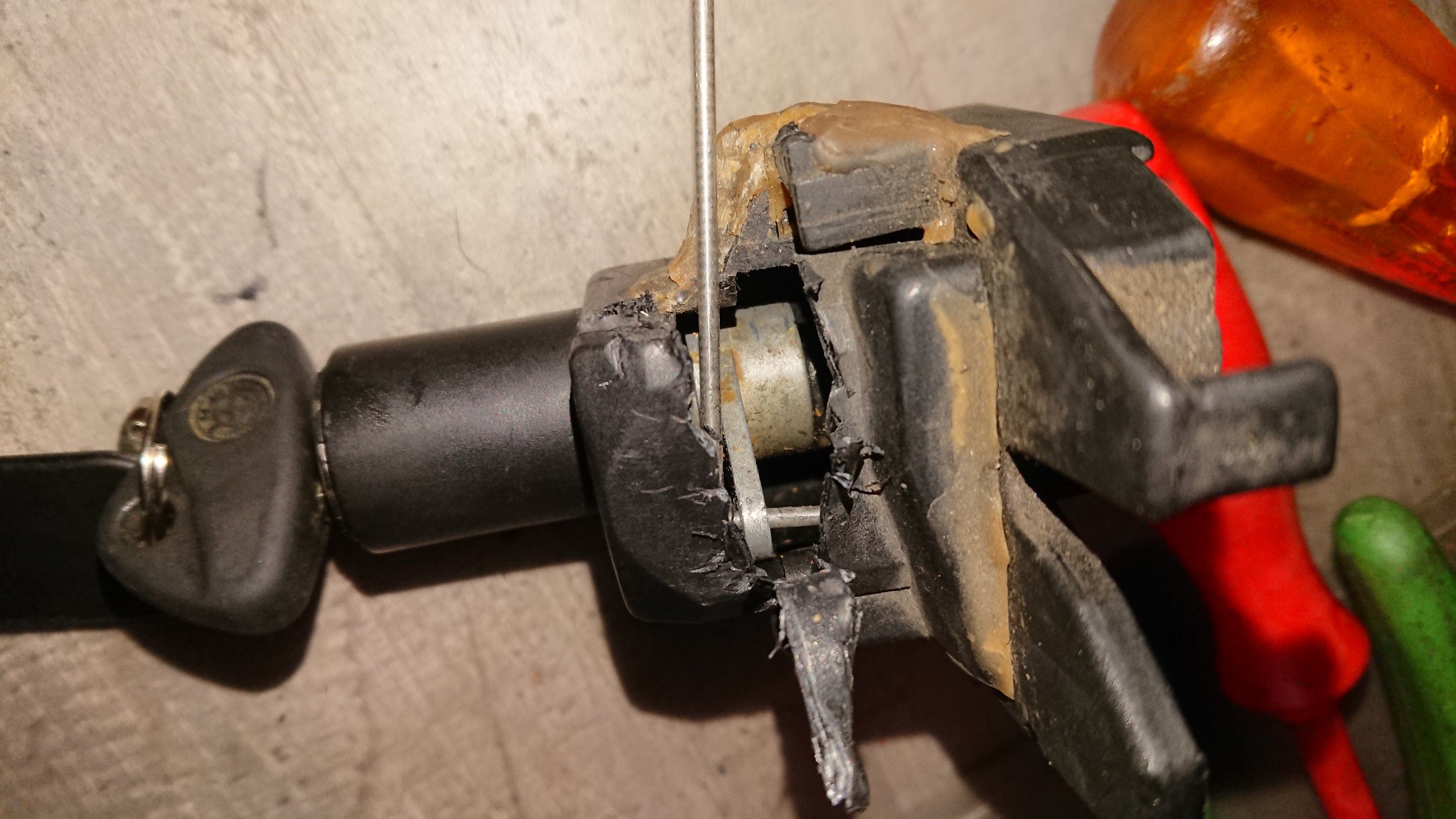

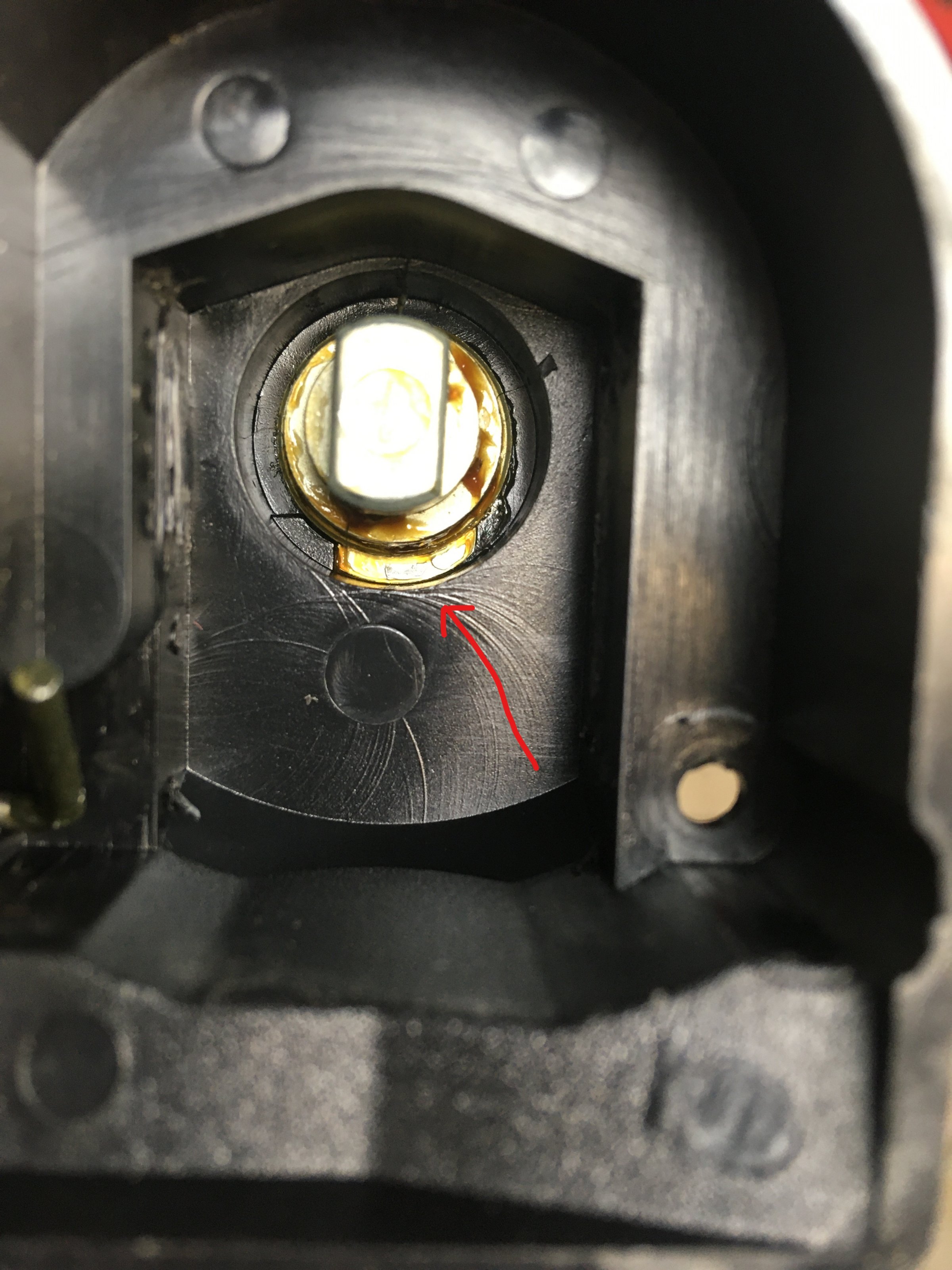

Hallo zusammen.

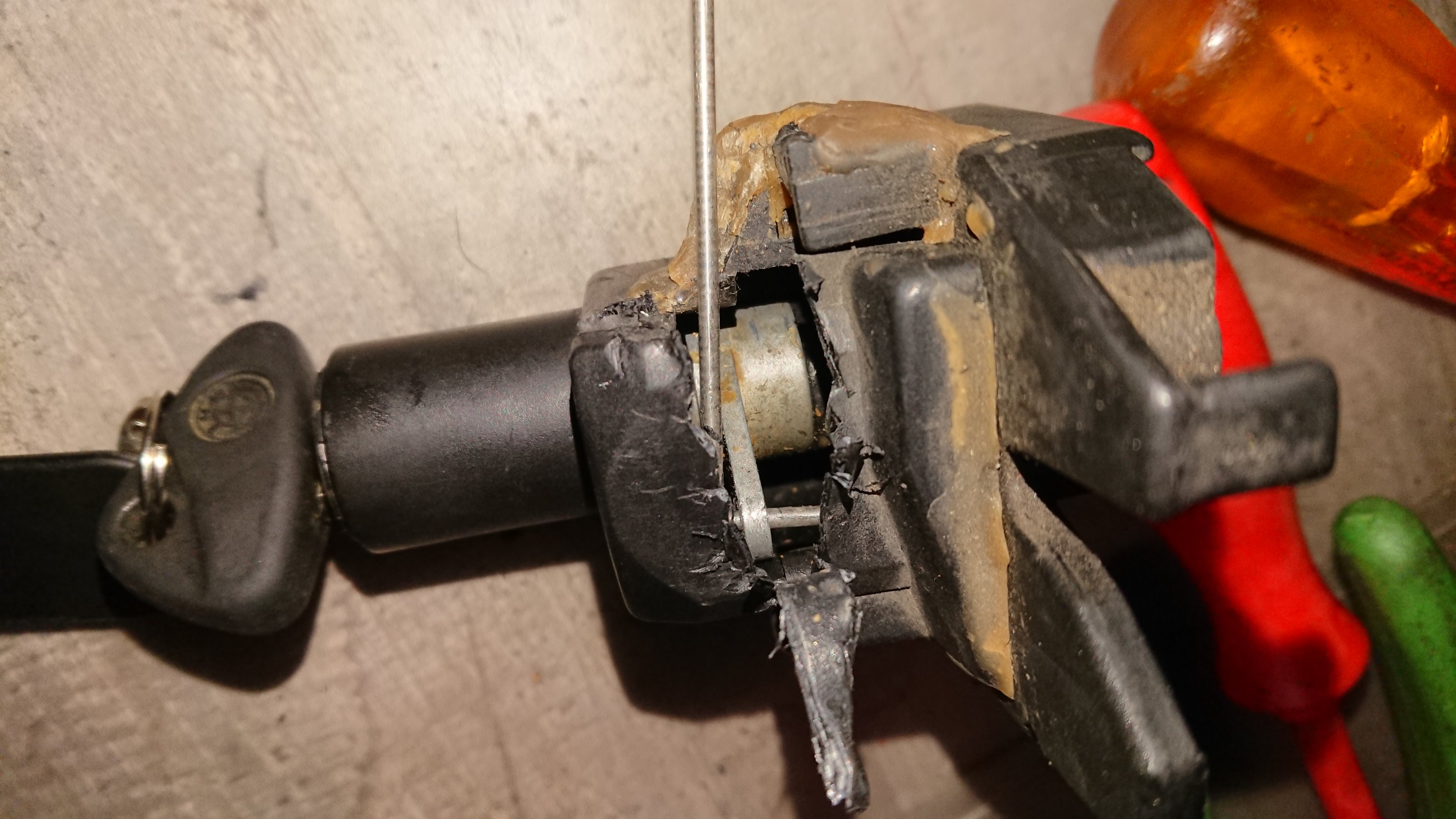

Meine Verriegelung war überall gebrochen...
Gerade versuche ich das Schloß auszubauen. Doch obwohl ich "freien Blick" darauf habe, will es nicht.
Wo muss ich da auf der Rückseite eine Nadel rein stecken?
elfer-schwob
elfer-schwob
09.04.2008
8.836
im Murrdäle
1150 GS-A, R 80-Umbau

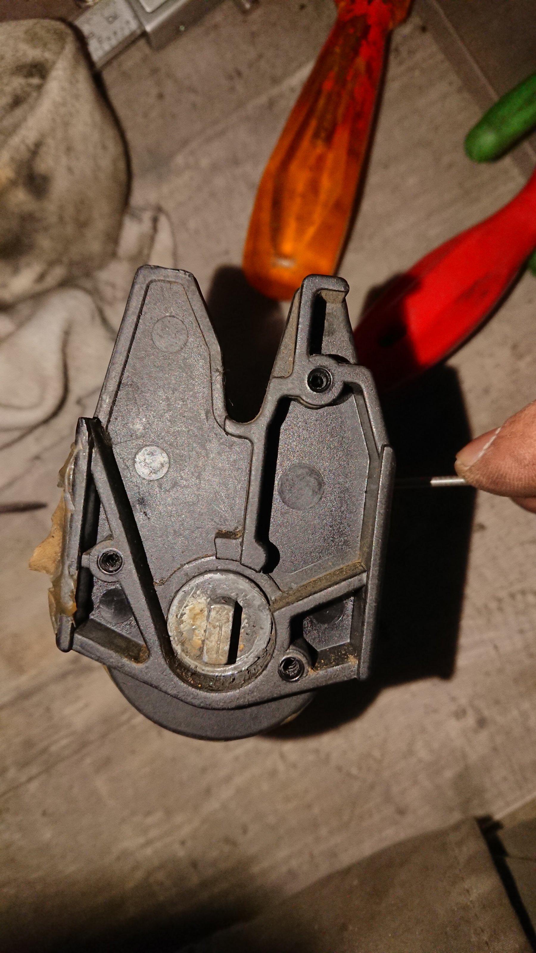

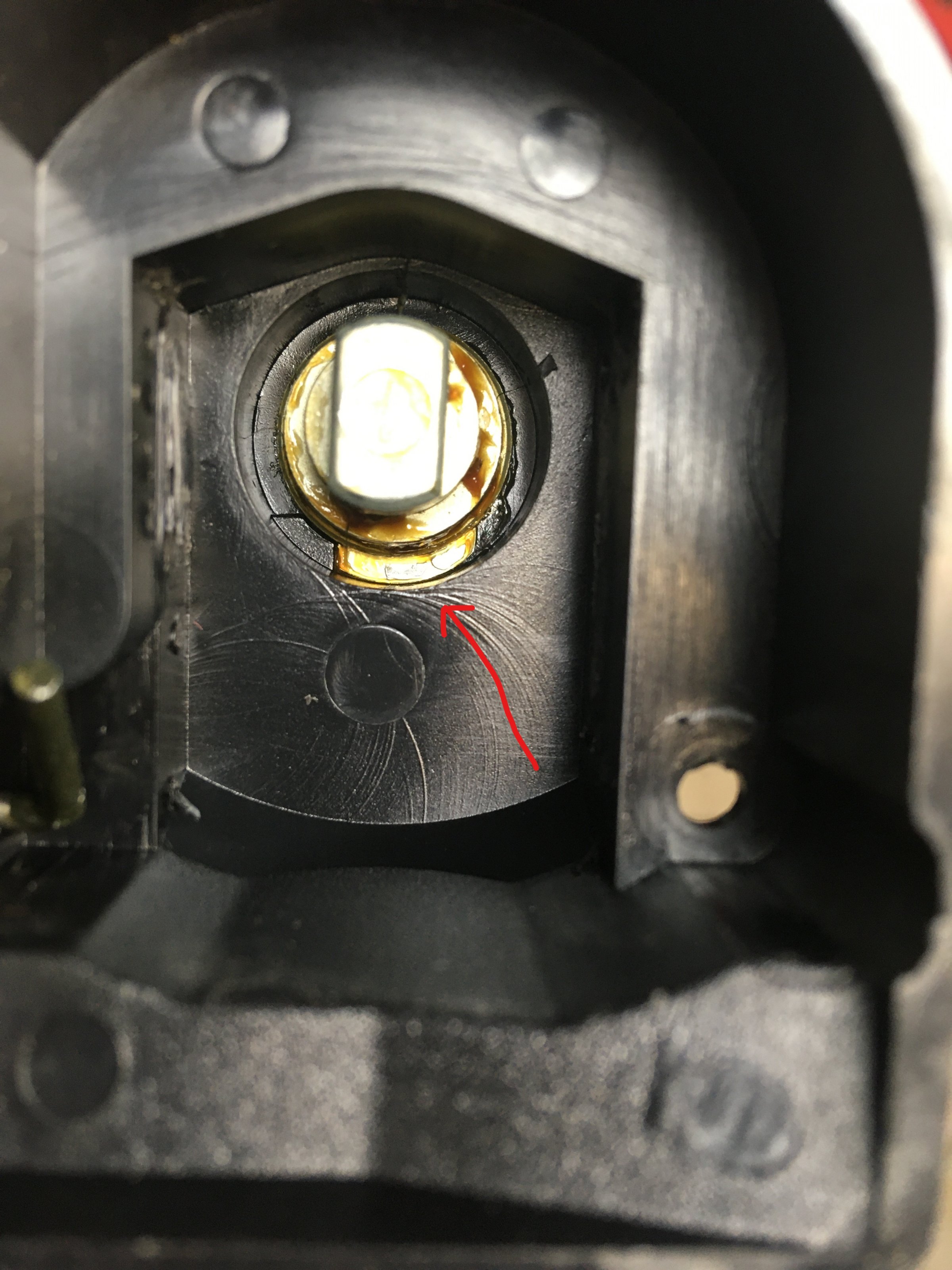

Hallihallo,
das hinterste Schließplättchen, also jenes, das ganz an der Schlüsselspitze liegt, hält den Schließzylinder im Schloß. Wo dies ungefähr ist, kannst Du am Schlüssel abmessen.
Ob dort nun ein Miniloch für ne Büroklammer o. ä. ist, hab ich gerade nicht vor Augen, wird sich aber finden lassen. In der aufgeschlossenen Stellung läßt sich der Zyl. dann rausziehen.
Grüße vom elfer-schwob

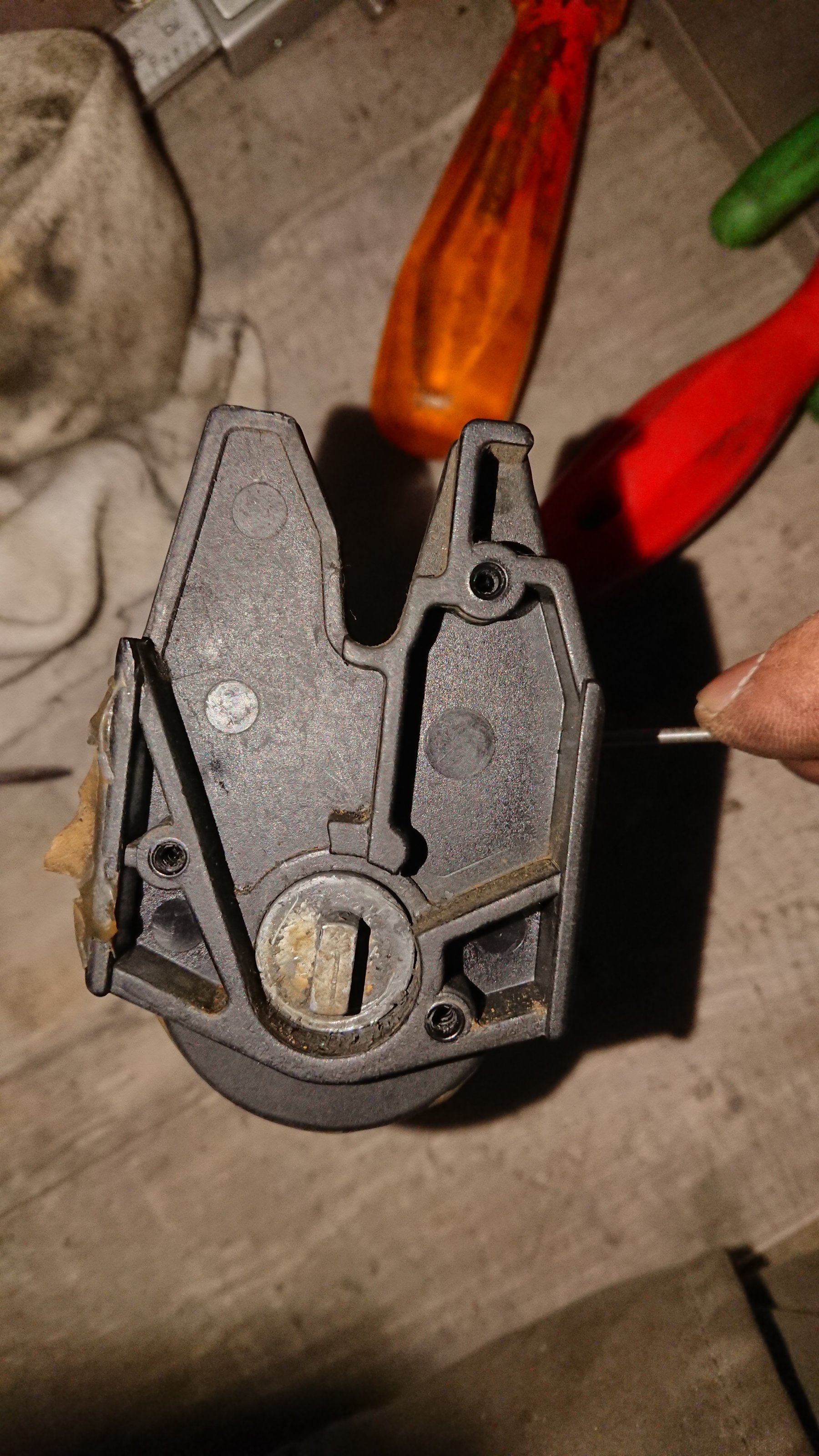

Hab mich mal für Dich schlau gemacht, mein Tipp mit dem Minilöchle war falsch. Sorry!
Viel einfacher: Die 4 Schräuble aus dem Schloßträger raus, Abdeckung runter und Du hast freien Blick auf den Schließzylinder und das Sperrplättchen.
Dieses mit feinem Schraubendreher oder Nadel in den Zylinder reindrücken, Schloß mit Schlüssel rausziehn.

Hat geklappt, vielen Dank.
Mein Problem war, dass der Vorbesitzer so viel Heißkleber früher mal zur Reparatur verwendet hatte, dass für mich nicht ersichtlich war, dass das Kunststoffteil noch weiter zerlegt werden kann.
Habs weg gebrochen, danach das letzte Plättchen axial eingedrückt und der Zylinder kann ganz einfach entnommen werden.
Vielen Dank.

...Mein Problem war, dass der Vorbesitzer so viel Heißkleber früher mal zur Reparatur verwendet hatte...
Das habe ich gesehen und Dich etwas bedauert... Die Verlängerung zum Fahrersitz ist bei mir auch gebrochen, das hält seit Jahren gut und jederzeit entfernbar mit Kabelbindern. Hinten stütze ich den Schlosskörper mit einer Distanzhülse + Schraube zum Werkzeugeinsatz hin ab.
