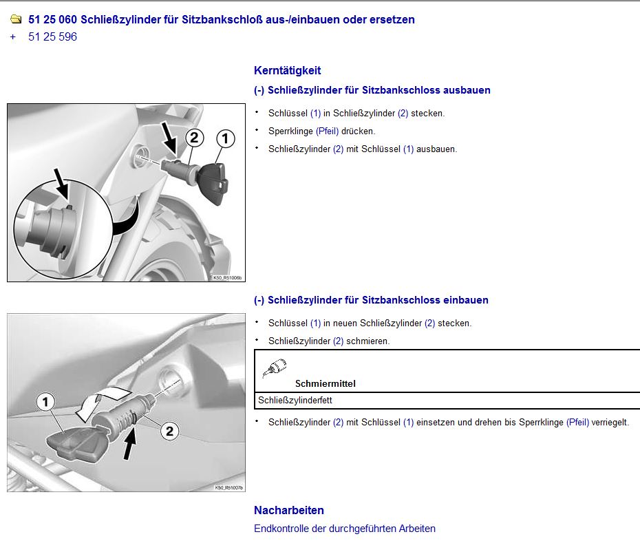

ich habe ein kleines Problem mit der Sitzbankverriegelung meiner GS - da ist leider das Schloss rausgefallen. Nun habe ich ein neues Schloss bzw. einen neuen Schließzylinder, und wie auf Bild 1 zu sehen, passt das auch alles ineinander und die Verriegelung lässt sich in beide Richtungen öffnen und schließen.

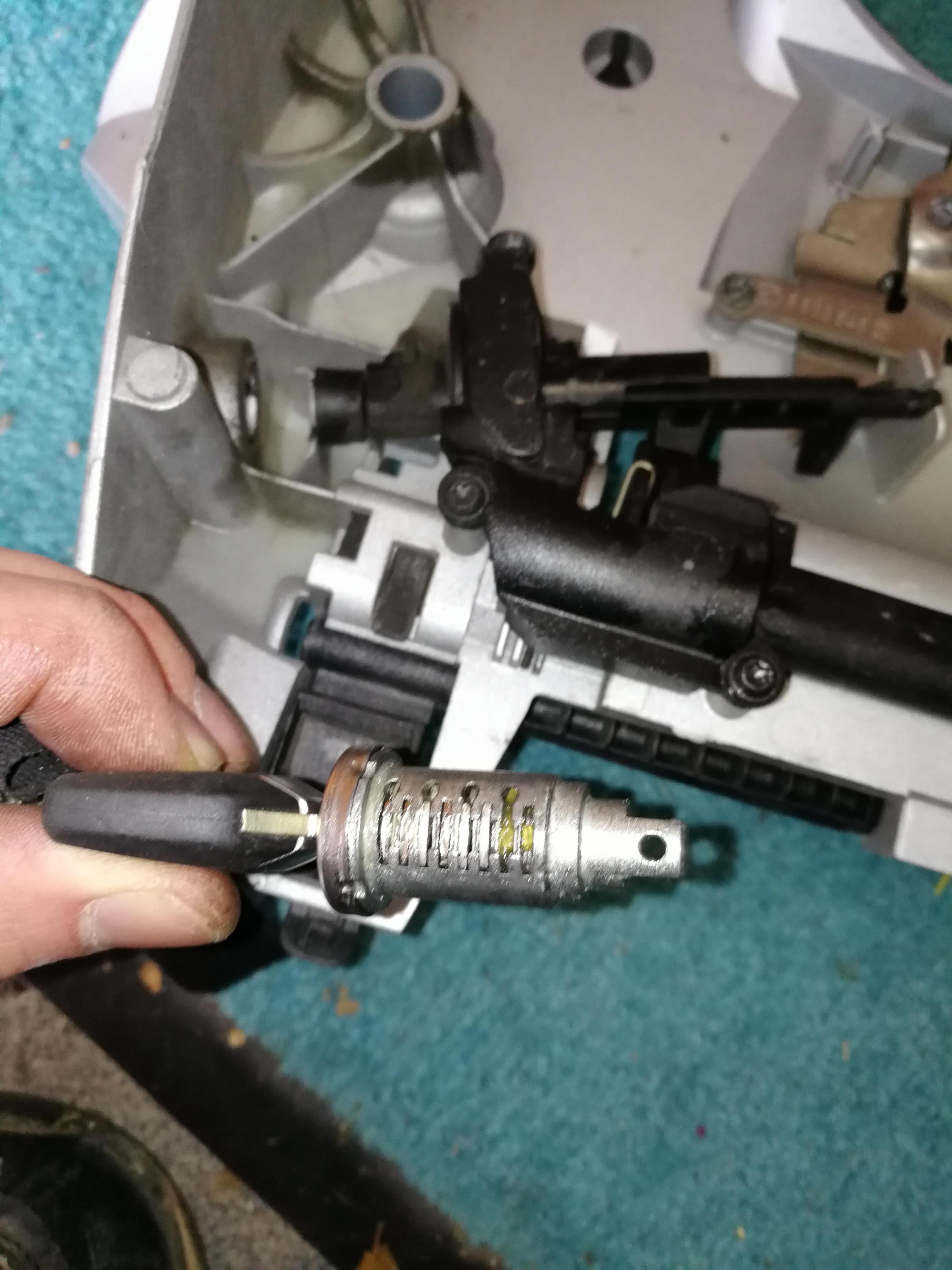

Leider weiß ich nicht wie ich das Schloss befestigen soll, das rutscht immer wieder raus. Laut Explosionszeichnung für die Ersatzteile der Sitzbankverriegelung, ist dort auch irgendwie eine "
Feder Schliesswelle" vorgesehen, doch ich habe keine Idee wie die dort angebaut werden muss und ob die das Schloss hält oder nicht.
Kann mir jemand weiterhelfen und sagen wie ich das Schloss befestigen muss?

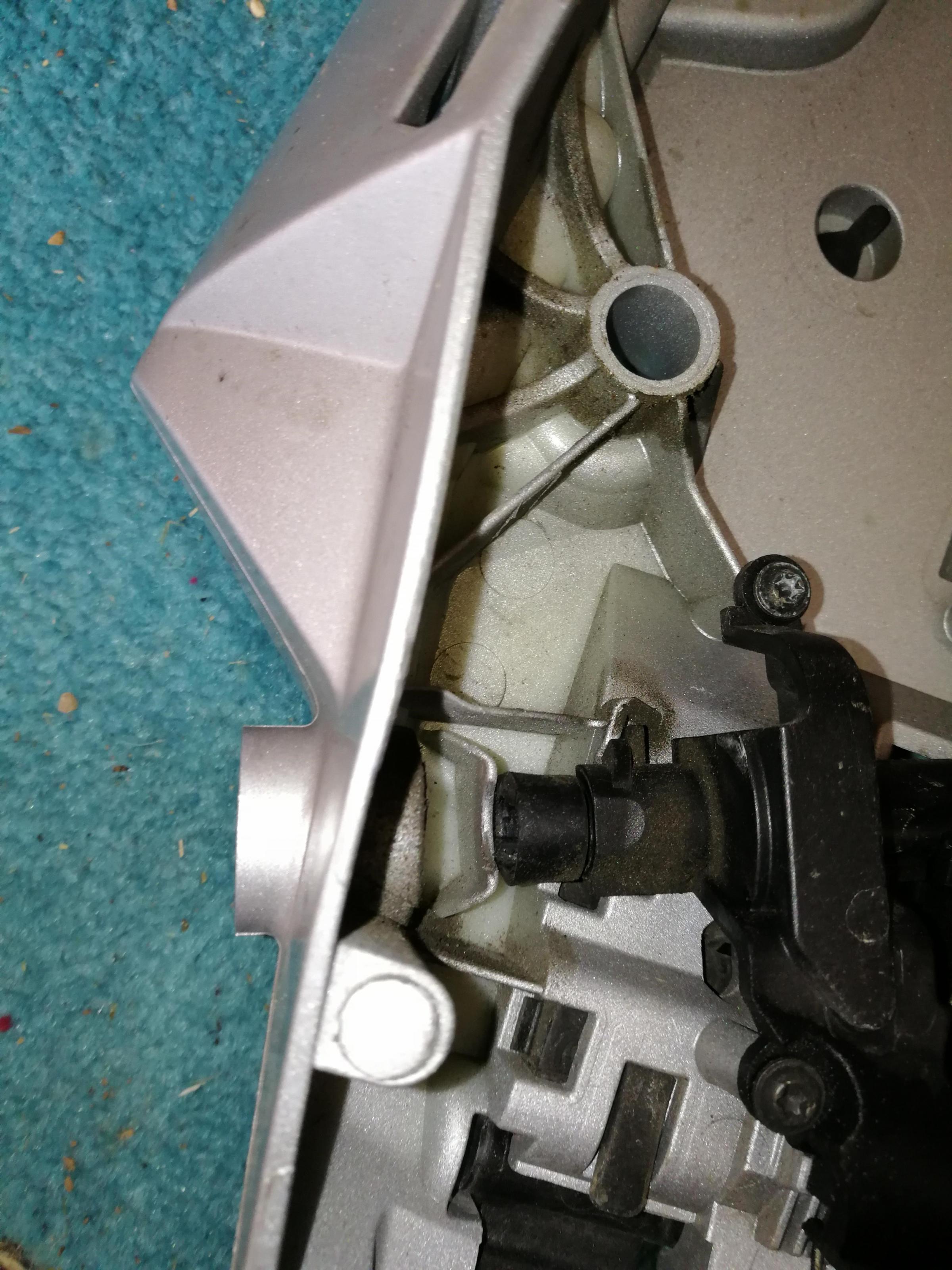

Eine der Plättchen am Schloss lässt sich nicht entfernen und dient mMn als Arretierung.

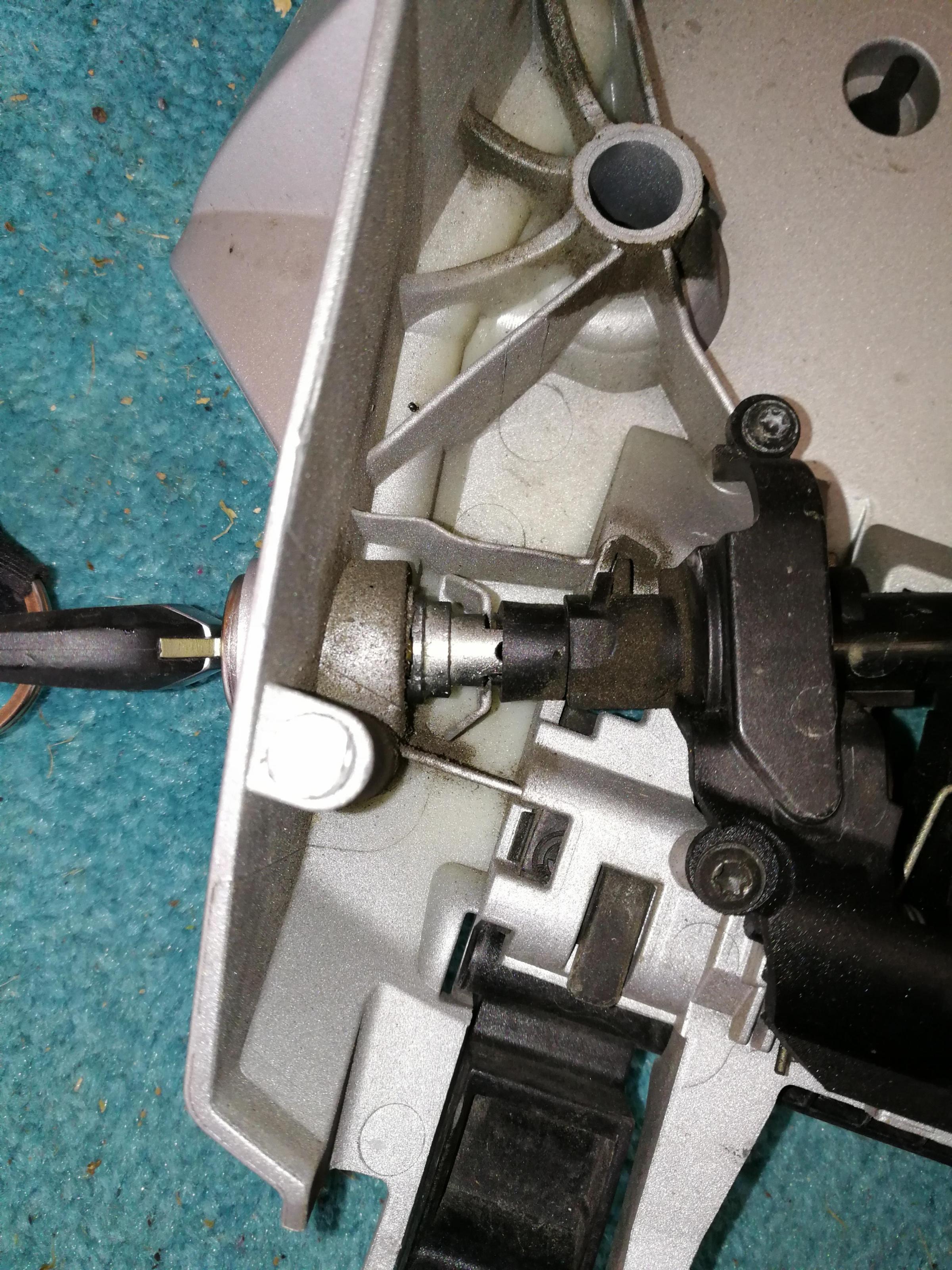

So, es hat geklappt :)
Eine kleine Ergänzung habe ich noch:
Die gefederte Sperrklinge rastet nur ein, wenn man den Teil der sich aus dem Schließzylinder heraus drückt nach oben ausrichtet (also im Plastikteil der Abdeckung Richtung Sitzbank).
Vielen Dank für die Hilfe 👍
