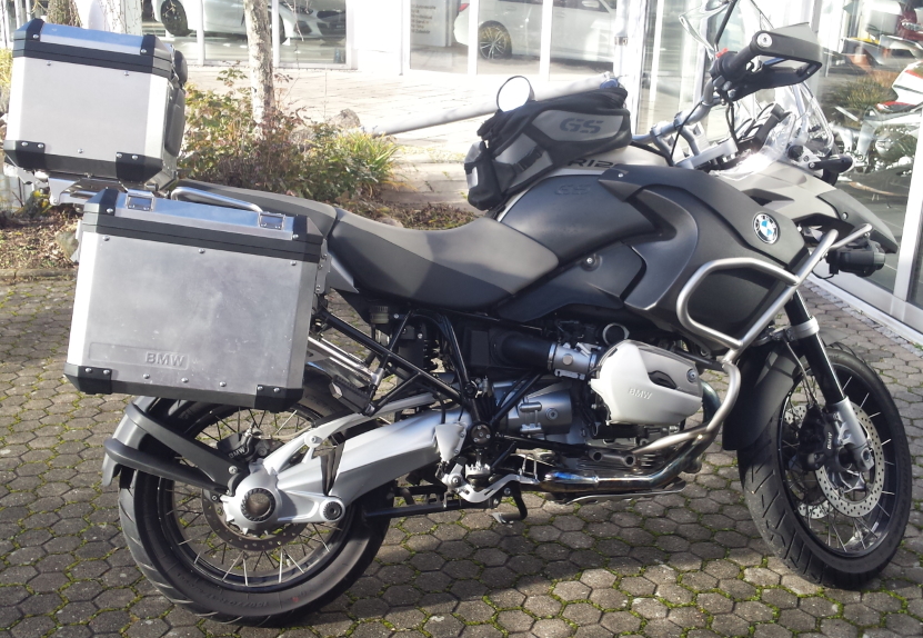

Liebe GS-ler,
ist ja immer wieder mal wo von Sitzerhöhungen die Rede, aber ich bin leider in den alten Threads noch nicht 100%ig fündig geworden. Daher nochmal:
Habe eine 2009er GSA, auf der ich mit meinen 2.02m etwas spitz in der Hüfte sitze. Wollte eigentlich 3-4cm aufpolstern lassen und die Fußrasten 2-3cm tiefer setzen lassen. Nun bin etwas skeptisch geworden, was die Fußrastenverlegung betrifft. Daher brauche ich einen Sitz, der gut 5cm höher ist als der GSA-Sitz.
  • Kennt jemand einen Zubehör-Sitz, der gegenüber dem (ohnehin schön höheren) GSA-Sitz nochmal gut 5cm Höhe bringt?
  • Oder hat jemand mit einer so hohen Aufpolsterung Erfahrung?
Vielen Dank und beste Grüße!
PlugNplay.
[Am meisten würde ich mich natürlich freuen von ebenfalls 'überdimensionierten' Fahrern > 2m zu hören...]

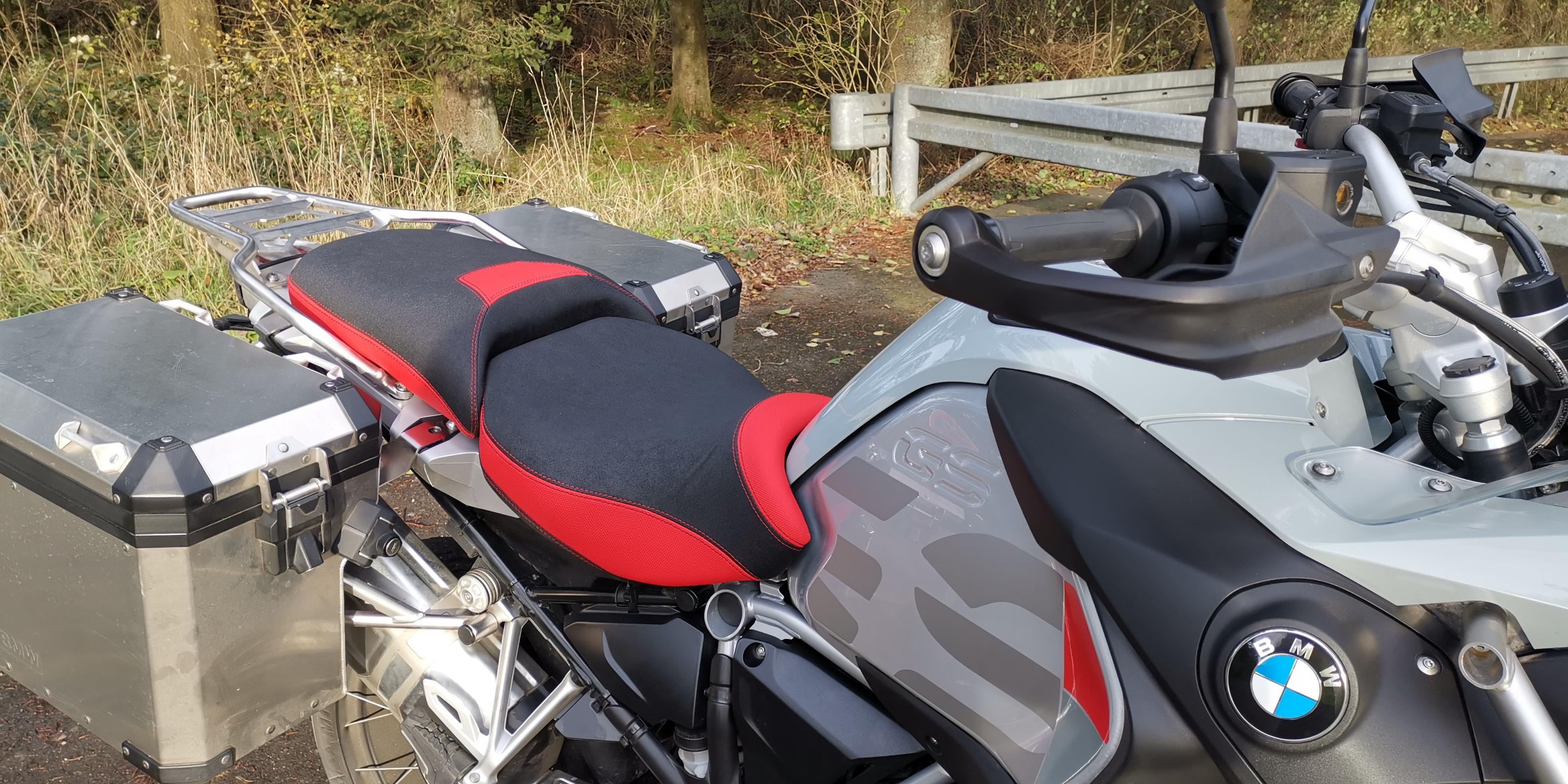

(Hier eine Bank vom Niklas....breiter und härter)
