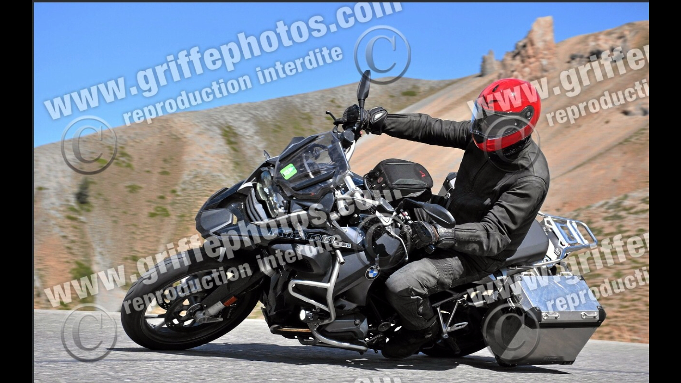

Die Bodenfreiheit ist natürlich zur normalen ADV etwas weniger, spielt aber bei normaler bis ziemlich zügiger Kurvenfahrt überhaupt keine Rolle.
Hallo Jürgen,
na klar, dass muss jeder für sich selbst entscheiden. Meiner Meinung und auch Erfahrung nach (hatte mal eine tiefergelegte als Werkstattmoped) ist eine Tiefergelegte für wirklich flottes Fahren nicht geeignet, weil ständig etwas schleift - und damit ein echter Sicherheitsaspekt. Die Definition von "ziemlich zügig" ist natürlich von Fahrer zu Fahrer unterschiedlich.
Ich kann jedem nur raten, der eine Tiefergelegte in Erwägung zieht, vorher auf jeden Fall eine Probefahrt auf der Hausstrecke zu machen. Einige komme damit klar und die Schräglagenfreiheit ist ok, für andere ist das ein NoGo. Da gibt es keine allgemeingültige Aussage.
