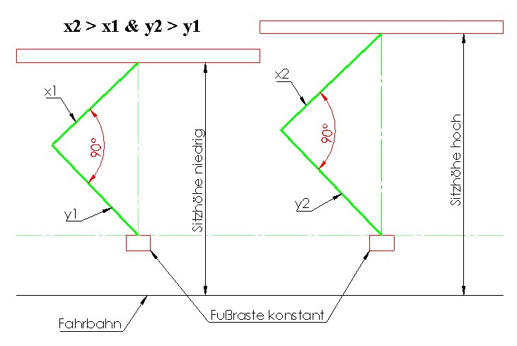

Also wenn man eine tiefe Sitzbank fährt, gehe ich davon aus das der (Ober- und Unterschenkel) = Bein insgesamt kürzer ist, als bei einem der eine normale oder erhöhte Sitzbank fährt. Warum nun aber auch noch der Kniewinkel zu klein sein soll, ergibt sich mir nicht. Hier mal eine kleine vereinfachte Grafik dazu.
Gruß Brauny
Ist klar, bei unterschiedlich große Menschen bleibt natürlich der Kniewinkel fast gleich, mit unterschiedlichen Sitzbänke .

Vereinfacht stimmt das schon, lange Beine - Abstand Fussrate zu Sitzbank groß; kurze Beine - Abstand Fussraste zu Sitzbank klein.
Wenn Du bei Dir eine tiefe Sitzbank verbaust, dann verkleinert sich der Abstand Fussraste zu Sitzbank, Deine Beine bleiben gleich lang (es sei denn, Du lässt dir die Beine etwas kürzen) und damit ändert sich logischerweise auch der Kniewinkel.

Wenn Du bei Dir eine tiefe Sitzbank verbaust, dann verkleinert sich der Abstand Fussraste zu Sitzbank, Deine Beine bleiben gleich lang, und damit ändert sich logischerweise auch der Kniewinkel.
Aha

Hi Brauny,
schöne Grafik
Hallo Wapi,
wenn ich nach #35 vorgehe, habe ich die für mich richtige Sitzbankhöhe ermittelt. Auf eine OP hierzu habe ich derzeit kein Bock, aber auch keine Zeit. :rolleyes:
Je nachdem wie groß man nun ist, kann man einen kleinen weiteren Ausgleich schaffen, indem man die Sozius Bank weiter nach hinten aufbaut. Bringt aber nur was, wenn die Arme lang genug sind. Vielleicht sollten wir ein Parallel Thread über Armlängen aufmachen. :confused:
Die Nummer mit verstellbaren Fußrasten und eventuell einstellbarer Schalthebel, kann ja jeder für sich als weiteres entscheiden.
Für mich gilt als erstes, das ich mit den Füssen auf den Boden komme, um die Karre sicher abfangen zu können. Alles andere ist erstmal zweitrangig.
Gruß Brauny
