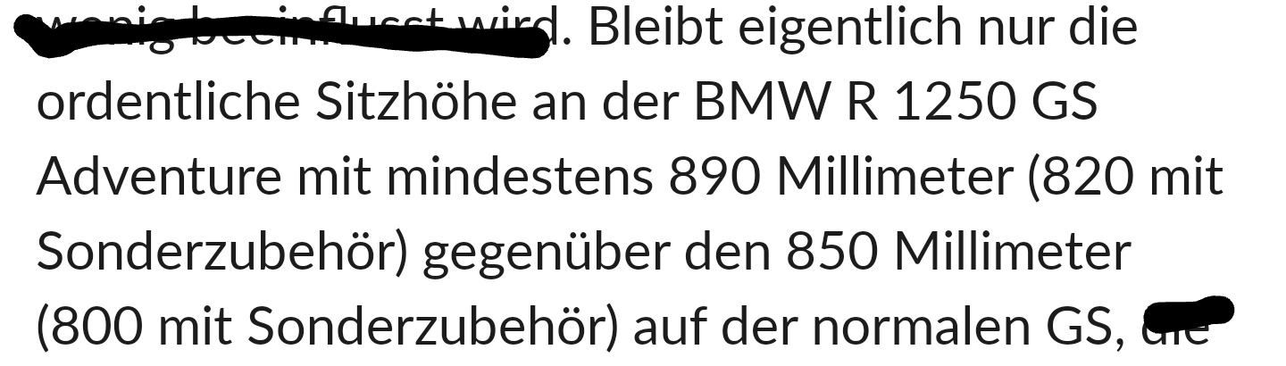

Gehe davon aus gsa 50 mm Fahrwerk und 20mm tiefere Sitzbank
Und bei gs 30 mm fahr.w. und 20 mm Sitz
