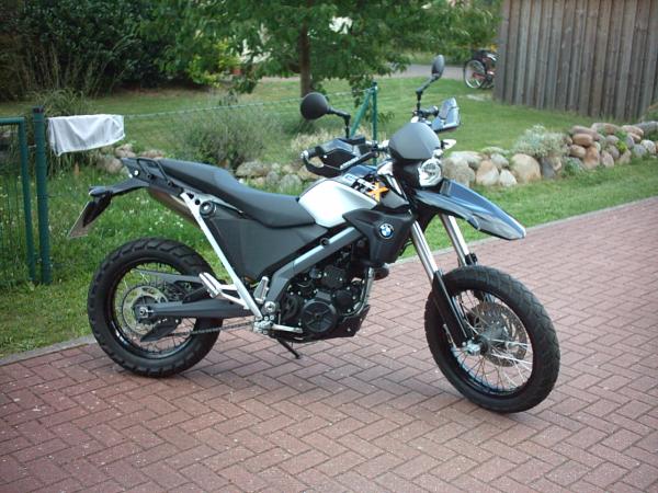

Hey Detlev,
bei DIESER Country ist aber doch der ganze Vorderbau von der Challenge, oder, umgekehrt mit Tanktausch?
Es ist eine XCountry mit Fender und Lampenmaske der XChallenge.
Ich finde das sehr gelungen und besser als den Runden Scheinwerfer mit tiefem Fender.
Wobei die XCountry von X-Marko auch toll aussieht und der Fender mit der original Lampe bestimmt die günstigere Alternative ist.
http://www.gs-forum.eu/showthread.php?t=18858&page=2
Die Sitzbank ist halt etwas breiter, aber immer noch schmal genug für Offroad fahrten, und bequemer als die XChallenge Bank.
Und ein 21er Vorderrad kriegst du so auch rein wenn Du unbedingt willst. Nur das ABS macht wahrscheinlich Probleme. Das brauchst Du im Gelände aber eh nicht.
Meine Frau ist sehr zufrieden mit der XCountry.
Und ich fahre die kleine auch gerne.
Deutlich giftiger als die F 650 Dakar die meine Frau vorher hatte.
Aber HP 2 ist schon noch geiler.:D
Grüße Detlev
