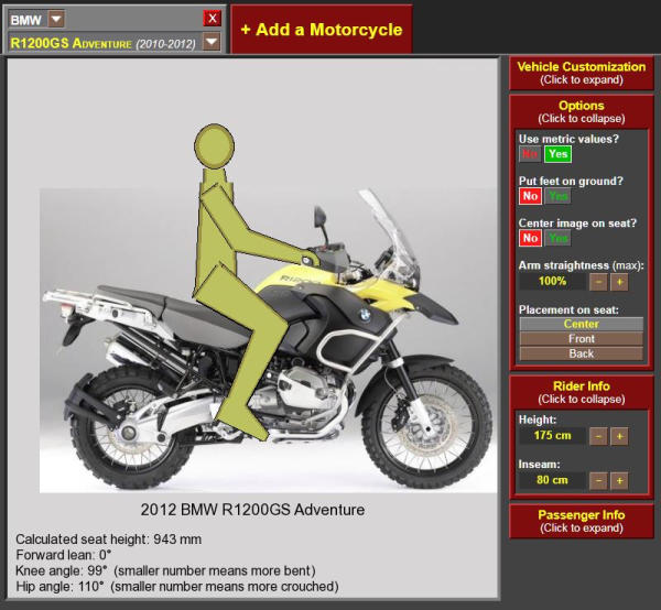

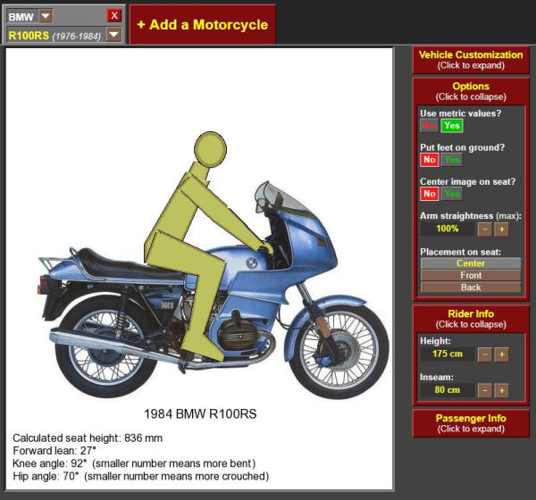

Dein Hinweis bringt dem TS nichts, weil bei dir eine Lenkererhöhung die zwangsläufige Folge ist. Bei 1,75 bringt eine vertikale Erhöhung um 2 - 4 cm gar nichts, da hilft nur eine Änderung in der Horizontalen.
Im Bild 1 würde eine Erhöhung etwas bringen.
Wie man sieht, im Bild 2 nichts
