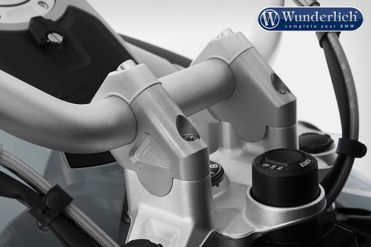

Bei Wunderlich habe ich gesucht bevor ich hier gefragt habe. Dort habe ich nur Artikel gefunden für die andere Richtung. Lenker höher bzw. höher und weiter nach hinten. Aber nichts für Lenker nach vorn. Habe ich etwas übersehen? Welches Produkt meinst Du?

Ich habe von Wunderlich den Riser der auch
nach hinten abgewinkelt ist. Ggf. könnte man
den um 180° drehen.
den um 180° drehen.
Ich glaube das geht nicht, weil die Aufnahmen unterschiedliche Höhen haben.

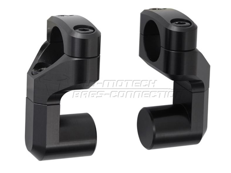

Oder so etwas. Da kannst Du den Lenker auch nach vorne bringen. Aber aufpassen das dann der Lenker nicht mit dem Windschild kollidiert.
...und es könnte eventuell zum Kontakt zwischen dem Lenker und der Scheibe kommen bei vollem Einschlag ?
