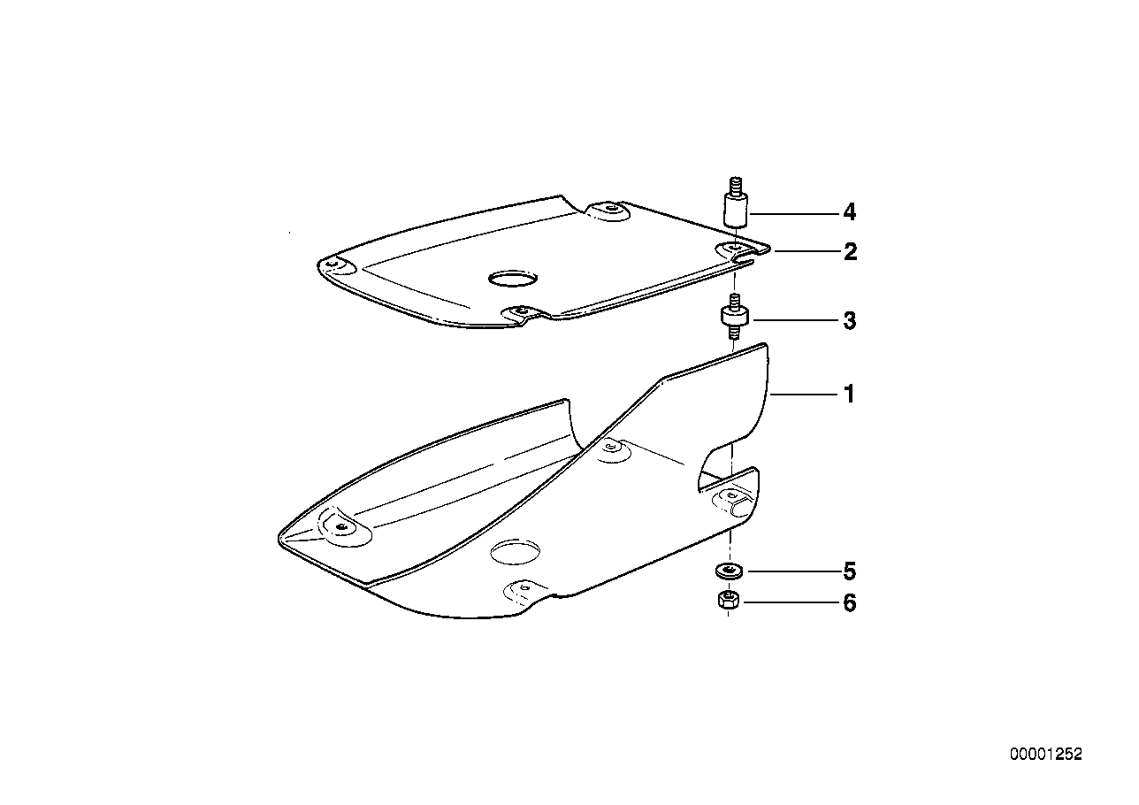

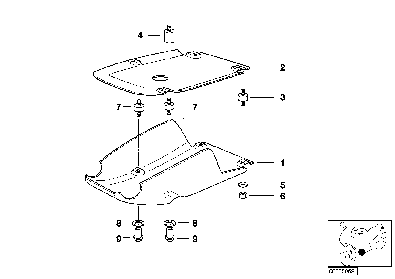

So, hier mal ein Bild wie der Motorschutz von der 1150er aufgebaut ist:
Und hier mal eines von der 1100er:
Das Motorschutz-Innenteil ist laut RealOEM.com bei der 1150er und der 1100er gleich. Dann muss man also nur das Außenteil mit den Distanzdingern tauschen, wenn ich das richtig sehe!
Alternativ kann man aber wohl auch einen Touratech-Motorschutz für die 1150er drunter schrauben, falls man so ein Teil noch bekommt. Im Ebäh steht das mit fast 160 Euro drinnen ...

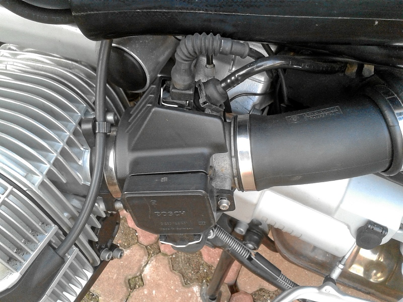

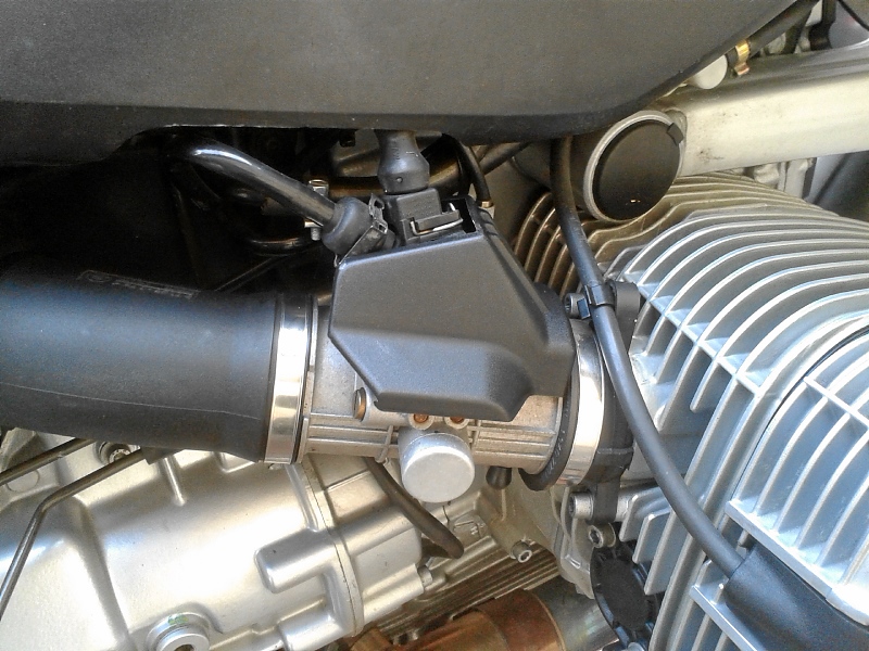

Zwei Sachen sind noch neu, die hatte ich bei meiner ersten auch schon nachgerüstet: passend zum Krümmer nun auch die Abdeckungen für die Drosselklappengehäuse von der RS:
Mit der Motorabdeckung bin ich auch weiter, ich habe jetzt die 47 mm Gummies von der 1150er und wenn man den Hutmuttern das Unterleggummi klaut, dann passen die auch in die Röhrchen und lassen sich festschrauben. Wenn die Karre zum Zylinderkopf nachziehen weg geht, darf der Peter Weiß den Motorschutz dran machen!
Mit besten Grüßen

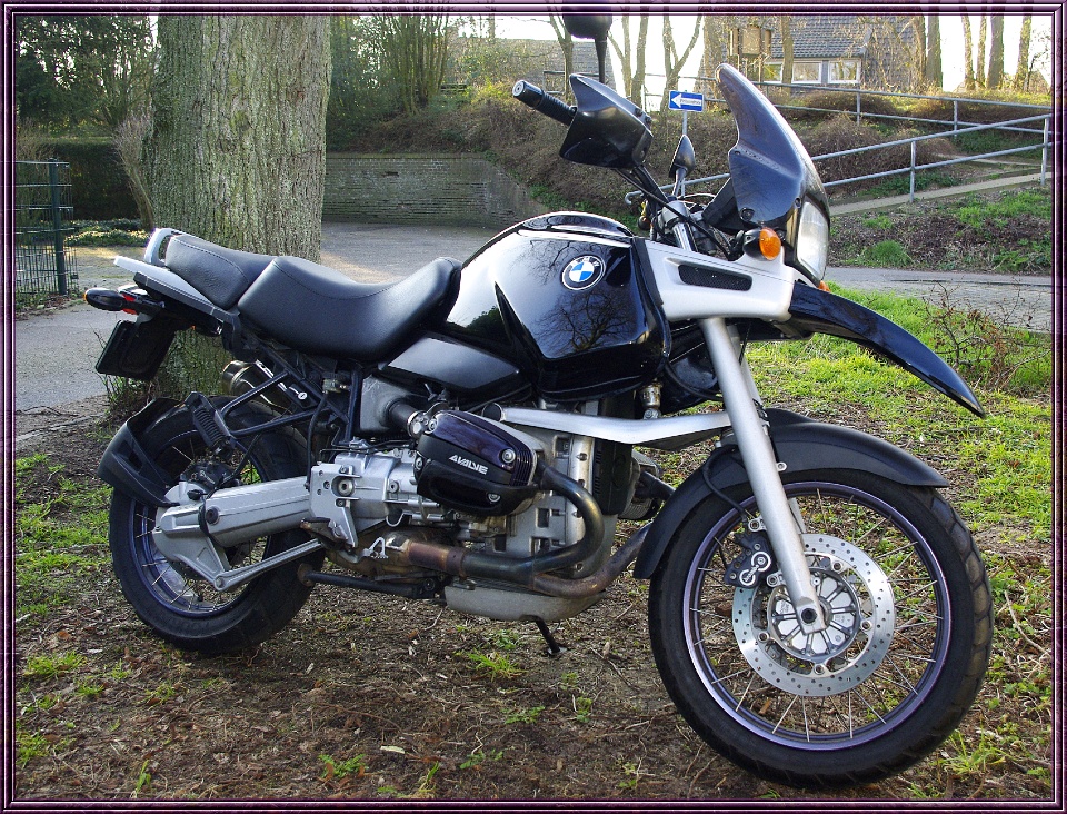

Kann noch immer nicht glauben wieviele Probleme dein R1100GS hatte.
Als positive für mein R1100GS spricht es handelt sich um ein Krad aus der Schweiz.
Es ist ohne Kostenlimite gewartet worden.
Der Anlasser war gerade vor ich das GS gekauft hatte erneuert.
Original BMW (Valeo) Teil hat aber nie überzeugt, immer mühsam anlassen.
Jetzt ist ein billigen Kloon montiert der sehr gut funktioniert.
Adventure Räder, ein um 6% längeren HAG und ein Borbro Sitzbank sind die Änderungen die ich persönlich gerne sehe.

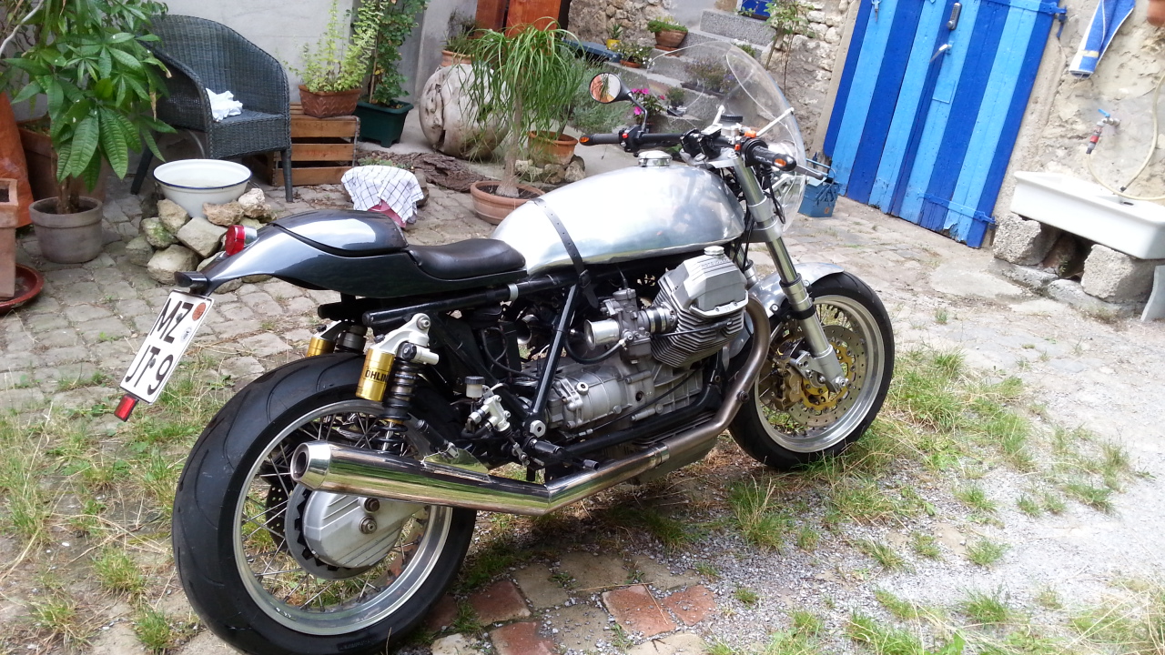

Das kommt mir hier doch alles sehr bekannt vor ! Jetzt bist Du hinten fertig und kannst nach ein paar flotten km vorne wieder anfangen!
War 25 Jahre absolut verliebt in meine Moto-Guzzi V7Sport, da ging absolut nix drüber, wiiie oft habe ich gedacht, jetzt ist alles gemacht und neu, jetzt muss sie ja halten! Hat sie auch zwischen drin immer mal wieder :-) dann ging doch wieder was kaputt! Vor zwei Jahren hab ich dann aufgegeben, keine Lust mehr gahabt, auch nur noch einen Euro rein zu stecken, und schrauben wollte ich schon garnicht mehr! Die Guzzi war allerdings Bj.71, irgendwann aber nur noch der Rahmen und ein paar Schrauben :-) Bei so alten Dingern steckt zum Teil halt die Materialermüdung im Detail und ständiges Geschraube tut sein Übriges! Das ist bei einer 20 Jahre alten BMW vielleicht noch nicht ganz so Krass aber im Prinzip das Gleiche. Sowas kann man nur fahren wenn man Spaß am Schrauben hat, alles andere ist Schönrederei oder man muss sie stehen lassen(Museum). Wenn Du was willst was wieder 20 Jahre hält und keinen großen Ärger macht, was zuverlässig ist und immer fahrbereit (bis das der Tot Euch scheidet :-) mußt Dir was annährend Neues kaufen!
Hab es bis jetzt nicht bereut und bin mit meiner LC glücklich, jetzt kann ich fahren, fahren fahren! Habe wieder das Gefühl ein zuverlässiges Moped zu haben und bin nicht bei jeder Fahrt mit einem Ohr in irgendwelchen Baugruppen unterwegs! Das ist ein geiles Gefühl! Da kommt ein 20 Jahre alter Hobel nie mit, egal was du reinsteckst!! Auch die Guzzi war kein Schrott, da war nur Zeugs vom Feinsten drin ..Fahrwerk, Elekrtik, Motor alles gemacht! Hab da in den 25 Jahren gut 25k Euro, bzw. damals noch DM, versenkt! Hätte ich sie original gelassen hätte ich vor 2 Jahren gut das doppelte bekommen und bei Weitem nicht mal die Hälfte reingesteckt! War halt reine Liebhaberei! Wünsch die aber viel Glück, vielleicht klappts ja jetzt mit der Guten!
