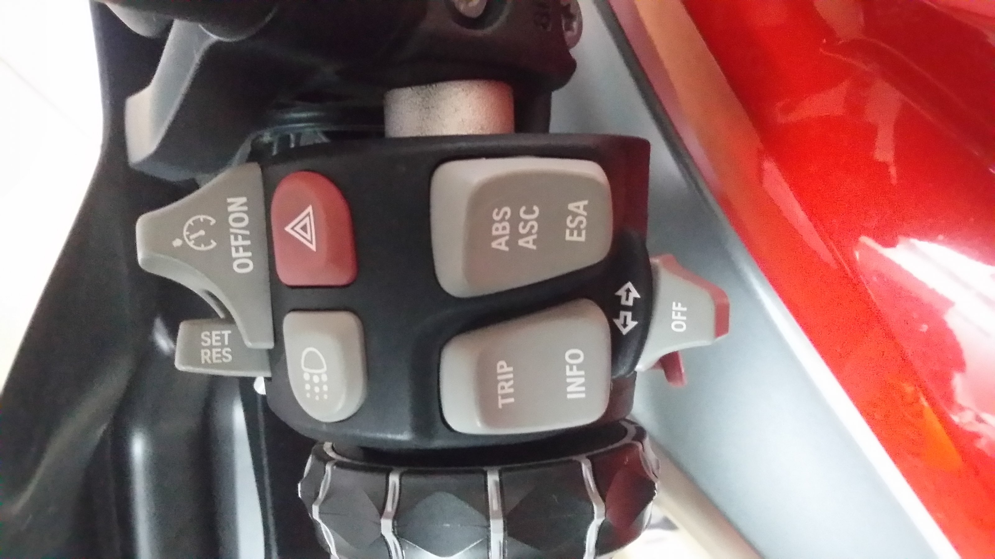

Im Moment ist bei meinem Moped noch mit dem normalen H4 Scheinwerfer ausgestattet .
Jetzt kommt der originale BMW LED Hauptfahrscheinwerfer mit Tagfahrlicht ran.
Dafür brauche ich am Multischalter links ein zusätzliches „ Köpfchen“ .
Selbiges ist in der einfachen Ausführung nicht dran.
Also muss ein anderer ran und anschließend am CAN Bus angemeldet werden.

Mein Moped ist eine K50 aus 2013 und war original mit LED-TFL (Hauptscheinwerfer H4, H7 (?)), Navi, Tempomat und Griffheizung. Das heißt, mein linker Kombischalter war/ist komplett - siehe Foto.
Den original BMW-LED-Hauptscheinwerfer mit Steuergerät und Kühlkörper habe ich in etwa 30 Minuten selbst gewechselt. Sehr fummelig waren die Gummiführungen am Scheinwerfer unten. Der Scheinwerfer hat keinen Millimeter zuviel Platz. Also nicht unbedingt eine Arbeit in einer kalten Garage und kalten Händen!
Das "Anlernen", also das Softwareupdate ist zwingend und habe ich vor 4 Tagen beim Freundlichen (Wernecke bei Berlin) für exakt € 20,50 machen lassen. Man kann darauf warten, denn es dauert keine halbe Stunde.
