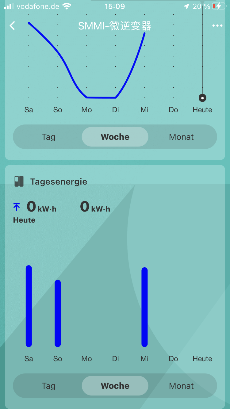

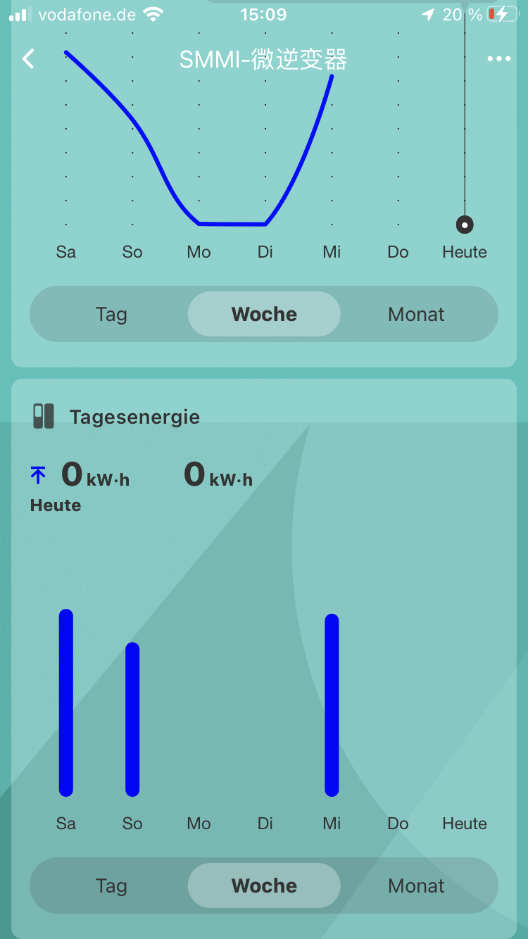

Hätte eine Frage zur App für Balkonkraftwerke:
bei mir werkelt die 600 W-Anlage von Schwaiger (SOKW0600) mit einem WR (Smart Inverter SMMI 600W).
Die Anlage macht hoffentlich was sie soll. Richtig auslesen lässt sich das jedenfalls nicht, weil die dazugehörende Cloud Intelligence - App überwiegend abstürzt und dann gar nichts aufgezeichnet wird.
(heute z. Bsp. Leistung "0" bei strahlendem Sonnenschein)
Und wenn was aufgezeichnet wird, dann ist die Grafik so grottig, das ich gar nicht draufschauen mag.
Einstellen kann ich das auch nicht, weil die App überwiegend auf chinesisch ist, und ich in dem chinesischen Menue auch noch keine Spracheinstellung gefunden habe
Hätte vielleicht jmd. einen Tipp für eine bessere App für IOS.
Dann hätte ich viel mehr Freude an meinem Beitrag zu unserer Sozialgemeinschaft wenn ich ordentliche Daten hätte - den Strom verbrauche ich wg. häufiger Abwesenheit nämlich eher nicht :schulterzucken:

solltest du eine FritzBox haben, wäre wohl eine Fritz!Dect210 das Mittel der Wahl.
Falls nicht, würde ich den Wechselrichter austauschen und z.b. einen HM800 einsetzen. Der kommuniziert zwar auch mit der Cloud, aber es gibt ein interessantes Projekt namens "Ahoy", welches einen Arduino mit integriertem Webserver benutzt, um das Protokoll vom WR zu verarbeiten und zu visualisieren.
Für den SMMI ist mir leider nichts bekannt (ausser Fritz!Dect Steckdose halt)

Die App aus chinesischer Programmierung dürfte nicht einfach zu ersetzen sein. Man kann allerdings jedes Energiemessgerät zwischen den Schuko-Stecker des Balkonkraftwerks und die Schuko-Steckdose hängen. Die gibt es auch mit WLAN, das kann man dann einfacher auslesen. Oder man nutzt die schaltbare Steckdose zu einer Fritzbox. Da wid der Energieverlauf ebenfalls aufgezeichnet. Das funktioniert in beide Richtungen.

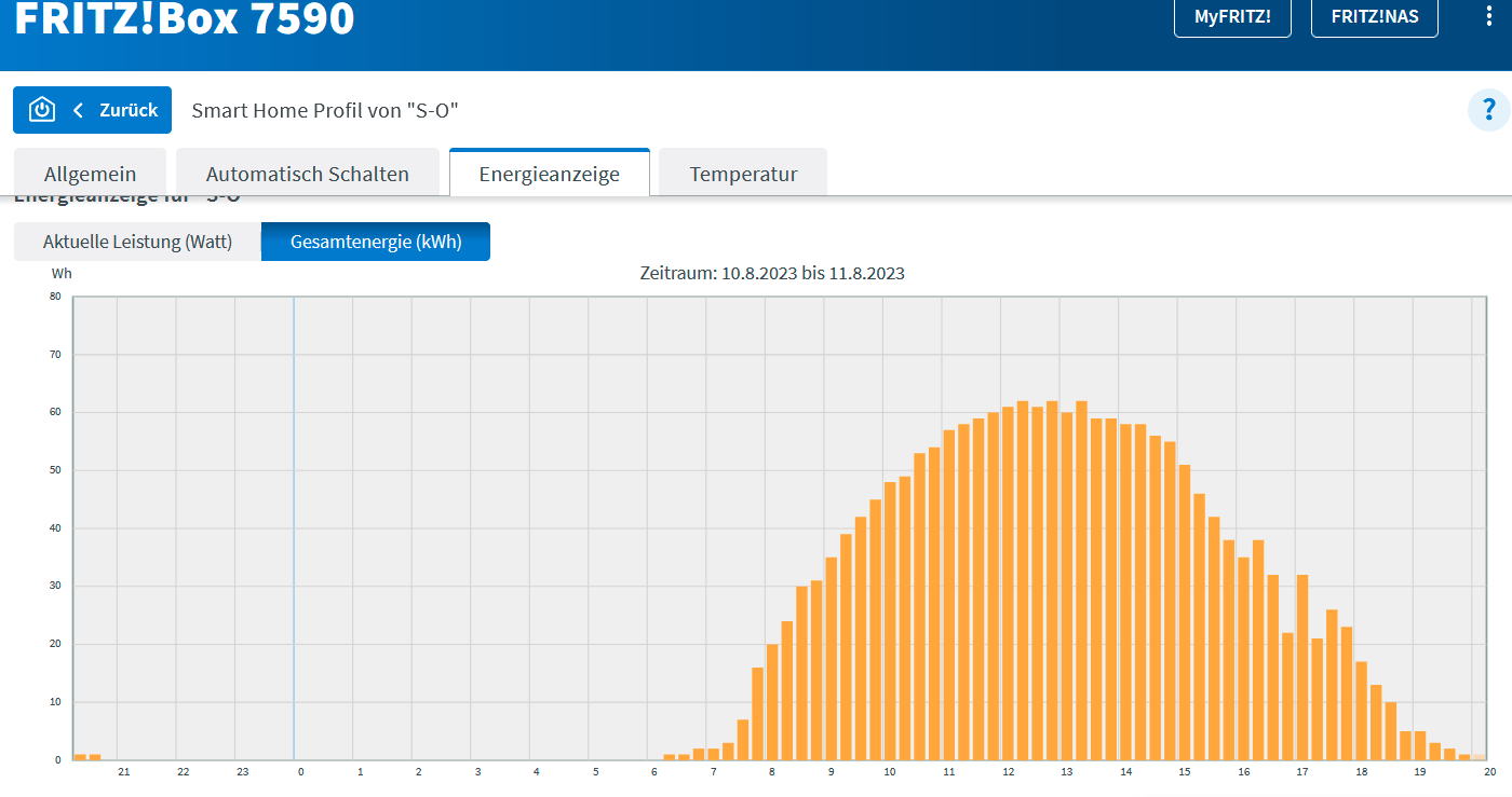

Bei der Lösung mit der FritzBox und der FritzDect210 Steckdose kommt dann u. a. so etwas heraus:
-> das ist nur ein Modul mit 300 Watt Wechselrichter, man kann das schöne Wetter direkt an der Grafik erkennen!

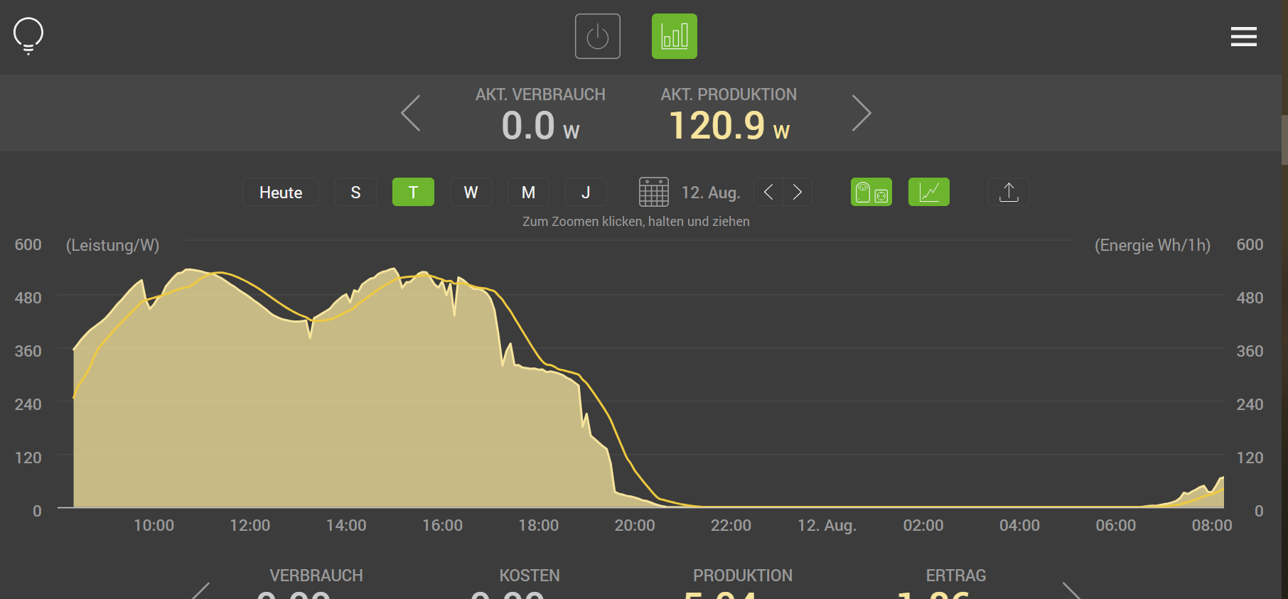

Lösung myStrom Cockpit,
Wechselrichter 600 W mit normale Steckdose.
WLAN Steckdose kostet ca. 35 €

Ohne mich jetzt dort anzumelden...Funktioniert diese App mit jedem Wlan fähigen Wechselrichter?
atar
atar
14.01.2016
139
Maico 250 B, R 750/5, R 1200 GS TÜ, R 1300 GS Trophy
Hallo Andi#87,
nein, da Gerät kommt zwischen Einspeisesteckdose und
Wechselrichter, wird mit dem Wlan verbunden.
Ich hatte auch eine Handy-App, aber die funktionierte nicht richtig.
