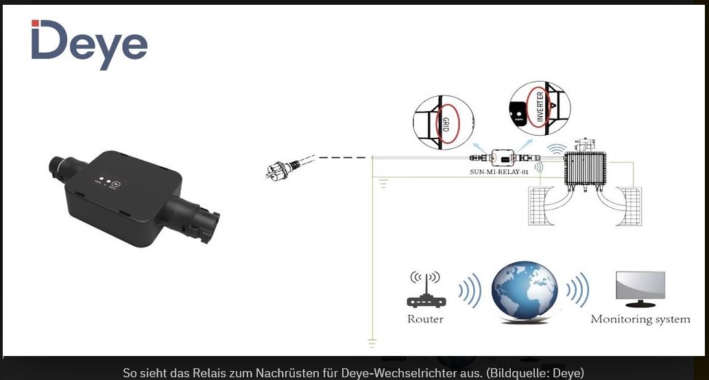

Toll,
und ich klettere dann aufs Dach, demontiere die Paneele und montiere dieses Kästle und alles wieder Rückwärts? Auf eigene Kosten?
Formal hat SQ18 wohl recht.
Aber wenn ich mir das Bild der Nachrüstbox angucke, hat die ja den Betteri BC01-Stecker, wird also in den 230V-Anschluß des WR eingesteckt.
Da ist es vielleicht einfacher (ohne außen aufs Dach zu müssen) das Ding im Haus in die Anschlußleitung einzuschleifen (?)

Dazu müsste ich erstmal (unaufgefordert) so ein Teil zugeschickt bekommen und beäugen......
Nicht zulässig, würde ich denken.
[Edit] Installationsvideo - das Ding braucht eine WLAN Verbindung - ich werf mich weg :bounce:
Wieso ?
Bei 'normalen' Wechselrichtern (also Nicht-Mikro), wird der (externe) NA-Schutz ja auch am Zähler installiert. Er soll ja das Netz schützen.
Nur bei Kleinanlagen ist es ja überhaupt zulässig den in die Anlage zu integrieren.
