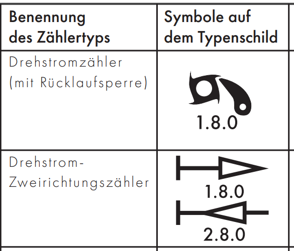

Also gibt es 3 Arten von Zählern?
1. den elektromechanischen Ferraris Zähler. Der dreht sich rückwärts und saldiert alles. Damit auch einen Verbrauch der erst nach der Rückspeisung erfolgt.
2. der elektronische Zähler mit mit Rücklaufsperre. Der erst dann einen Verbrauch zählt, wenn die zeitgleich dem Netz entnommene Strommenge die der rückgespeisten übersteigt. Wird zeitgleich mehr oder gleichviel zurück gespeist als entnommen, steht der Zähler.
3. der elektronische Zwei-Richtungs-Zähler. Der zählt die entnommene Strommenge separat von der zurück gespeisten Strommenge. Diese werden zu unterschiedlichen Preisen abgerechnet.
Richtig?
Woran erkenne ich ob ich einen Zähler nach 2. oder 3. habe?
Gruß Klaus

An einer zusätzlichen Display-Spalte bzw. anzuwählender Ansicht? (für die Einspeisung)
levoni
levoni
26.08.2018
2.499
K50 2016 TB / SR500 / PX200
Googlen hilft.
So steht es in der Beschreibung meines Zählers von EasyMeter.
Ich habe einen Drehstromzähler mit Rücklaufsperre. (Bezug zu 2. in meinem Post #531)

Zweirichtungszähler hat ein Symbol mit 2 gegenläufigen Pfeilen drauf.
(wenn nicht sogar "Zweirichtungszähler" als Text draufsteht)
Rücklaufsperre ist als Symbol ein Zahrad mit stilisierter Rücklaufsperre.
Google mal "Bilder"
P.S. Sorry, Symbole sind ja oben von Levoni schon eingestellt.
