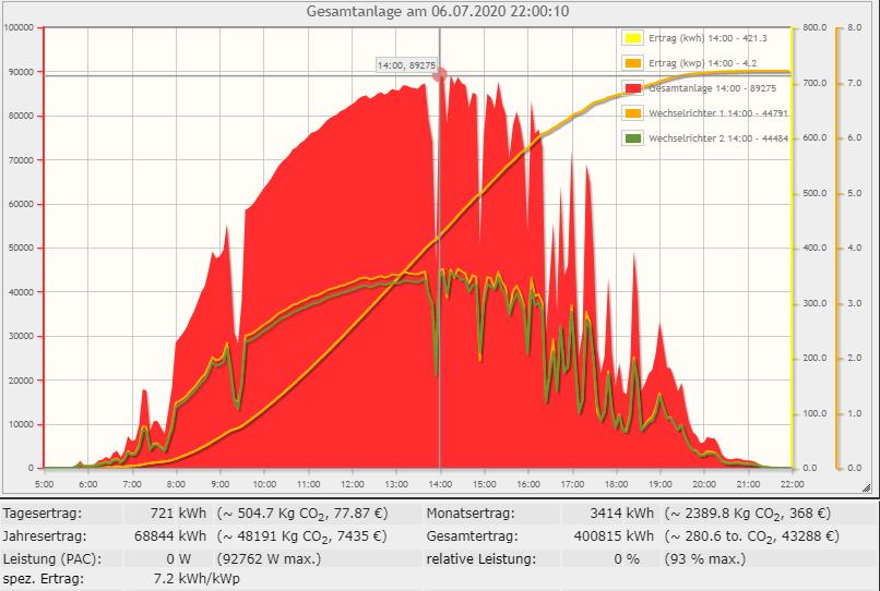

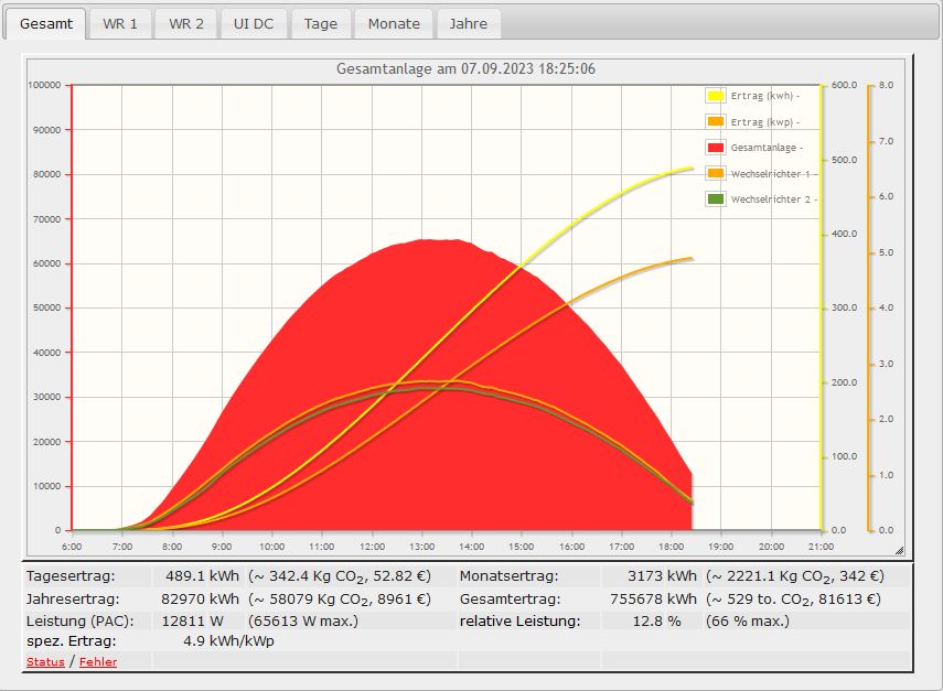

Ist leider so, heute wolkenfreier Himmel aber windstille 30° C:
Das gibt für heute so 500 kWh, also 5 kwh / kWp.
Hier von einem kühleren, und vor allem windigen Tag:
Trotz Wolken 721 kWh, also 7,2 kwh / kWp.
Nun scheint die Sonne im Juli natürlich auch länger, aber die Anlage hat da temporär bis zu 90% der Nennleistung geliefert, heute nur maximal 65%.

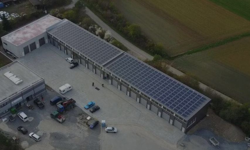

Ja, die größte, von der die Grafiken sind, hat 99.8 kWp, hat recht genau auf das Dach gepasst, und ich musste damit nicht in die Selbstvermarktung.
Bei Bewertung nach kWh / kWp spielt die Anlagengröße aber keine Rolle...

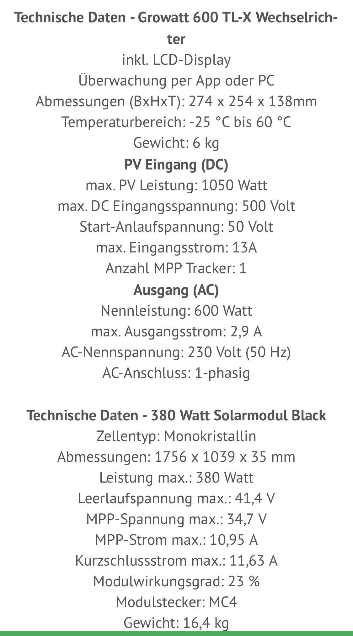

Diese hier genannten Miniwechselrichter, die direkt an die Module montiert werden und dabei Wind, Wetter und Hitze ausgesetzt sind, sind offensichtlich nur grenzwertig belastbar. Man sollte sich wohl schon an deren An- bzw Einbauanleitung halten und selbständige Experimente eher unterlassen.
Ich hab gerade mal die Daten meines BKW rausgekramt. (Auf dem Bild unten sind bissl kleinere Module beschrieben, als bei mir aufm Dach liegen. Ich hab 2 x 410 Wp, in Serie geschaltet)
Solch ein WR, der bei mir im Heizraum hängt, ist da wohl deutlich toleranter, was die Anschlußart (Serie/Parallel) und die Anzahl der angeschlossenen Module angeht.
Im Nachhinein bin ich happy, dieseLösung gewählt zu haben.
Einziger Nachteil ist der bissle größere Bedarf an PV-Kabel und Aufwand beim Einbau.

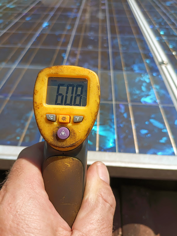

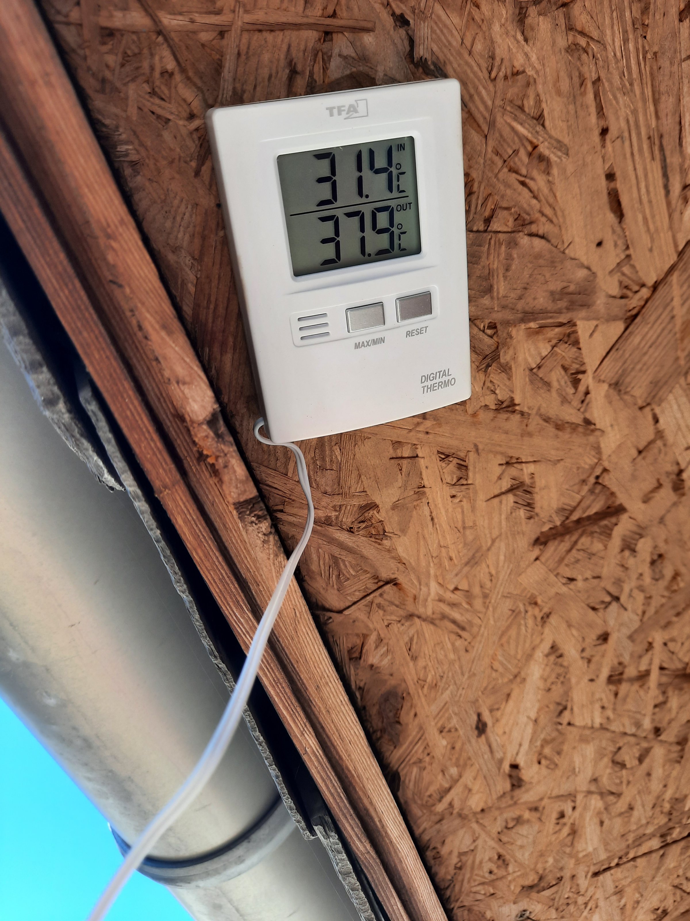

Hab heute morgen n Thermometer mit Aussenfühler besorgt und den zwischen Pfannen und Modulen gelegt. Das T selbst hängt unterm Dachvorsprung im Schatten, sooo groß ist der Unterschied nun nicht bei direkter Sonneneinstrahlung.

Eben extra für dich gemessen, bei 29° C hier.
Wenn die Sonne rechtwinklig drauf scheint hab ich auch schon 90° C gemessen.
Unter dem (geneigten) Modul entsteht ein Kamineffekt, da ist dann kühler.

Das teste ich morgen und leg den Fühler mal direkt auf ein Panel, danke!
