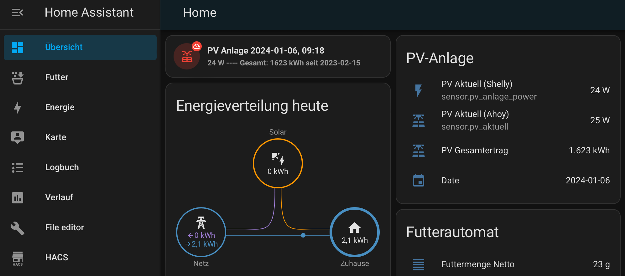

Letztes Jahr um diese saure Gurken Zeit hab auch ich durch die unvermeidliche Werbung die MwSt. Befreiung mitbekommen, und mich in das Thema eingelesen. War ne spannende Winterbeschäftigung!
Wollte kein Fertigpaket kaufen, da der Frachtanteil nicht unwesentlich war, und mir nen Plattenlieferanten in der Nähe gesucht. Gingen grade so rein in den Mittelklassekombi!
Nicht alles optimal, aber vielleicht rechnet es sich sogar in endlicher Zeit….(Stand 15.2.2023)
Wen es interessiert, hier das Setup:
  • Ausrichtung SSO
  • Neigung 22,5°
  • 4x 415 Wp
  • 10 Meter 30x30 Boschprofil 8er Nut
  • Hoymiles HM-1500
  • FI-Schalter, mech. 1-Phasenzähler, Shelly pm1 auf der Einspeiseseite ins Haus-Netz
  • Ferraris-Zähler
  • Shelly em3 (den pro gibts grade leider nicht)
  • Home Assistent auf altem Laptop als Server
  • Damit vollkommen cloudfrei!
  • Invest ca. 1.100,- und 3 sonnige Nachmittage
  • Etwas Einarbeitung in Home Assistent nach dem Motto: alles funktioniert, aber keiner weis warum….
Stand heute:
Ich gehe mal davon aus, dass bis zum Ende des 1. Betriebsjahrs nicht mehr viel geht, Sauwetter und Abschattung durch Nachbarhaus sei dank.
D. h, bei 0,33 €/kWh ca. 540,- Ertrag dieses Jahr => ROI 2 Jahre, ist doch ok … (falls der Zähler nicht vorzeitig gewechselt wird 🙄)
Wie kommst Du auf diese Rechnung? Wie viele Sonnenstunden hast Du angenommen?

Schau Dir den Screenshot an: 1623kWh seit 15.02.2023 x 0,33 / kWh...
Wenn das aktuelle Jahr ähnlich ausfällt, dann ist das Ding ab 2025 eine Gelddruckmaschine ;-)

Durch den Ferrarizähler. Ging mir nicht anders, 800 Euro Strom konnte ich 2023 sparen. Nun habe ich seit Ende November einen Zweirichtungszähler und spare aktuell nur, wenn PV-Erzeugung und Verbrauch korrelieren, die Einspeisung wird aktuell nicht bezahlt.
