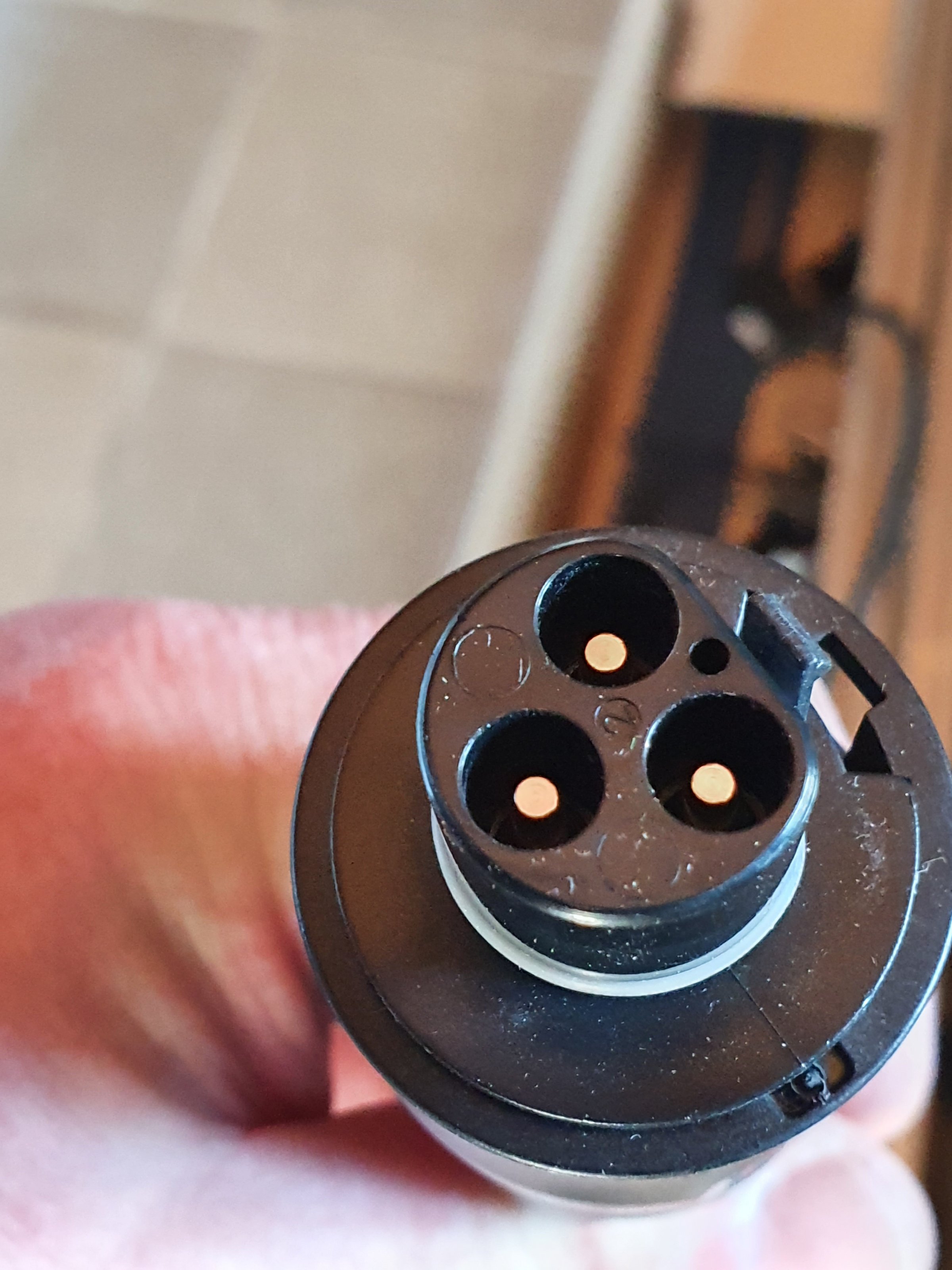

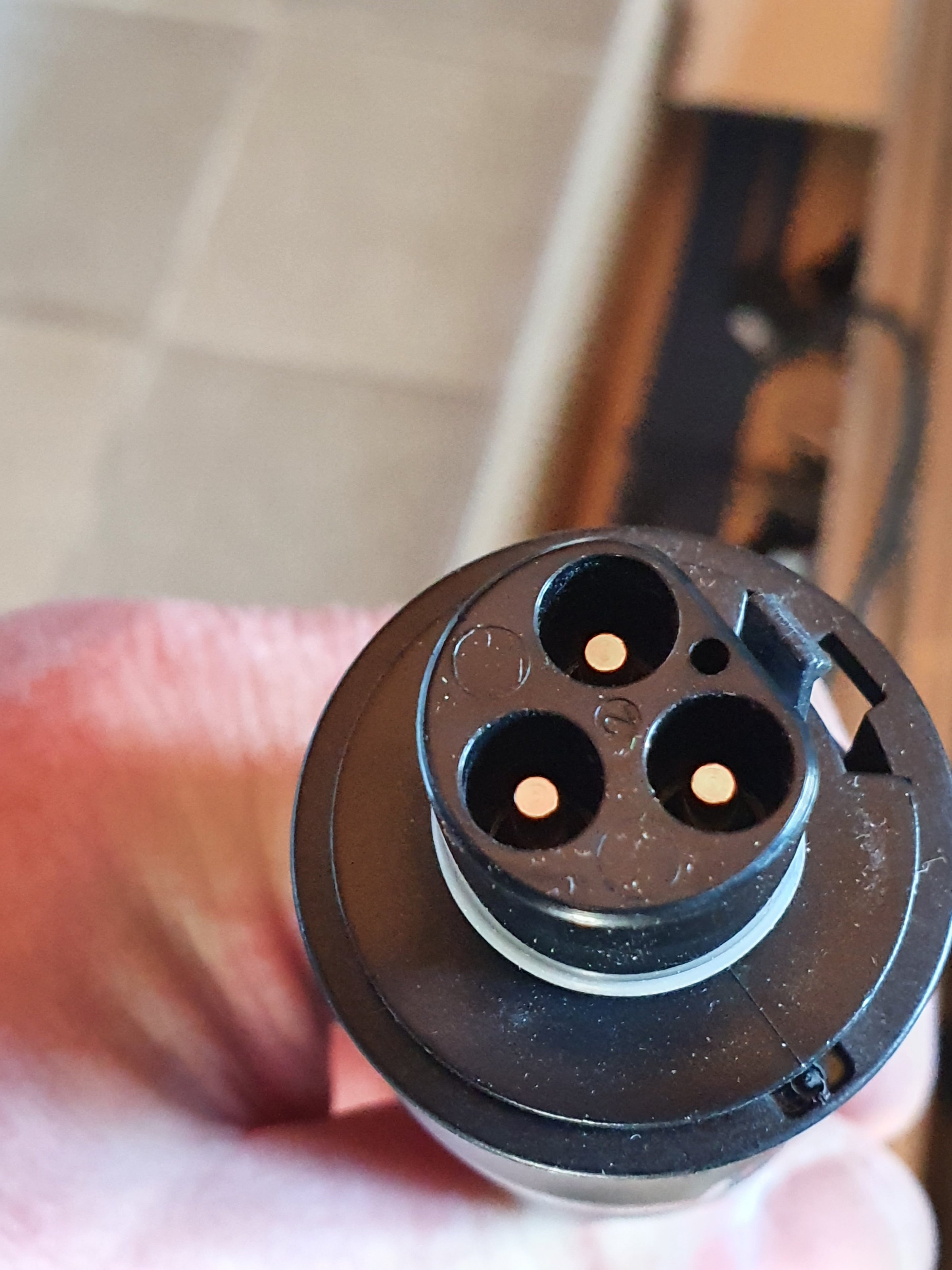

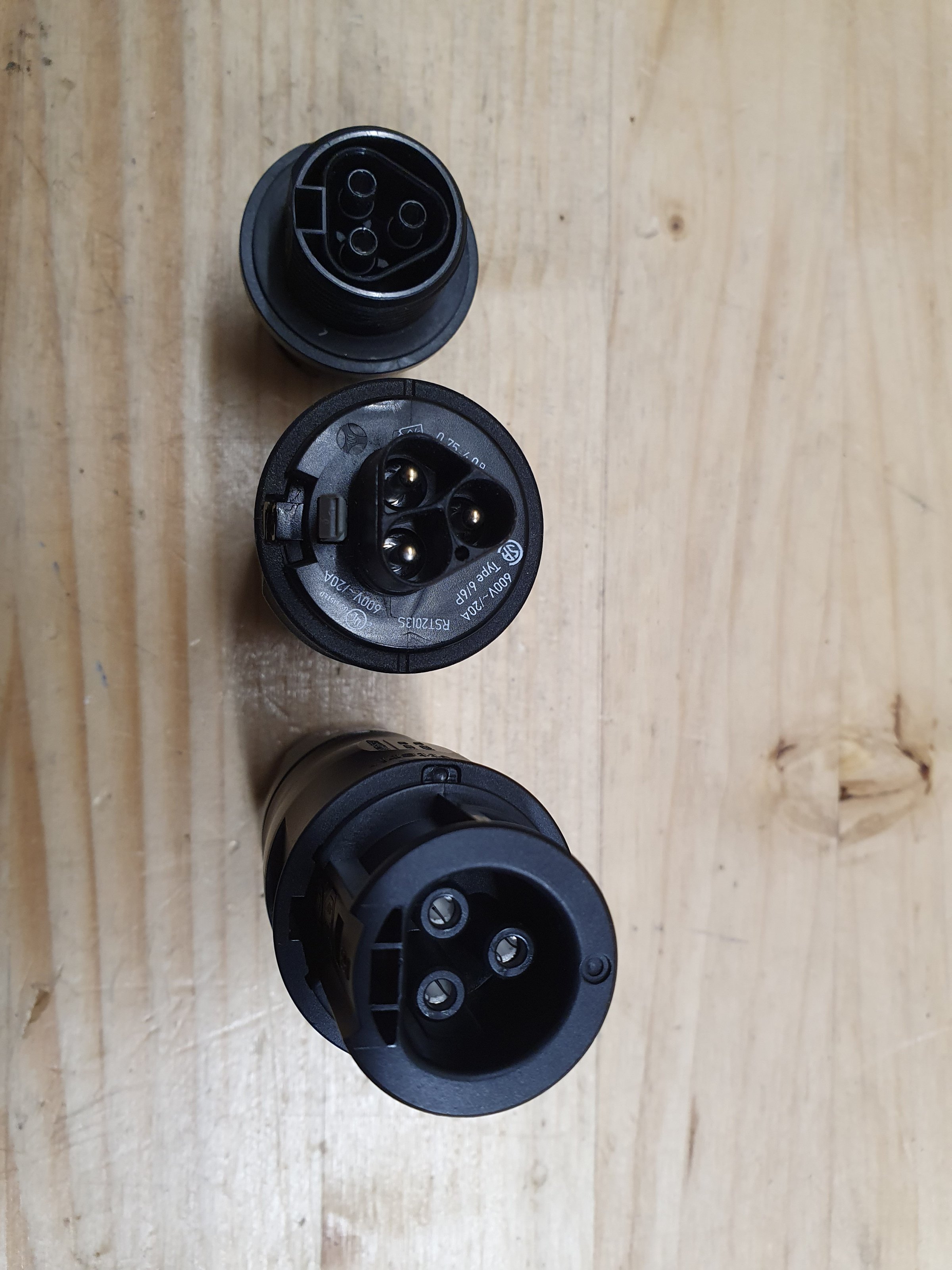

Und wenn man eine Schuko-Steckdose gegen diese Steckdose (da hat sich ein Hersteller wieder was Tolles ausgedacht und versucht nun einen Quasi-Standard zu schaffen, um Geld zu scheffeln) austauscht, kann man trotzden noch mehrere Geräte auf dem Stromkreis haben. Das kann man nur ausschliessen, wenn man dafür einen eigenen Stromkreis installiert. Wann soll sich dann das BK rechnen?
Es steht ja nirgends geschrieben das man eine Wieland-Steckvorrichtung verbauen muss. Es gibt da auch andere günstigere Anbieter, auch Gerätestecker, Camping Steckdosen wären möglich um das korrekte und sichere anstecken zu Gewährleisten.
Im Übrigen ist eine 16A Steckdose auch nicht für Dauerbetrieb ausgelegt, die Prüfnorm sagt sogar höchstens eine Std. Obwohl vom Hersteller möglich hatten wir mal mehrere Elektro-Smart (täglich) an Einzel abgesicherten 16A Stromkreise zum Laden angehängt, das Ganze hatte ca. 1 Jahr gedauert bis die Steckdosen/Kontakte völlig verbrannt waren.:(

Schaut man sich hier die Kontakte mal an weiß man auch warum.:zwinkern:
Vom Wieland Stecker profitiert der Hersteller und der Elektriker, für den Anwender machen die isolierten Kontakte keinen Unterschied.

Vom Wieland Stecker profitiert der Hersteller und der Elektriker, wir reden hier jetzt von 10 - 15,-€:rolleyes:ist kein Wieland sondern ein Betterie Stecker für den Anwender machen die isolierten Kontakte keinen Unterschied. Das stimmt funktioniert auch mit einer stinknormalen Steckdose, nur die Richtlinien von VDE/VN Anschlußbedinungen sind da eben andere Meinung.:)
