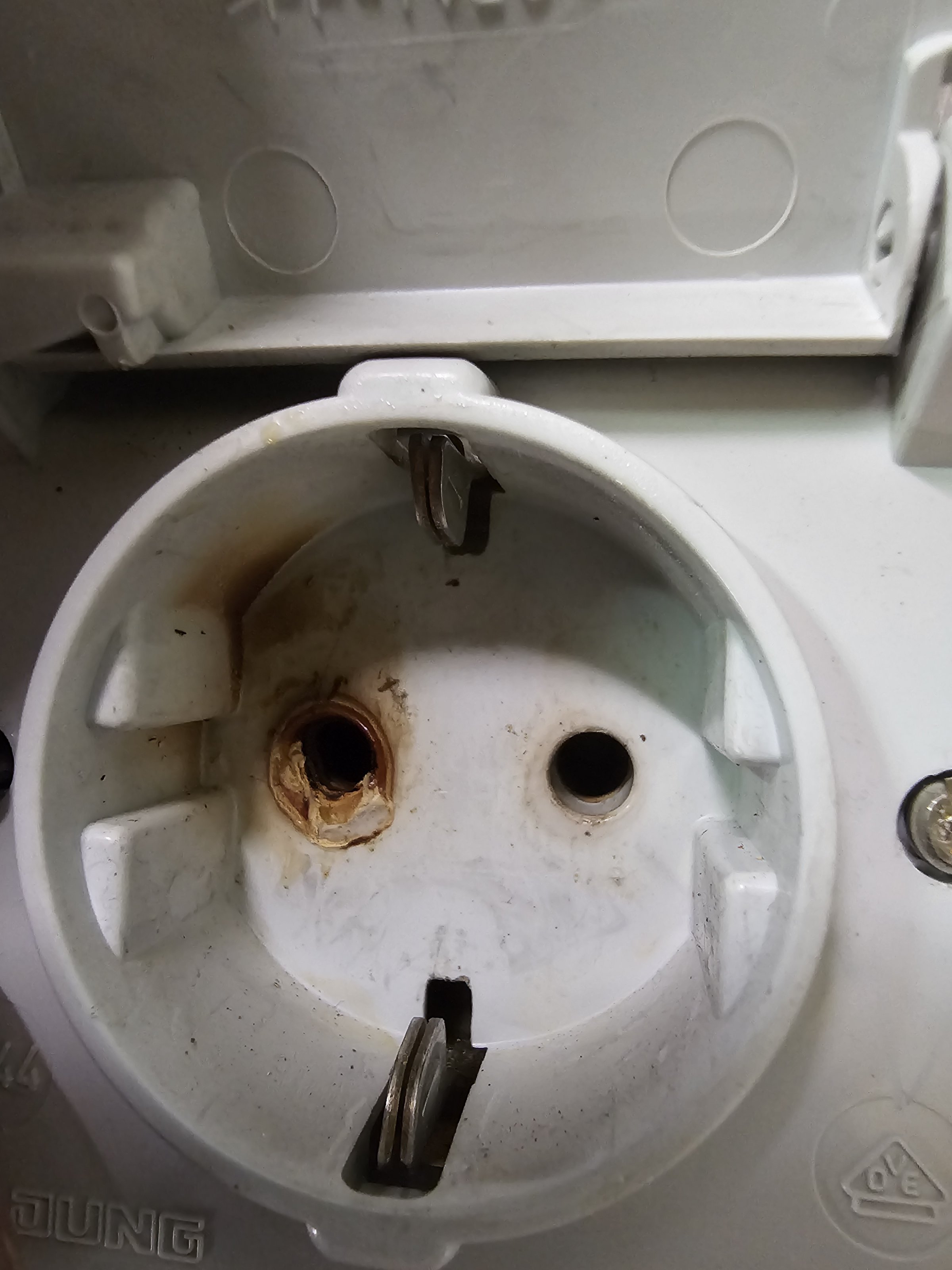

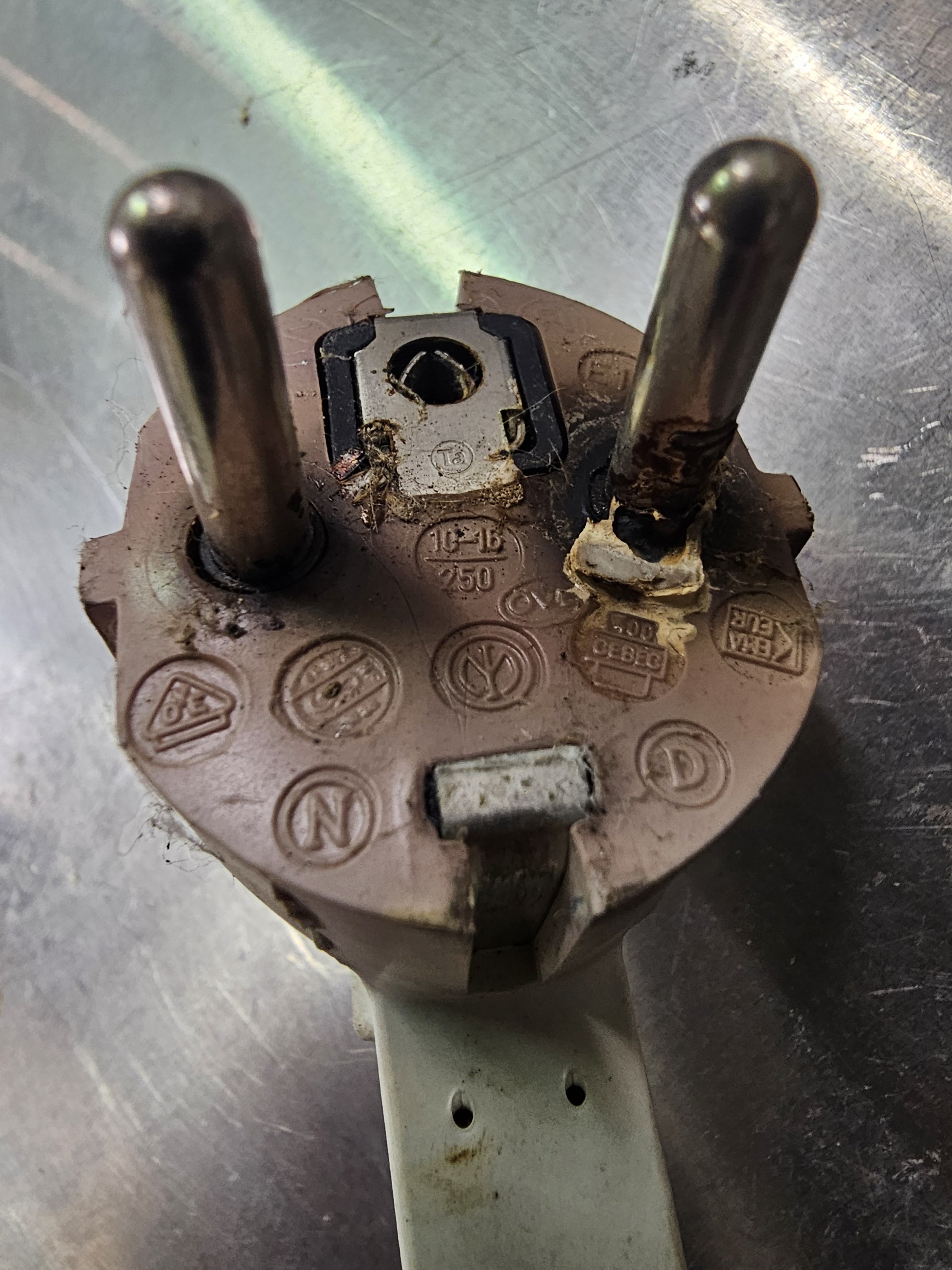

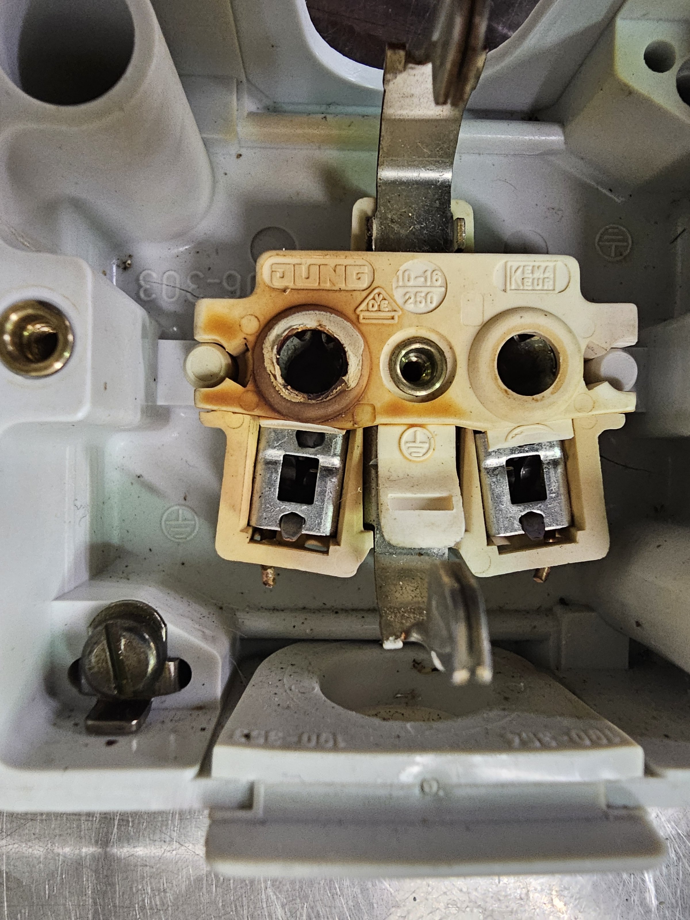

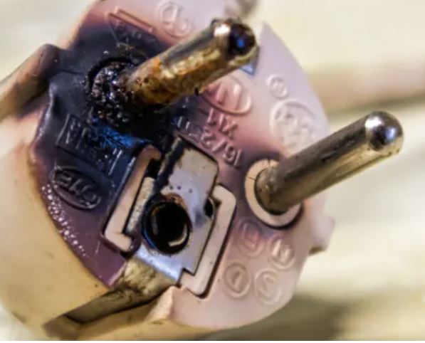

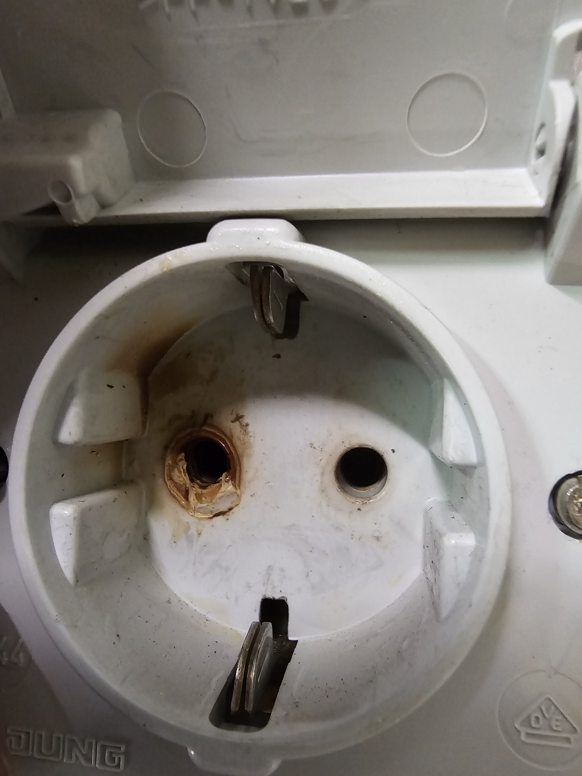

Heute kam ein Nachbar auf mich zu und fragte ob ich in seinem Gartenhaus (hat er jetzt knapp 2 Jahre) mal nachsehen könnte, es wären so seltsame Geräusche an der Steckdose zu hören, dort hat er nämlich seinen 2KW Heizlüfter (ü. Thermostat) einstecken. Der Heizlüfter ist seit dem Bau des Gartenhauses auch in Betrieb, dort gibt es außer einer kleinen Deckenbeleuchtung sonst nix an Steckdosen oder elektr. Geräte. Hatte ihm damals eine Elektrofirma installiert.
Steckdose, Schalter, Kabel und Heizlüfter alles vom Fachhandel und auch kein Baumarktzeug, dennoch hatte es die Steckdose, den Stecker, Teile vom Kabel und sogar die Anschlussdrähte an der Steckdose schon angeschmort bzw. weggekokelt. Also Leute immer aufpassen auch so ein läppischer 2000Watt Heizlüfter (ohne weitere Gerätschaften) kann ausreichen das evtl. die Hütte abbrennt.

… da wir es hier noch vor kurzem darüber hatten.☝
Erschreckend. Lief der im Dauerbetrieb?
SQ18
SQ18
20.08.2018
10.919
Südwestpfalz
R1200GS Adv. 2018
Markensteckdose mit 10A Dauerbelastung (was unterschritten war) und auch bestimmt keine 100% ED.
Da könnte der Schuppen beigetragen haben - sprich wechselnde & hohe Luftfeuchtigkeit und nie ein und ausgesteckt.
Habe das Gleiche mal bei einer Steckdose einer Waschmaschine gesehen, da hat vermutlich auch das Klima der Waschküche beigetragen.
Oder Steckerstift oder Federkontakte außer Norm.
Kann ich nicht 100% sagen, da er sich auch in den Wintermonate sehr oft dort aufhält vermute ich schon das der Lüfter ordentlich was zu tun hatte.
Habe ich zwar von der Fa. Jung noch nie gehört könnte aber durchaus möglich sein, habe ihm geraten den Heizerl. direkt und auch an 2,5m² anzuschließen, die Zuleitung ist ja auch 2,5m²

Das Schadensbild von Roland schaut eindeutig nach Kontaktproblemen aus. Respektive ein höherer Übergangswiderstand. Habe ich so bisher nur bei absoluter Überlast gesehen. Ob da Feuchtigkeit/Microkondensat eine Rolle gespielt hat?
Wenn ich im Winter in meiner Garage schraube, läuft auch ein 2000 Öfchen. Plus etliche LED Brenner, reguläres Licht und ab und an mal ein Kompressor. Die Kabel werden nicht ansatzweise warm, geschweige denn die Stecker/Dosen.
Wobei ich meine Stecker auch net mit den Pfoten angrapsche... :wink:
