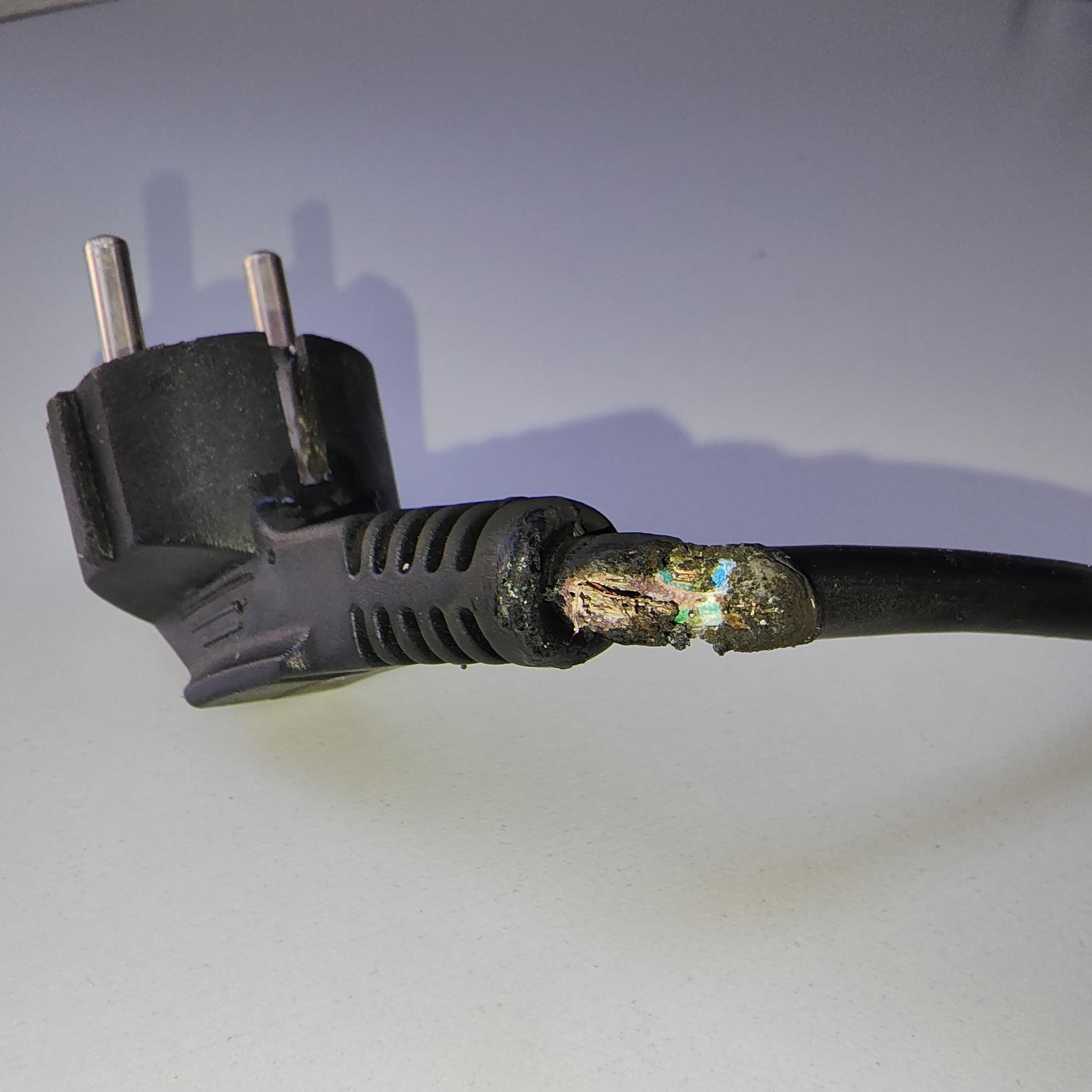

Sorry, was genau hat das mit einem BKW zu tun?
In diesem und im Elektroauto Thread wurde über die Leistungsfähigkeit und das Verhalten einer Schuko-Steckdose und einsfünfquadrat Leitungen diskutiert.
u.a. wurde angezweifelt das im Fehlerfall, welcher zur Überlastung und zur Erhitzung einer Ader führt, einen Kurzschluss auslösen kann.
Genau das ist bei dieser Leitung passiert - bei nur nominal 2000W.
Insofern sind die 800W des BKW in einem Stromkreis die ohne Absicherung zuströmen schon zu bedenken.
Jetzt könnte man(n) ja auch auf die Idee kommen ein Set mit 4 Panels und passendem Wechselrichter an die Steckdose anzustöpseln und 1600W reinzuschieben.
Wenn in der Nähe des oben abgebildeten Stecker was brennbares gewesen wäre, schlecht.
Und hätte der LS ausgelöst wenn nicht nur von links sondern auch von rechts Strom zugeflossen wäre?

was willst du sagen? wenn ich im Osten die Frühsonne abgreife und dann nach Süden schwenke..
Der defekte Stecker ist einfach dort gebrochen und je nachdem wo er Verbindung bekommt löst ein lss eben aus oder FI. hat für ich mit Überlastung erst mal nichts zu tun.
