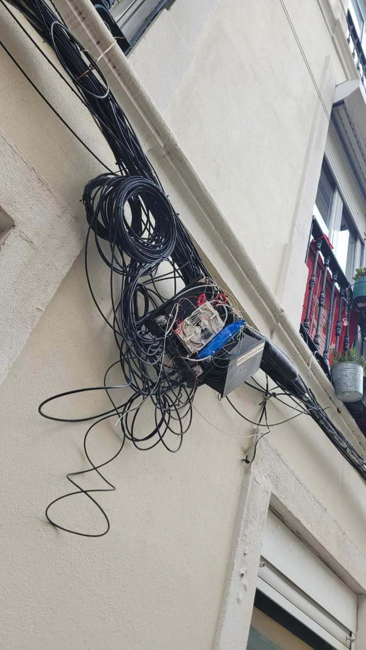

Diskutiere Solarstrom / Balkon-Solaranlage im Smalltalk und Offtopic Forum im Bereich Community; Die Installationsweise wie in den südlichen Ländern würde hier kein Mensch (aka Hauseigentümer) akzeptieren.
