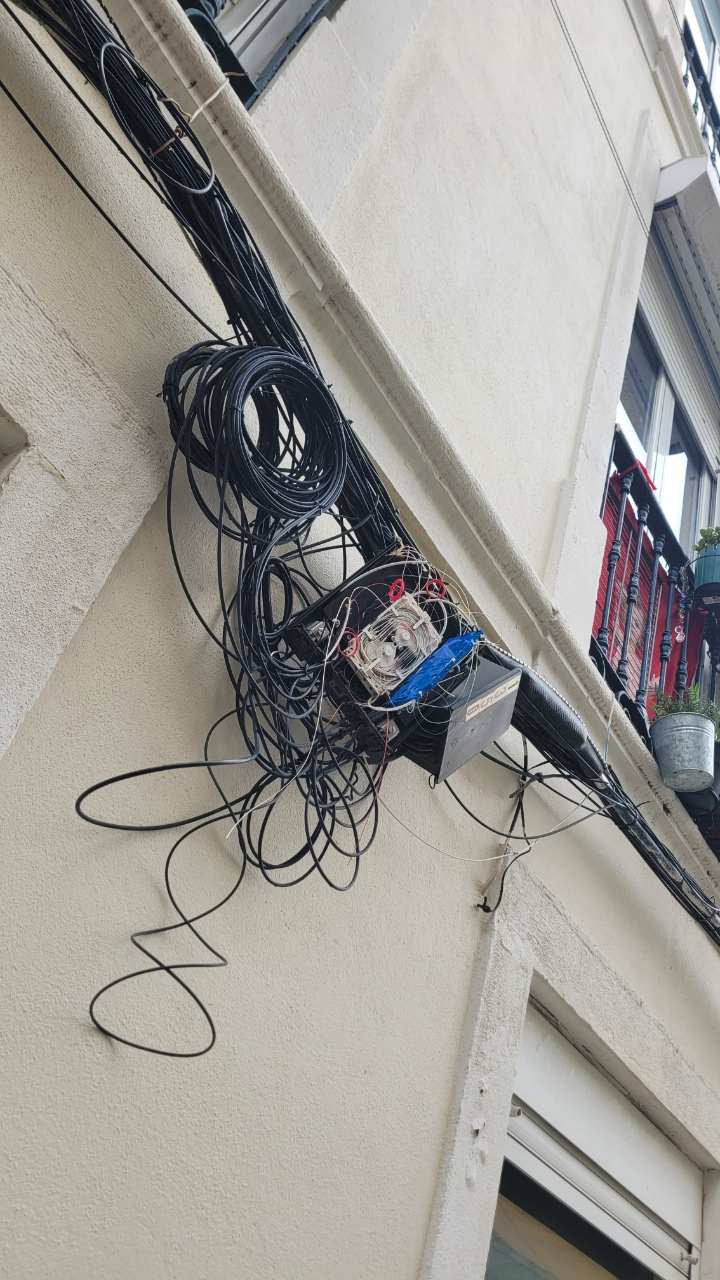

Deutsche Bürokratie. Wenn der VDE das macht (Fachmann verpflichtend), ist das Thema BKW wirtschaftlich tot.
In ganz Europa kein Problem, nur wir machen wieder eines daraus. :smile:
/Ironie ein/
Weil wir in D ja viel schlechtere Hausinstallationen haben als in Spanien oder Italien oder Portugal. /Ironie aus/
Beispielbild aus Portugal (Ist ein Vodafone Glasfaseranschluß, keine NS-Installation)
P.S. aber dort haben alle Glasfaser, und hier ?

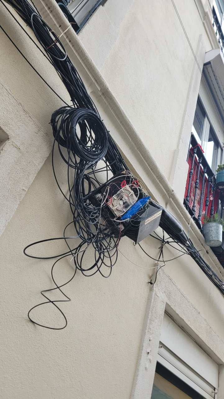

Mensch, hast du noch nie etwas von verheerenden Waldbränden in Portugal gehört?
Diese werden doch regelmäßig durch zur Urlaubszeit ausgesetzte Balkonkraftanlagen und herrenlose Glasfaseranschlüsse entfacht...
