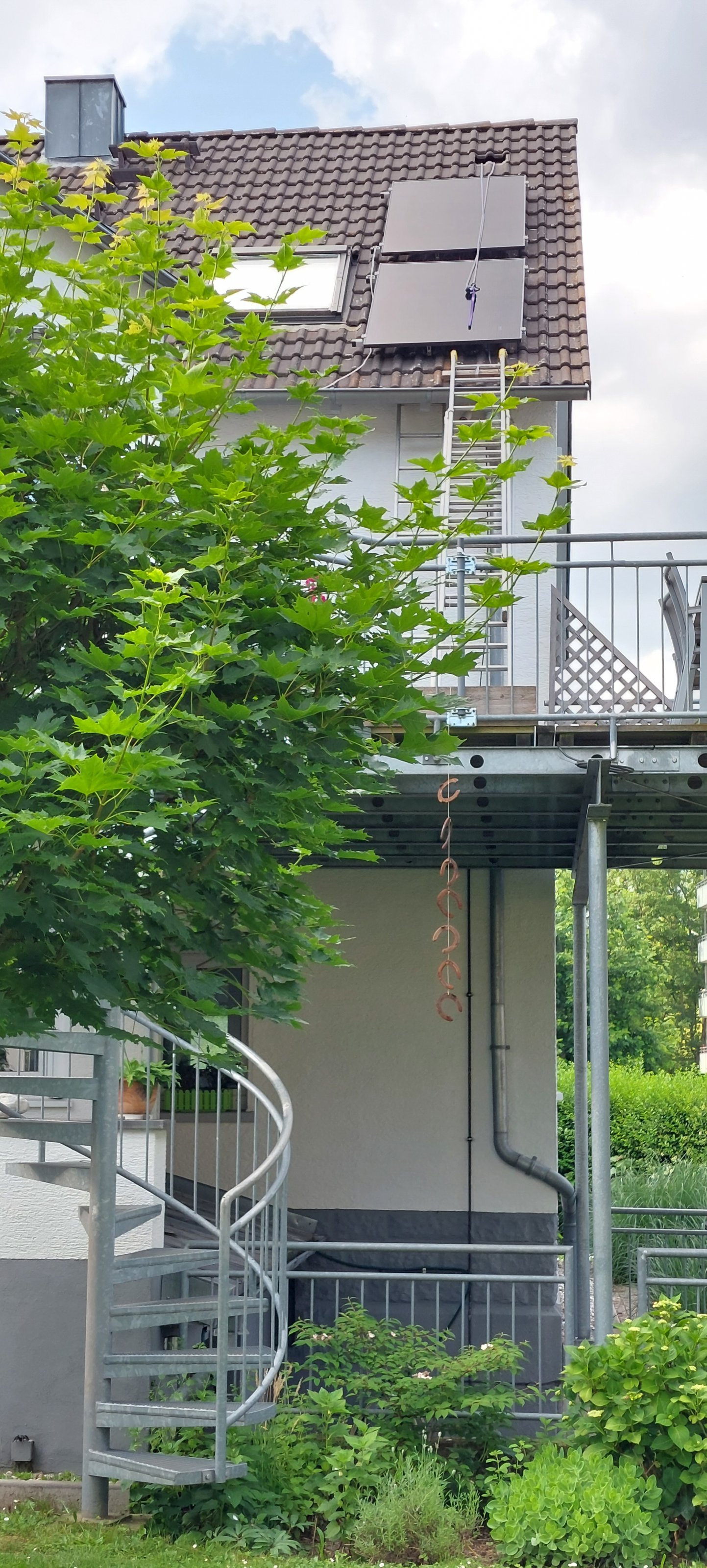

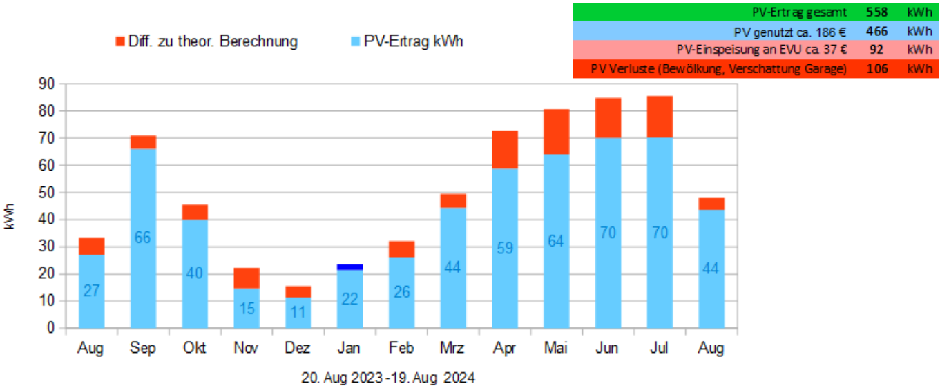

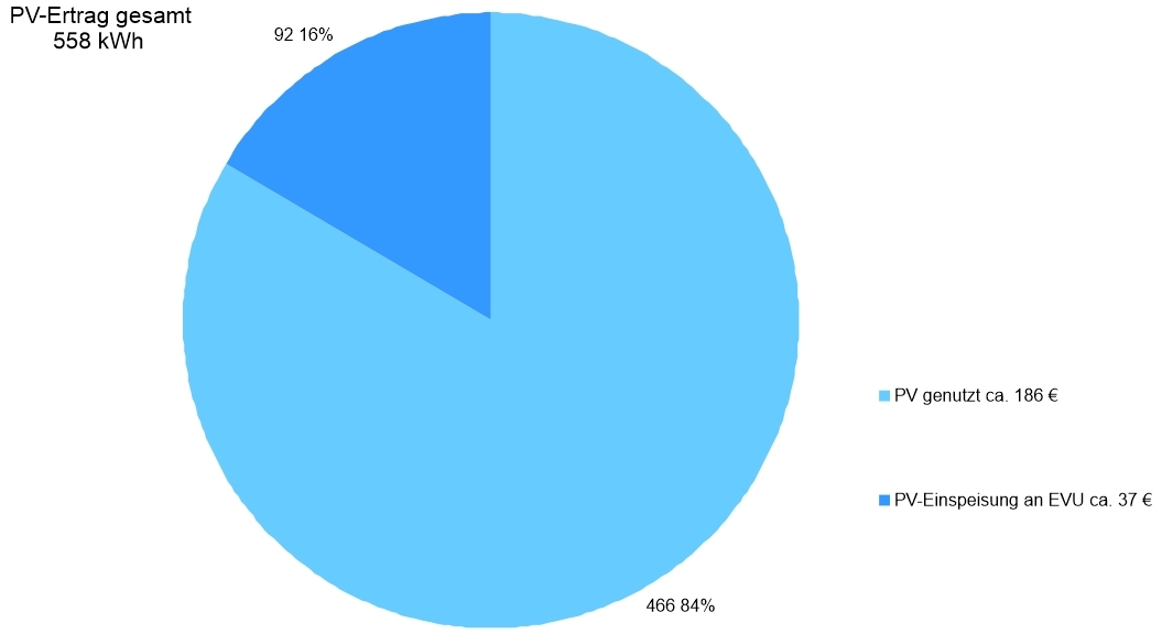

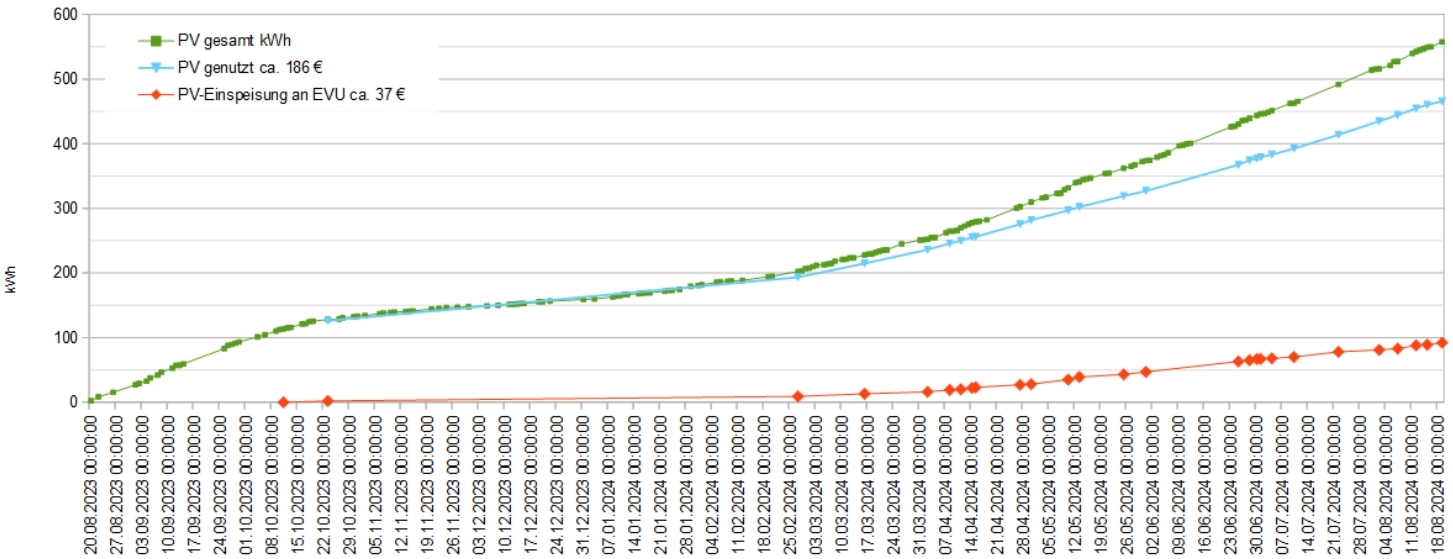

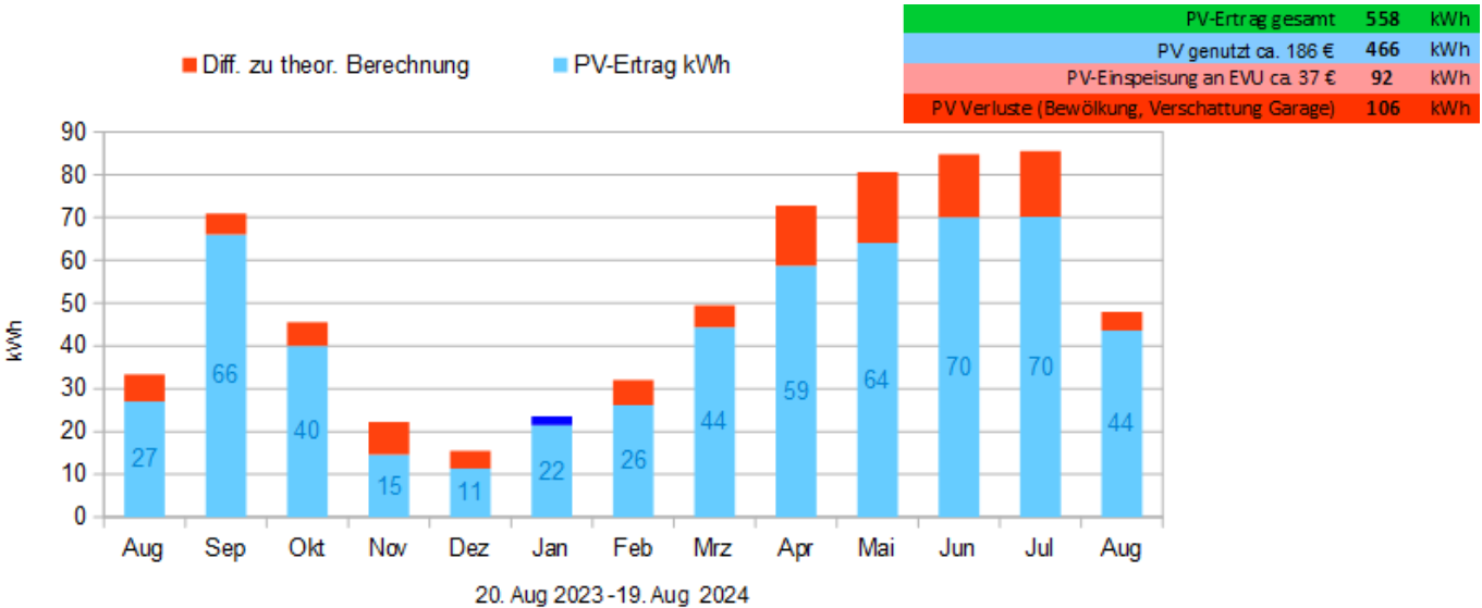

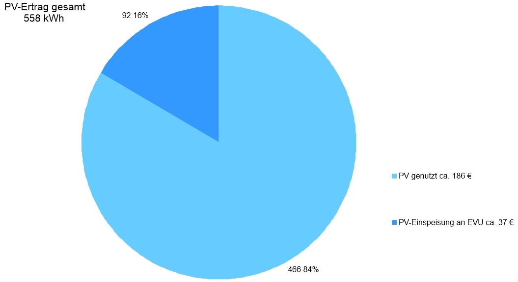

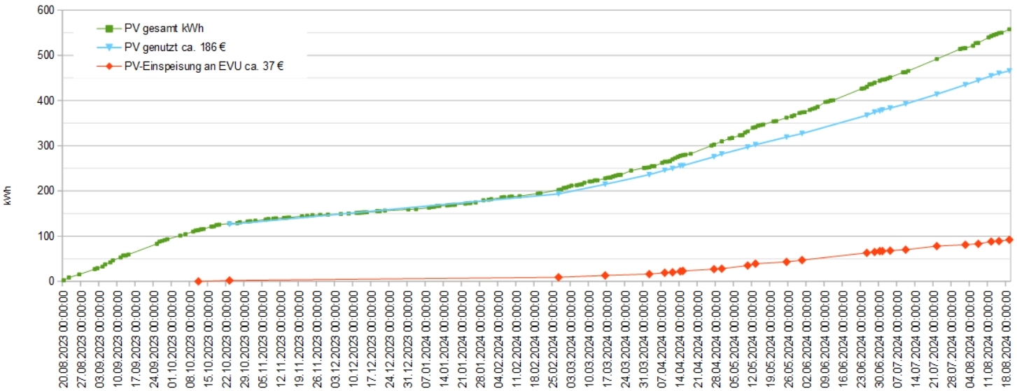

Bin am planen und teile meine Ansätze, Lösungen, Ideen:
- Grundlast von 8:00..19:00 ca. >300 W
Nachdem ein Jahr nun durch ist (20. Aug. 2023 - 19. Aug. 2024) hier die Auswertung der PV-Anlage:
  • PV-Ertrag gesamt 558 kWh/Jahr
  • ca. 84% (466 kWh) Eigennutzung*
  • ca. 186 € geringere Stromkosten
  • ca. 5 Jahre bis zur Anlagen-Amortisation
* -> 1kWh Speicher lohnt (noch) nicht, es bleibt einfach zu wenig übrig (wir haben ca. 40€/a ins Netz verschenkt, der Speicher liegt bei um die 500 € -> 12,5 Jahre sind mir eine zu lange Laufzeit.
Anmerkung: Der neue Zähler zur Erfassung der Einspeisung ins EVU (2.8.0) wurde erst im Oktober gesetzt!

Ich hatte letzten Sommer auch noch nur 2 Panels dran.
Die Panels sind ja seit letzten Sommer nochmal deutlich im Preis gefallen.
Im November habe ich dann noch 2 zusätzliche Panels angeschlossen (parallel am Mikro-WR), was für eine erheblich bessere (doppelte) "Ausbeute" in der Winterzeit von Mitte Oktober bis Mitte Januar gesorgt hat.
Preis pro 325 Watt-Panel mit Y-Adapter, Kabel und Montagematerial je 95 EUR.
Wenn Du den Platz hast, rechne mal nach, ob das Deinen ROI nicht auch weiter verbessern würde.
JoRideQ
JoRideQ
23.11.2020
229
Hessen
R1200GS ADV LC (2016)
Danke Dir, in dieser Schleife hänge ich auch, aber ist wie Du vermutet hast ein Platzproblem, das nur mit sehr langen DC-Leitungen gelöst werden könnte. Oder massiver Umbau, das ist es mir mit dieser Bilanz nicht wert... noch nicht, ... wäre aber auch wieder ein schönes Projekt😉... mal schauen, jucken tut es schon.
Leider kommt noch eine in den Sommermonaten morgendliche Verschattung dazu, dass das ganze noch kniffliger - im Sinne des Mehrertrags - macht.
Bei 84% Eigennutzung bin ich ganz zufrieden, es sind eben auch immer Kompromisse zu machen.

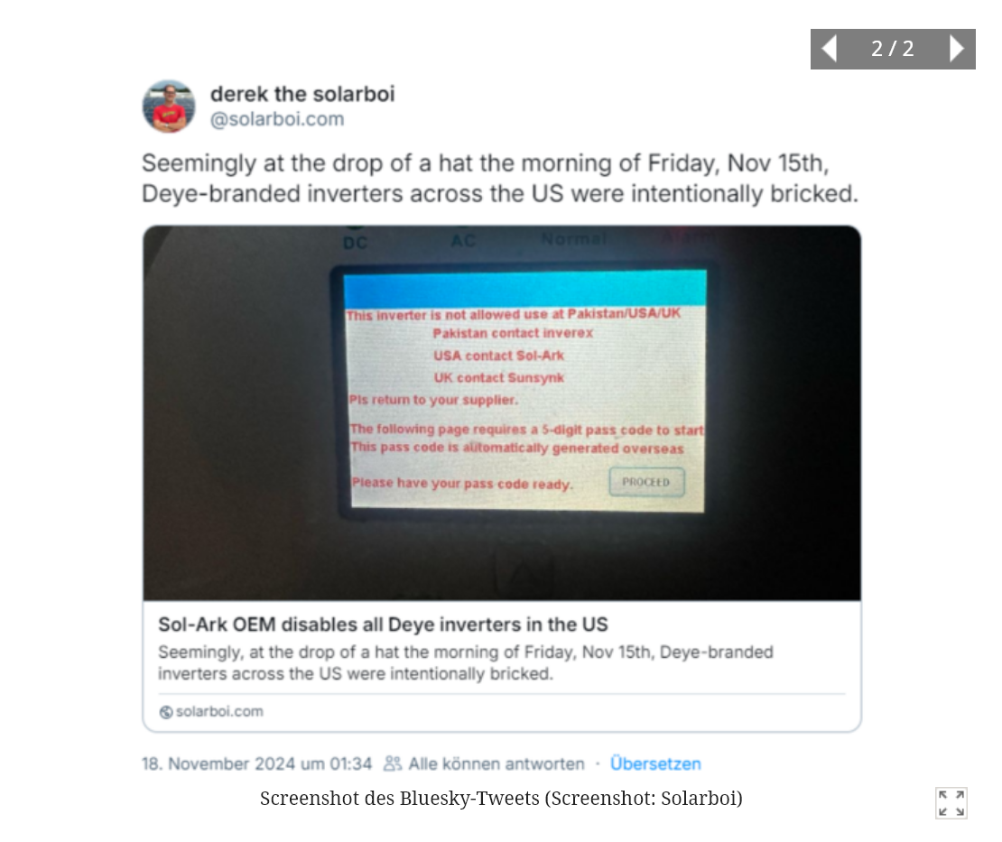

Deye-Wechselrichter in einigen Ländern abgeschaltet
Aktuell ist die Situation alles andere als klar. Was sich aber herauskristallisiert hat, ist Folgendes:
  • Es wurden Wechselrichter des Herstellers Deye per Eingriff über das Internet in den genannten Ländern abgeschaltet – die Solaranlagen funktionieren nicht mehr.
  • Betroffen sind nicht nur Anlagenbetreiber in den Ländern in Pakistan, den USA und in Großbritannien, sondern es werden auch Fälle aus Kanada und Mittelamerika gemeldet.
  • Ob es sich um Re- oder Grauimporte handelt, ist unklar.
  • Der Anbieter Sol-Ark gibt in einer auf solarboi.com publizierten Stellungnahme an, dass er keinen Einfluss auf die Abschaltung habe, biete aber betroffenen US-Konsumenten eine Lieferung eines gleichwertigen Wechselrichters zu einem reduzierten Preis bis zum Jahresende an.
