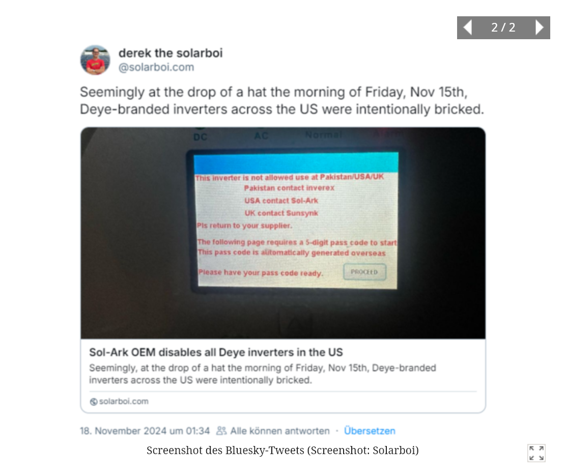

Ich hoffe das auch Menschen, welche notwendige Geräte und Infrastruktur betreiben gewarnt sind - meine persönliche "Anti-Cloud-Strategie" wurde dadurch bestätigt ;)
Bin echt mal gespannt wenn es mal "heiß" wird was weltweit alles Kill-Switche hat und ob dann genug Menschen da sind um das zeitnah zu fixen.
Man erinnere sich auch an den Ausfall der WKAn durch den Ukrainekrieg.
