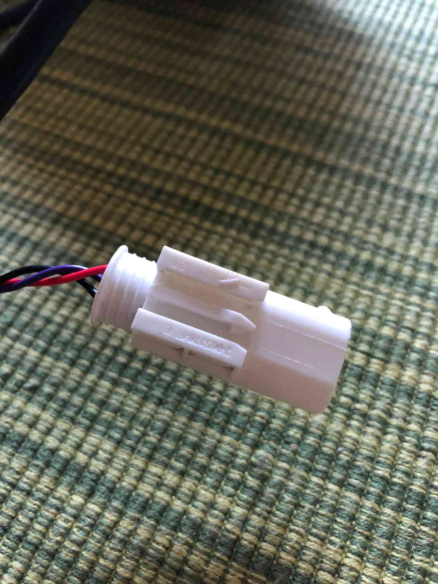

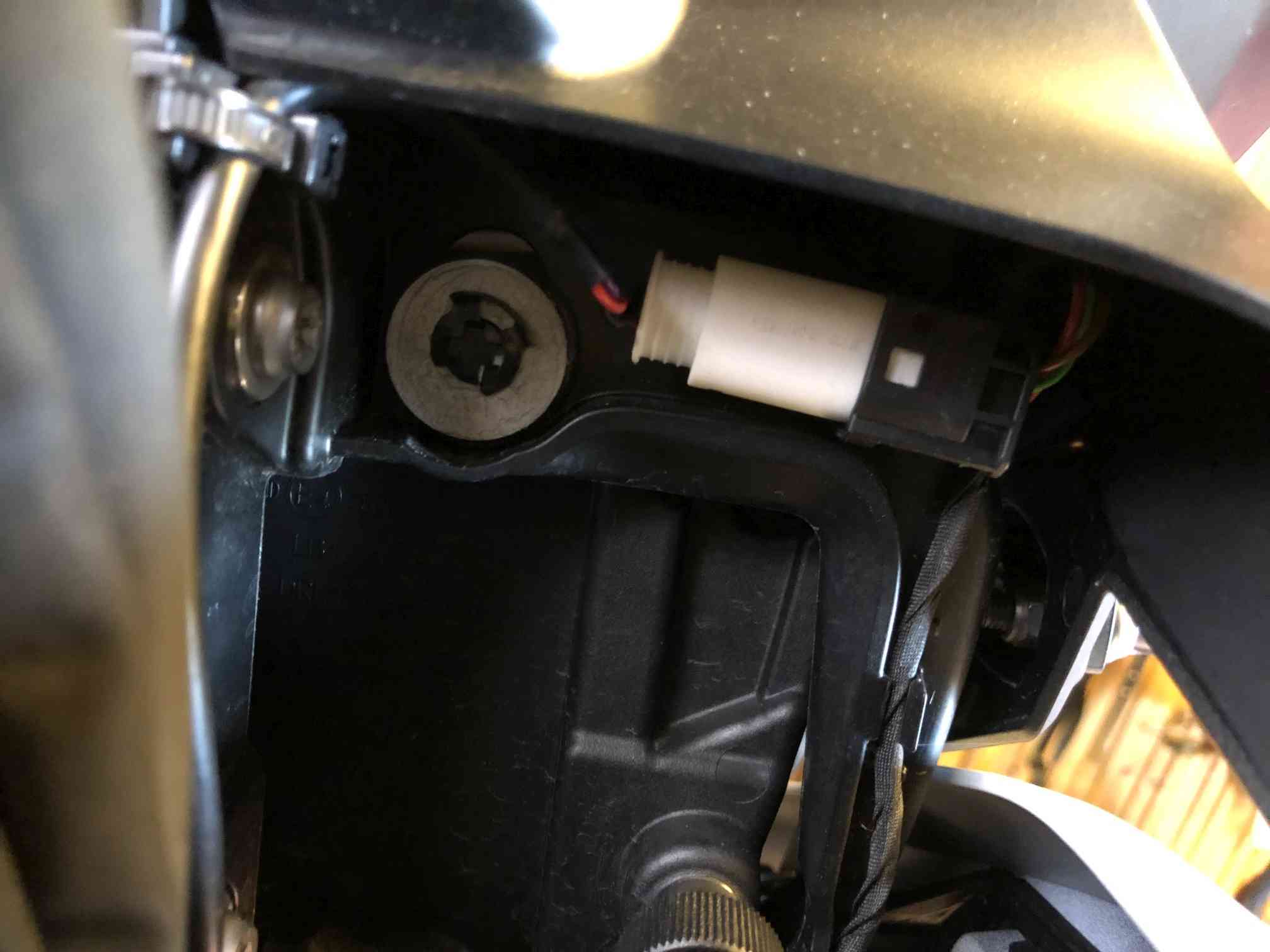

Bild 1 zeigt den verbauten Stecker. Der weiße geht zum Cradle, der schwarze ist die Zuleitung vom Mopped.
Der schwarze Stecker lässt sich abnehmen. Einfach von "unten" die kleine Nase reindrücken und abziehen.

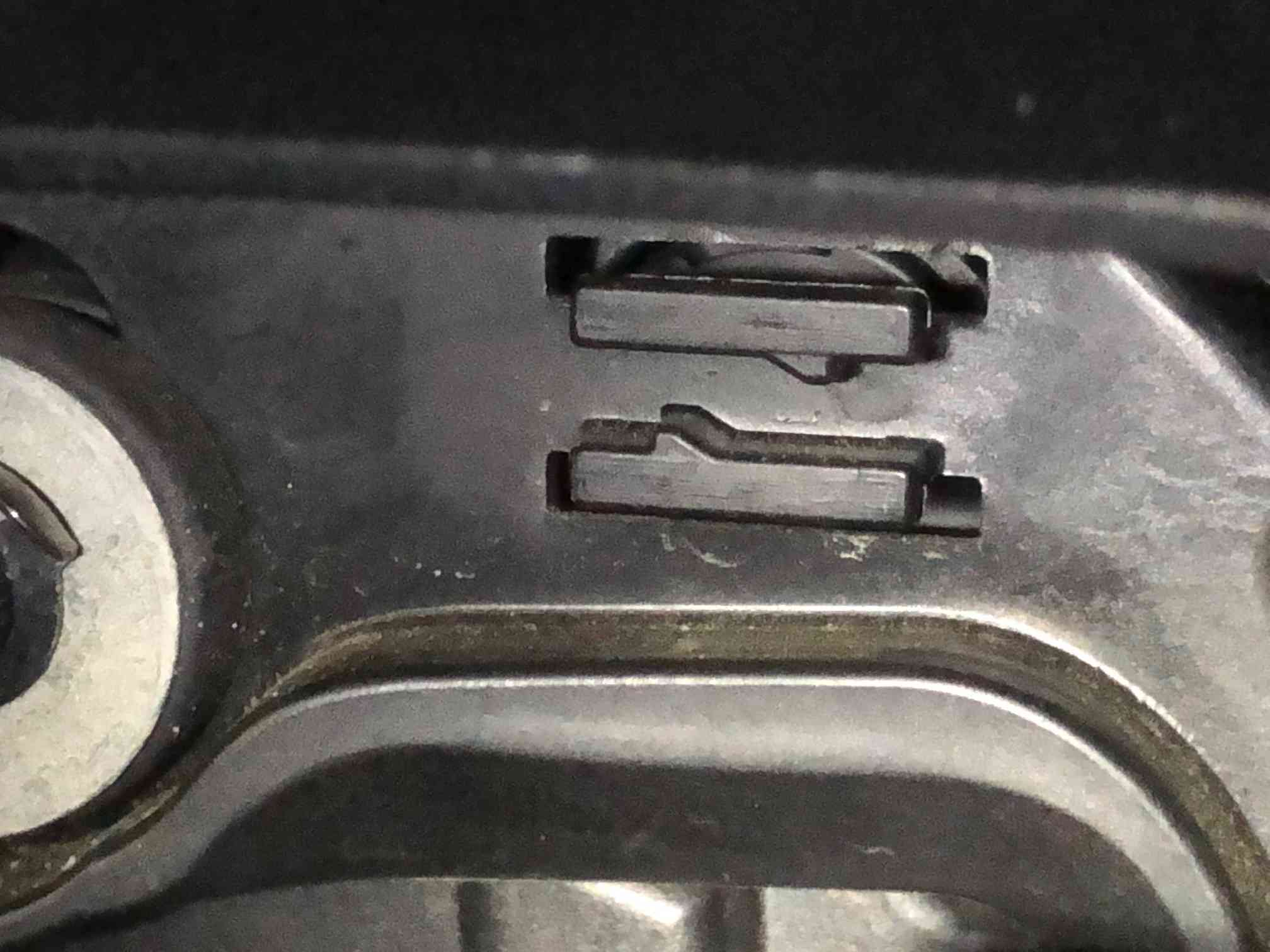

Der weiße ist auch nur in 2 Führungsschienen eingerastet wie ich gestern festgestellt habe.
Hier die Schienen am Mopped:
und das Gegenstück am weißen Stecker:
Dumm ist jetzt nur, das der schwarze Stecker, der ja vom Mopped kommt, nun frei rumbaumelt und natürlich an der Kontaktseite offen ist.

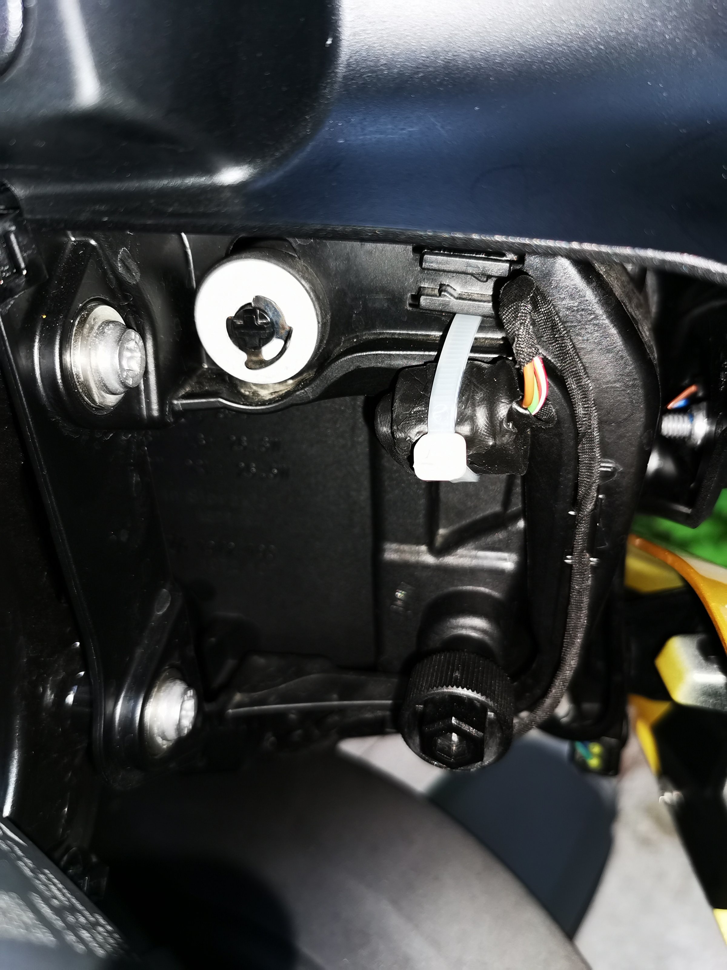

Hallo zusammen, habe seit gestern eine wunderschöne 750GS und hatte genau das gleiche Problem mit dem rumhängenden Stecker. Mit etwas Gefummel bekommt in die Führung in der der weiße Stecker saß einen Kabelbinder rein. Den Stecker mit selbstverschweißenden Klebeband isoliert und mit dem Kabelbinder klapperfrei befestigt. Dann noch etwas schwarzen Edding (oder gleich einen schwarzen Kabelbinder nehmen) - voila!

Klebeband und Kabelbinder wieder ab.
Genau oben drüber auf Deinem 1. Bild sitzt die Halterung, wo der Stecker aufgeschoben werden soll, damit er eben nicht rumbaumelt.
Einfach seitlich aufschieben, irgendwo am Stecker befindet sich das Gegenstück.
