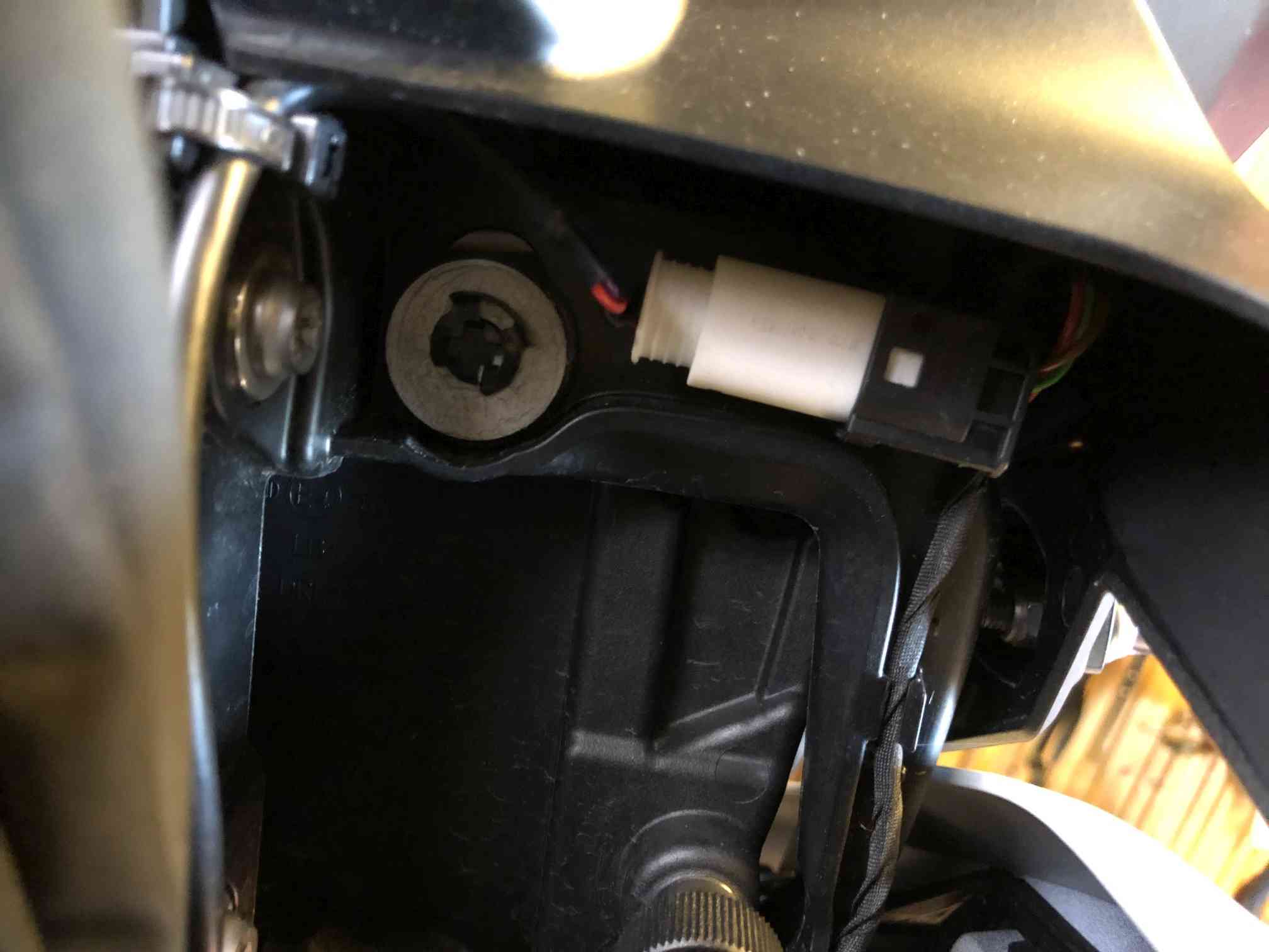

Dazu eine Frage: In die Schiene läßt sich doch nur der weiße Stecker einschieben, oder? Also der, der Richtung Navi geht? Mein Problem war ja, dass ich die Navi Halterung ausgebaut habe und jetzt der fahrzeugseitige schwarze Stecker lose rumbaumelte. Hier sieht man das ganz gut:

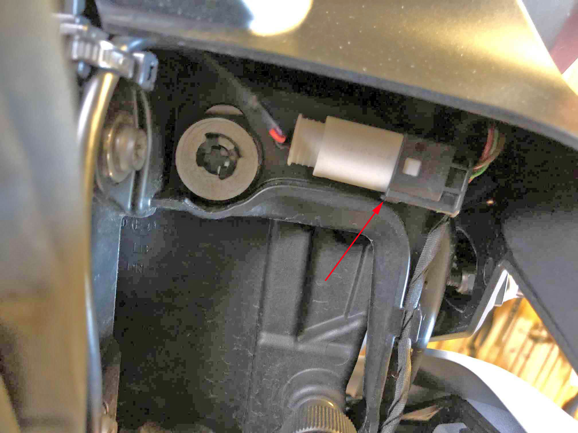

Moin
Bild 1 zeigt den verbauten Stecker. Der weiße geht zum Cradle, der schwarze ist die Zuleitung vom Mopped.
Der schwarze Stecker lässt sich abnehmen. Einfach von "unten" die kleine Nase reindrücken und abziehen.

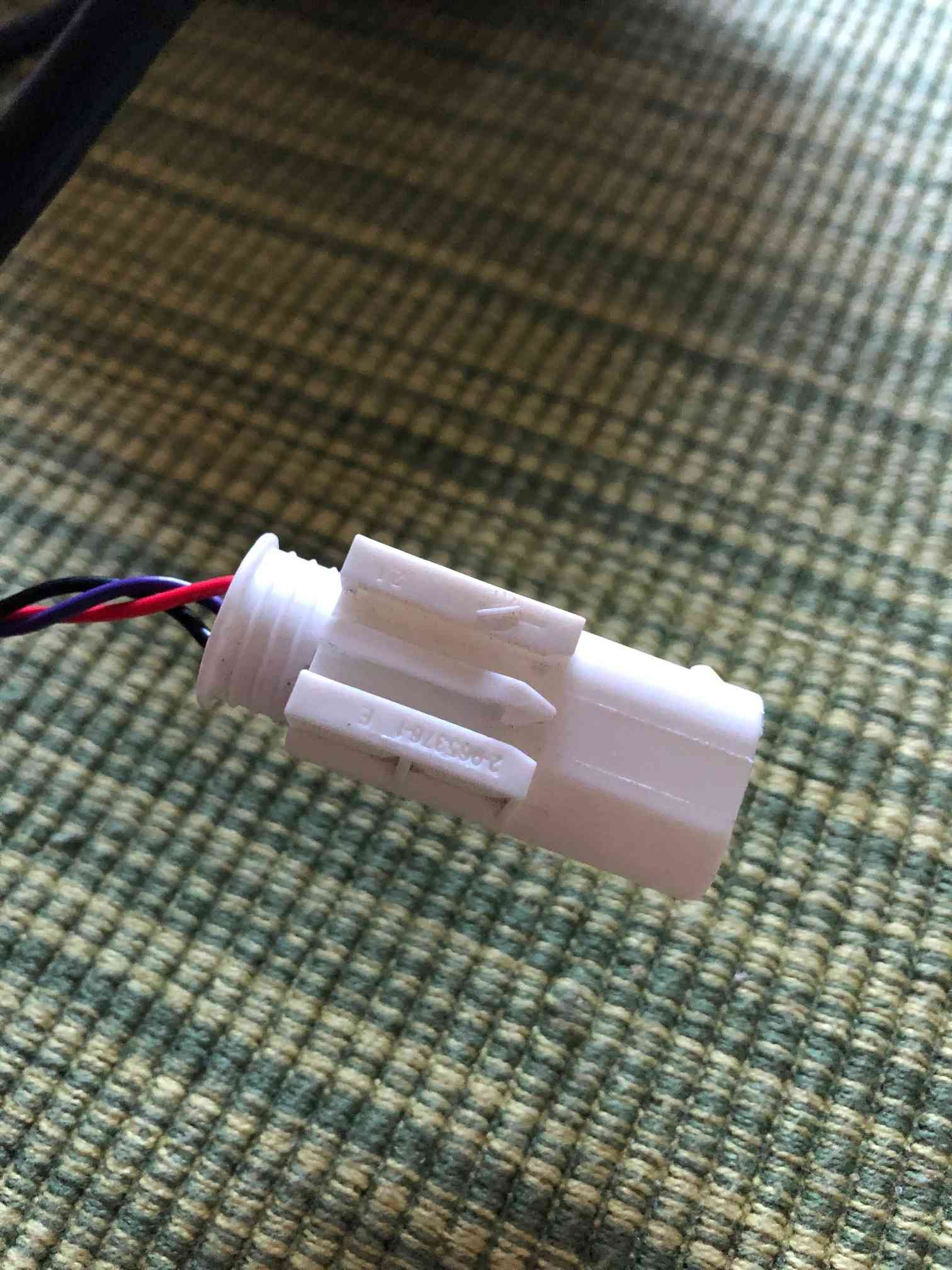

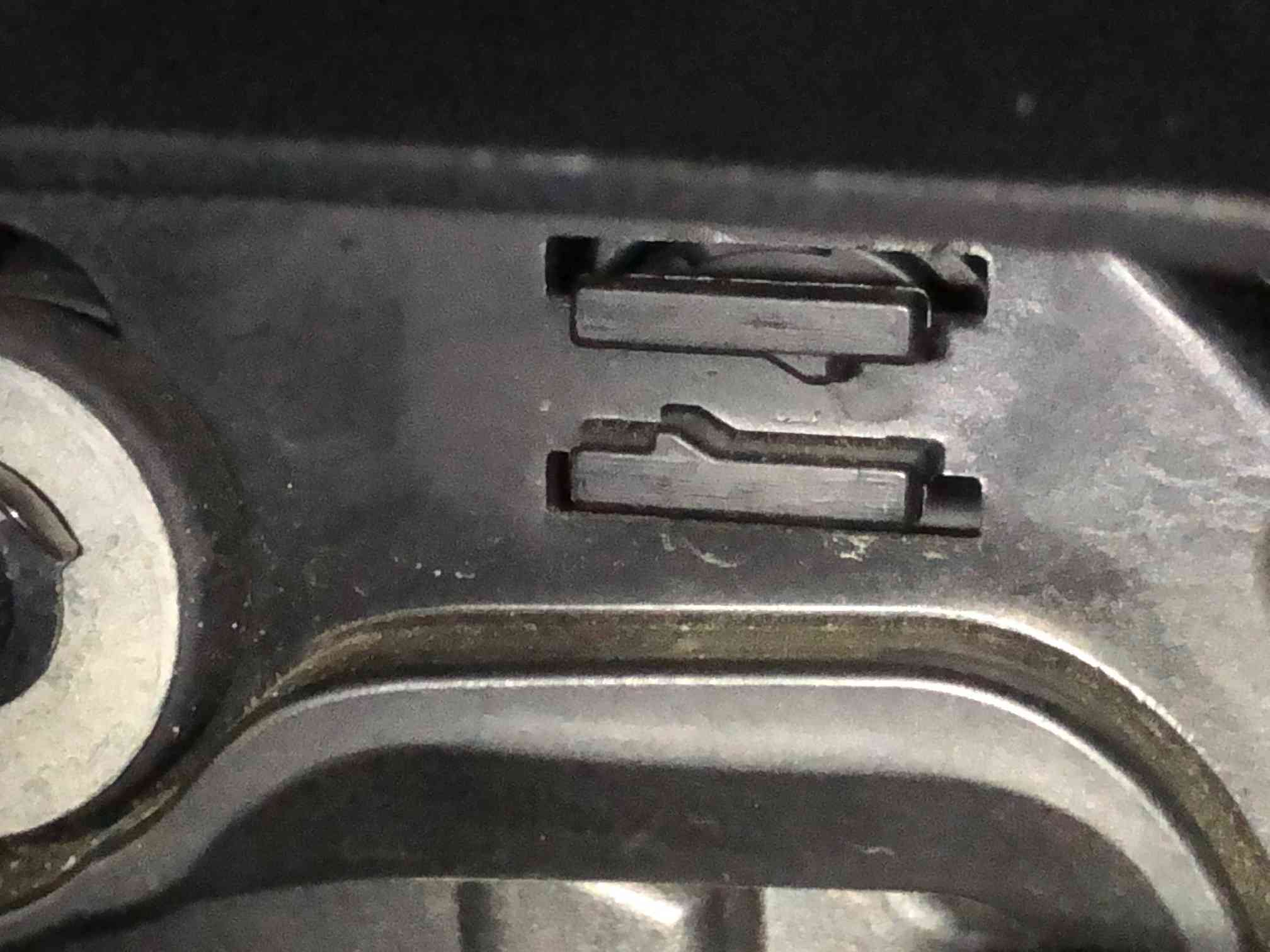

Der weiße ist auch nur in 2 Führungsschienen eingerastet wie ich gestern festgestellt habe.
Hier die Schienen am Mopped:
und das Gegenstück am weißen Stecker:

Moin
Wenn du auf Bild 1 schaust, siehst du im schwarzen stecker eine quadratische Aussparung, wo das "weiße" vom weißen Stecker zu sehen ist. Nun gehst du senkrecht nach unten am schwarzen Stecker(auf höhe des quadrat) und dann an der Unterseite des schwarzen stecker ist eine kleine Öffnung und dort ist die Einrastnase des weißen Steckers.
Ja, du ziehst den schwarzen Stecker von dem weißen Stecker ab.
Der schwarze kommt vom Mopped.
Der weiße Stecker ist in 2 Schienen fixiert. Siehe Bild 2 und 3
Thomas

Hallo Thomas,
danke dir. Ich stelle mich in diesem Fall ja echt doof an.
Also diese "Zunge" die ich mit dem Pfeil markiert habe nach unten drücken und den schwarzen Teil abziehen?

So, ich habs jetzt fast geschafft.
Wie bekomme ich jetzt der weißen Stecker weg? Nach links oder rechts schieben? Oder mit einer Zange abhebeln?
Viele Grüße
Christian
Gast 30607
Auch erledigt: Der weiße Stecker lässt sich mit leichtem Druck nach links wegschieben.
