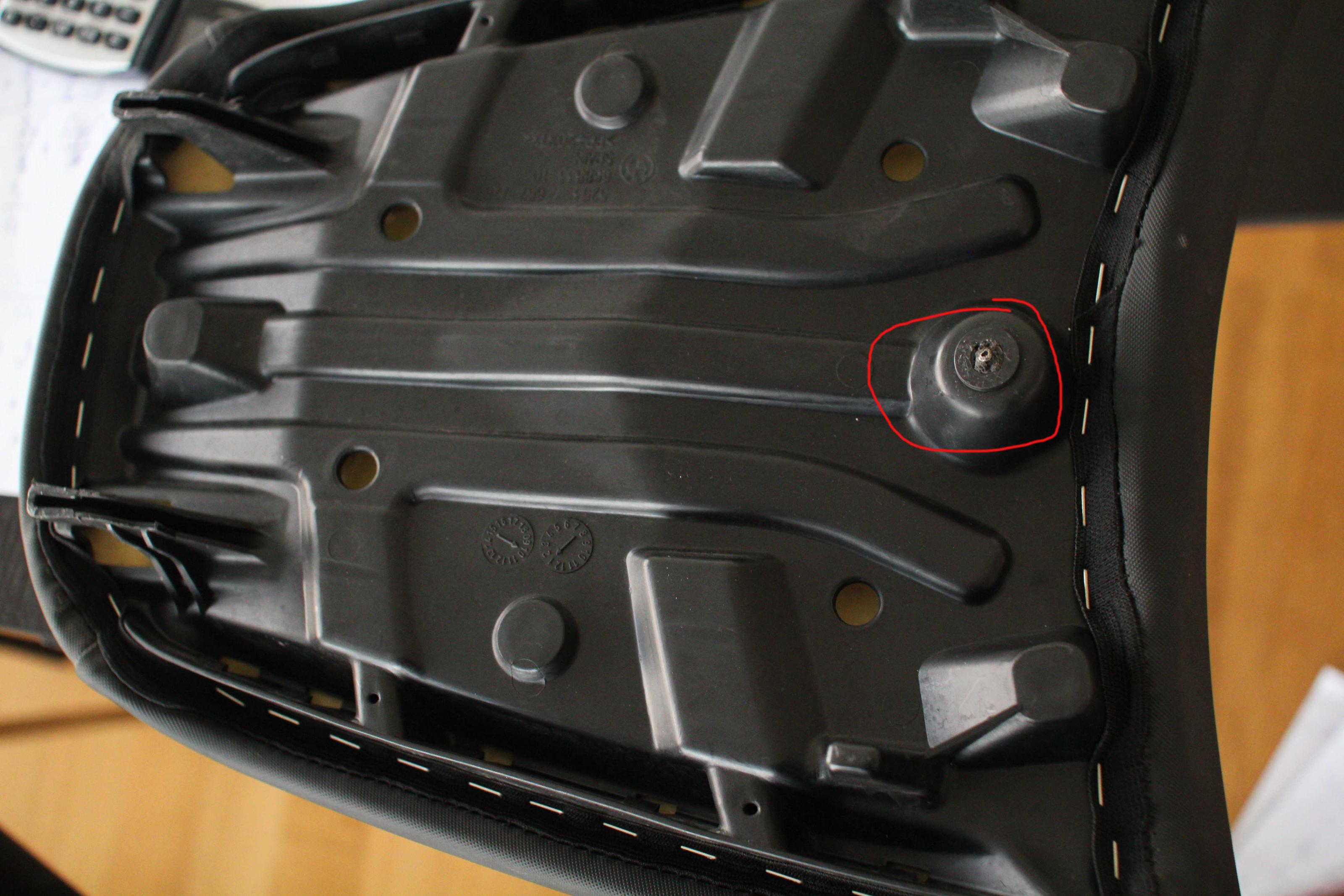

1. Und zwar ist der Plastikpinn des Soziasitzes direkt im Übergang zum Plastik-Gussteil bündig abgebrochen :mad:; Sitzbank klemmte, ich zu ungedultig :)
Habe nicht gerade zwei linke Hände, aber habe nicht gerade die Möglichkeit ein neues Gewinde zu schneiden bzw weiss ich nicht ob ein solches Vorhaben bei der Sitzbank überhaupt sinnvoll/ machbar ist.
Frage: Wie würdet Ihr das Problem lösen? Neue Sitzbank? Ist eine Reparatur anders zu bewerkstelligen? Habe die Suchfunktion schon versucht und leider nichts gefunden.

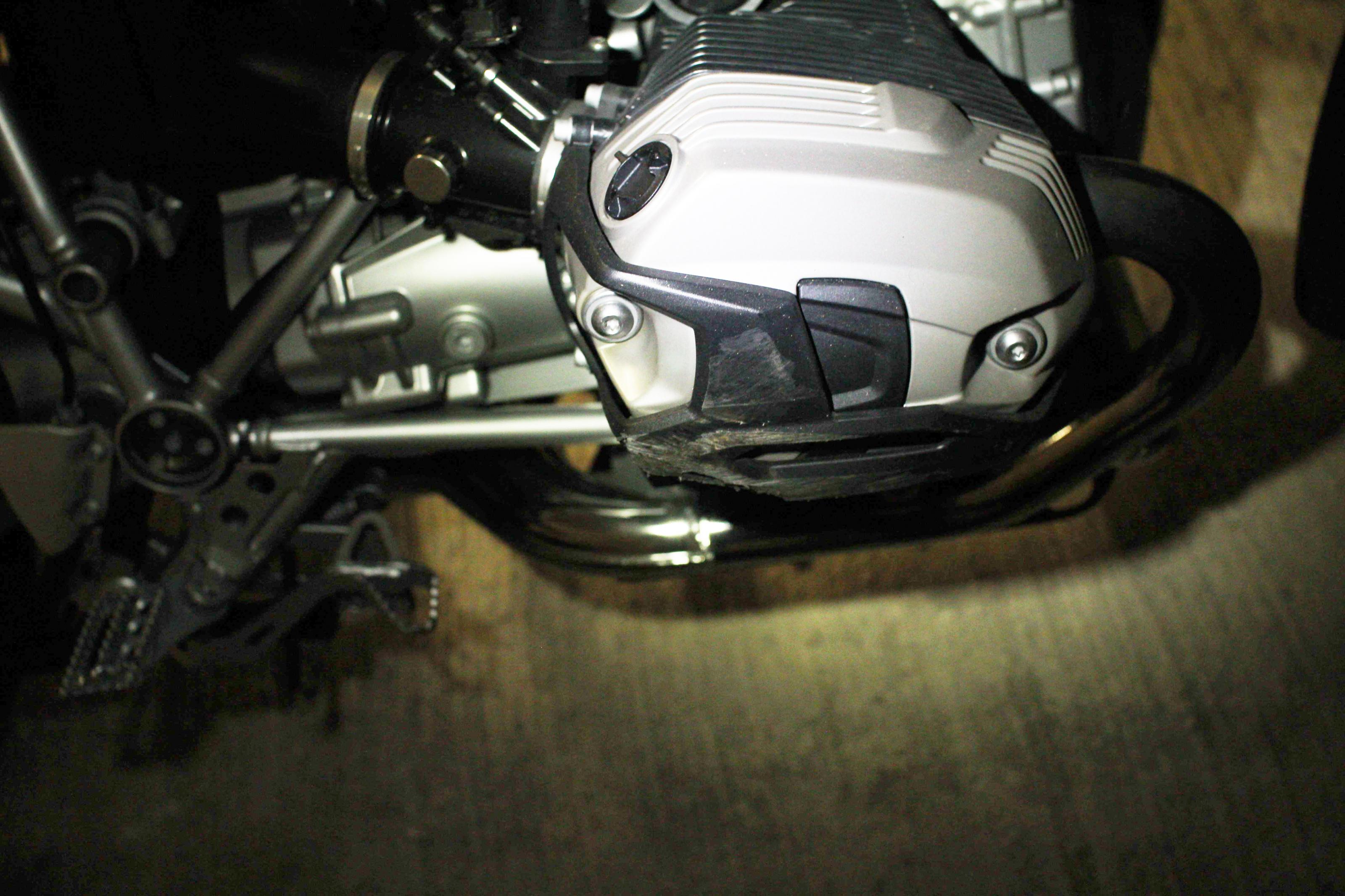

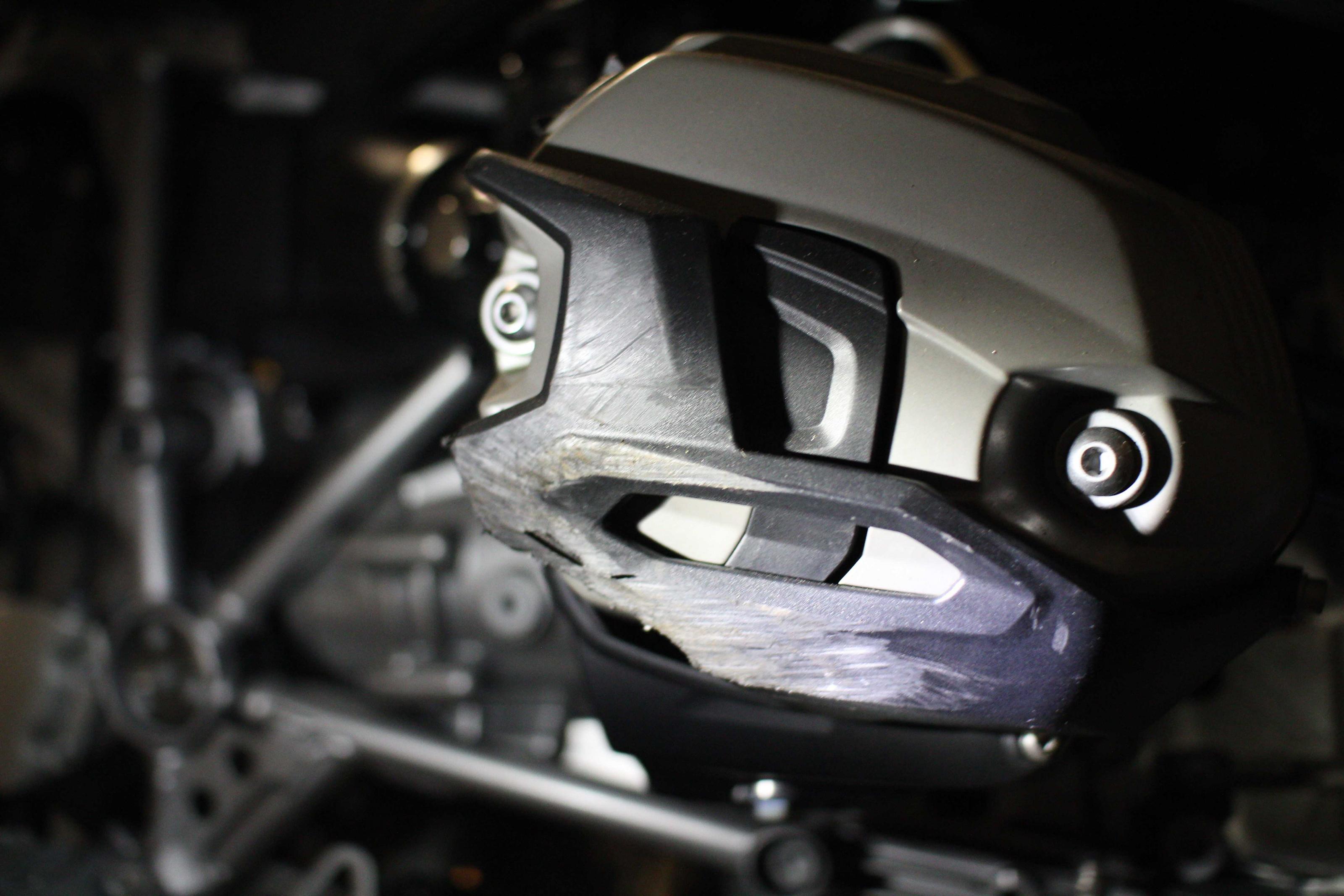

2. Hatte einen kleinen Rutscher in der Tiefgarage (Öllache eines Nachbarns)...leider nicht bekannt wer es war.
Jedenfalls habe ich diese Teflon-Boxer-Sturzpads (Genauere Bezeichnung fehlt mir - die Dinger waren schon beim Kauf montiert). Leider finde ich werder bei Polo / Louis etc. solche Sturzpads. Kennt ihr die genaue Bezeichnung und habt eine Idee, wo man solche Pads guenstig kaufen kann. Der BMW-Händler ist mir zu teuer.

Vielen Dank für die bisherigen Antworten und den Hinweis! Ich habe soeben Fotos gemacht.
Habe bisher noch nicht nach einer neuen/ gebrauchten Sitzbank geschaut. Hoffe man kann meine noch reparieren. Ich hasse es, Dinge wegzuschmeissen die eigentlich noch in Ordnung sind.

Das sind die Orischinal BMW Zülynderschützer die du beim ;) bekommst.
:p Aber das war nicht nur ein kleiner Rutscher in der TG ?

Ich war auch erstaunt aber in der Tat, so war's. Dh bin ich auch am Überlegen, ob ich mir nicht die vernünftigen Sturzbügel installiere...
Will nicht wissen, wie die Plastikdinger bei nem richtigen Sturz aussehen. Aber ich hatte schon Schwung drauf, als ich aus der Tiefgarage rausbeschleunigt hatte =)

Ja, bei dem letzten Satz wird alles klar. Von wegen kleiner Rutscher. Was glaubst du denn, wie nach deinem "kleinen Rutscher" ein Sturzbügel aussehen würde. In der Bucht gibt es die Schützer manchmal deutlich preiswerter als beim :)
genau da habe ich gerade zugeschlagen. wenn's auch nur am Ende 12 Euro waren, die ich inklusive Versand spare. Immerhin etwas. Richtig zu Buche schlägt die Sitzabdeckung. Glaube aber, das ich in der Bucht auch fündig werde. Naja, schade irgendwie das man die Sitzbank anscheinend nicht repariert bekommt.

na also die Soziasitz Kunstoffnase lässt sich doch sicherlich wieder "anflicken".
(Die Nase hat ja nur leichte Führungs-Zentrier und Sperrfunktion).
Z.B. durch ausgießen der abgerissenen Nase mit Gießharz und anschließendem Durchbohren und Befestigen mit einer langen Blechschraube am Sitz (natürlich auf Maß gekürzt, sonst "freut" sich die Sozia beim ersten Schlagloch :tongue:)

..hi bei mir flog die Sitzfläche und den Metalldorn habe ich noch....
Die Sitzbank sollte neu bezogen werden.
gruß @all
nein, habe soeben in der Bucht zugeschlagen :mad:
