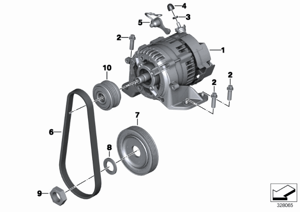

bin aktuell an einer GS ADV mit dem Thema TFL beschäftigt und muss die Spannung, um dies richtig anzuschließen, relativ nahe der Lichtmaschine abgreifen. Batteriespannung funktioniert nicht weil das Modul auf Spannungsschwankungen reagiert bzw. arbeitet um die Dimm Funktion Nachts zu aktivieren.
Wo greife ich am Besten die Spannung nahe der Lichtmaschine ab ohne zu stark in die elektrische Verdrahtung eingreifen zu müssen? Eventuell ein Foto der Stelle.

am generator ist ein dickes (rotes?) kabel verschraubt.
das ist das ladekabel.
wenn du dein gerät dort mit anklemmst (Nr. 3/4, ringöse verwenden), bist du direkt am generator.

DANKE LARSI! Das war wonach ich gefragt habe und wissen wollte. Mal schauen ob ich die Stelle orten kann :)

+ vom Modul des TLF an + von LiMa angeschlossen
- vom Modul des TFL an - der Batterie angeschlossen
weißes Steuerkabel vom Modul am + vom Abblendlicht angeschlossen
beide Blinkerleitungen vom Modul TFL an + li. und re. Blinker angeschlossen
Es funktioniert und ich habe sogar eine "follow home" Beleuchtung, die 20 Sekunden nach Abstellen des Motors das TFL abschaltet. :)
