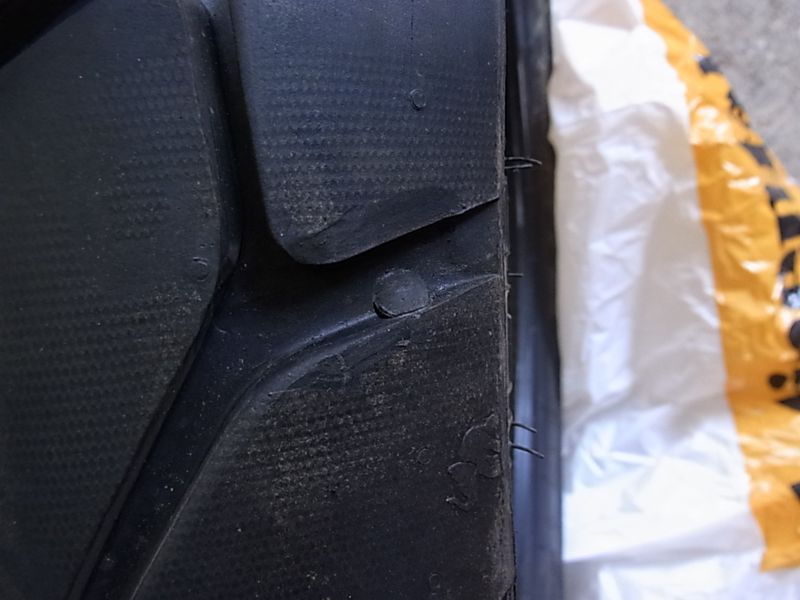

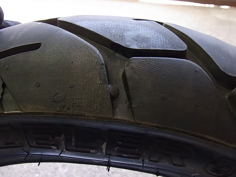

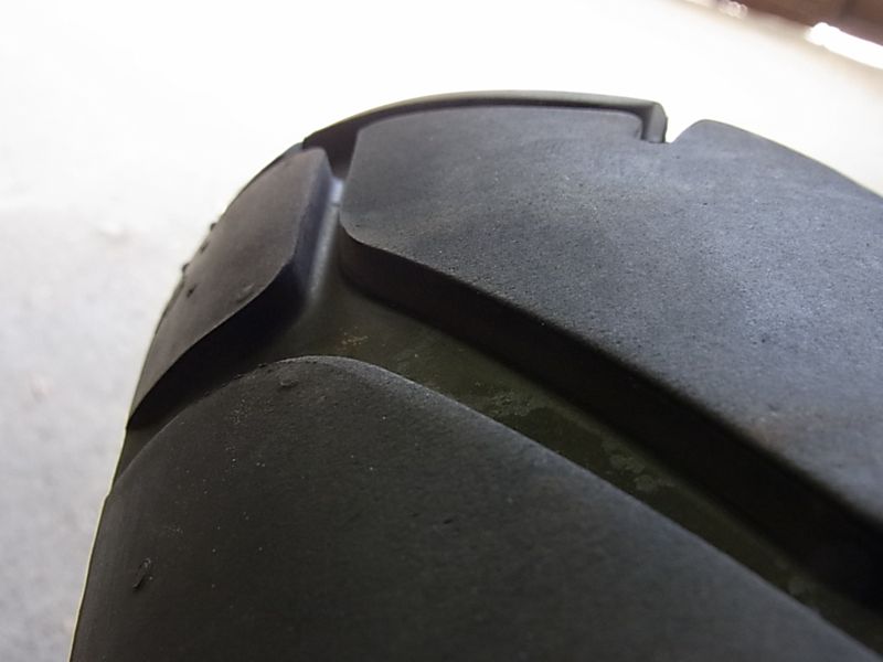

Reifen ist zurück vom Händler; der Monteur hat nun doch einen Stopfen reingemacht. (Hatte wohl zuviel Zeit oder es hatte ihn der Ehrgeiz gepackt)
Da ich aber nun einen neuen auf der Felge habe, würde ich den alten (fast neuen - 500km gefahren; Rechnung über 142,- vom 8.6.11 vorhanden) verkaufen. (Aber natürlich ohne Garantie meinerseits !)
Hier mal ein paar Fotos ....
Bei Interesse bitte Mail an ck@2web4u.de oder PN mit Angebot.
