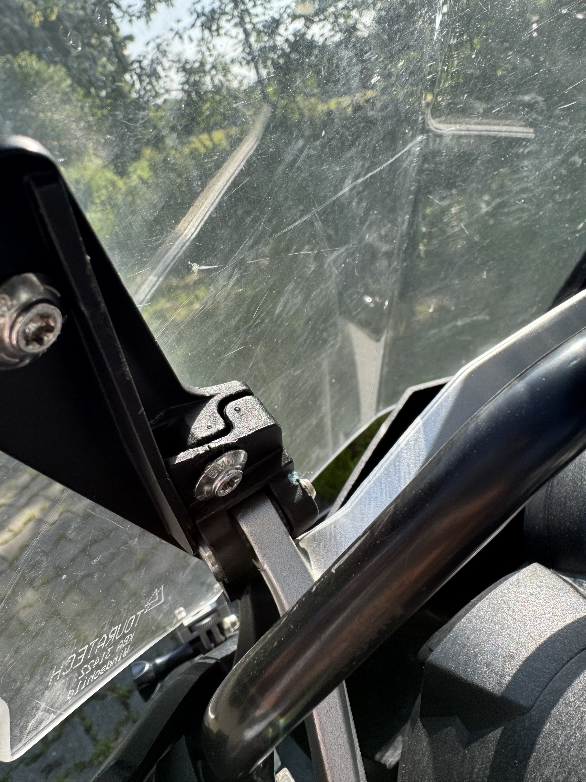

Hat jemand eine Idee, wie ich die festgefahrene Schraube am Konterstück des Windschilds lösen kann? Erwärmen, Rostlöser und das Gegenhalten der Mutter haben bisher nichts gebracht, das Konterstück innen dreht sich nämlich mit.

Dann wirds schwer.
Die Schraube auf Zug halten ( dazwischenkeilen mit einem Schraubendreher) damit sich beim Ausbohren der Kopf nicht mitdreht.

Auch schon versucht :(
Das Problem ist, dass die Schraube in einer Schiene sitzt, man müsste sie entweder wegflexen, durchbohren oder ersetzen. Aber ich wollte mich wegen so einer kleinen Schraube nicht gleich geschlagen geben. Extrem ärgerlich…

den Schraubenkopf mit einer kleinen Trennscheibe abschneiden/abfräsen?

Versuch die Scheibe abzubauen. Die 2 anderen Schrauben lösen.
Dann kannst du an den Halter (den an der Scheibe, nicht den am Motorrad) mit Gewalt rangehen. Den gibt es für ein paar Euro neu.

Du könntest versuchen, im Winkel von 90 Grad zur Schraube In Höhe der mitdrehenden Mutter/Einpresshülse ein Loch hinein zu bohren; dann mit einem Dorn die Mutter fixieren und die Schraube rausdrehen.
