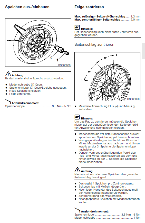

Ist es möglich, unterwegs - sollten Speichen fehlen - solche mit Ersatzspeichen selber zu ersetzen? Was braucht man - ausser Ersatzspeichen - dazu?

das richtige werkzeug und gute ohren für den klangtest der speichenspannung

Pauschal: Grundsätzlich ist das möglich.
Man braucht auch das passende Werkzeug.
Um welche Felgen (welches Motorrad) handelt es sich denn überhaupt?

Hier die Anleitung bei der R1150GS ... die Nachfolger werden ähnlich sein.

Und je nach Alter deiner Speichen/Felgen kann es sein, dass du die alte Speiche gar nicht soooo leicht raus bekommst. :frown:
