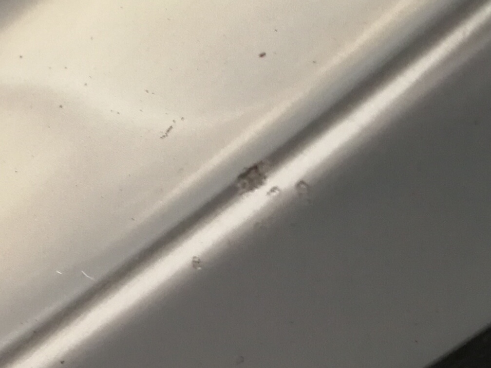

Hallo liebe Forumsmitglieder,
beim Frühjahrsputz meiner TÜ sind mir kleine Macken in den Speichenfelgen aufgefallen.
Keine 1mm groß, das Problem ist, da sammelt sich der Bremsstaub natürlich als erstes.
Meine Frage dazu:
Ist auf den Felgen noch eine Art Beschichtung drauf oder ist das Vollmaterial und die kleinen Macken könnte man anschleifen und rauspolieren ?
Vielen Dank und viele Grüße

So als Beispiel

sieht aus wie Korrosion - da fehlt regelrecht Material,
ich würde die Felgen mal einem Fachbetrieb für Autofelgen zeigen, ansonsten hilft wohl nur lackieren (lassen)

Diese Macken bleiben nicht aus. Was meinst Du wie meine Felgen nach 95.000 km aussehen? Weiterfahren und nix machen.
Wenn Du oben auf dem Bock sitzt, sieht man es garantiert nicht :)

Die Felgen sind eloxiert. Wenn Du daran herumschleifst geht das zuerst ziemlich schwer (Eloxal ist bockhart) und dann ziemlich leicht. Anschliessend hast Du eine riesige Angriffsfläche für Gammel. Frag' den Fahrer einer 1100 GS von vor 97. Da waren die Felgen poliert aber ohne jeglichen Oberflächenschutz (genialer Designer der glaubte Felgen an der GS müssen glänzen; er glaubte übrigens auch, dass ein asymetrischer Krümmer gut aussieht).
Bei der ganzen Betrachtung hoffe ich, dass Du mit dem 1mm nur Länge/Breite, nicht aber die Tiefe meintest. Falls doch die Tiefe gemeint ist kannst Du an den Schadstellen auch mit einem 2-er Bohrer durchbohren und Gummistöpsel einziehen. Oxidiert an dieser Stelle nicht mehr.
