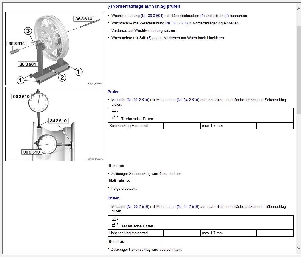

Die Toleranz wäre 1,7 mm falls du Höhen / Seitenschlag meinst
