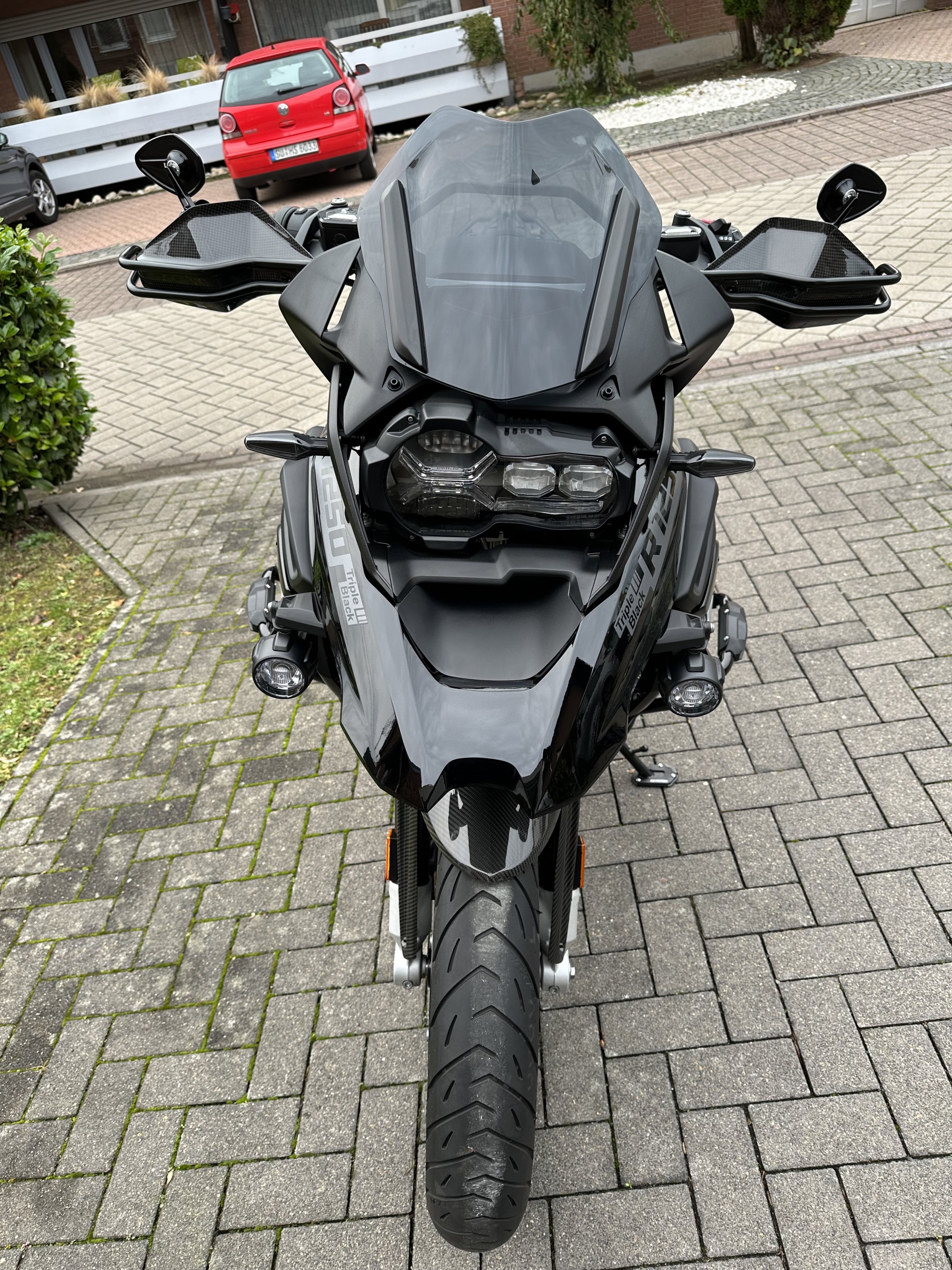

ich habe Probleme, die Alu-Spiegel meiner neuen Triple Black richtig einzustellen, dass ich auch die Strasse hinter mir sehe. Ich kann die Spiegel nicht weit genug nach unten und innen kippen, da fehlt einiges. Der Kugelkopf geht an den Anschlag. Nur wenn ich die Spiegel um 180° drehe (also die Unterkante nach oben), klappt die Einstellung.
Sitzbank ist hohe Position, Lenker auf 10° nach vorne gekippt, Kupplungs- und Bremshebel so eingestellt, dass Unterarm und auf Hebel aufliegende Hand eine gerade Linie bilden.
Bei der Vorgängerin mit den Standardspiegeln hatte ich Null Probleme.
Übersehe ich da etwas oder ist das Thema vielleicht sogar bekannt? Gefunden habe ich per SuFu leider nix

Du kannst die Spiegel im unteren Bereich, wo sie am Lenker angebracht sind, lösen und innerhalb gewisser Grenzen verdrehen. Das Vorgehen variiert etwas, je nachdem ob du die normalen Spiegel oder die Option 719 hast.

Man muss die Spiegel, dort wo sie am Lenker befestigt sind lockern und voreinstellen und dann kann man den Rest oben nachjustieren. Es ist leider sehr umständlich, aber es geht. Gehe mal davon aus, dass es sich hier um die Frässspiegel handelt, oder? Nervt mich bei meiner TB auch.

Wenn ich Offroad unterwegs geht der Lenker auch min. 10Grad noch vorne. Wenn ich nun die Hebelposition rechts und links noch anpasse sehe ich garnichts mehr nach hinten mit den Frässpiegeln.
Allerdings drehe ich die Spiegel selbst um 180Grad und dann passen sie wieder!
Bei mir funktionierts, 181cm groß.

Die Verstellung im Kugelgelenk der Frässpiegel geht Recht schwer, kann aber in einem akzeptablen Winkel verstellt werden. Traut euch einfach mal dran zu packen, das geht

Ich meine nur das Spiegelglas, so das die Beschriftung BMW Motorrad auf dem Kopf steht und unten ist

Also ich hab schon viel dran rum gebastelt, Lenkererhöhung, andere Griffschützer etc. Am Kugelgelenk kann man nur minimal justieren, dann muss man schon am Lenker direkt was ändern.
Aber ich hab auch nicht soviel Mut und Kraft wie du Maddin... nach fest kommt ab. 😊
