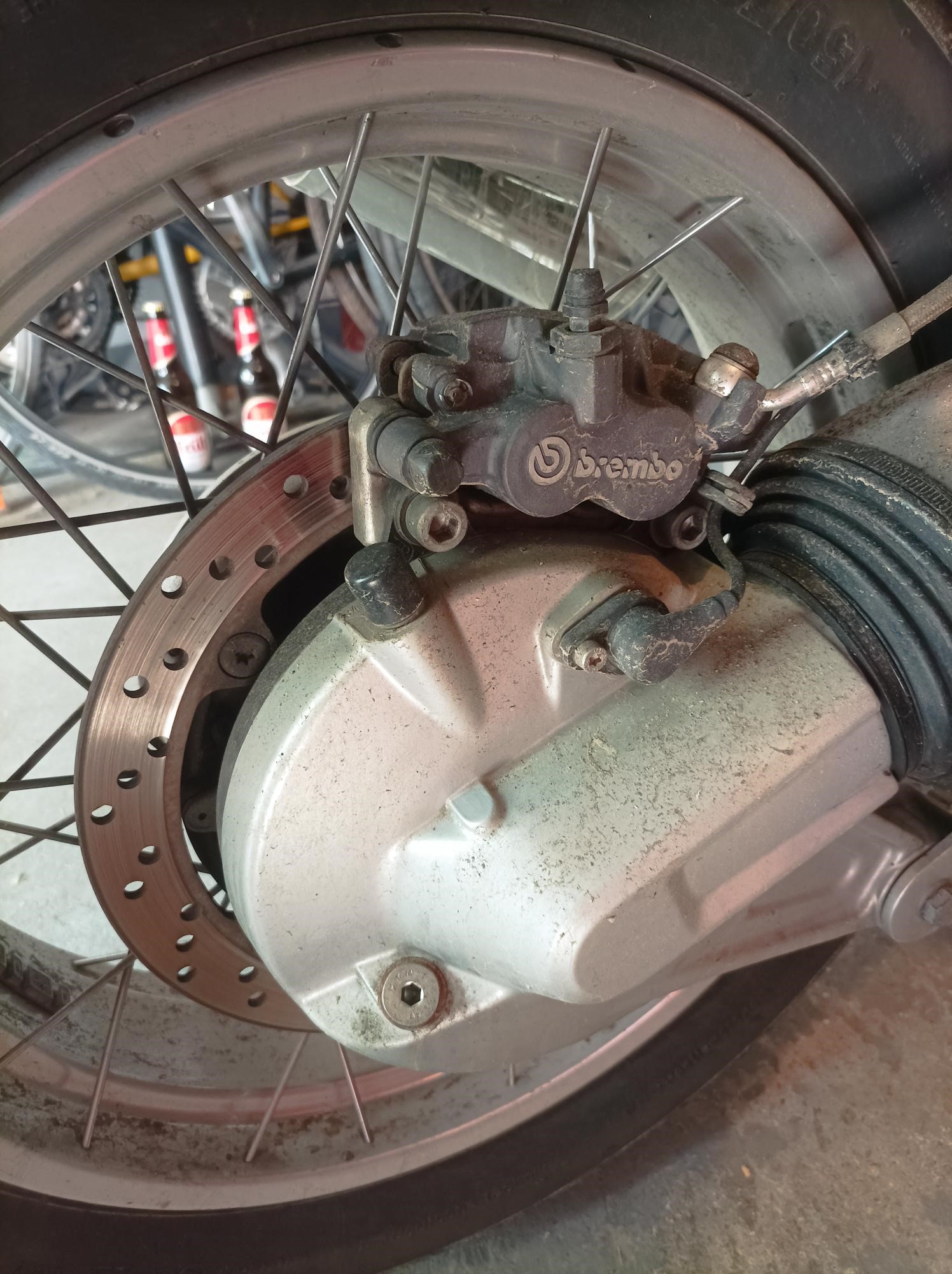

Hallo, Gemeinde,
da habe ich mir einen neuen Spritzschutz für das Hinterrad bei BMW bestellt und muss jetzt feststellen, dass ich gar keine Aufnahme für die Schrauben an meiner GS finde. Kann das sein? Also es geht um den Spritzschutz, der mit drei Schrauben fixiert wird und nicht um den oberen Kotflügel.
Bei mir am Hinterrad sieht es so aus:
Also, irgendetwas stimmt hier nicht. Wenn ich mir Bilder von GS-Hinterrädern im Web anschaue, sehe ich die Aufnahmen, die bei mir fehlen. Seltsam...
Jemand eine Idee?

Ganz Simpel, Du hast ein anderes HAG dran. Schau mal oben an der Entlüftung, da sehe ich eine 34/... . Original sollte bei der GS eine 31/11 bei der schwarzen Kappe stehen.

Aha, interessant - lieben Dank für die Info...
Was bedeutet das jetzt, von den fehlenden Schraubenaufnahmen mal abgesehen...? Scheint von einer RS zu sein, wie ich der Liste entnehme. Tippe mal höhere Endgeschwindigkeit, weniger Durchzug, oder?

...es ist wohl genau andersrum. Jetzt verstehe ich auch, weshalb der Umstieg von der 1100er damals auf das 34er HAG der "neuen" 1150er so "anders" war - man hat sich den Wolf geschaltet. Den 3. Gang kann ich mir heute noch oft sparen. Aber der lange 6. Gang hat dadurch auch noch richtig Bumms - auch schön. Hätte mir der Verkäufer ja mal stecken können...
Ok, dann also kein Spritzschutz.

Ein anderes HAG mit einer anderen Untersetzung bedeutet auch das die Betriebserlaubnis der Maschine erloschen ist.
Und das bedeutet im Falle eines Unfalls eine Menge Scherereien und Kosten wenn das auffält…
