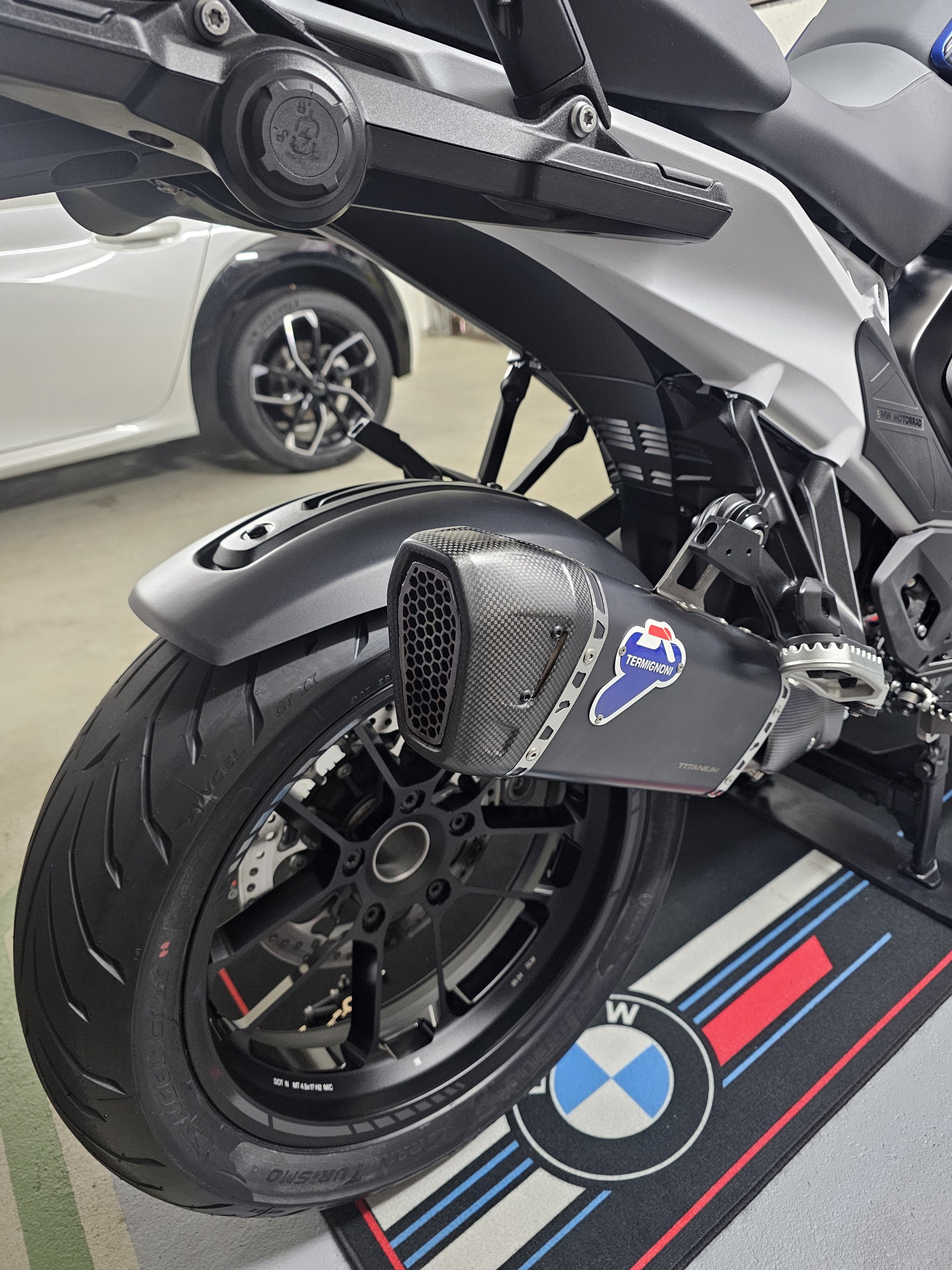

Diskutiere Spritzschutz Hinterrad im R 1300 GS Forum im Bereich Motorrad Modelle; @Richi sieht sehr gut aus. Bitte um nen Bericht wenn du mal bei Regen oder nasser Fahrbahn gefahren bist 👍

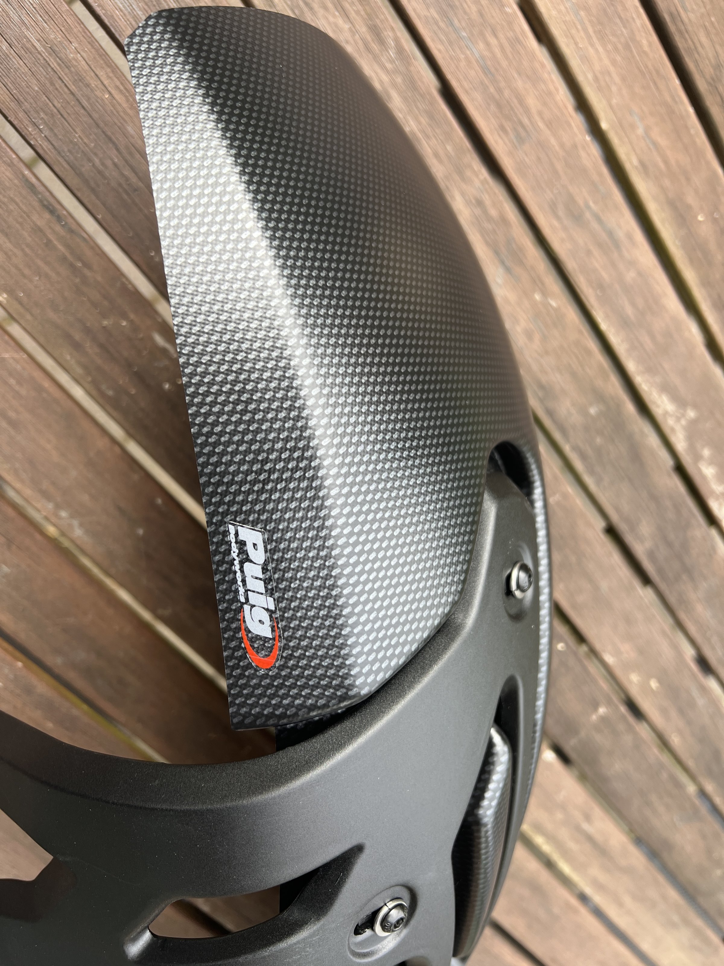

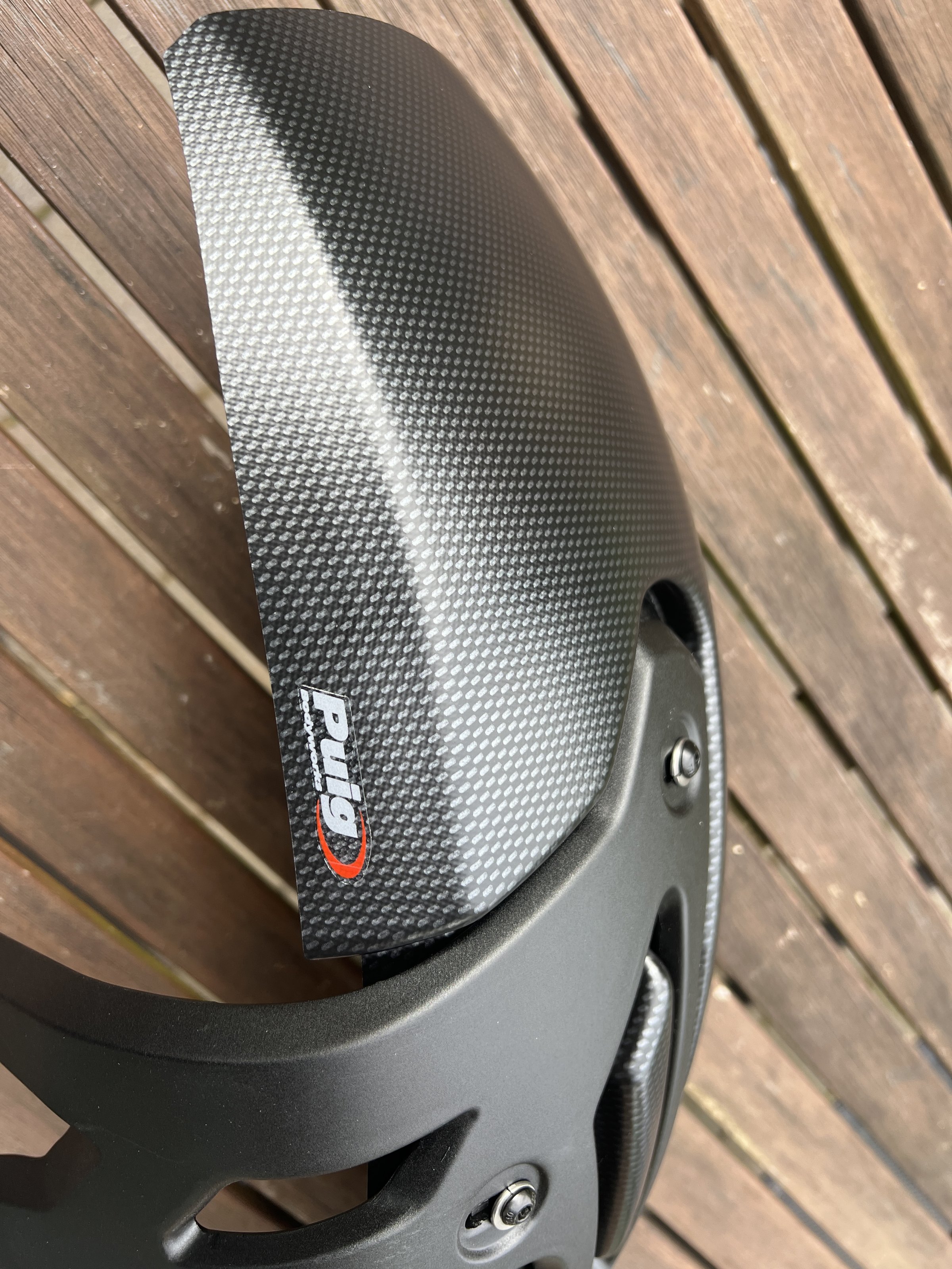

Bliebe noch zu klÀren, wie das Teil in "Carbon" aussieht.
Habe heute meine im Carbonlook bekommen, nach 11 Wochen und erst auf Nachfrage, weil sie ja auf Lieferbar stehen bei Tante Luise
der VorgĂ€nger Puig Carbon fĂŒr meine 1200GS von 2004 sah wesentlich carboniger aus, die aktuelle eher wie kariertes Plastik, aber nicht schlecht, kann erst morgen anbauen und Fotos einstellen
mehr spĂ€ter !

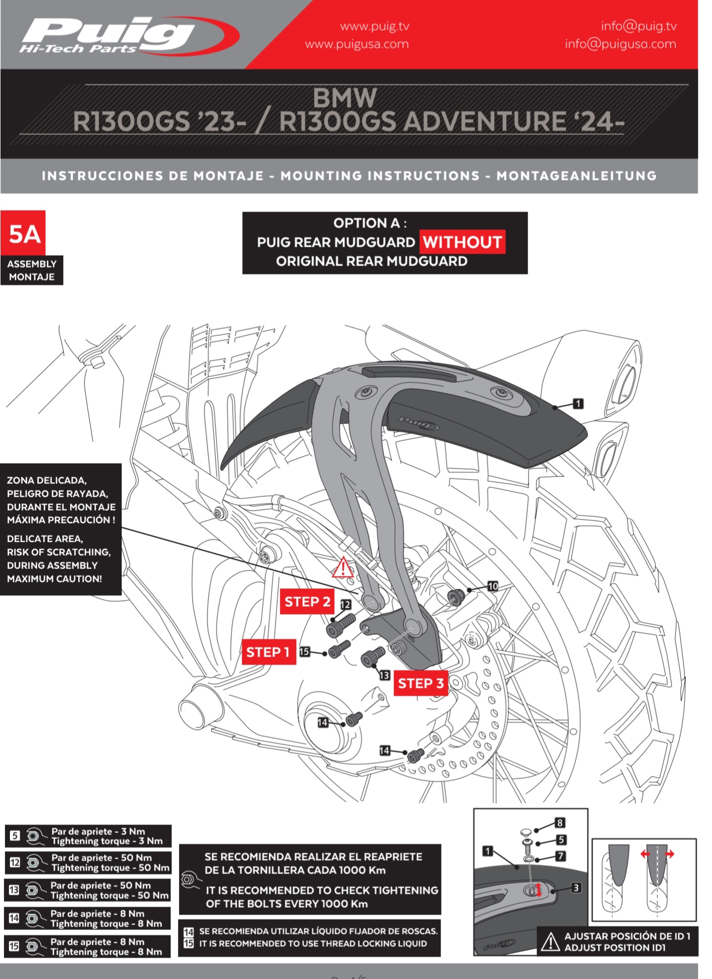

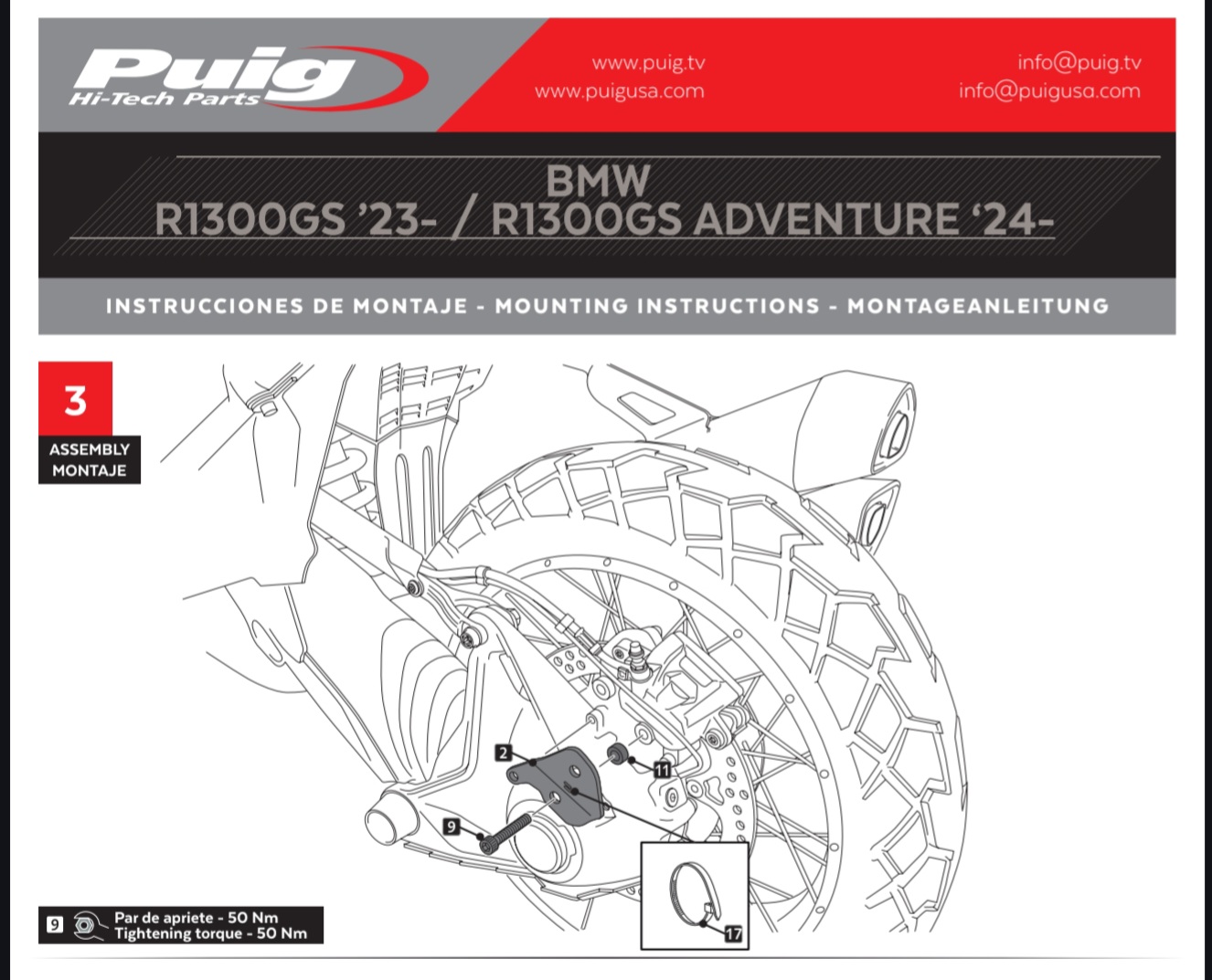

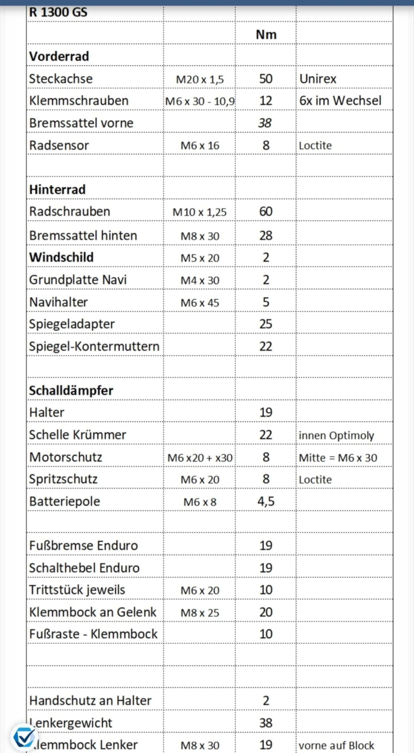

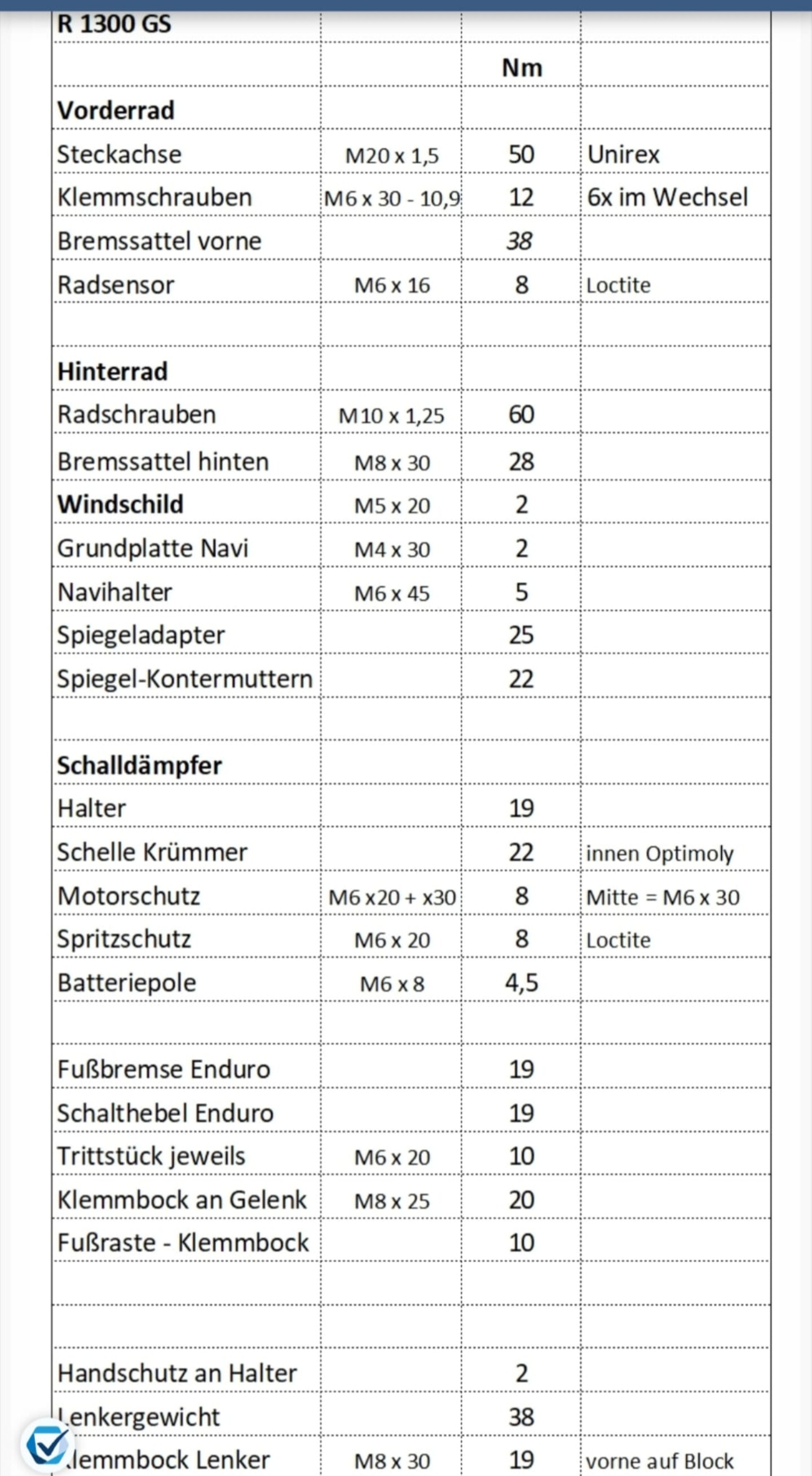

was ist denn die Quelle fĂŒr die 28 NM ? Im Handbuch steht nix, aber 50 kommen mir auch viel vor, ist ja fast das Felgenanzugsdrehmoment...

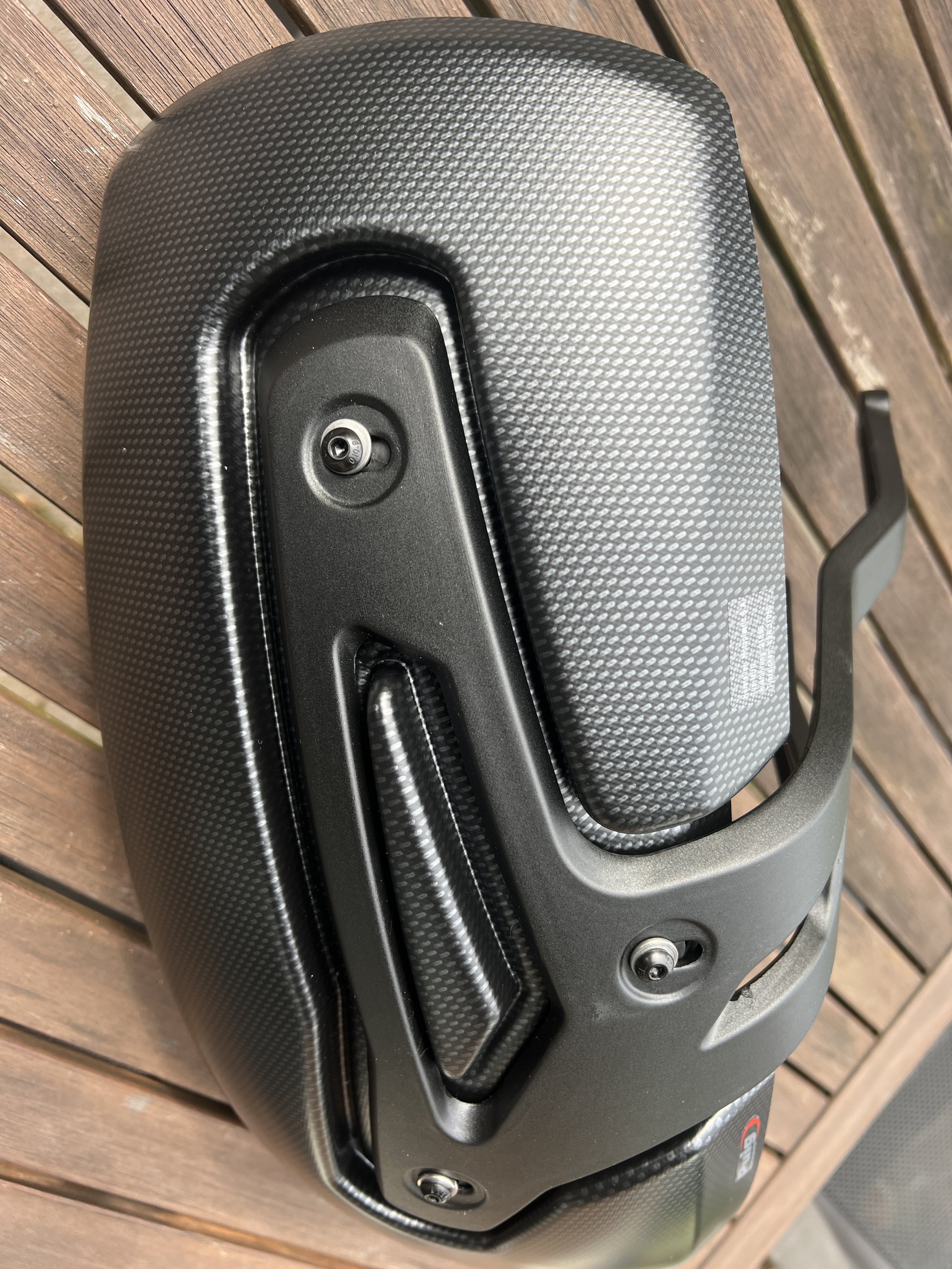

Grazie ! Werde sie mit 28 NM anziehen und mal ne Note an Puig senden, vielleicht wurde da was ĂŒbersehen / verwechselt...anbei zwei Bilder unverbaut, sehen wertig aus, ob ich sie mit oder ohne Original-Löffel betreibe weiß ich noch nicht...

Habe mal nen Kumpel gefragt der auch vom Fach ist.... , er meinte auch lieber die 28 Nm von BMW nehmen und vielleicht nen Tropfen Schraubensicherung und gut ist .....
Habe ich jetzt so gemacht.....

Grazie ! Werde sie mit 28 NM anziehen und mal ne Note an Puig senden, vielleicht wurde da was ĂŒbersehen / verwechselt...anbei zwei Bilder unverbaut, sehen wertig aus, ob ich sie mit oder ohne Original-Löffel betreibe weiß ich noch nicht...Anhang anzeigen 796156Anhang anzeigen 796157
Also wie Carbon sieht das aber nu wirklich nicht aus.
Kann man mögen, weil was anderes als langweiliges Schwarz.
Geschmackssache.

Das ist sicher kein CFK
NatĂŒrlich nicht. Hat auch keiner behauptet.
Aber es soll "Carbon-Look" sein und das ist es eben nicht ansatzweise.
Wollte damals beim Angebot auch bestellen, habe ich glĂŒcklicherweise nicht gemacht, weil kein Foto davon eingestellt war.

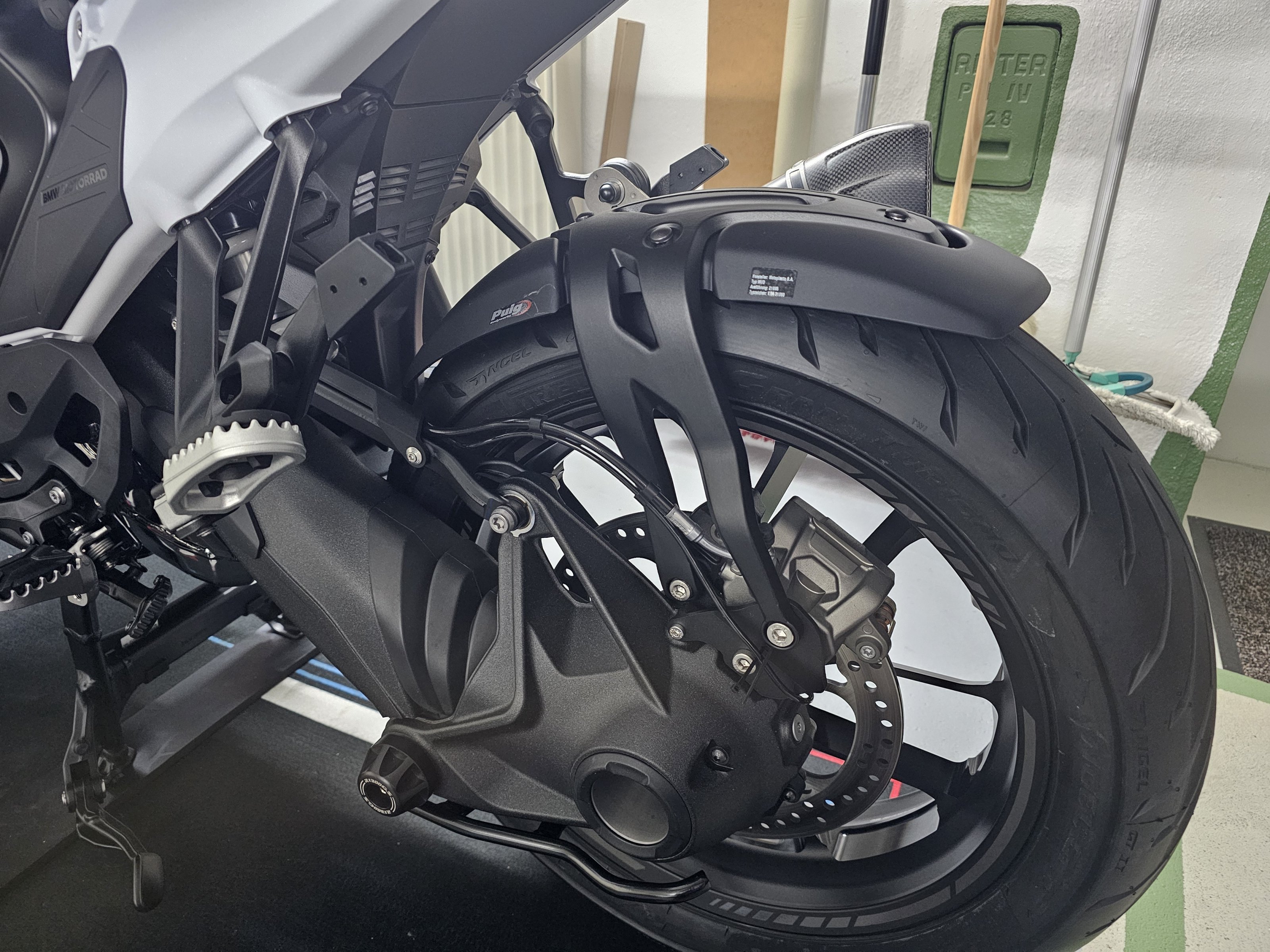

Also ich habe mir ja den schwarzen montiert , und bin auch sehr zufrieden damit..... !!!
Optisch 1 A , gestern ne runde gefahren , natĂŒrlich im trockenen, klappert nix usw. !!!

gehen unter diese Fender eigentlich noch sowas wie ein TKC70 ohne Probleme?

Also ich denke schon , habe den Pirelli Angel GT 2 drauf ( ist ja reiner Straßenreifen ) , da ist genug Platz.... !!! Denke nicht das es bei einen Offroad Reifen Probleme gibt.... !!!

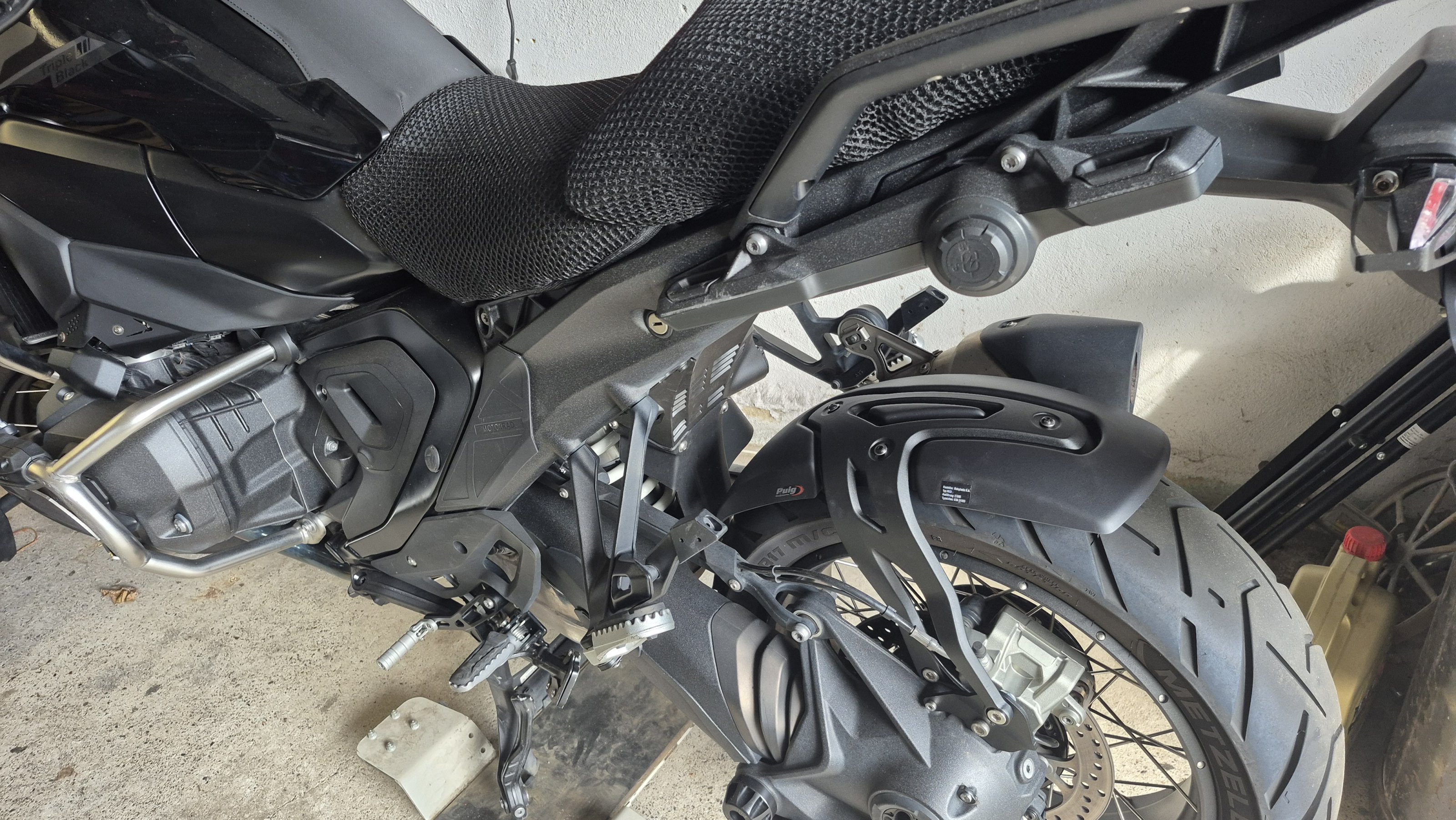

Hatte frĂŒher mal an meiner 1200 Adv nen Carbon Heckfender von Ilmberger, den habe ich wieder abgebaut da er echt geklappert hat , furchtbar ....
Davon ist bei der 1300er nichts zu merken.
Ich hab den Ilmberger jetzt 10 tkm drauf.
Kein Vergleich zu der alten Ilmberger Hinterradabdeckung der K50.
Das Problem ist 100% beseitigt.
Leider oder Gott sei Dank konnte ich bisher noch nicht die Wirksamkeit zur Verringerung der Verschmutzung von Mensch & Maschine etwas beitragen.
Wenn es geregnet oder die Straßen versifft waren, hatte ich immer die Koffer dran.
FĂŒr meinen Geschmack ist die Ilmberger Hinterradabdeckung optisch in einer anderen Liga. Vom Preis allerdings auch.

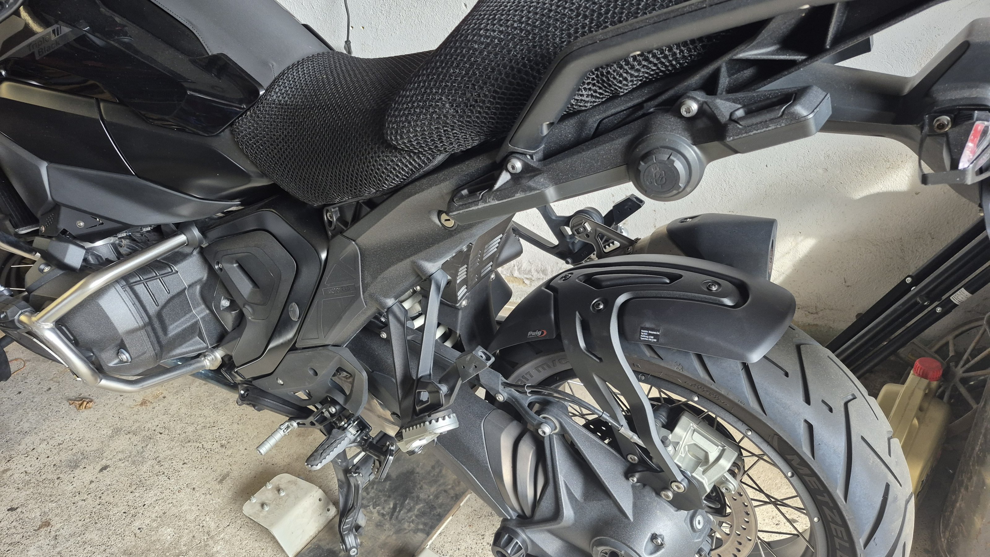

So heute mal endlich meinen Spritzschutz bei Louis abgeholt.
Gut das ich einen Ausdruck von der Bestellung im Mai dabei hatte, die wollten mir erst den vollen Preis abziehen.
Konnte aber dann geklÀrt werden, dass die Bestellung ja schon etwas lÀnger lÀuft.
Bin zu frieden mit dem Ergebnis

Wieviel Nm hast du deine Schrauben angezogen , 28 Nm laut Bmw , oder 50 Nm laut Puig Beschreibung ..... ???
