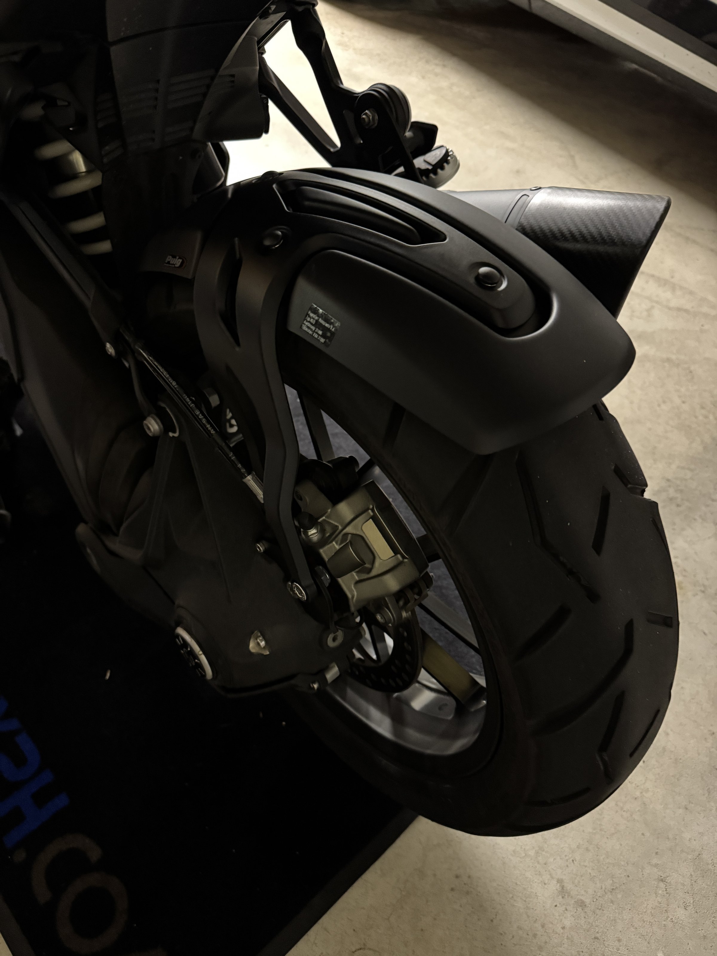

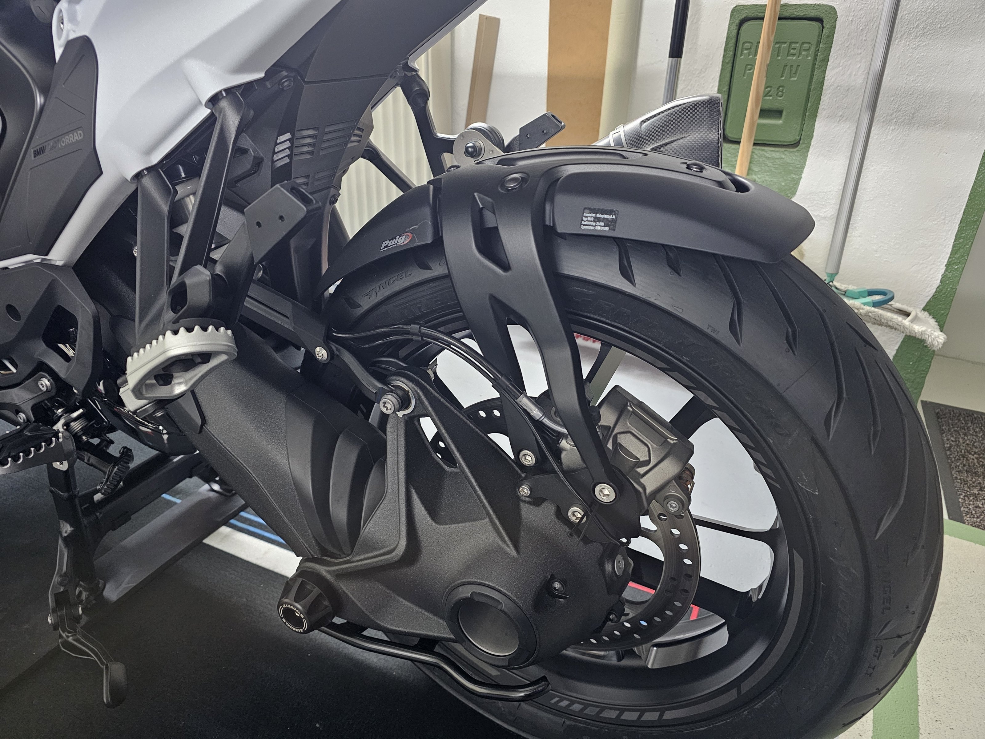

Ok , danke .... !!! Wird jetzt denke ich mal kein großes Hexenwerk sein oder .... ???
Das Abs Kabel muss man irgendwie anders herumlegen oder ..... ???
Drehmomente .....???
Dauert eh erstmal ca. 4 Wochen bis das Teil kommt , den orginal Spritzschutz ( Eislöffel ) habe ich schon mal weg ...
Drehmomente stehen doch in der Anbauanleitung dabei.

Aha , danke , gerade gesehen.....
Nr. 12 u. 13 mit 50 N/M anziehen..... :bibbern: ???
Ist schon ne ganz schöne Hausnummer....:schulterzucken: ???
Naja , mal schauen wenn das Teil da ist .... !!!
Danke .....
Da ist Dein Bremssattel mit dran, deswegen sollte es schon halten 😉
ABS Kabel wird der Halter abgemacht und mit einem beiliegenden Kabelbinder an der Halteplatte befestigt.
Insgesamt ist der Einbau keinen Hexenwerk und war selbst für mich als Schreibtischtäter zu bewerkstelligen.

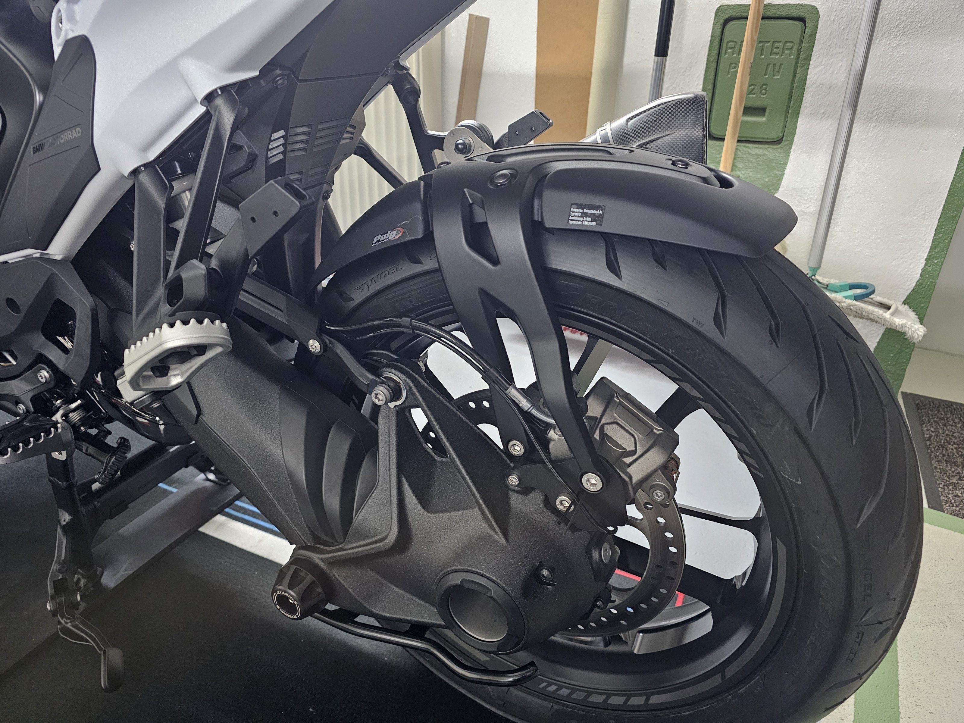

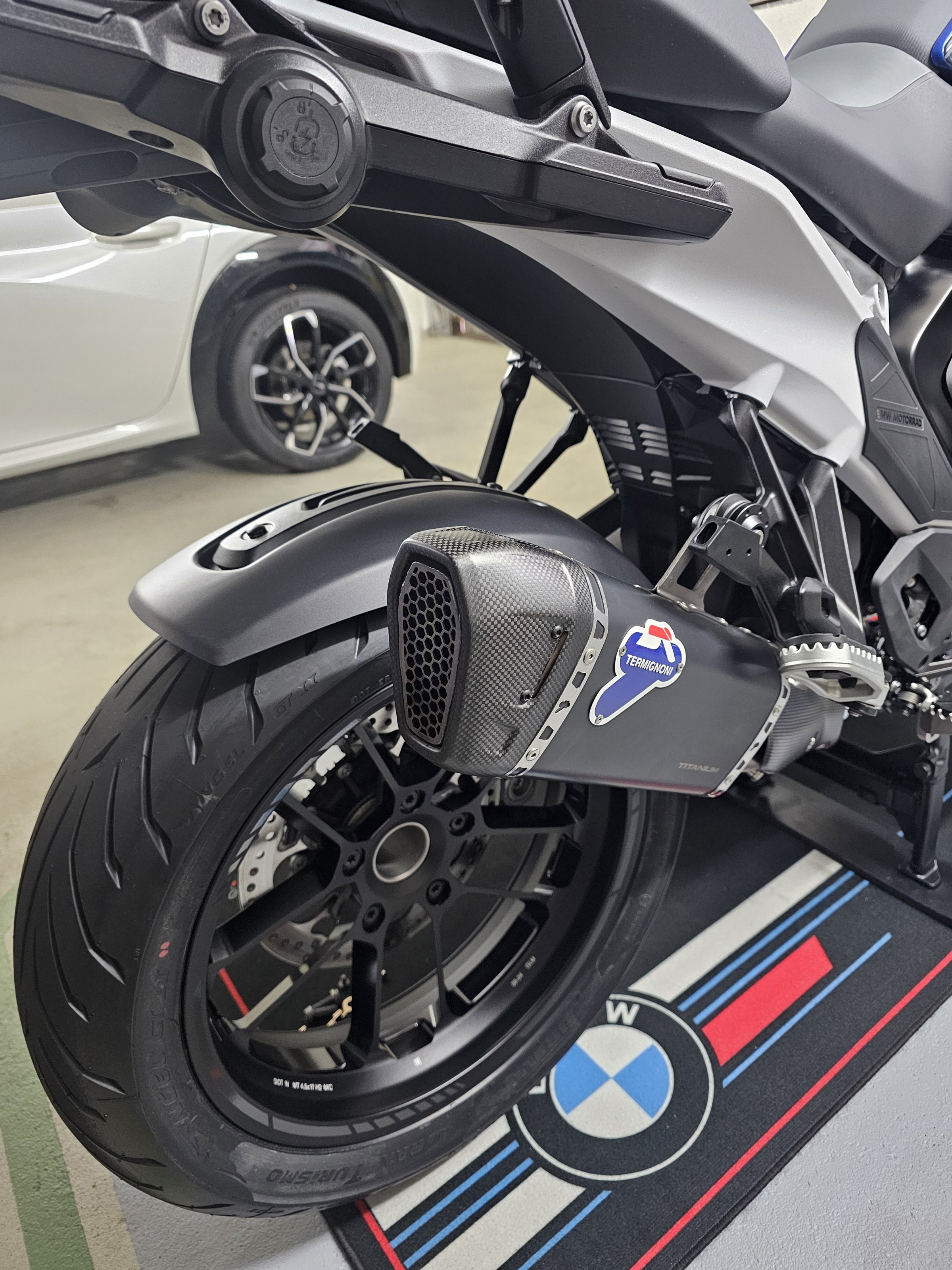

Achso, das ist schon abgezogen. Danke!

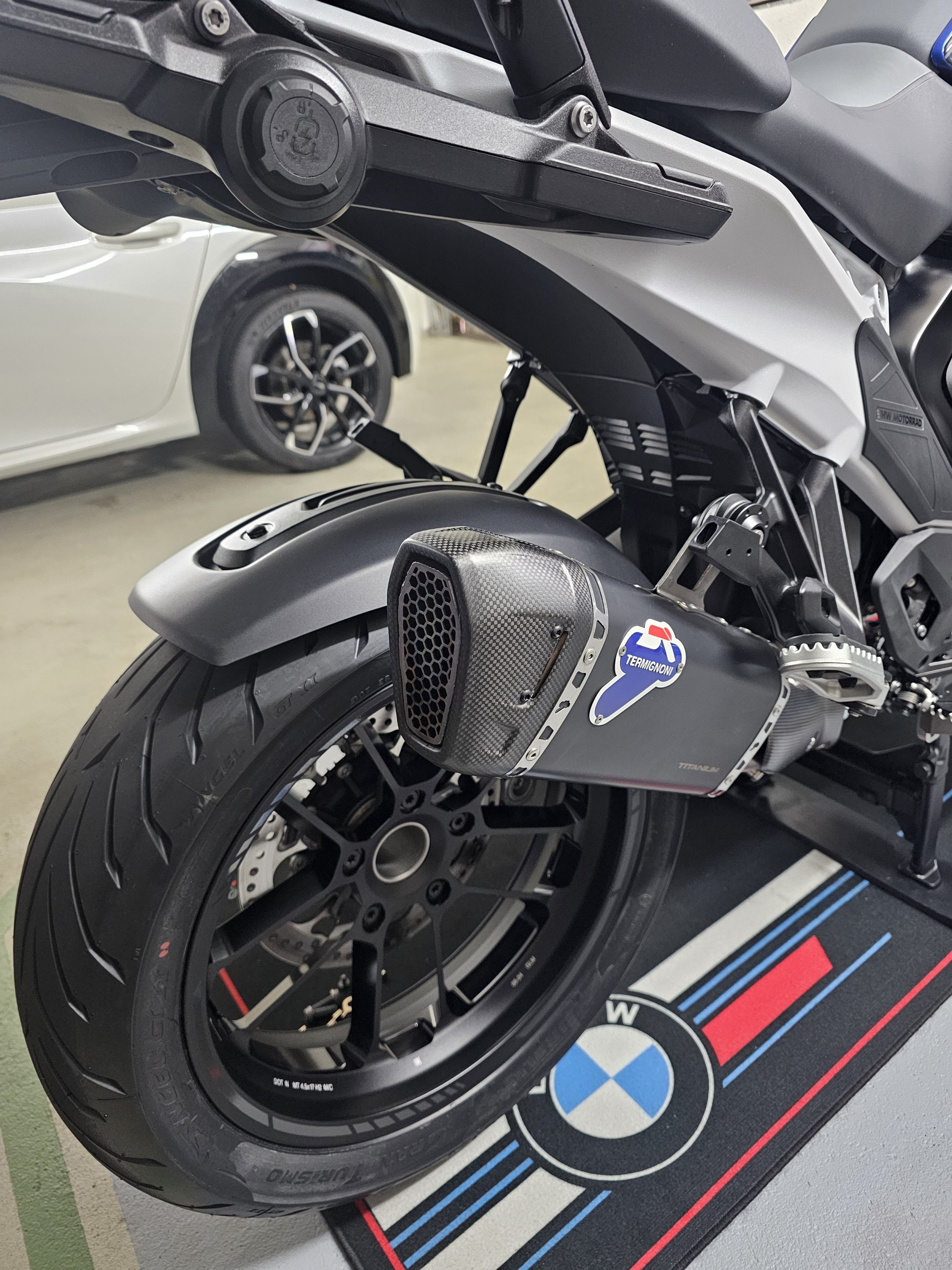

Bliebe noch zu klären, wie das Teil in "Carbon" aussieht.
T
Tom_Bo
14.01.2020
301
R1200GS LC ADV K1300GT ZX12R
Das ist das einzige Bild was ich spontan zur Hand habe…
Na hoffentlich hält der jetzt länger wie der Puig an meiner 12er GSA. Der war an einer Befestigungsöse abgeissen, damit Schrott. Da ich die Kiste damit gebraucht gekauft hatte, war es nat. auch nix mit Garantie. Fand ich enttäuschend.

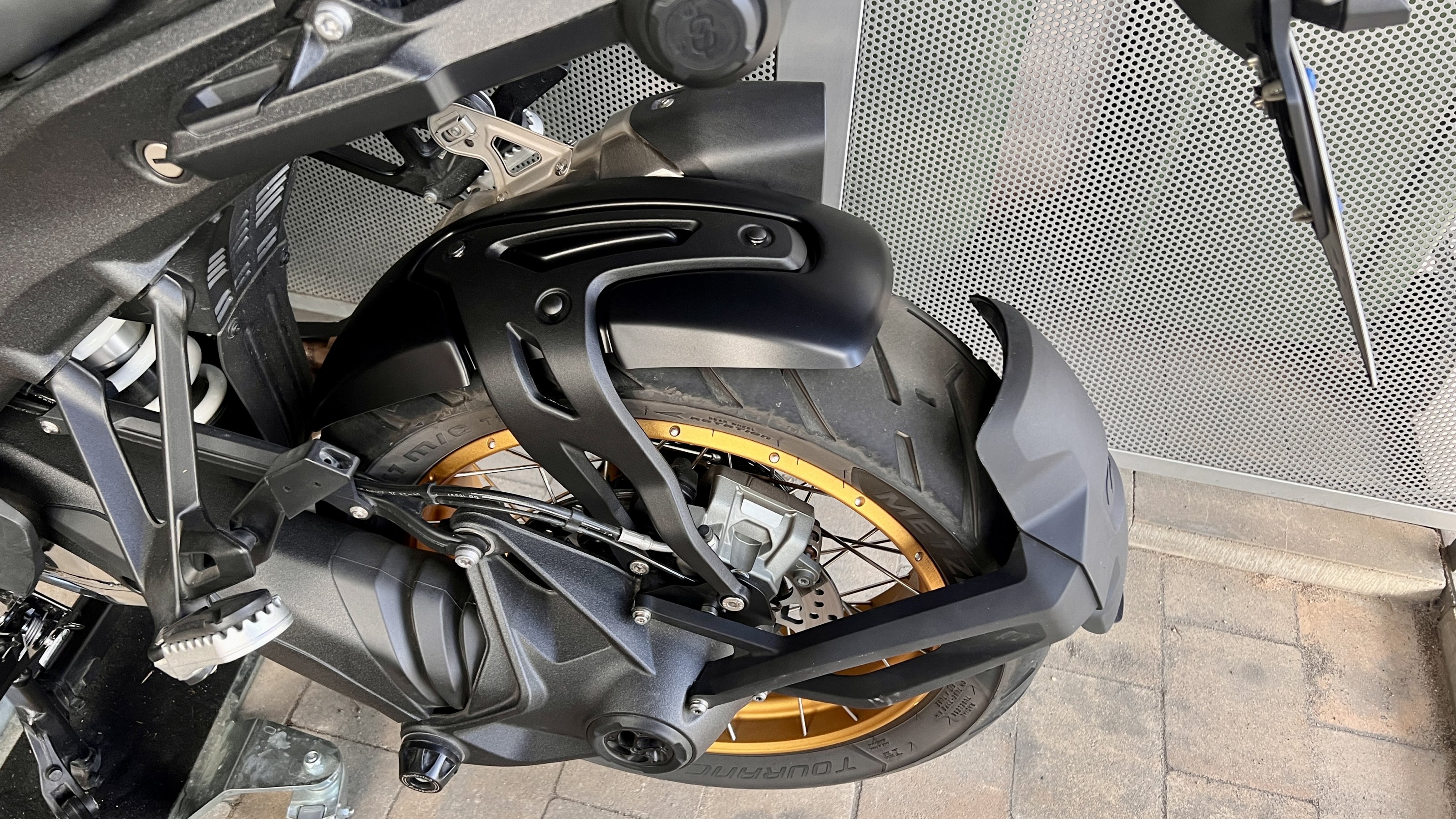

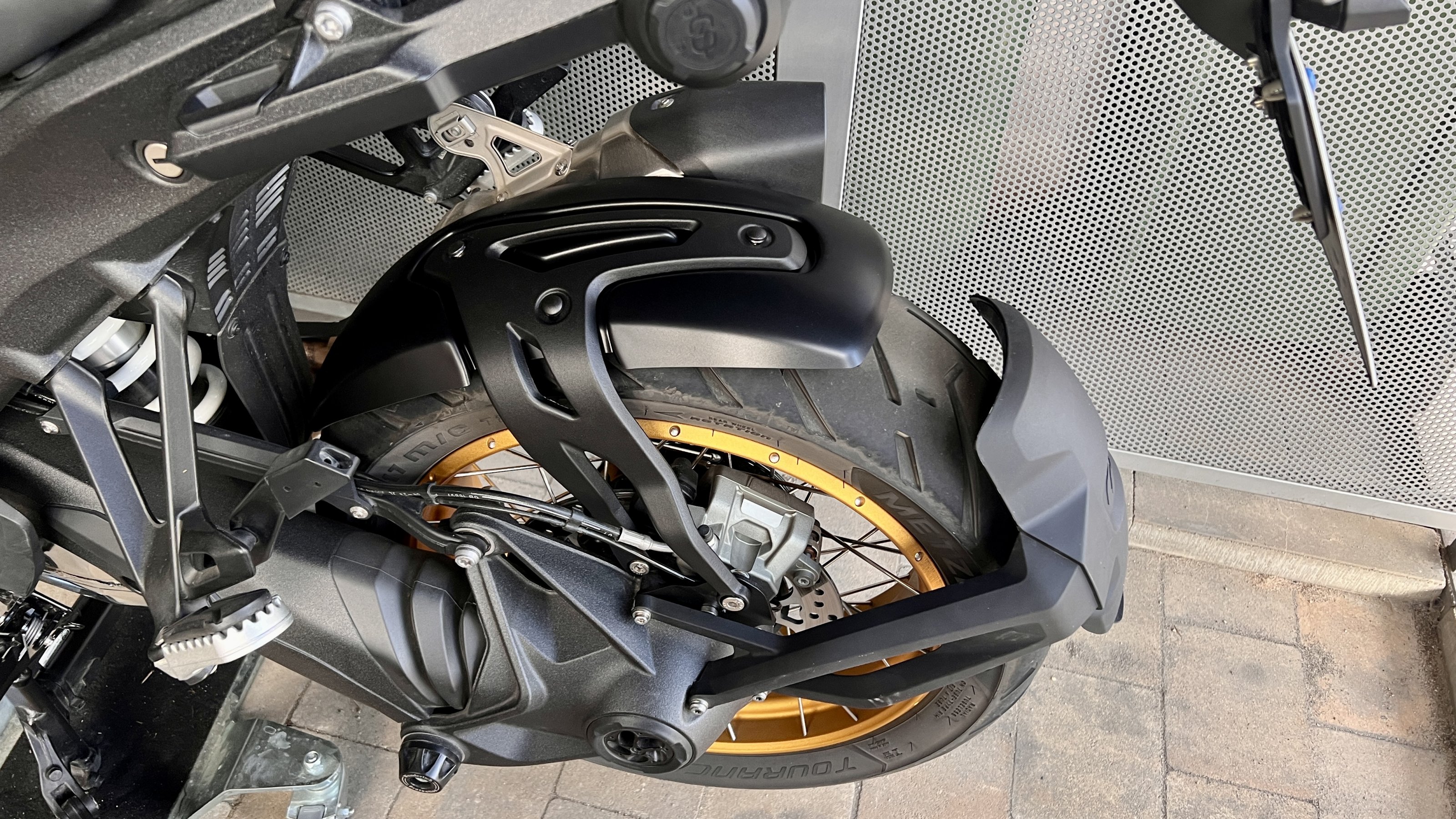

So , heute gekommen und natürlich gleich montiert..... :daumen-hoch: :schrei:!!! Ich finde er schaut sau gut aus , und der Preis war auch ok ( Angebot bei Louis )
Der einzige Nachteil bei der Montage war das man einen 7er Inneninbus braucht , und den hatte ich nicht , alles außer an 7er :schulterzucken: !!! Gott sei dank habe ich ne Autowerkstatt in der Nachbarschaft , habe ihn schnell ausgeliehen ( 3 x Schrauben mit 50 N/M angezogen ) !!!
Werde mir natürlich heute gleich noch ein passendes Inbusset bestellen...:lalala:
