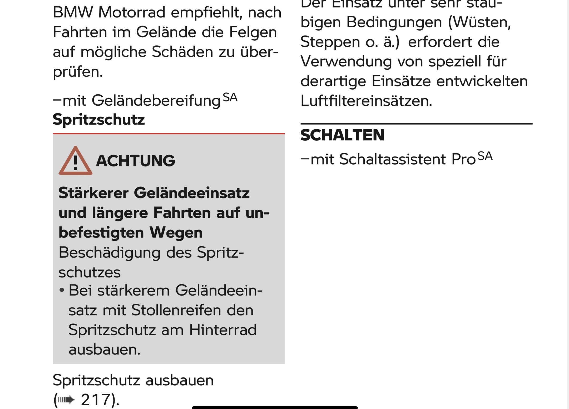

Eine Warnung. Auf meiner Patagonien Reise ist einem der Österreicher der Spritzschutz abgerissen und hat dabei das ABS so stark beschädigt, dass eine Weiterfahrt nur noch mit 25 km/h möglich war. Ich wusste nicht, das BMW in der Bedienungsanleitung darauf hinweist, dass man den bei Geländefahrten abbauen soll.

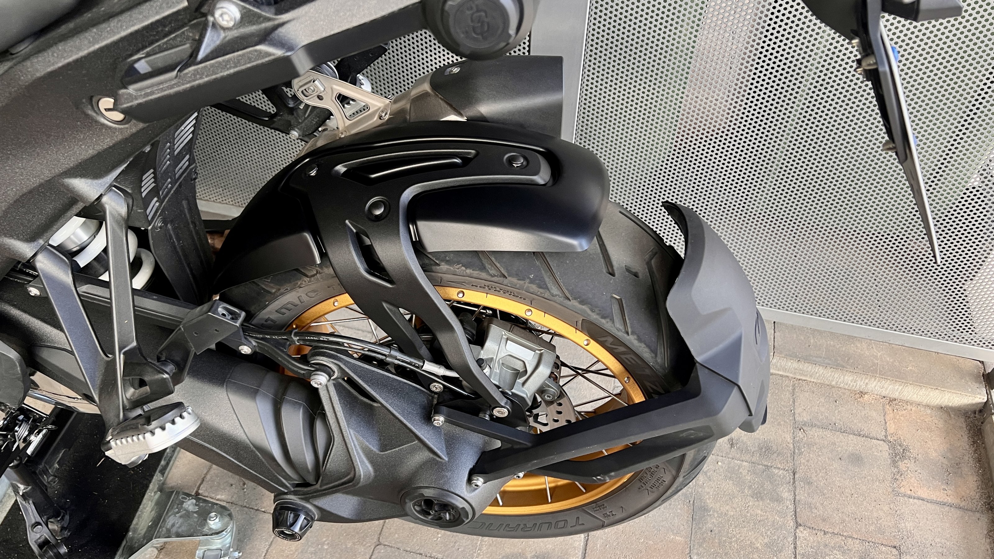

Der Eislöffel bleibt ab. Gleich nachdem ich vom Händler kam hatte ich den abmontiert.
Fliegt auch bei mir als erstes ab 👍
Hatte am WoEnde Gelegenheit bei Nässe hinter einer 1300er herzufahren:
der Eislöffel sorgt für feinste Verwirbelungen im Radhaus!!!
Nach jeder Pfütze sprüht es feinsten Wassernebel hinten auf die Fahrerbeine.
So sah auch die Hose des Kollegen aus.
Ohne Eislöffel war meine Büx zumindest weniger eingesaut.

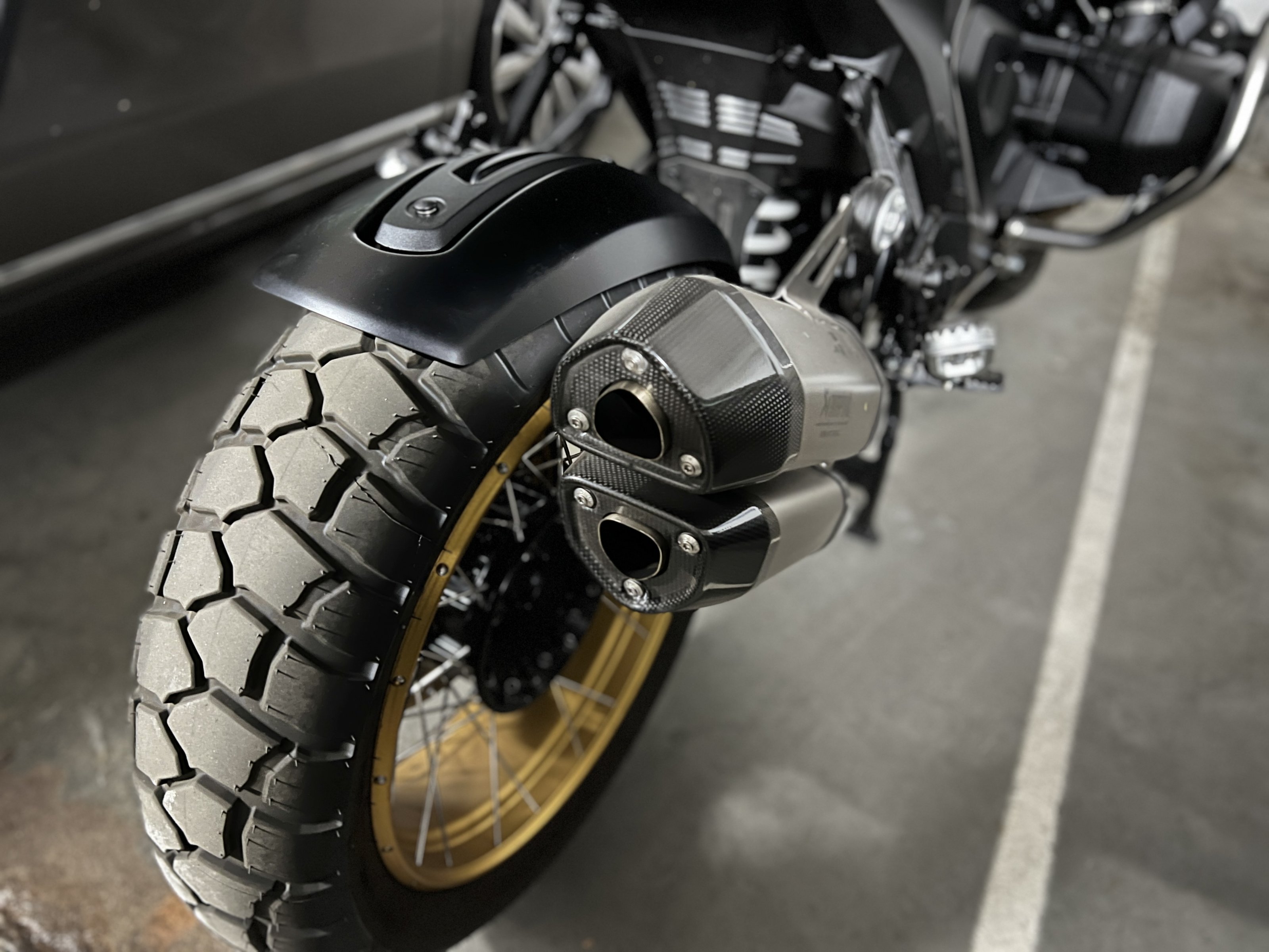

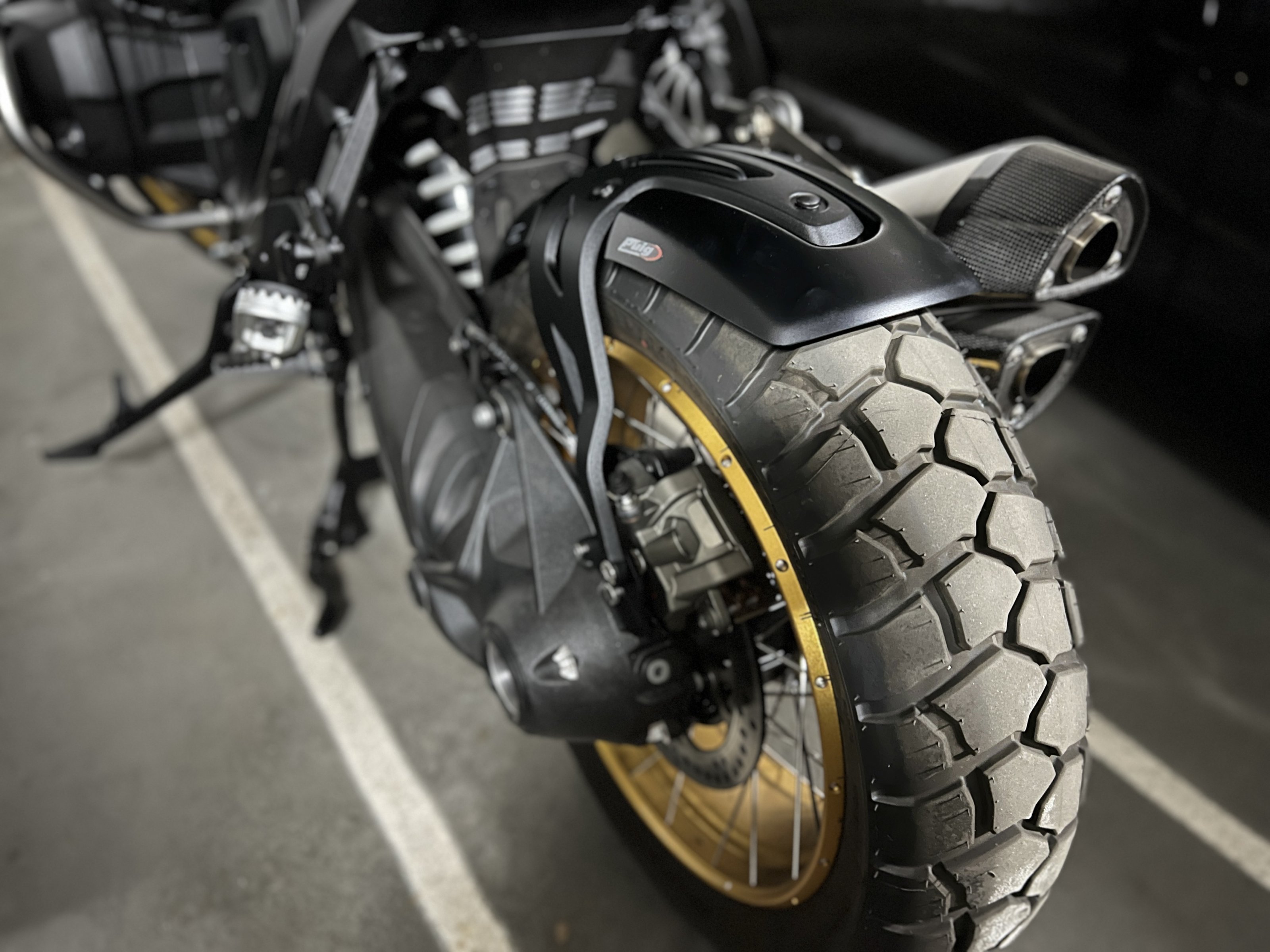

Gut , habe mir das Teil gerade bestellt in Schwarz , ein Bild in Carbon sieht man nirgends, bei Schwarz macht man nichts falsch.... :wink: :daumen-hoch:!!! Angebot gilt laut plan noch diese Woche , ist schon vom Preis und Optik ein schönes Teil .... !!! Hoffe da klappert nix und hilft wenigstens aweng was ....

Ich habe die Puig Abdeckung seit cirka 1.000km montiert, konnte kein Klappern wahrnehmen 🤔.

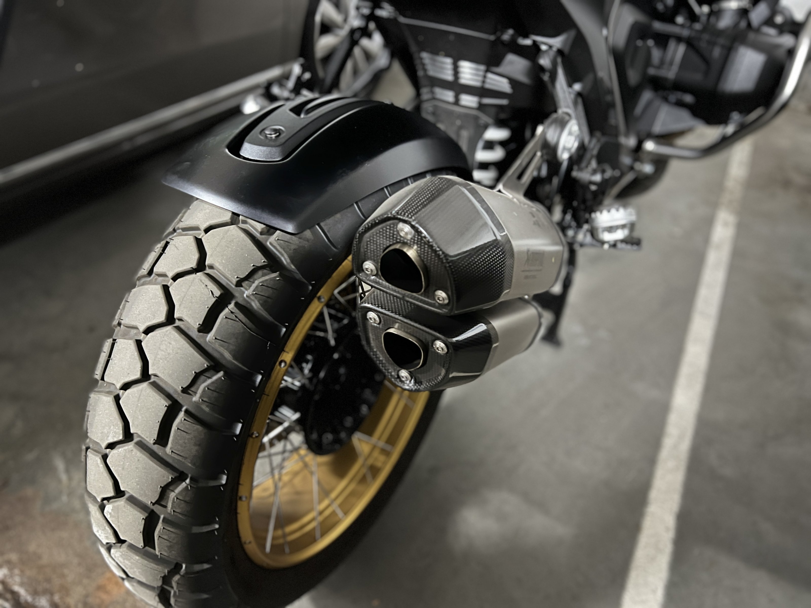

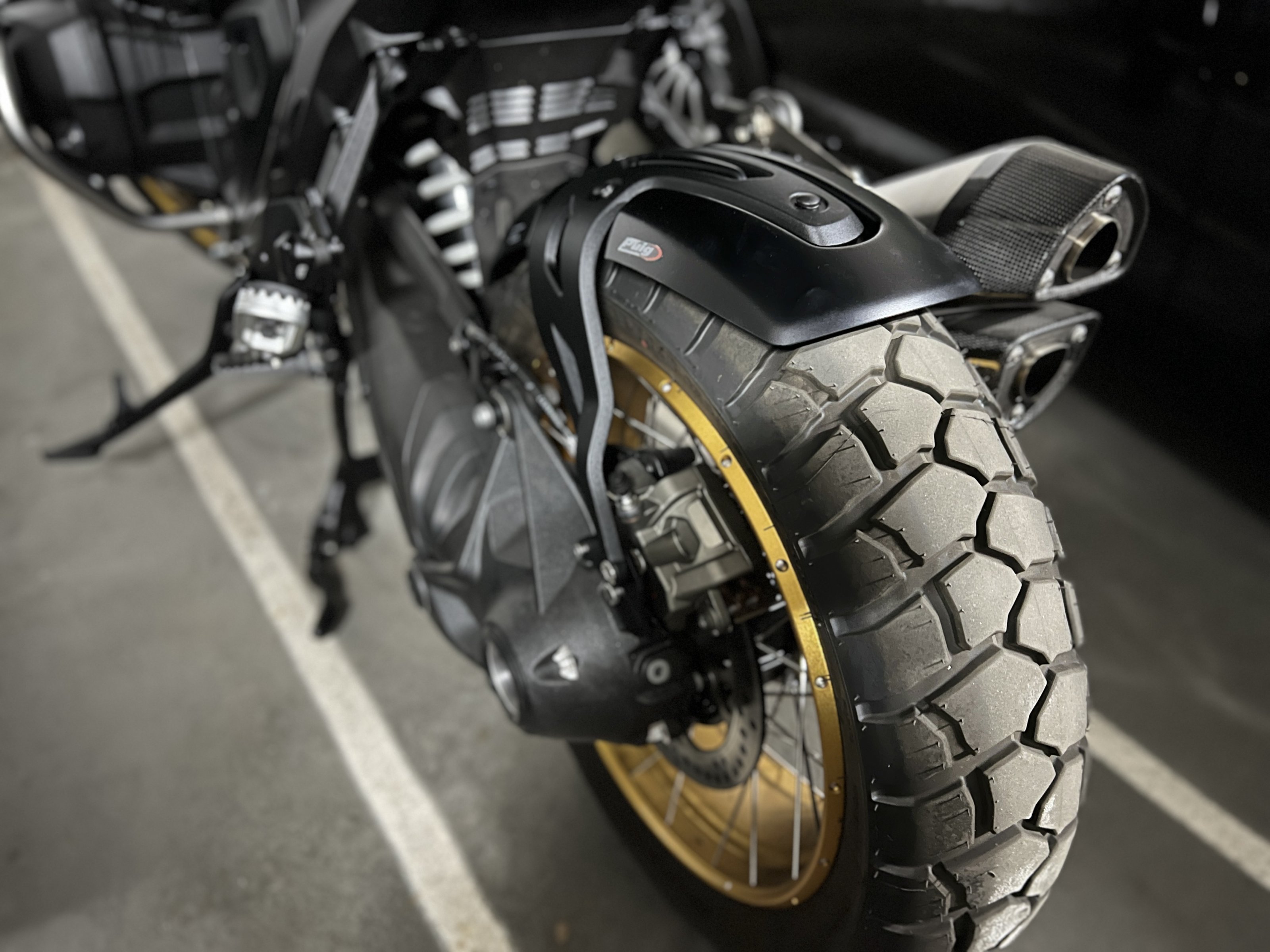

Das ist das einzige Bild was ich spontan zur Hand habe…
Ok , danke .... !!! Wird jetzt denke ich mal kein großes Hexenwerk sein oder .... ???
Das Abs Kabel muss man irgendwie anders herumlegen oder ..... ???
Drehmomente .....???
Dauert eh erstmal ca. 4 Wochen bis das Teil kommt , den orginal Spritzschutz ( Eislöffel ) habe ich schon mal weg ...
