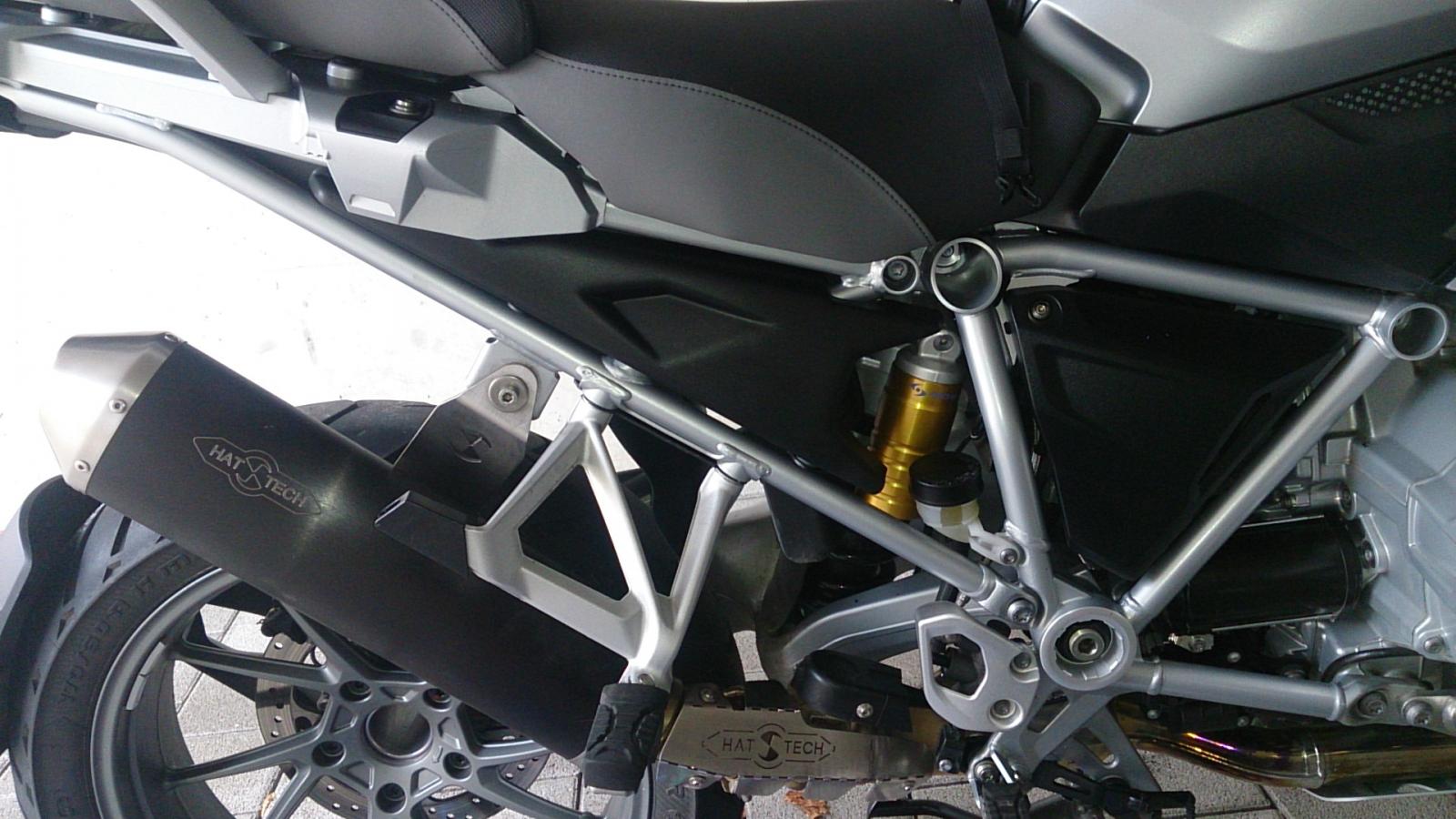

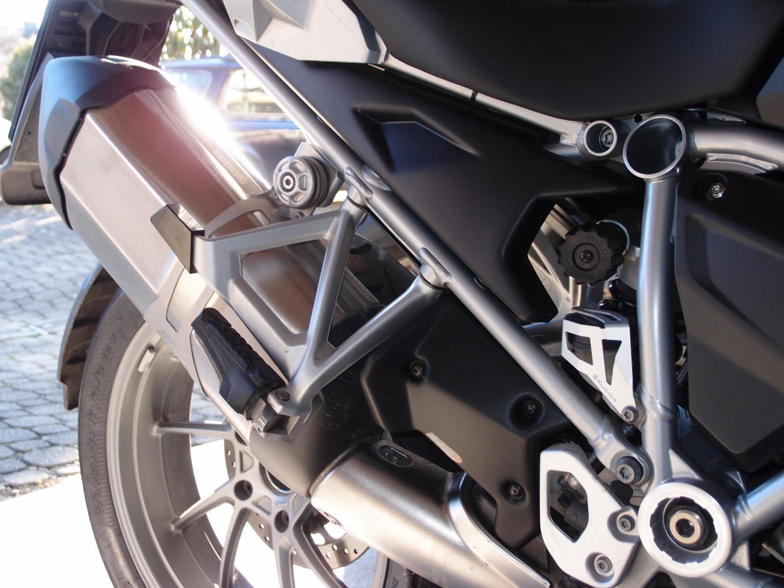

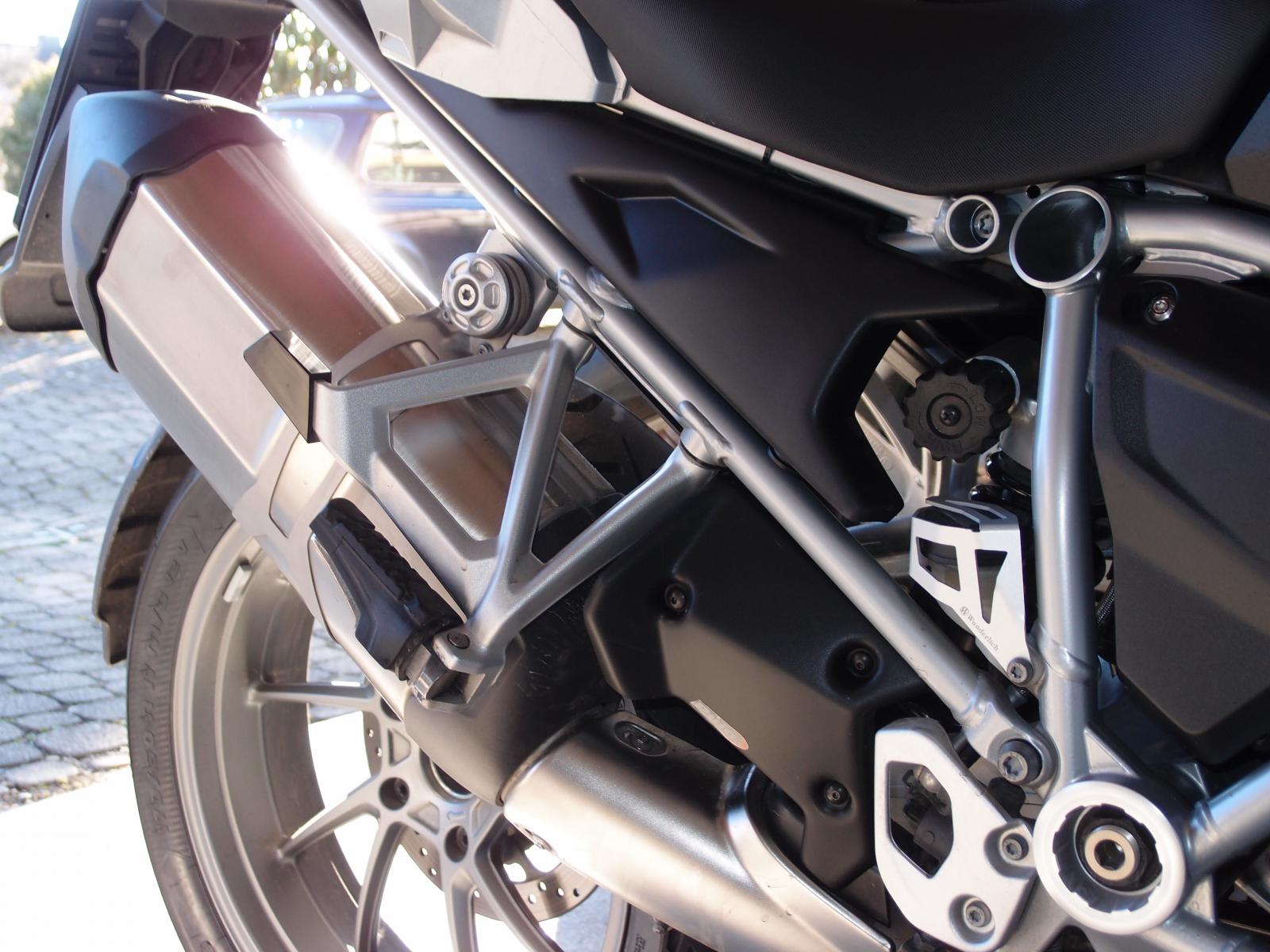

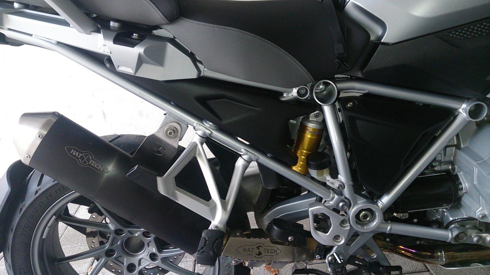

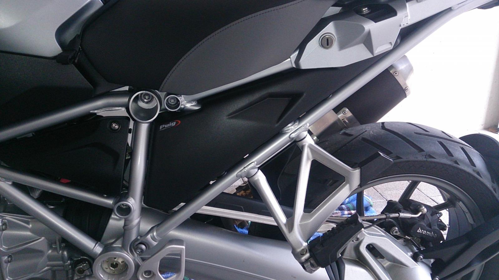

Ich habe nun die Puig-Seitenteile angebaut. Der Anbau war relativ easy. Die Schrauben der Sozius-Fußrasten etwas lösen und ein Metallteil anbringen und wieder festschrauben. Die Plastikteile werden dann eingeklickt und mit einer kleinen Schraube noch gesichert. 10 Minuten pro Seite, weil man zum Lösen und Festschrauben etwas schlecht ran kommt. Den ESD musste ich nicht abnehmen. Apropos Auspuff. Das 3. und kleinere Teil an der rechten Seite geht nur am Original-Auspuff zu befestigen. Da ich den Hattech dran habe, habe ich dieses Teil übrig, falls es jemand haben will, PN an mich. Ich habe zusätzlich noch vom Sattler die Gummi-Lippen befestigt und am Sonntag im Schneeschauer die erste Tour gemacht. Hosen sahen danach ganz gut aus. Es bringt also auf jeden Fall etwas, ganz sauber wird man nie bleiben :-)
In diesem Sinne, immer schön sauber bleiben
VG
Gerd

Klasse vielen Dank
das sind mal gute Bilder
Also Verarbeitung und Optik passt ?
Spritzschutzwirkung ist vorhanden sagst du , das hört man gerne.
Vibriert es ? macht es Geräusche bei gewissen Drehzahlen ?
Gruß Cuvo
und Danke :)

14.08.2013
342
Von der Alb ra
R1200 GS LC Triple Black
..bin am Wochenende ca. 200 km damit gefahren. Die Teile sind echt sehr gut verarbeitet und mit Gummi gelagert. Da wackelt und vibriert nichts und die sitzen sehr gut und straff. Lassen sich natürlich auch leicht wieder entfernen, da nur mit einer kleinen Schraube gesichert. Du klickst die praktisch wieder weg und die Befestigung bleibt dran. Ich finde die Lösung echt gut. Meine Hosen war auf der rechten Seite fast gar nicht schmutzig (obwohl ich das kleine Zusatzteil vor dem Auspuff nicht montiert habe) und links am Stiefel und ziemlich unten an der Hose etwas schmutzig. Nachdem es getrocknet war schon gar nicht mehr sichtbar. Ich bin echt zufrieden. ...

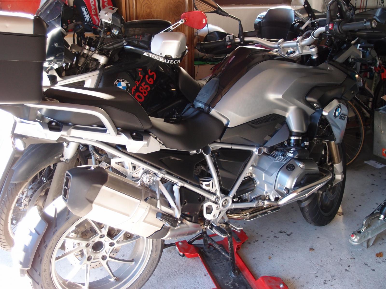

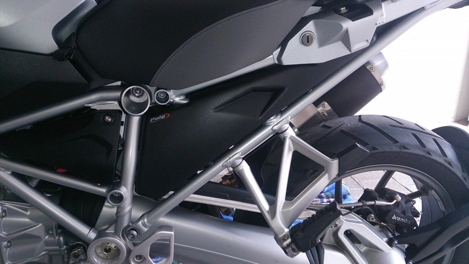

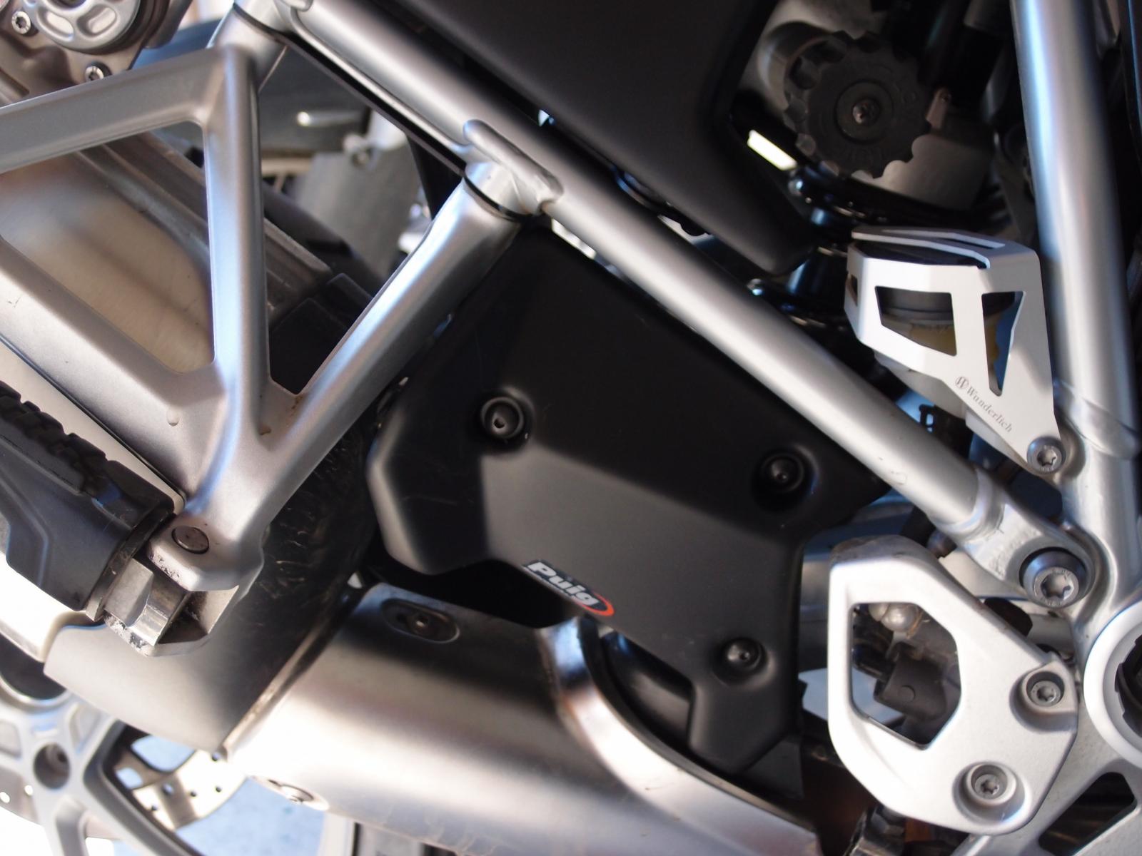

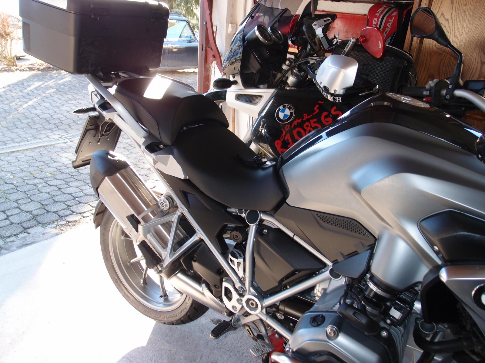

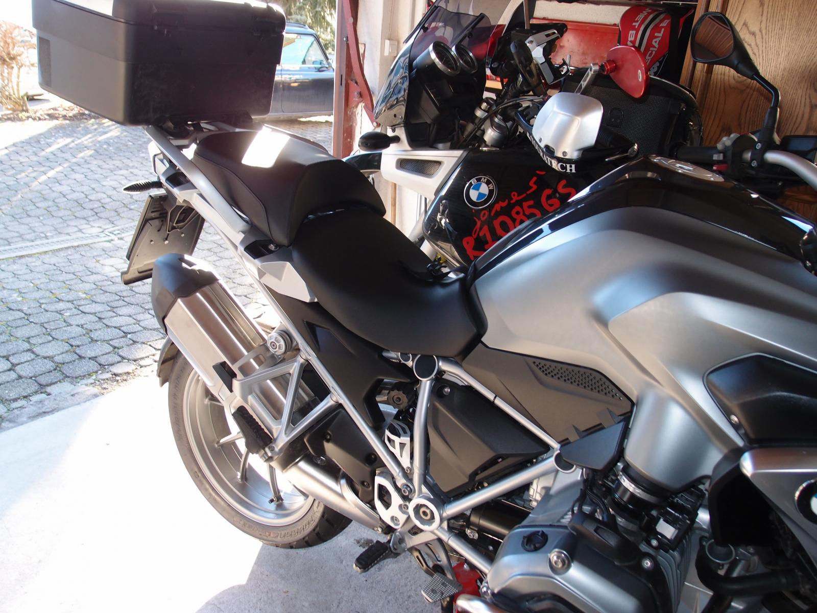

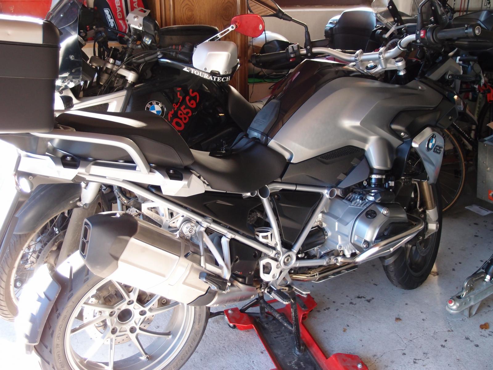

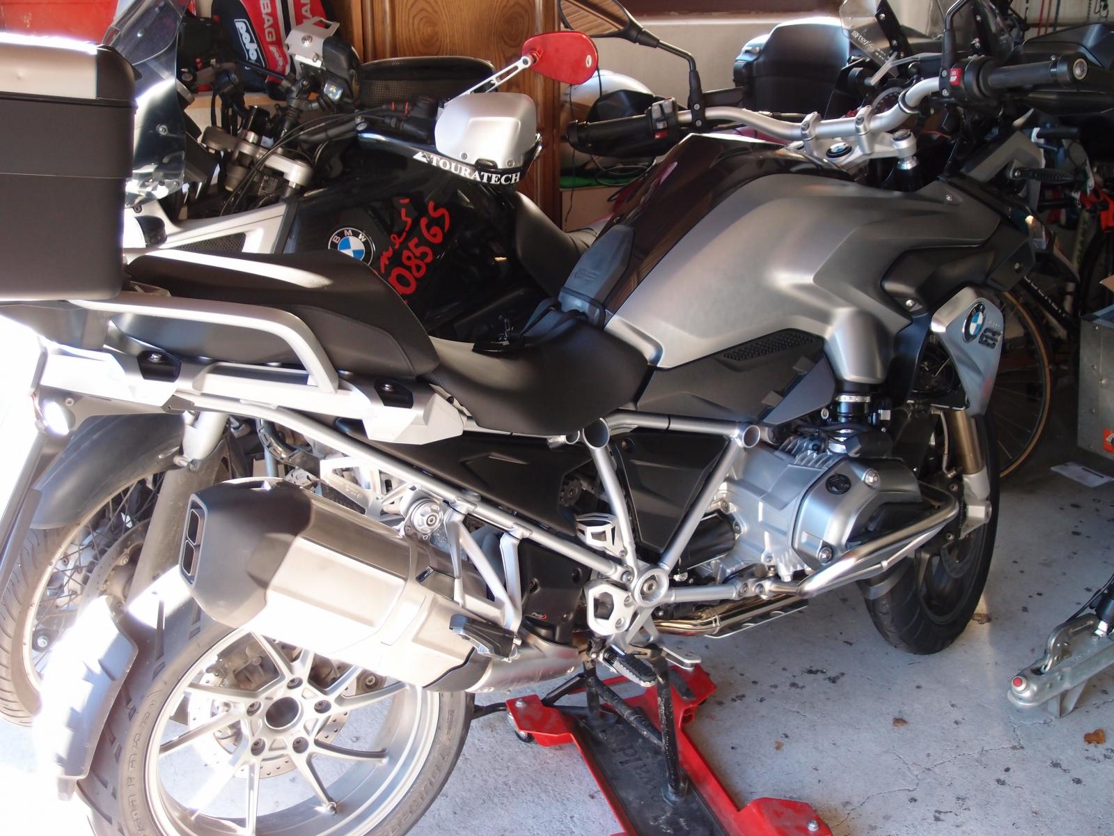

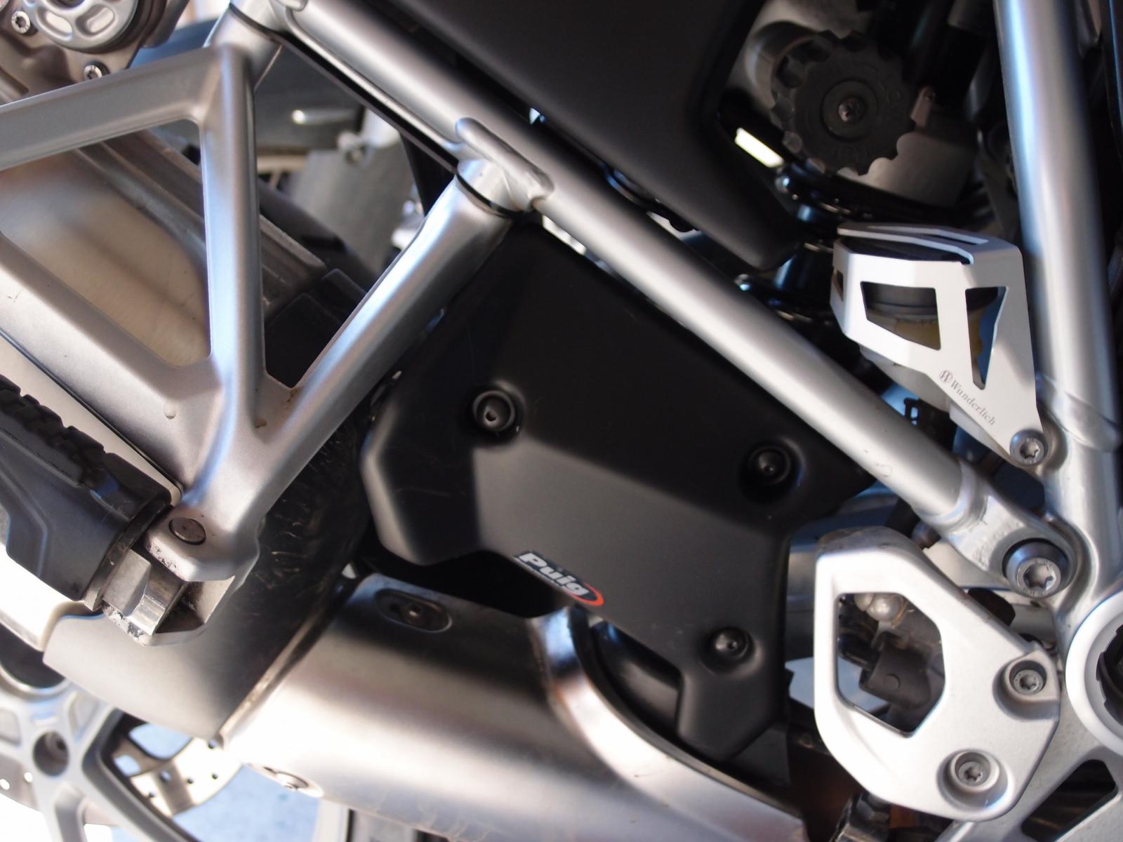

So meine Puig Teile sind jetzt auch montiert. Ich habe auch noch ein paar Bilder gemacht, bei dem auch das 3. kleine Teil zu sehen ist.
Erfahrungswerte habe ich noch keine. Ich bin aber froh, dass Gerd bereits berichtet hat, dass die Teile etwas bringen.

Die Bilder v Sanne vermitteln die Optik gut.
Anhang anzeigen 119806Anhang anzeigen 119810Anhang anzeigen 119811Anhang anzeigen 119812

Endlich mal Bilder, auf denen man mehr sieht, als nur die Abdeckungen selbst. Danke Susanne.
Ich persönlich finde es aber nicht so doll. Zum ersten ist ein deutlicher Farbunterschied zu der anderen serienmäßigen Abdeckung erkennbar und zum zweiten ist das ganze Moped für mich so zu sehr zugebaut. Ich finde grade, dass man so schön durch den Rohrrahmen schauen kann, sehr schön. Dann werde ich doch die Kantenteile vom Sattler evtl. in Verbindung mit einer schönen Hinterradabdeckung versuchen. Mal sehen, was der Zubehörmarkt demnächst so hergibt.
Gast29174
01.04.2013
Ich empfand gestern den Farbunterschied nicht so gravierend - jedenfalls nicht zu der schon vorhandenen Batterieabdeckung.
Meine LC stand in der Garage und die Fotos wurden mit Blitzlicht gemacht. Aber vielleicht kann Gerd nochmal sagen, wie er es draußen bei Tageslicht empfindet.
Auch optisch finde ich sie sehr gelungen, da sich die Teile aufgrund ihrer Formen der Optik und Form der LC anpassen. Aber das ist natürlich Geschmacksache! :D

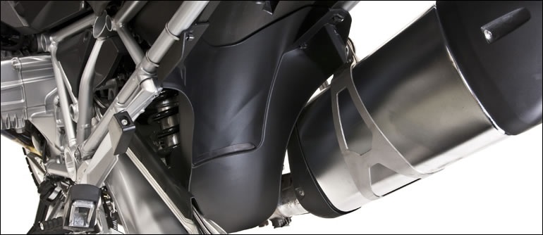

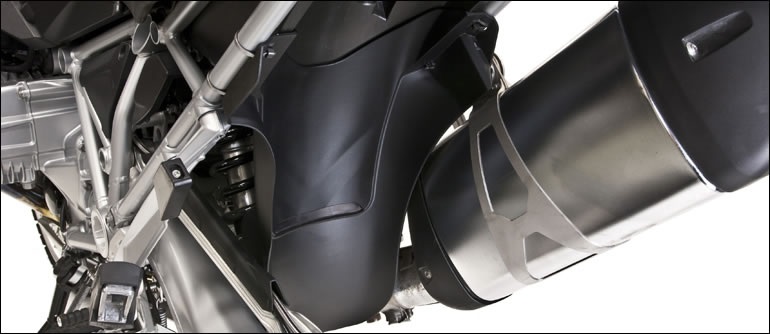

..ich hoffe immer noch auf dieses Teil "Mudsling"..fällt nicht auf , lässt den Rahmen in der Optik wie er ist und verhindert nachhaltig das Einsauen...habe ich bereits an meiner 2010er GS wirkungsvoll angebracht...leider erst ab April 2014 für die LC verfügbar..über den Europaimporteur oder Götz..
Der "Farbunterschied" bei den Bildern von Susanne kommt wahrscheinlich vom Blitz. Ich kann da jetzt auch bei Tageslicht keinen wesentlichen Unterschied erkennen. Wenn du es einheitlich haben willst, kannst du alle Plastikteile ja zum Lackierer bringen oder Folieren, dann ist es perfekt. Wenn ich Dich aber richtig verstehe, bist Du gar nicht auf der Suche nach einer Abdeckung der Rahmenteile, dann hat es sich ja eh erledigt. Ich glaube, dass die Kantenteile alleine nicht reichen werden. Habe die ja auch dran, aber glücklich wirst du nur in einer Kombination werden. Alles eine Preisfrage und eine Frage des Geschmacks.

Meinst Du diesen?
