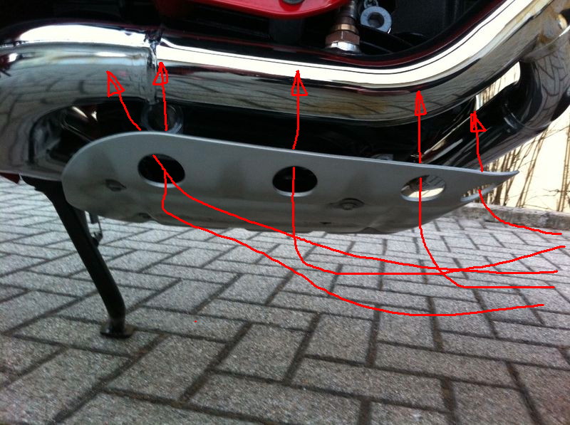

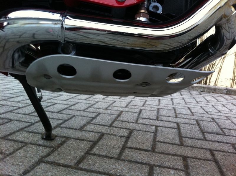

Ein Kollege hatte den Puig-Innenkotflügel montiert, ..aber nutzlos da es sich bei der Einsauerei nicht um direkt angeschleuderten Dreck des Hinterrades allein handelt ... sondern um verwirbeltes Wasser auf der Fahrbahn welches durch den Vorderreifen aufgenommen und verwirbelt wird.
In #22 habe ich bereits beschrieben, wie das für den hinterherfahrenden aussieht. IMO wird der Innenkotflügel nicht viel bringen, weil das Wasser vom Vorderreiffen auf den Motorschutz geschleudert wird. Durch die ringsum angebrauchten Bohrungen, wird es dann nach oben verwirbelt und verteilt.

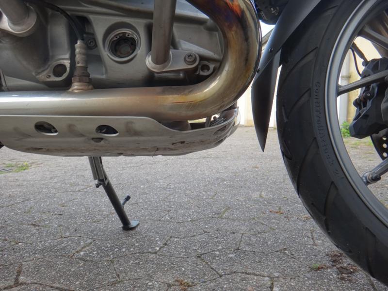

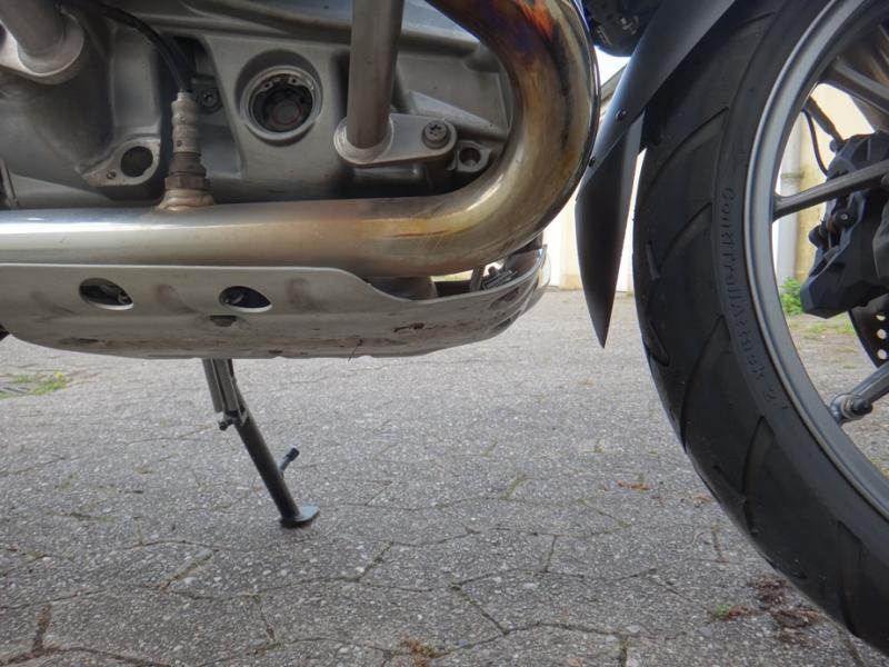

Vielleicht würde eine Verlängerung des vorderen Kotflügels und ein anderer Unterfahrschutz eine Verbesserung bringen!?

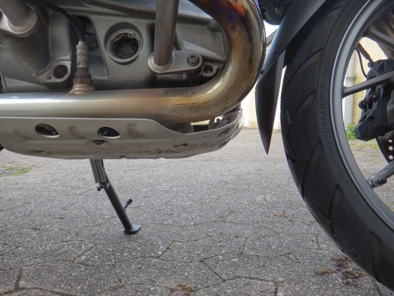

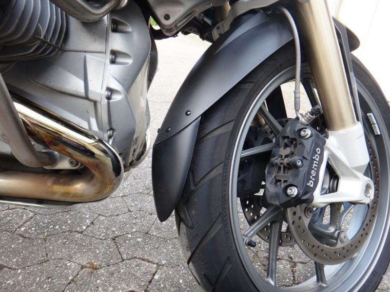

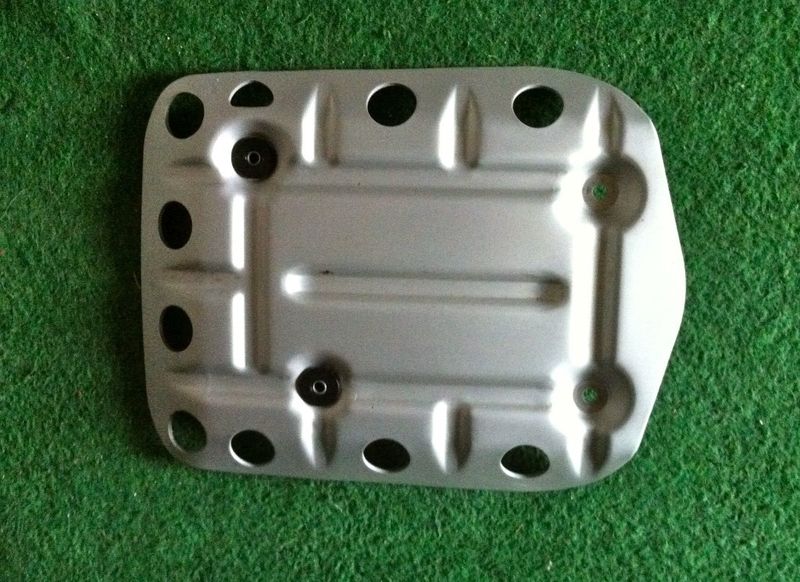

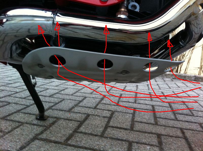

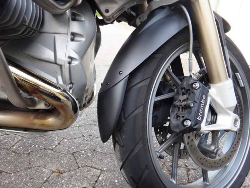

Hallozusammen,
habe mir bei Hornig das hier bestellt und verbaut:
Kosten: 30€
Sieht nicht ganz so schlimm aus, oder ?
Ich hoffe, das Blechle bringt was.

Na dann berichte uns doch bitte mal nach der ersten Regenfahrt.

:eekek:Autsch. Das ist nicht dein ernst? Ich hoffe für dich, dass das nur in den Detailbildern so "gewöhnungsbedürftig" aussieht. Das ist für mich eine echte optische Entgleisung. Sorry - aber dir muss es gefallen :wub:.

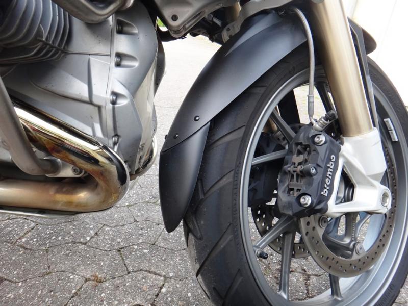

Bist nicht alleine hab mir das Teil auch bestellt aber bei Wunderlich, hatte das Teil an meiner Triple Black auch dran.Die Radabdeckung hinten hab ich mir auch bestellt von Ilmberg die müsste so aussehen wie die an der Trible Black.Danach sah meine nach einem Regen nicht mehr so schlimm aus und meine Sozia war auch zufrieden.
Wenn da auch vorne die Verlängerung dran ist, sieht es doch o.k. aus. Mal sehen, ob die LC sich dann nicht mehr einschmuddelt. Der Kotflügel hinten sieht sogar besser aus, als das Original-Teil.
