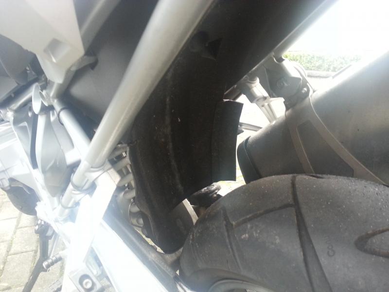

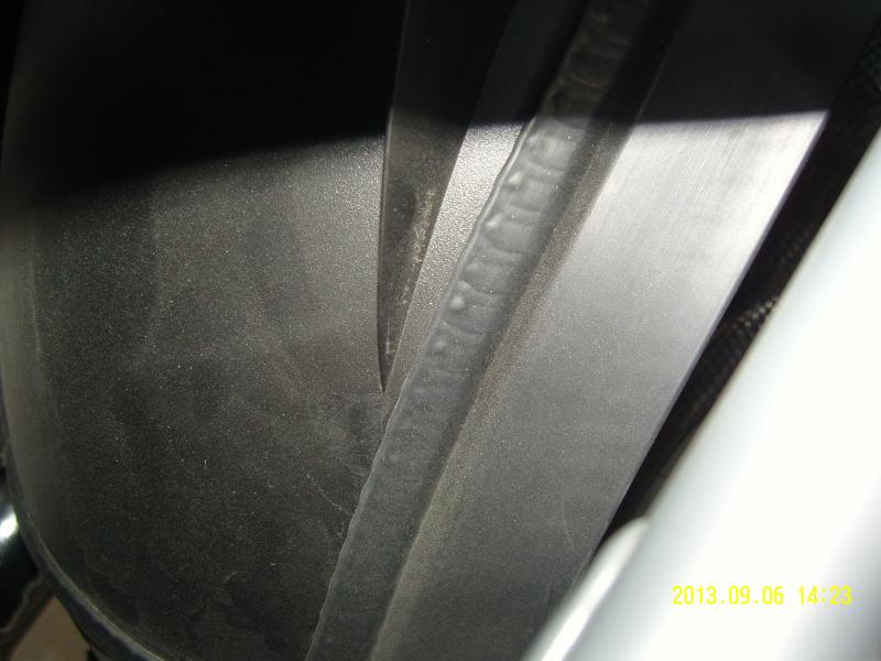

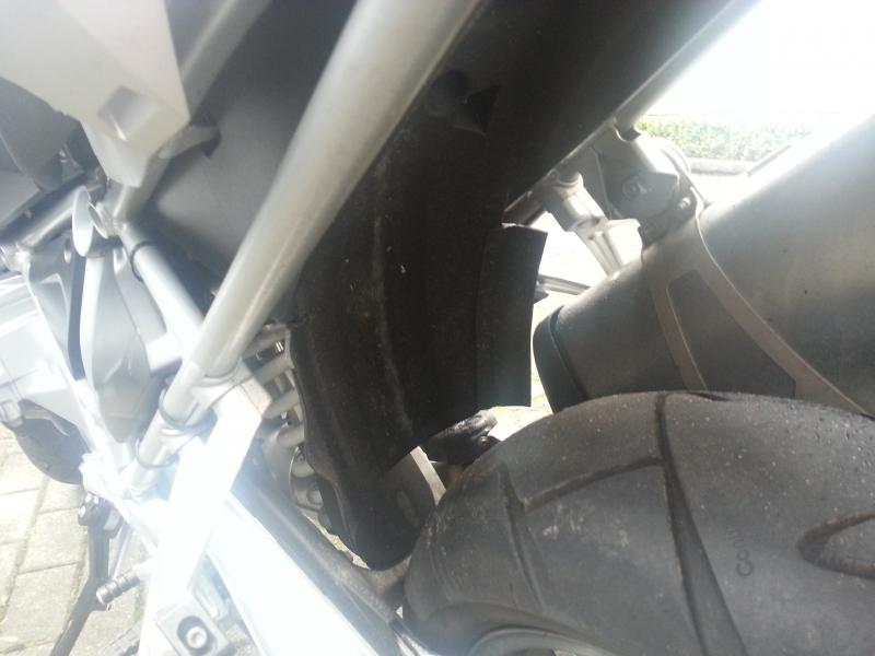

ja, ich habe K30a und habe nur drauf geklemmt ohne zusammen drücken und hält bombenfest. Wenn du ganz sicher gehen willst, spritzt du etwas Silikon in den Klemmbereich, dann ist es fest.
- - - Aktualisiert - - -
Wie man im Bild gerade noch erkennen kann, habe ich auch nach unten ein Stück Kantengummi angesetzt. Dieses habe ich mit etwas Silikon gesichert.
Puschel

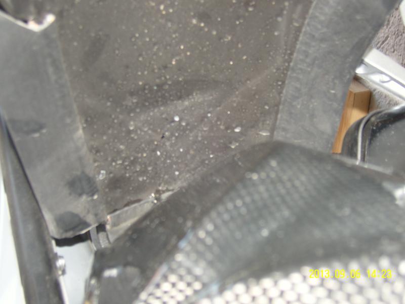

Hallo Puschel!
Hast du über dein Hinterrad noch ein Zusatzkotflügel aus Carbon angebaut???
