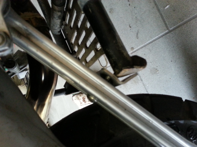

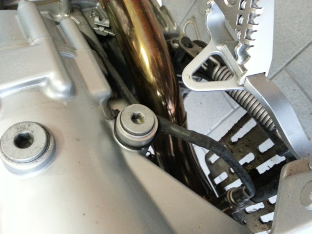

Servus...heut meine SR Komplettanlage verbaut.....Lambdasonde sitzt ja im Y Rohr paar Zentimeter weiter wo die 2 Rohre zusammenlaufen.....wie habt ihr das Kabel befestigt? Hab zur Probe mal das Kabel mit nem Kabelbinder am Außendurchmesser von Getriebe...eher gesagt Getriebeablassschraube befestigt.....hat jemand ein Bild wie er es befestigt hat?
-wo wird der Hauptständeranschlag dran geschraubt?.....heut hat irgendwie ni-gs- geklappt:(

Lambda-Sonde habe ich umgelegt. Geht nun innen drin ueber der Ölwanne nach oben. da haste auch die Moeglichkeit nen Kabelbinder fein zu befestigen... Hauptständer-Anschlag hab ich dieses duenne Blech weg gelassen und den von ZACH montiert.. Ist wesentlich besser!
Gruss

@Elch@.....danke....da muss ich mal bei Zach anfragen im neuen Jahr....mit deiner Version der Verlegung schau ich mir jetzt mal an.....grad ne Probefahrt gemacht....die GS ist ja nicht wiederzuerkennen:Augenzwinkern_2:

Leitung ging bei mir seitlich am Getriebe runter. Lampdasonde einschrauben und Kabel noch oben legen und in der freien Klammer der Bremsleitungshalterung einclipsen.
