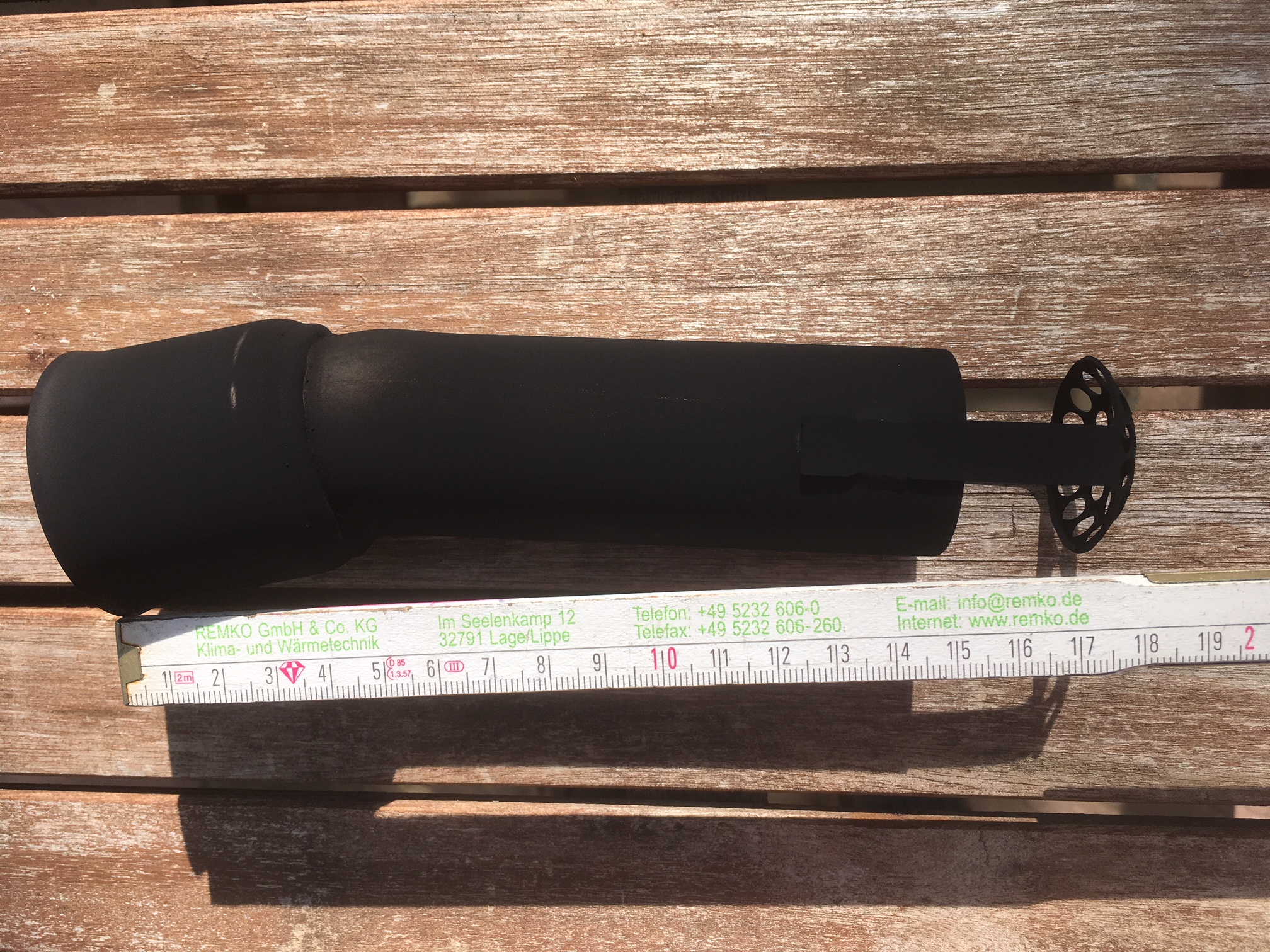

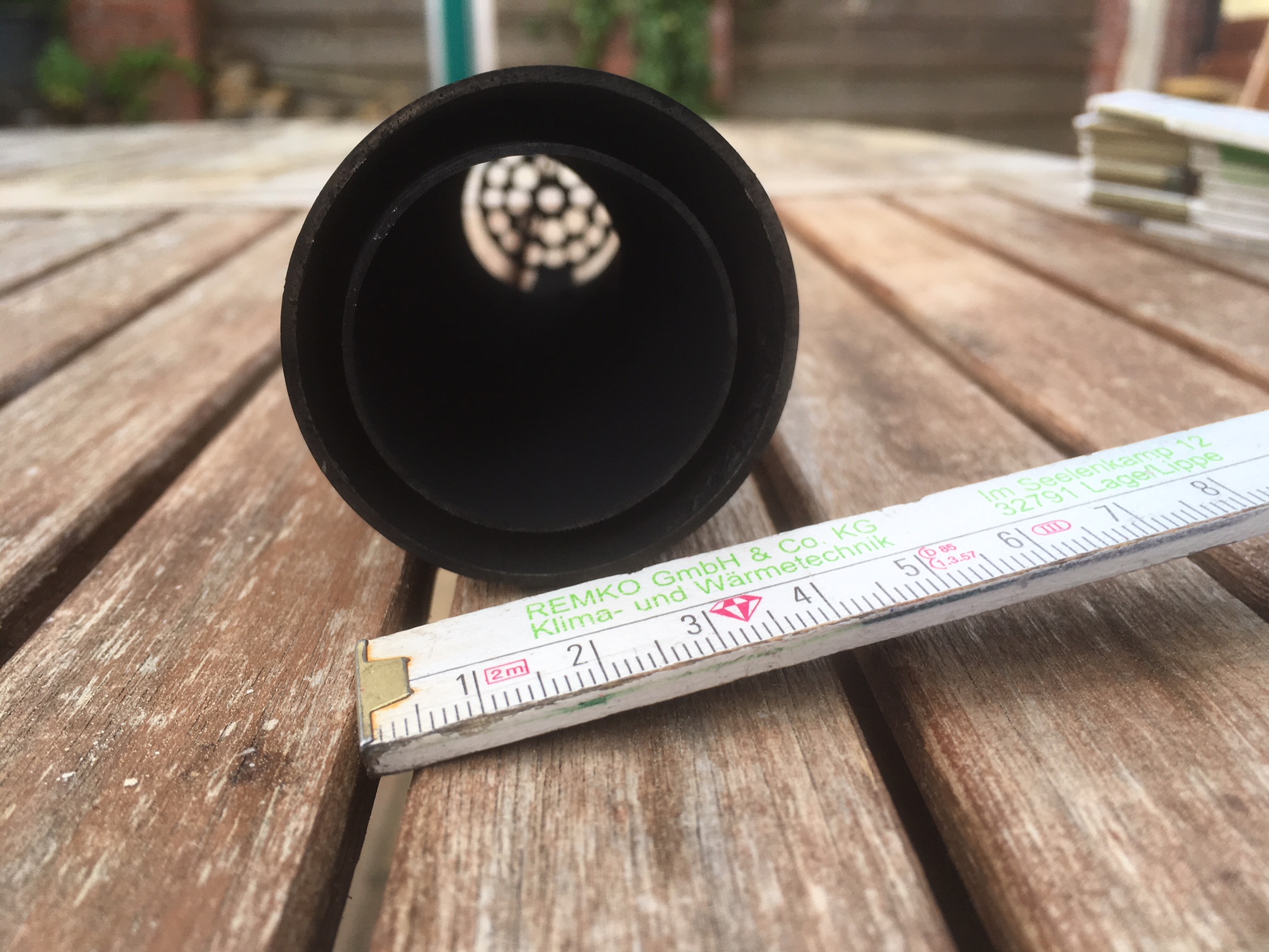

Servus!
Es scheint ja verschiedene Db eater für die SR zu geben...
Da meine Anlage vom Vorbesitzer angeschafft wurde,
der sie wiederum von der Fa. Rehcing montieren ließ,
würde mich mal interessieren, was es da an weiteren
Varianten gibt.
Meiner sieht so aus:
Vllt ist Dir ja doch mit einem anderen Db eater geholfen?!?!
