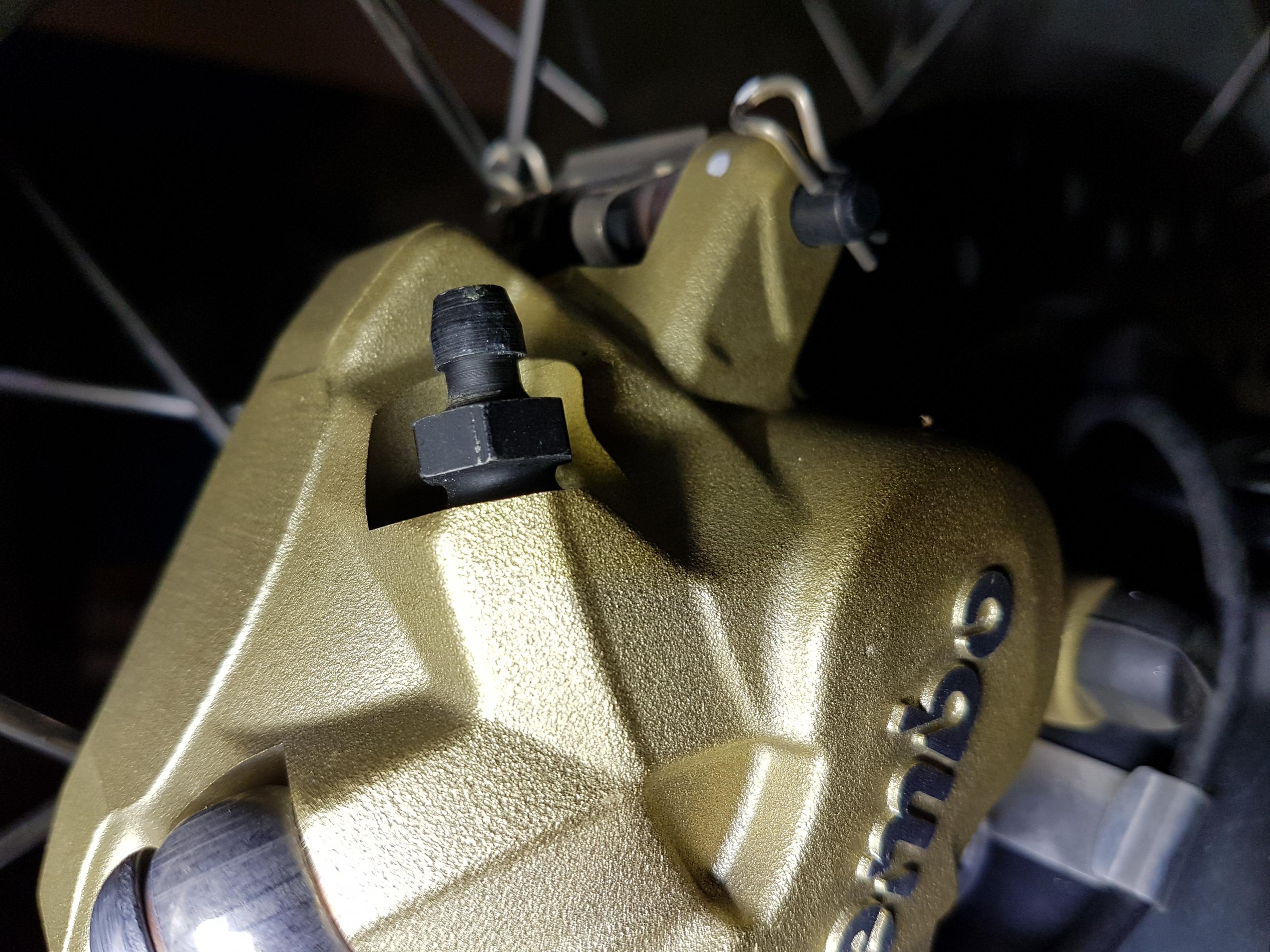

zu Hinten (Bild)

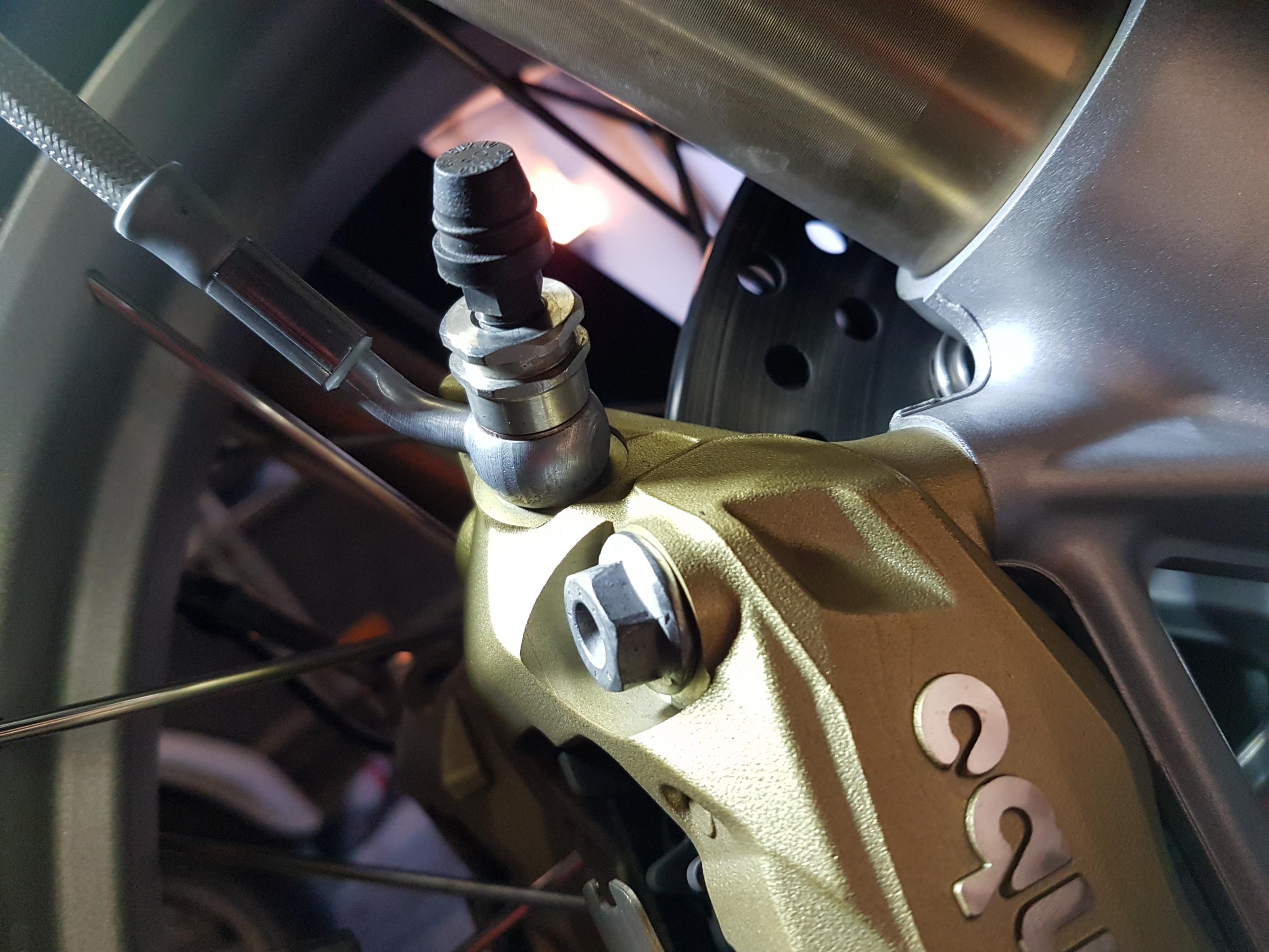

Hier ist die Entlüftung ja von der Leitungsführung getrennt, ist das eine Hohlschraube, diese Begrifflichkeit ist mir in dem Zusammenhang fremd ?

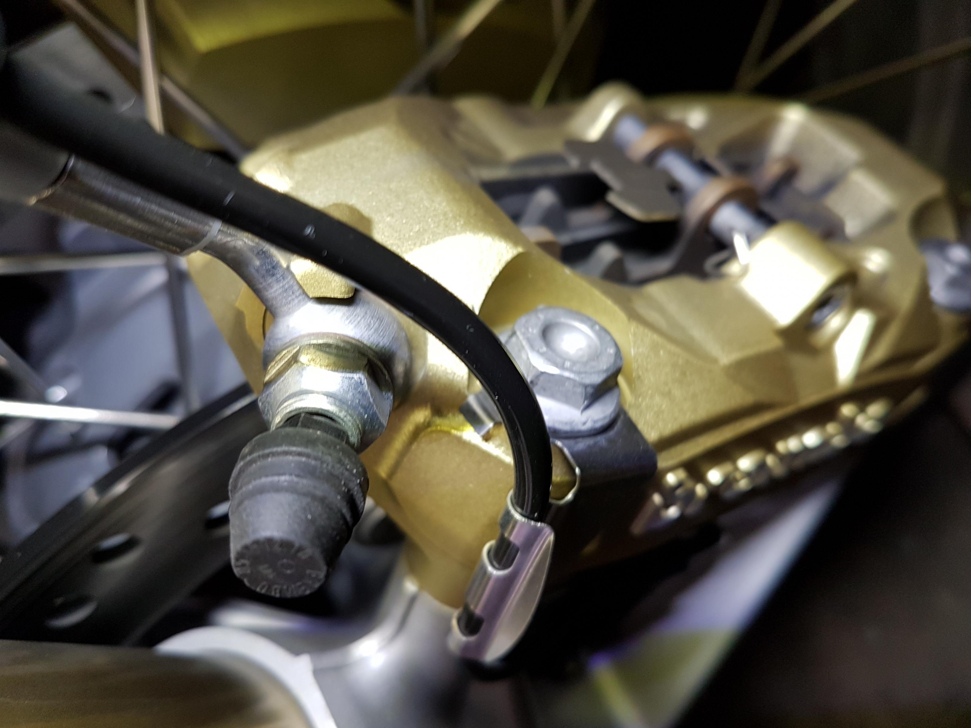

zu Vorne (Bilder)
Wird dort nur die schwarze Spitze getauscht (ähnlich wie hinten ) oder auch der silberne Fortsatz der die Leitung über das Leitungsauge fixiert ?

Die "schwarze Spitze" ist doch die Hohlschraube die getauscht wird. Alles andere bleibt gleich. Das Stahlbus Entlüftungsventil ist nur eine Entlüftungshilfe um das Entlüften zu vereinfachen.

Aber warum gibt Stahlbus für hinten genau eine Hohlschraube vor...die wohl eher für vorne wäre ...und M10 scheint wohl ja auch etwas groß.
Lass Dir keinen Baeren aufbinden. Auch nicht von Leuten wie dem Vorredner, die behaupten das schwarze Teil des hinteren Bremssattels sei eine Hohlschraube.
Offensichtlich wissen die Leute von Stahlbus noch nicht um die korrekten Werte Deines Mopeds, oder Du hast irgendwo - hab's nicht kontrolliert - falsch nachgesehen. Sie fuehren eine Liste auf ihrer Website aller ihnen bekannt gewordenen Daten der Anschluesse und Anschlussgewinde. http://www.stahlbus.com/info/images/Downloads/Stahlbus-Motorrad-Gewindetabelle.pdf
Also laut Deinen Bildern brauchst Du vorne jeweils eine Hohlschraube pro Seite / Sattel und hinten ein normales Stahlbusventil. Die Abmessungen musst Du selber herausfinden, oder bei denen anrufen und sie sanft aber bestimmt um die richtigen Werte bitten.

Hu Stuggi,
es ist genau umgekehrt.
Hinten: M10x1,0x14mm - 1 Ventil
Vorne: M10x1,0x19mm - Hohlschraube, 2x für linken und rechten Bremssattel

@ Q4U. Genau so ist es
@Stuggi mach die Teile rein. Die Stahlbus sind Gold wert.
