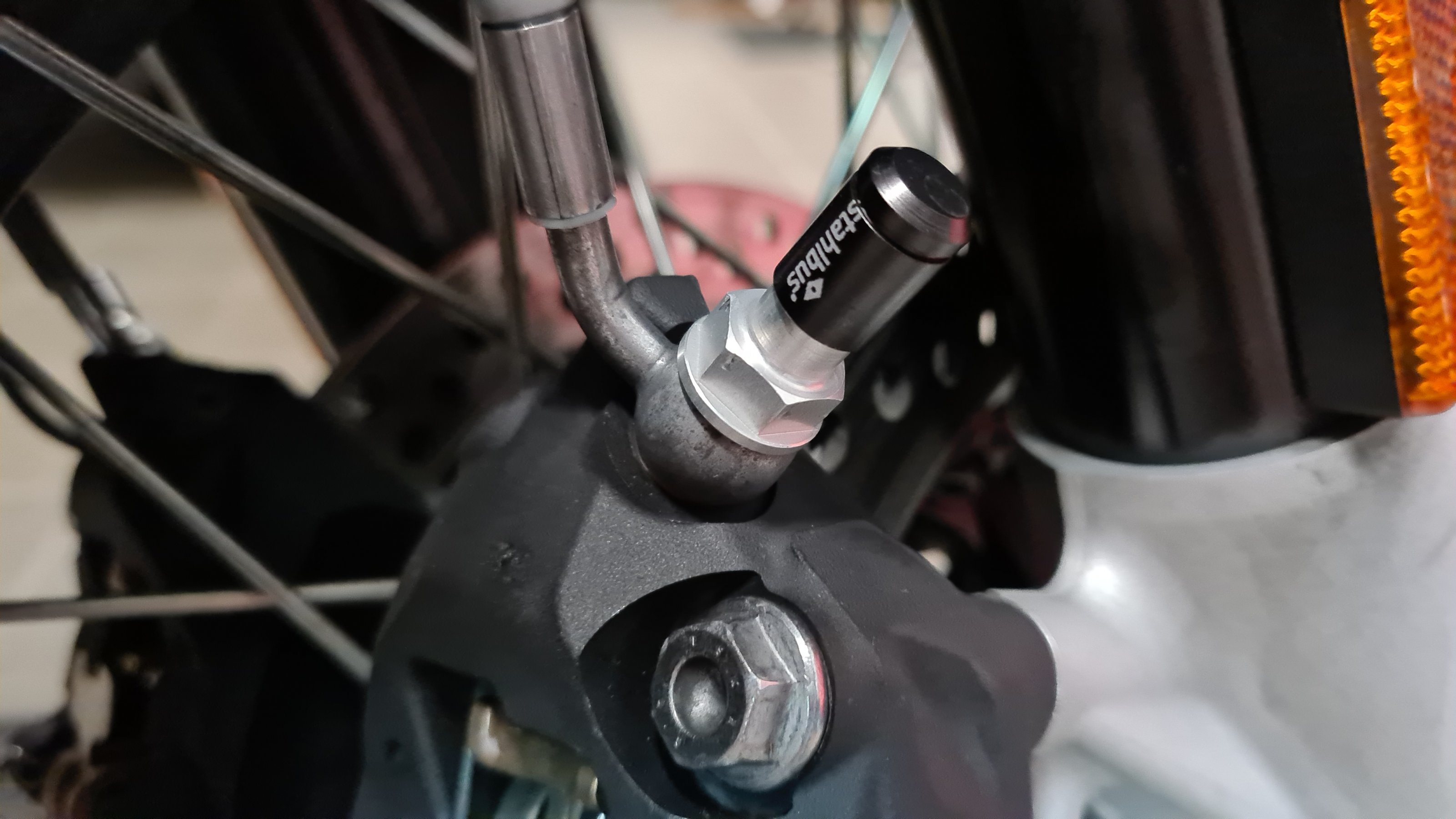

nachdem ich meine ersten Erfahrungen mit meinen Bremsen gemacht habe Knackende Bremse im Urlaub möchte ich nun zur besseren Entlüftung die Entlüftungsventile von Stahlbus montieren.
Dazu habe ich einige Fragen.
- Wenn ich vorne die alten Hohlschrauben rausdrehe wird dort viel Bremsflüssigkeit rauslaufen oder bleibt die Flüssigkeit in der Leitung (bei meinen Magura Bremsen tropft bei einem Wechsel des Bremssattel praktisch nichts raus).
- Wenn ich dann die Hohlschraube durch die Stahlbushohlschraube ersetzt habe, muss ich noch entlüften. Ich vermute, dass es dann reicht, nur durch Pumpen am Bremshebel die Luft wieder rauszudrücken. Ist das richtig?

ich habe die Stahlbus nur hinten montiert.Und wie Du vermutest kommt fast nichts raus.Beim
Entlüften ist Deine Annahme auch richtig.

ich hatte meinen Beitrag noch bearbeitet.Es kommt nur wenig Luft raus,Du entlüftest eigentlich nur die Stahlbusschraube.(wenn noch keine weiche Hinterradbremse vorhanden ist)

Habe heute den Umbau durchgeführt
Hinten kein Problem und kommt kaum Bremsflüssigkeit raus.
Vorne sollte man doch die Belege rausnehmen, da dann doch relativ viel rausläuft.
Alles gut entlüftet und das ist ja mit den Dingern ein Kinderspiel.
Und was soll ich sagen, Hammer wie gut nun die Druckpunkte sind. Ich bin begeistert.
