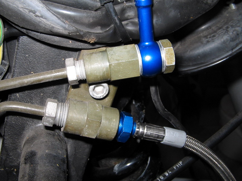

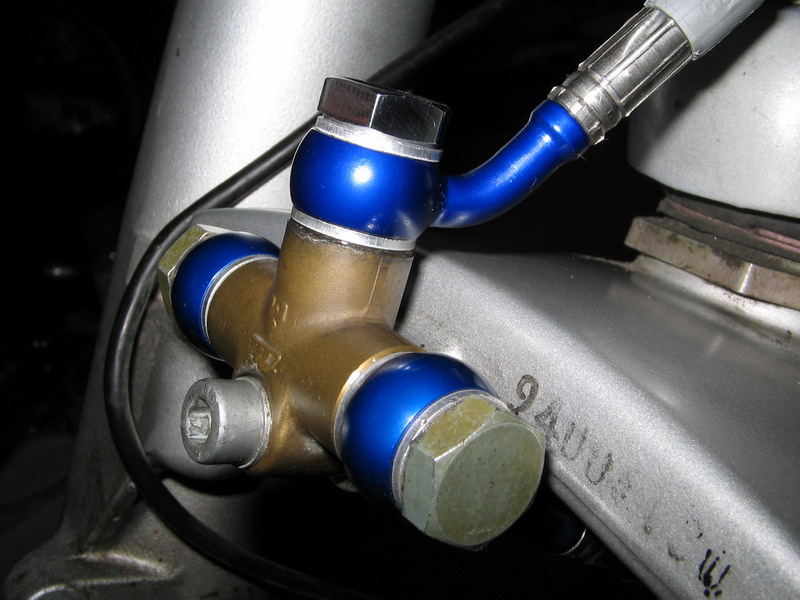

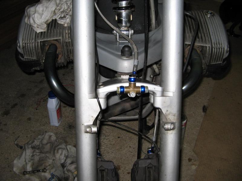

ich habe 08 bei www.ks-parts.de 141.-EUR für den kpl. Satz bezahlt. Einwandfrei, sogar die Fittings in versch. Farben wählbar. Tolle Beratung und Ware. Würde jederzeit wieder auf Stahlflex umrüsten. Und beim Entlüften auch das ABS Steuergerät nicht vergessen, da kam vielleicht eine Brühe raus...wollt ihr Bilder von den Leitungen ?

Habe vergessen zu erwähnen, das in diesem Preis auch Ummantelungen für alle Leitungen dabei waren.
