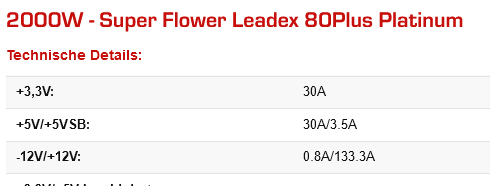

Formal mag es solche Netzteile für den PC geben, die 2000 W in Summe verteilt auf viele Kabel bereit stellen. Allerdings ist der Stromfluss auf verschiedene Spannungen verteilt. Siehe beispielsweise hier:
Mit 133 A an 12 V liegt man zu niedrig für Anlasserströme.
Ich denke auch, dass man für solche Fälle mit einer USB-Start-Powerbank besser bedient ist. Zum einen hat man dann kein langes Kabel, zum anderen kann man gemütlich über Nacht aufladen.
